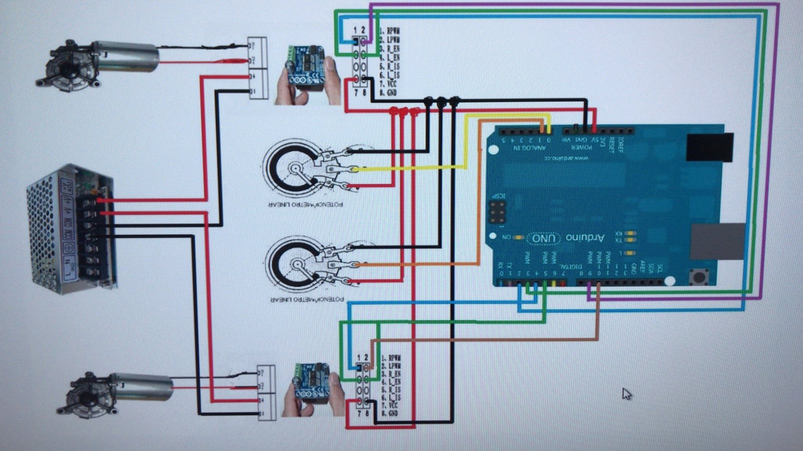

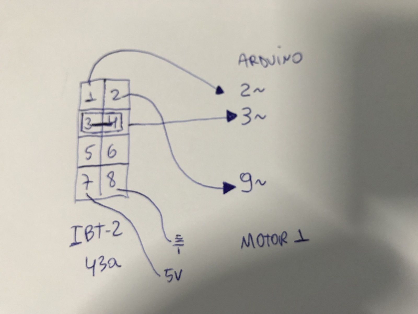

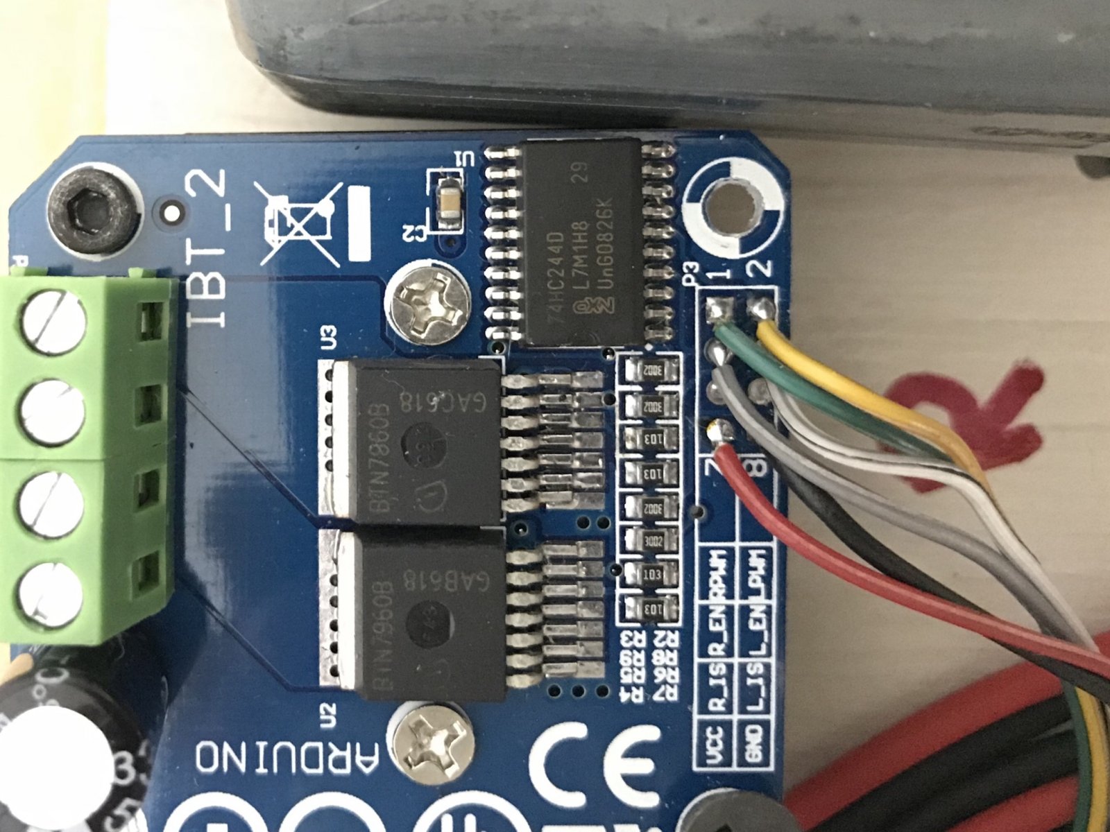

    André, estou ligando apenas um motor, tem um diagrama de ligação com ibt2, basta me falar se é assim a ligação, ninguém me fala se está certo ou não, apenas falam pra eu estudar, já li quase todas as 82 páginas , minha pergunta é só em relação a ligação com o ibt2, se muda ou sigo o padrão , Apenas quero saber se é assim mesmo.

    Tenho ouro programa de 2dof que funciona perfeitamente com simtools, mas esse smc3 não vai , por isso pergunto sobre o esquema de ligar os fios ,

    Ok vou ver seu desenho e comparar com minhas anotações e te falo. Estou na rua agora.
    Ok i'll verify your design and compare with mine.
    I'm out of my house.

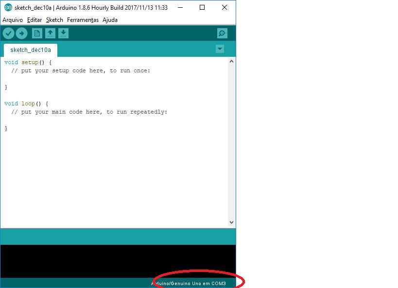

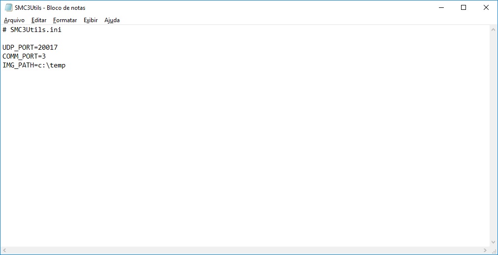

    Pode pode postar qual porta (com) vc usa?
    Can you post the port used? (Comport)?

    No meu pc uso porta com45

    Hello.
    Your pin config is correct, so your problem is another.
    I'll prepare a tutorial for you, please stand by.
    A configuração e ligação dos pinos está correta, portanto o seu problema é outro.
    Vou fazer um tuto para você.

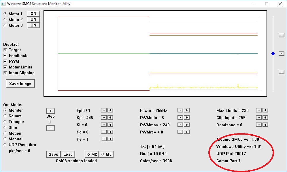

    Bom vamos lá:
    Carregue o Arduino:
    Let's go:
    Load Arduino:
    Qual porta está conectado :
    What commport is connected
    Carregue o SMC3
    Loar SMC3
    A porta deve ser a mesma.
    The commport must be same
    Se estiver diferente no SMC3 voce deve editar o aquivo:
    If different, edit the file:
    smc3utils.ini
    No mesmo diretório do executável
    Faça isso.
    Se der algum erro poste aqui.
    Boa sorte !
    Make as is.
    Is encountered errors, please post it.
    Good luck !

    Tenta mudar essa porta para 5,6,7,8 ou 9

    Essa mensagem de erro é de comunicação, ou seja, seu PC não está conversando com a ARDUINO.
    Os pinos que vc cita nos posts não dá esse erro.
    This error message is communication, ie your PC is not talking to ARDUINO.
    The pins that you mention in the posts do not give this error.

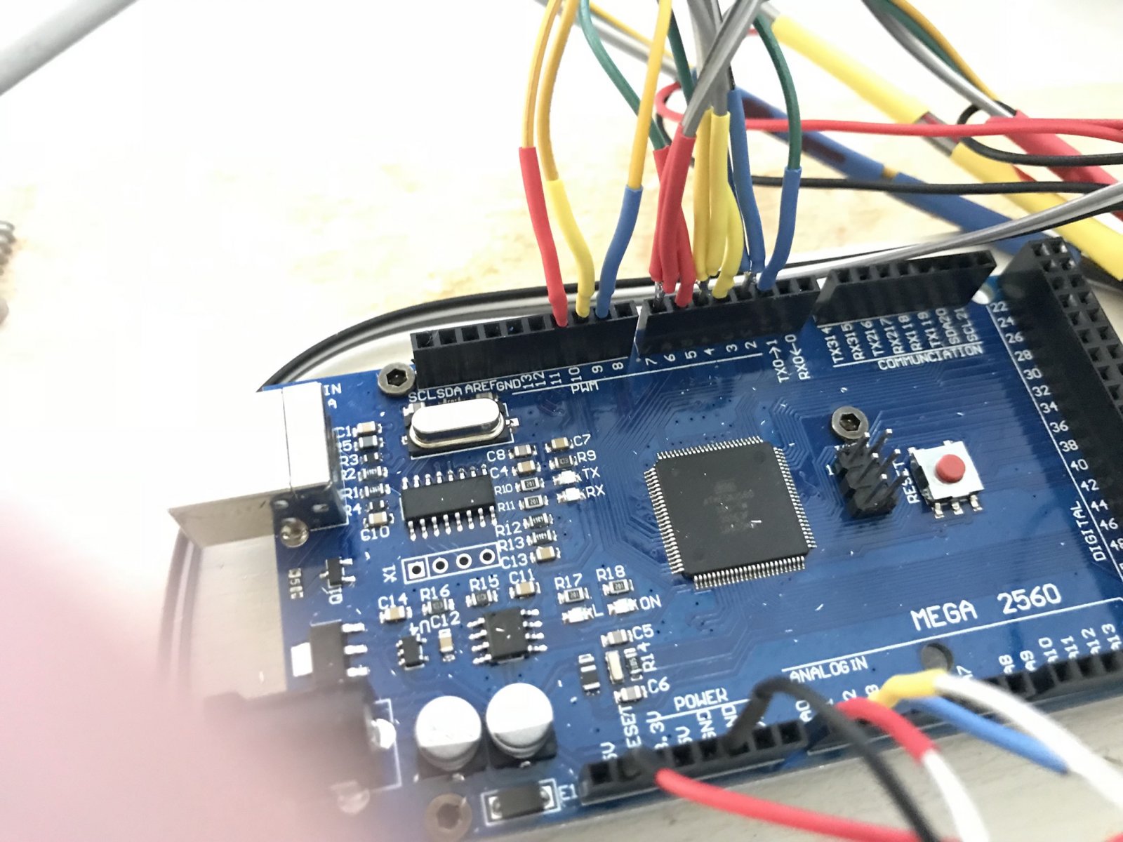

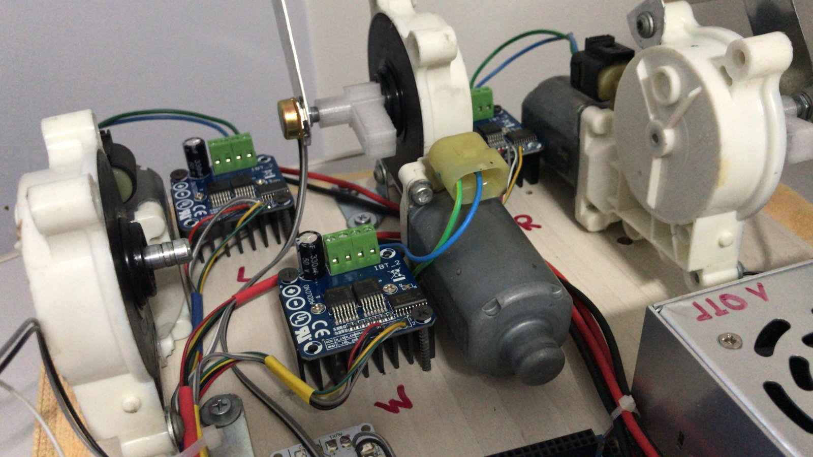

    I managed to open the smc3, but now the engine does not work, my doubt still remains in relation to the wiring connection diagram, sorry for my ignorance, because you can only doubt this connection if this is correct.

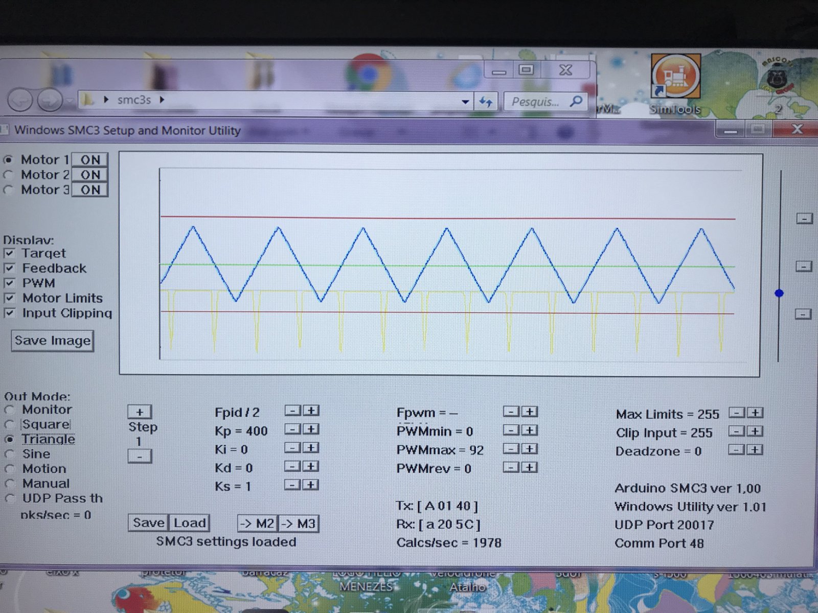

    Smc3

    I tried to send a video but I could not, smc3 working but not driving motors

    Look at the wires
  20. heliomenezes
    heliomenezes Member
    Nov 1, 2018
    39
    233Coins
    2DOF, 3DOF, DC motor, AC motor, SCN5, SCN6, Arduino, Joyrider, SimforceGT, Motion platform, 4DOF, 6DOF
    Motor to prototype
