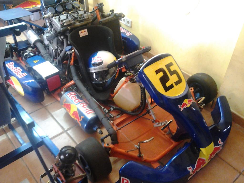

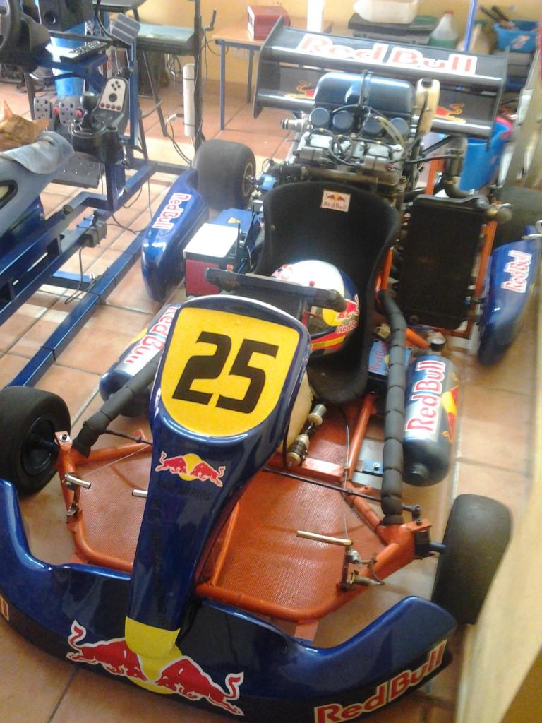

    Hola TecRacer, el kart que ves en el fondo es el mejor simulador jejeje, lo he fabricado yo mismo y he tardado cuatro años en terminarlo, te paso la web aunque no esta actualizada del todo, en tener tiempo quiero actualizar la web hay muchas cosas que no están puestas, espero que te guste, un fuerte abrazo.
    http://superkart.monovar.net
    Motor Kawasaki ZZR600 HP100
    Cambio secuencial de 6 velocidades con levas en el volante
    Centralita cambio semiautomático.
    Hello TecRacer the kart you see in the background is the best simulator lol, I made myself and have taken four years to complete, you step anywhere but not this I updated all, have time I update the web there are many things they're not set, hope you like, a big hug.
    HP100 Motor Kawasaki ZZR600
    6-speed sequential gearbox with paddle shifters
    Switchboard semiautomatic change.
    excuse my English I translate it in google.

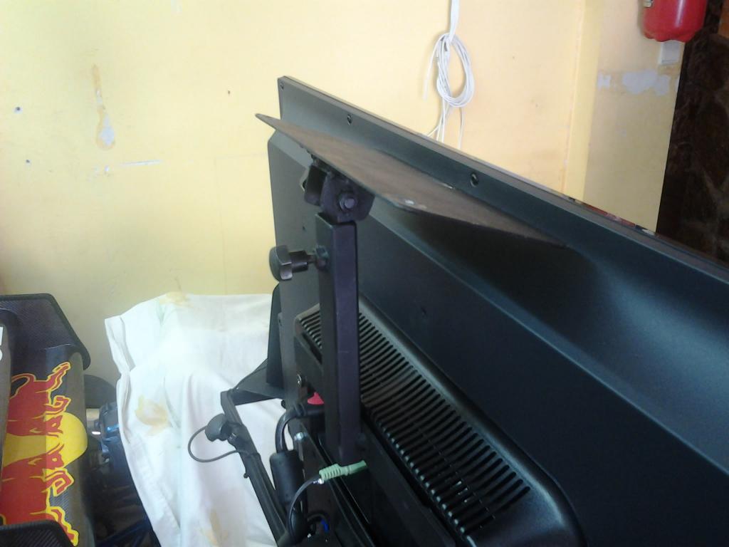

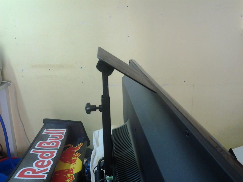

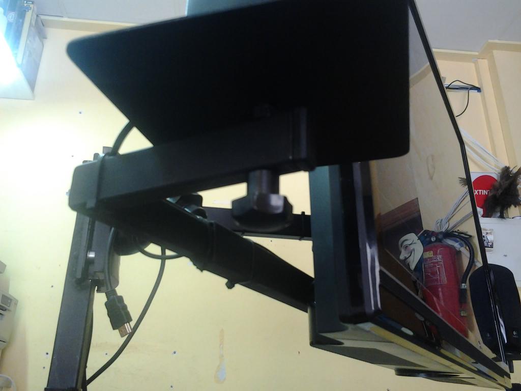

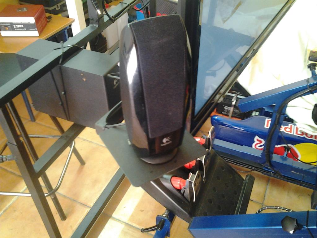

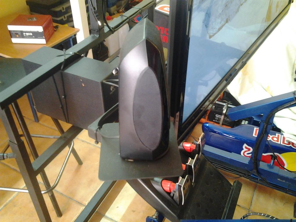

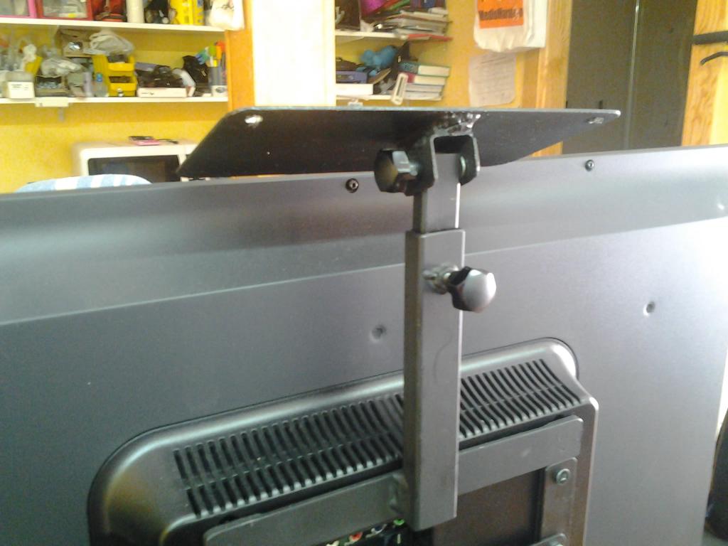

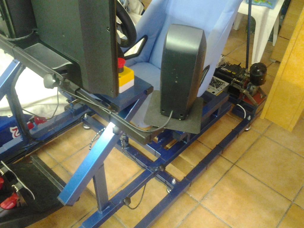

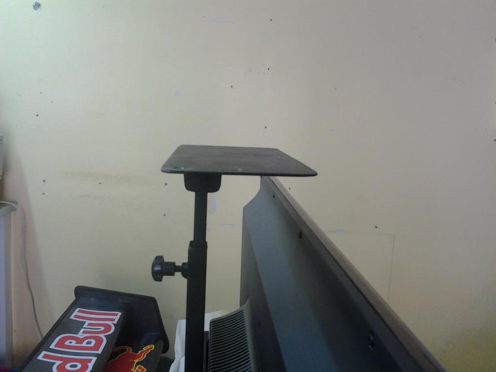

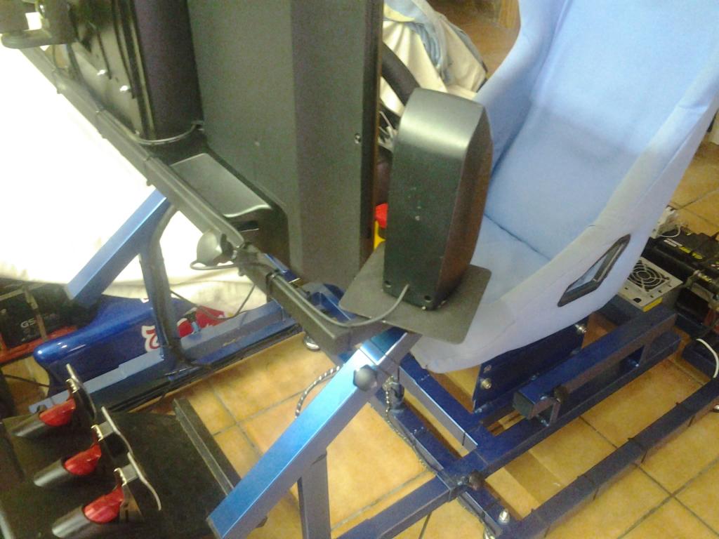

    Support for 5.1 sound system.
    Soporte para sistema 5.1 de sonido.

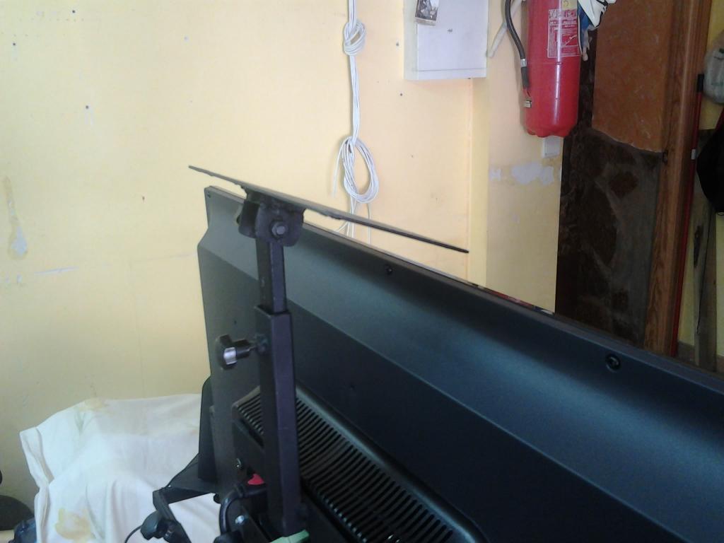

    En esta foto muestro el central que está encima del monitor, es regulable en altura e inclinación, no está el altavoz porque no tengo el sistema 5.1.
    In this photo show the plant that is above the monitor is adjustable in height and tilt, not the speaker because I have the 5.1 system.

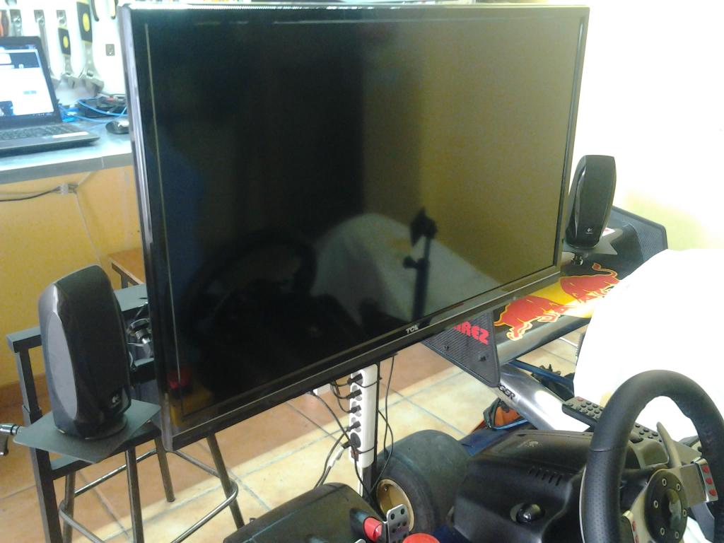

    En esta foto muestro los frontales, también se regulan los soportes.
    In this photo show the front, supports are also regulated.
    [​IMG].[​IMG]
    Los altavoces traseros se regulan como los delanteros.
    The rear speakers are regulated as the front.

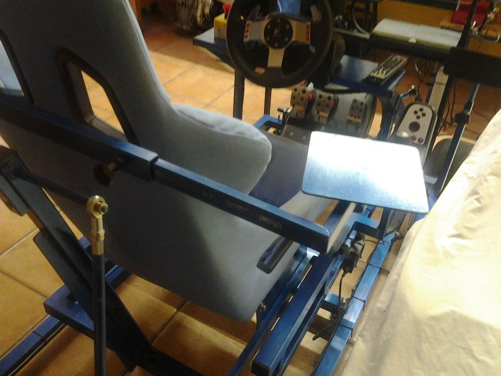

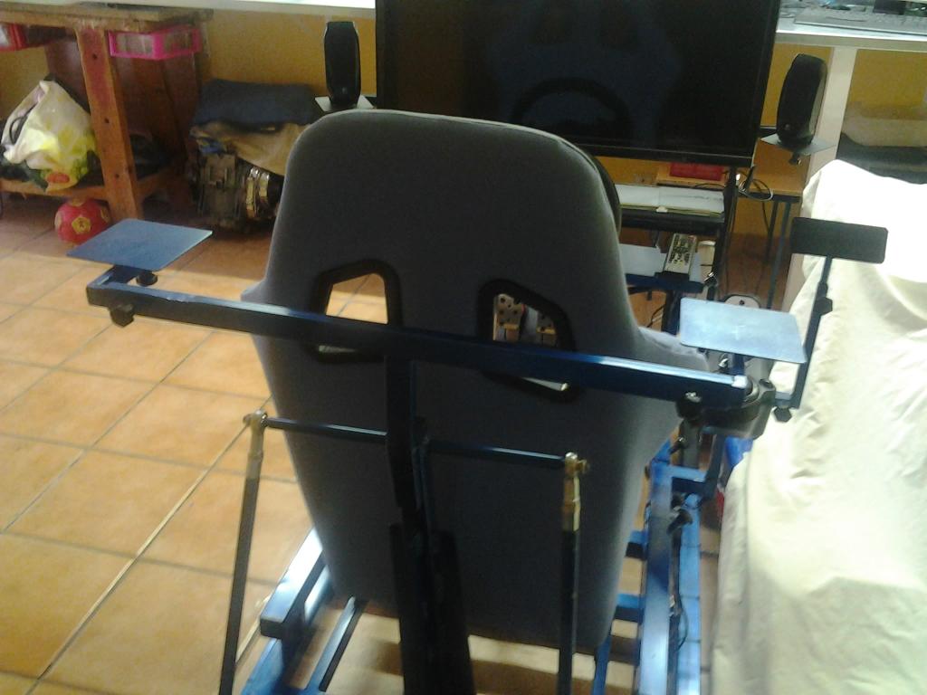

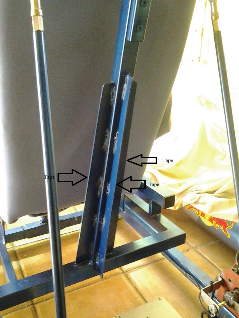

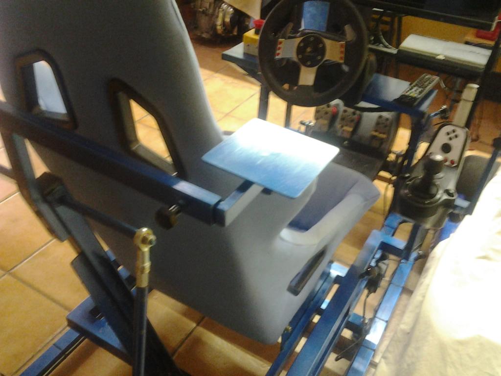

    Do you have any issues with the cross bar flexing? looks very flexible compared to others I have seen.

    hola Deslizador,¿ te refieres a la parte móvil del asiento?
    Hi Slider, do you mean the moving part of the seat?

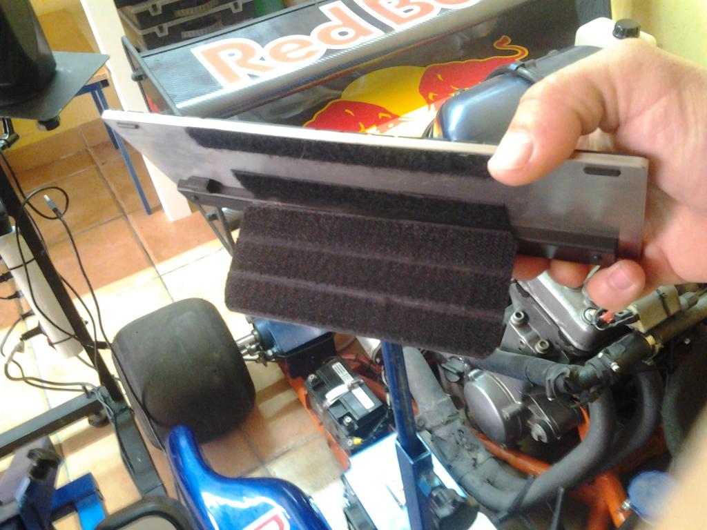

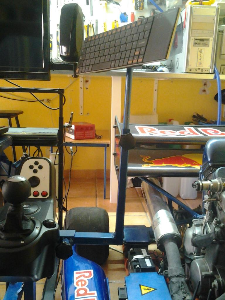

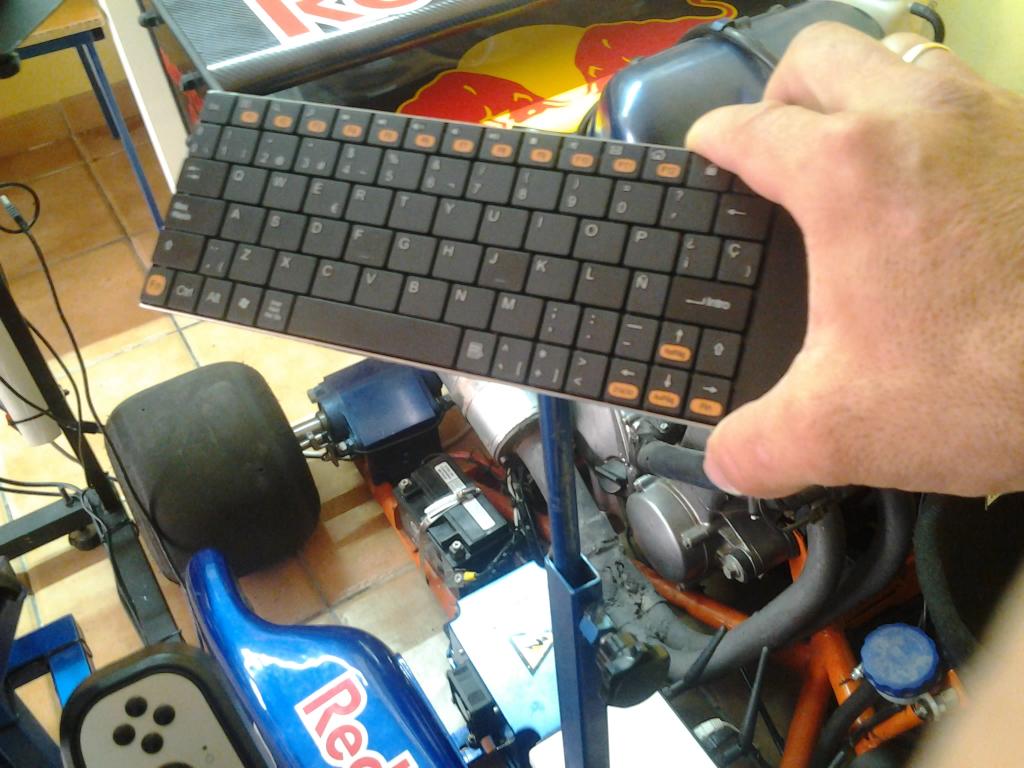

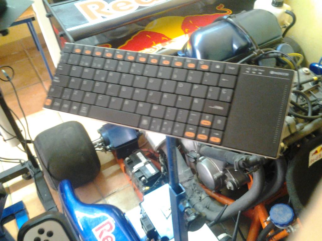

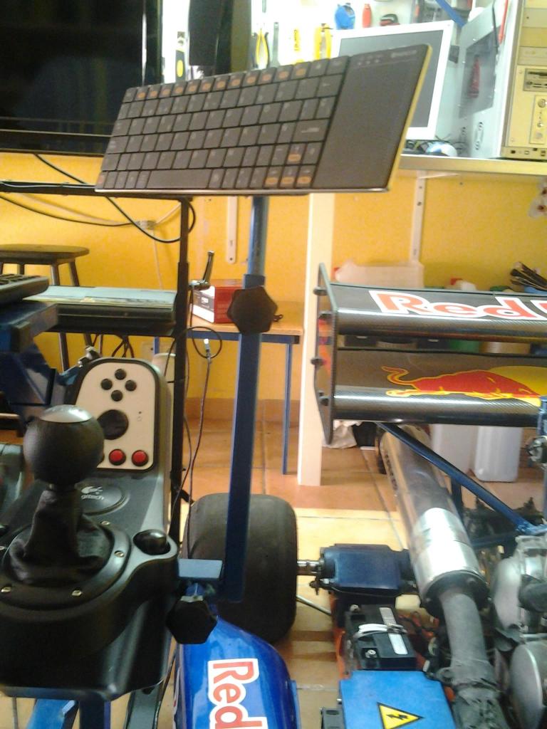

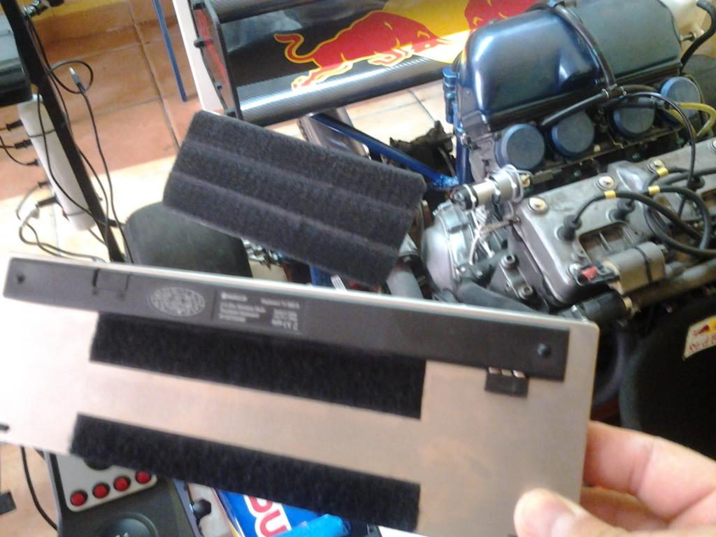

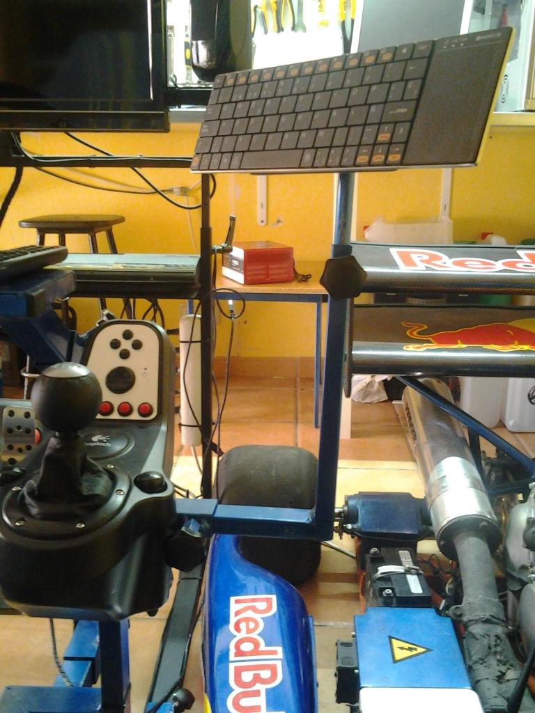

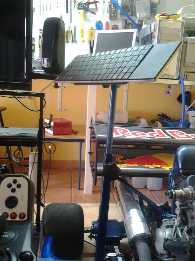

    Soporte del teclado.
    Keyboard stand.
    Este soporte es regulable para la comodidad del usuario.
    This support is adjustable for the comfort of the user.
    El teclado se puede sacar y poner con facilidad tiene velcro adhesivo en el soporte y teclado.

    Yes, that bar on the back of the seat.

    Hola Slider, esa barra es bastante fuerte es tubo cuadrado de 30x30, le solde unas pletinas de refuerzo para que no flexionara.
    un saludo.
    Hi Slider, that bar is pretty strong is 30x30 square tube, flat bars will weld reinforcement not flexed.
    a greeting.

    Thanks - but I meant the cross bar at the top of that.

    Ok, yes 12 mm but for now it works ok, what next montaria bigger.
    A greeting.

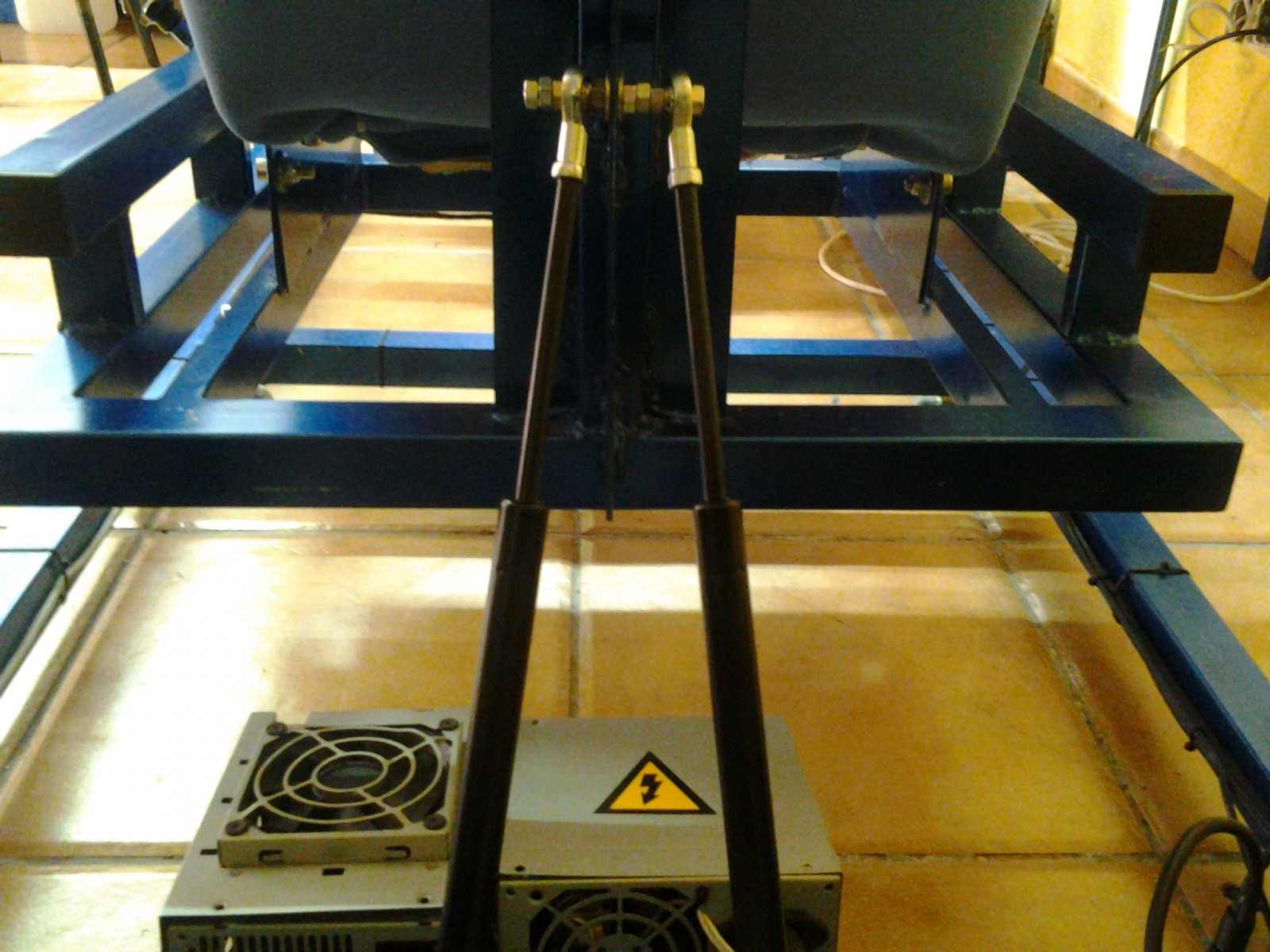

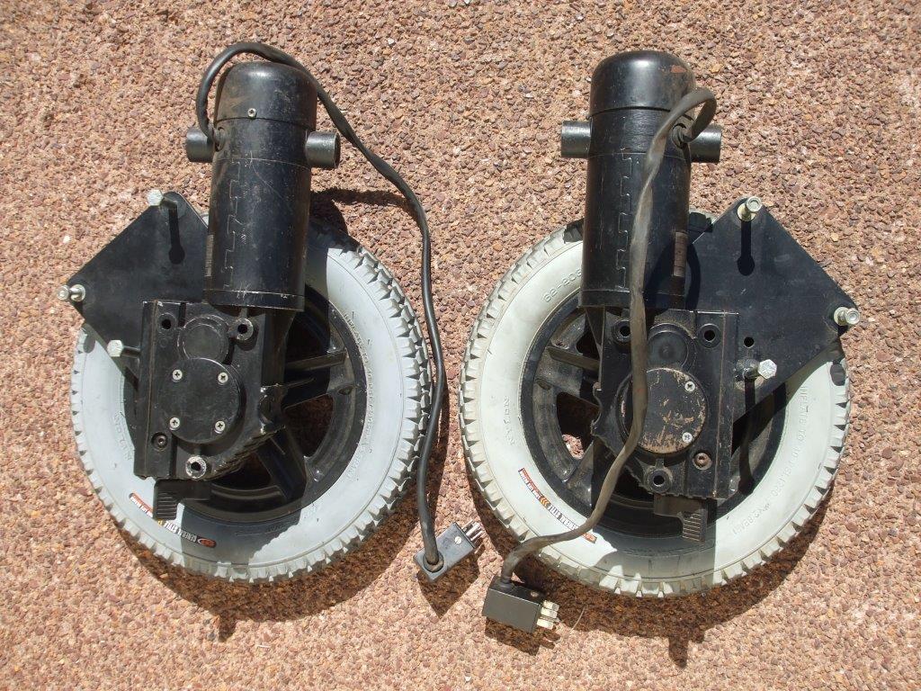

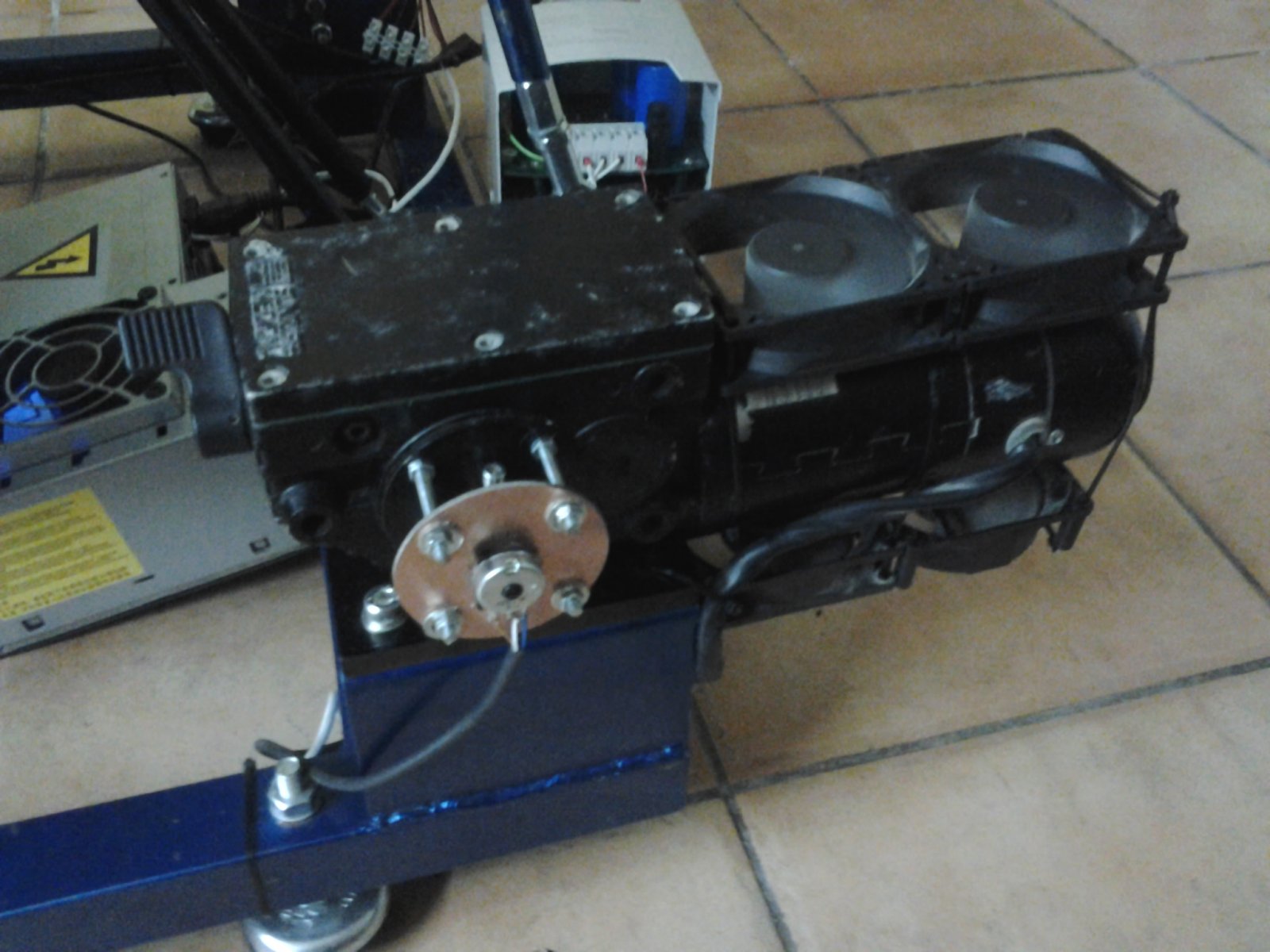

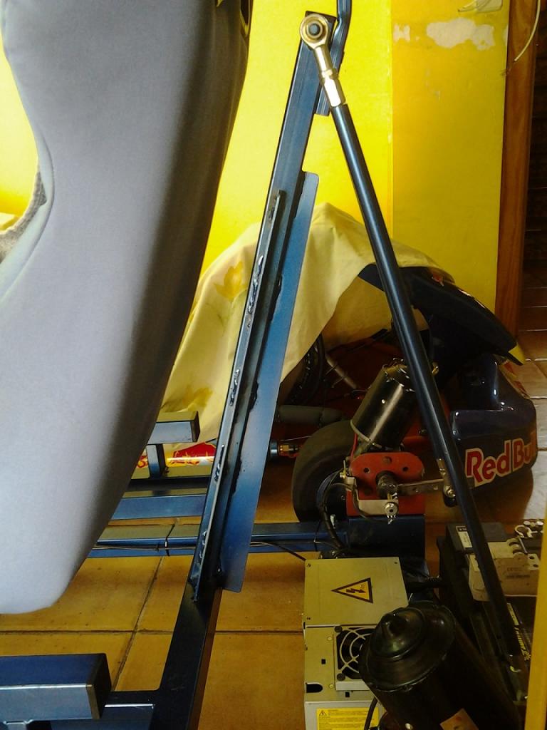

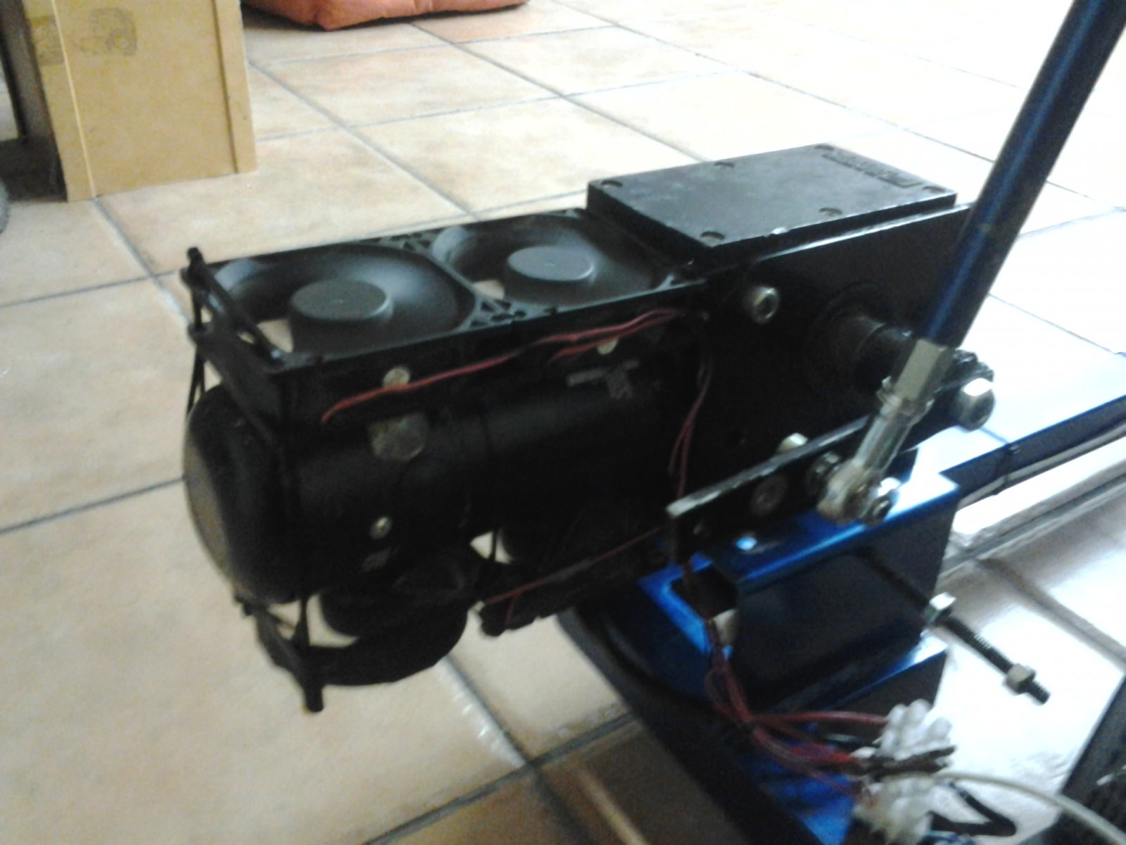

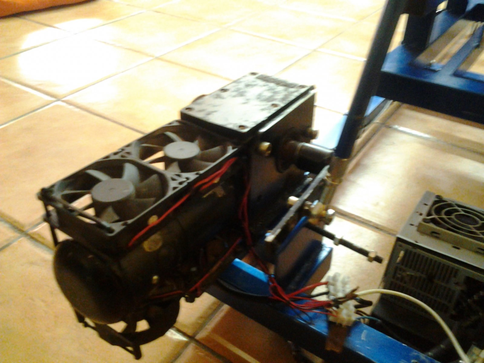

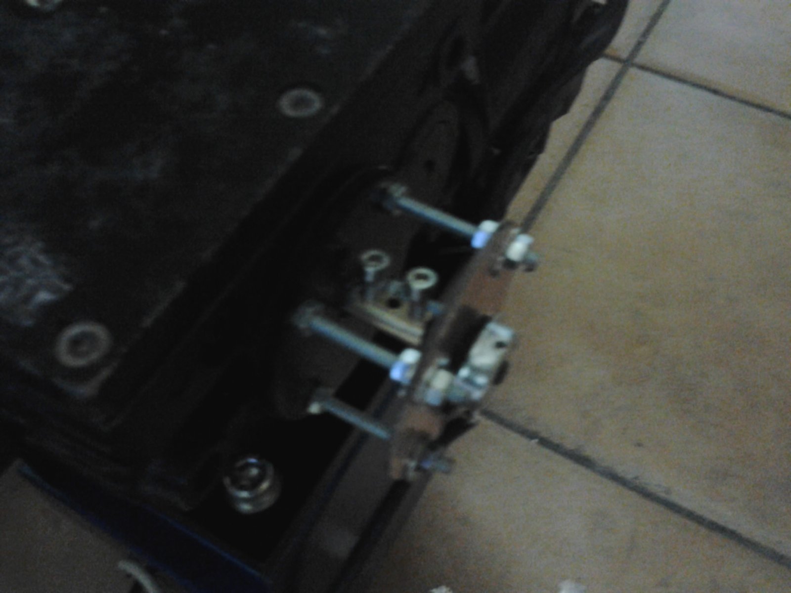

    Hello forum, friends, first Happy 2015, I took off a season because of a broken engine simulator, a friend of mine gave me this subject reducing the crowns of two engines were of Avian Wheelchairs to have had problems with the gearbox because the 24v and Worn reductive not bear the weight and low when the engine was not running and playingve even stayed low at some point, but I have Settled and work ok.
    I'll spend some photos of how they have been mounted.

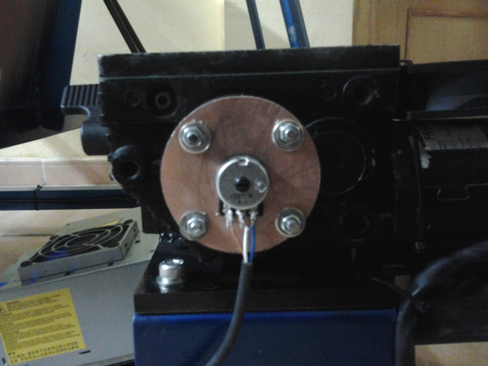

    So is mounted, I placed across the Potentiometer.
    I've ridden a pc fans and motors to overheat.

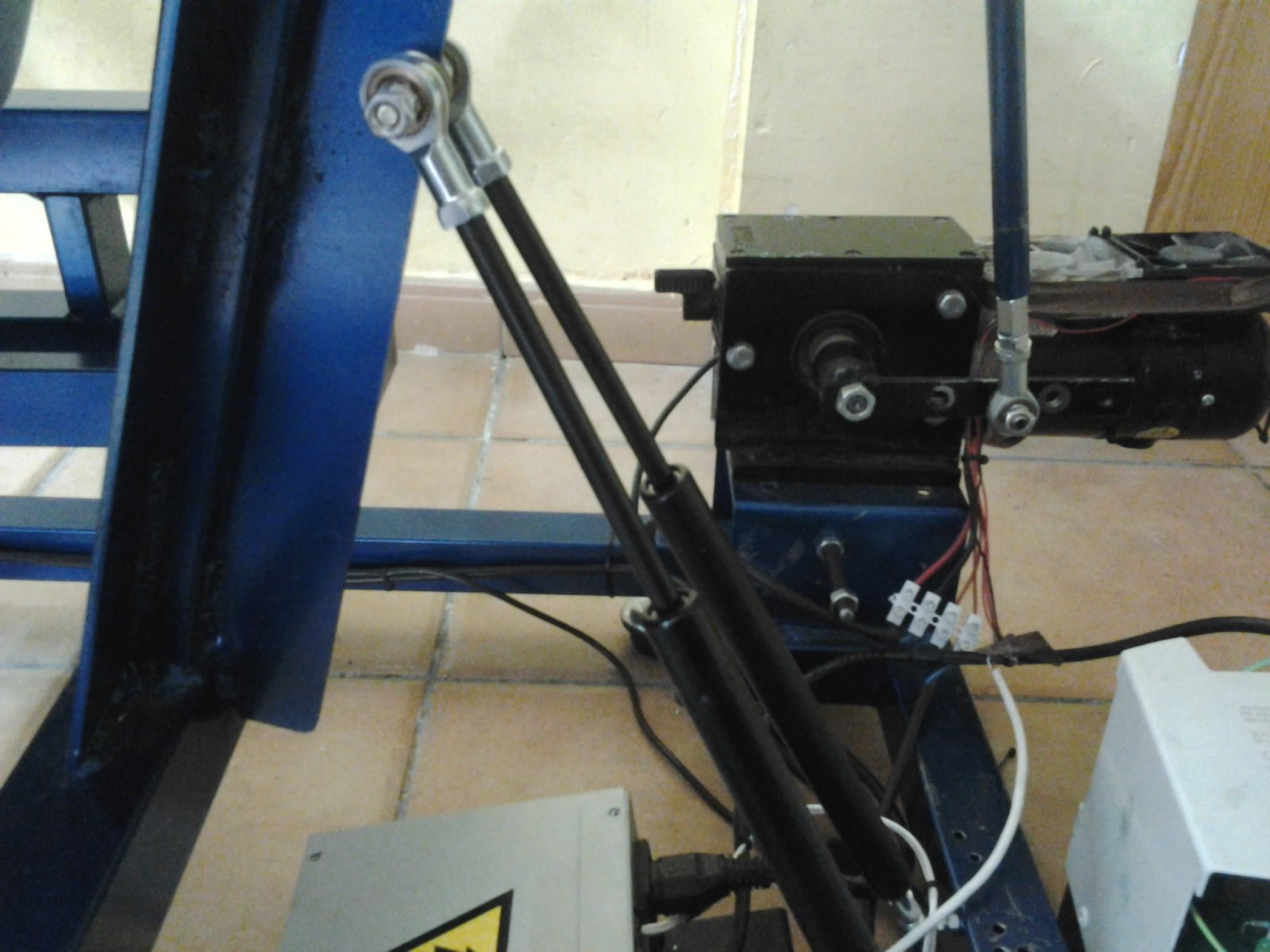

    To correct the problem, I have installed Dampers reductive gas car door, everyone has a force me of 200NT and better stabilizes the cab.

    what problem are you trying to correct?
  18. Raulmerlos
    Raulmerlos Member
    Jan 11, 2014
    84
    Mecanico maquinaria calzado
    Monóvar (Alicante) España
    132Coins
    +72 / 0 / -0
    3DOF, Arduino
    The reduction of these engines are 150 laps, then there holds the position when the engine sometime deenergises the seat is lowered abruptly've even playing when a sudden movement down even gets to stay under the seat without power regain its position, then placing these gas shocks have corrected this defect.
