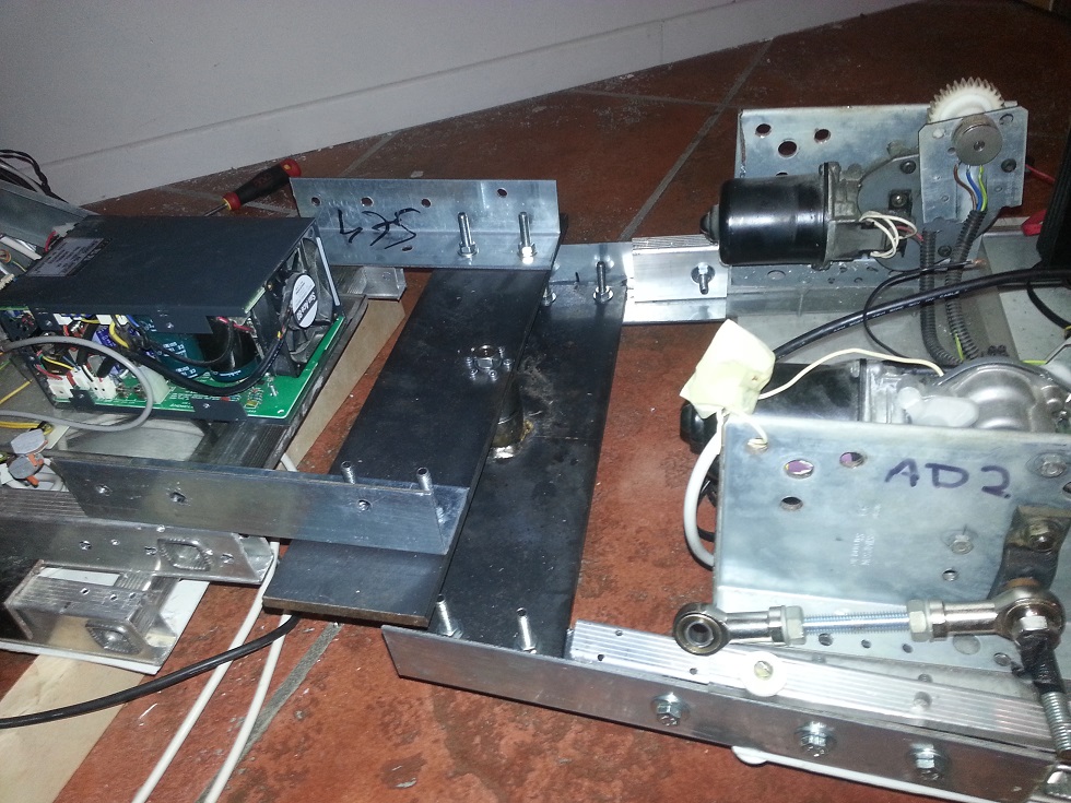

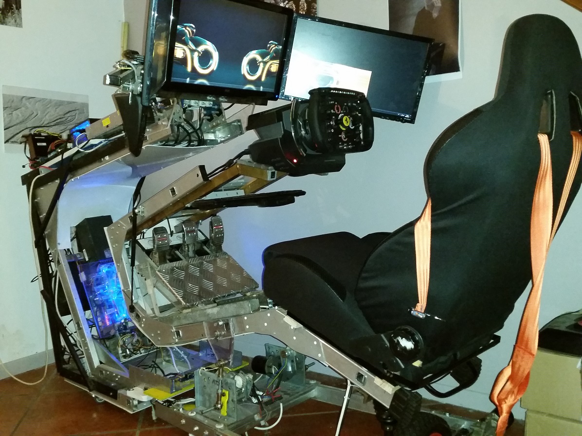

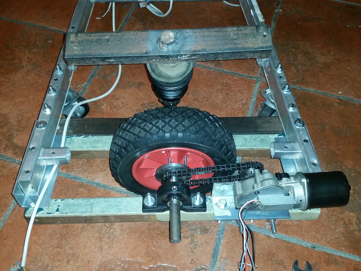

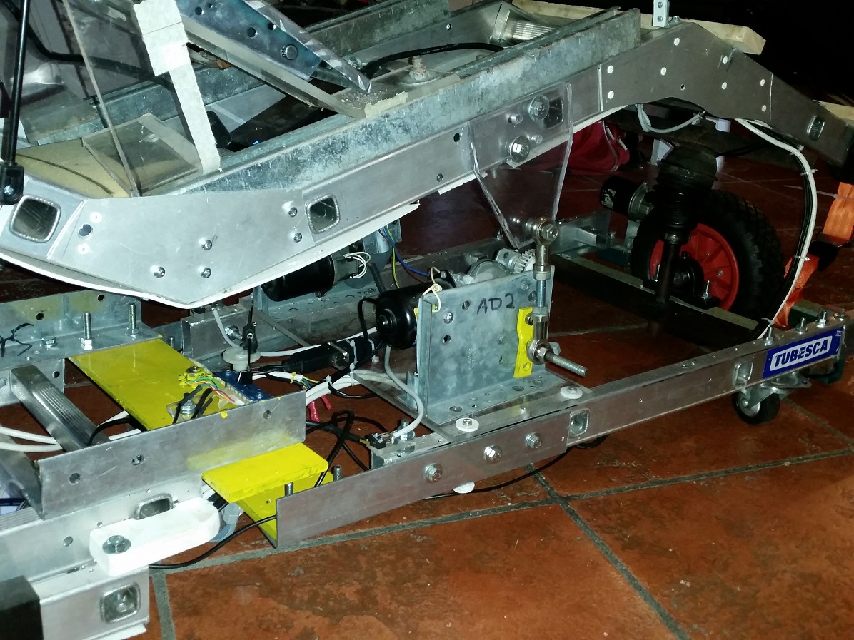

    bonjour à tous.
    je vous présente mon simulateur.
    un 2dof tout mobile.

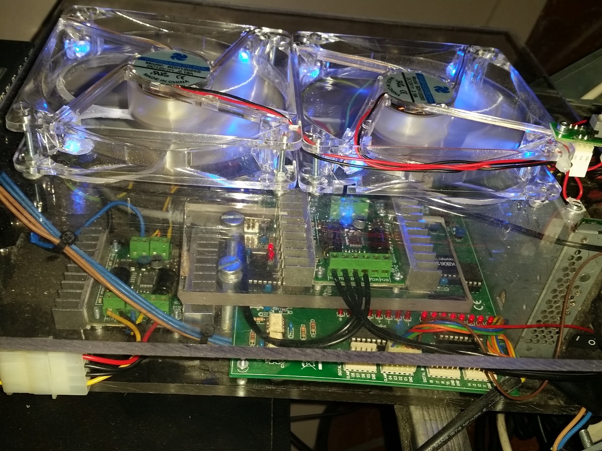

    triple écrans, t500rs, 2sabertooth et une velleman.
    je vous le présente en détail.
    le châssis est une échelle retaillée.
    2 sabertooths et une vm 140.
    la motorisation des écrans est faite avec un moteur de portail récupéré ( je récupère tout et adore les casses...) et 2 moteurs d’essuie glace.
    le simulateur bouge avec deux moteur d’essuie glace de bus en 24V avec deux potentiomètre sans butée.
    le 3eme mouvement devra être fait par une roue directrice posée à l’arrière du simulateur.
    voila.
    il me reste la programmation.
    je viens de télécharger simtool, j'ai bien les deux programmes.
    reste à avoir le plugin f1 2014 et surtout comprendre comment sa marche.
    je suis ouvert à toute critiques et surtout à tout conseils.

    bravo! I do like your automatic unfolding screens! :thumbs
    it's looks quite rigid enough
    Bravo ! j'adore le côté transformation goldorak avec les écrans qui basculent et se déplient !!
    tu nous donne envie de voir quelques photos de détails !!
    L'ensemble paraît plutôt rigide, ça ne bouge pas trop !

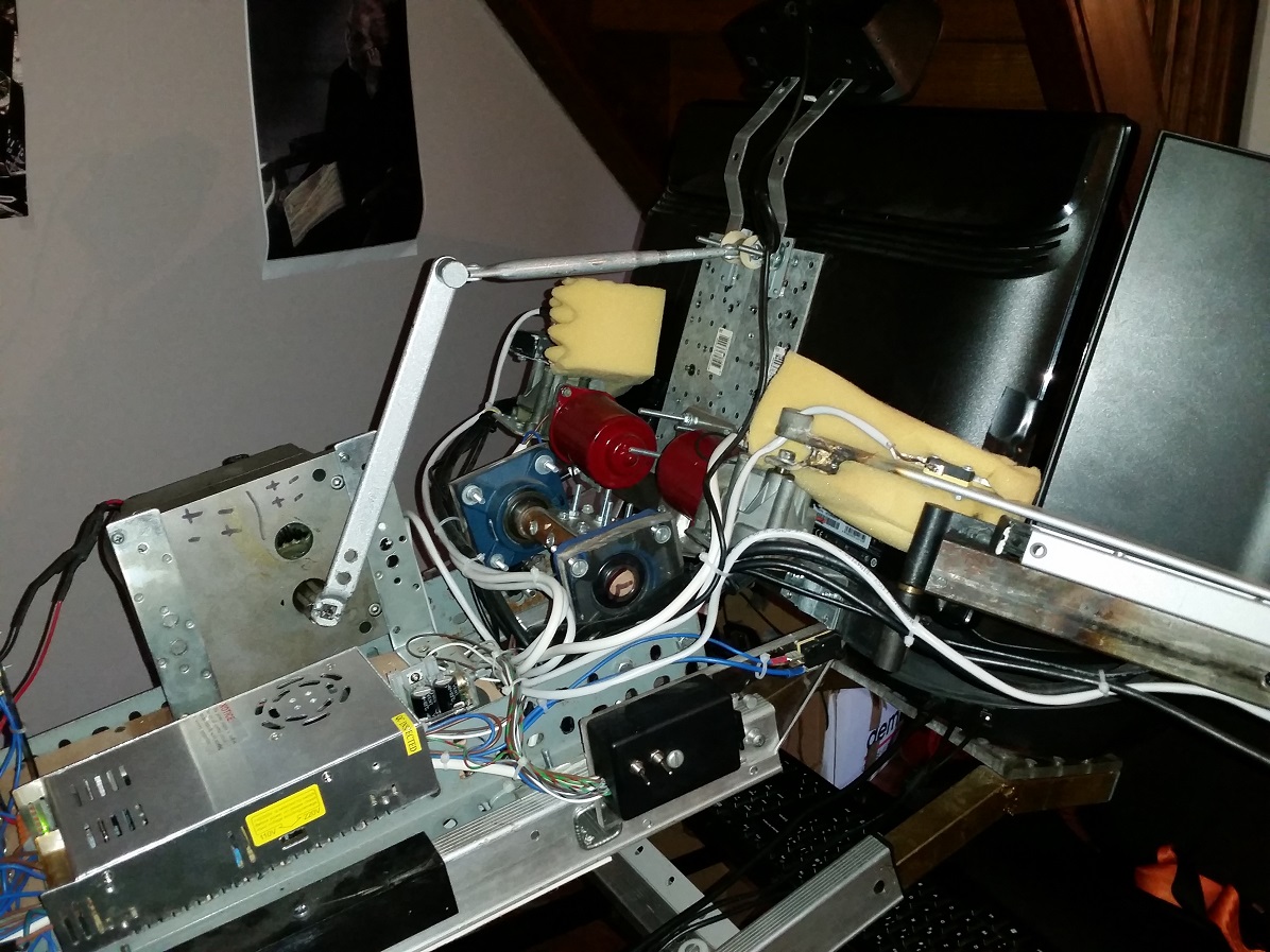

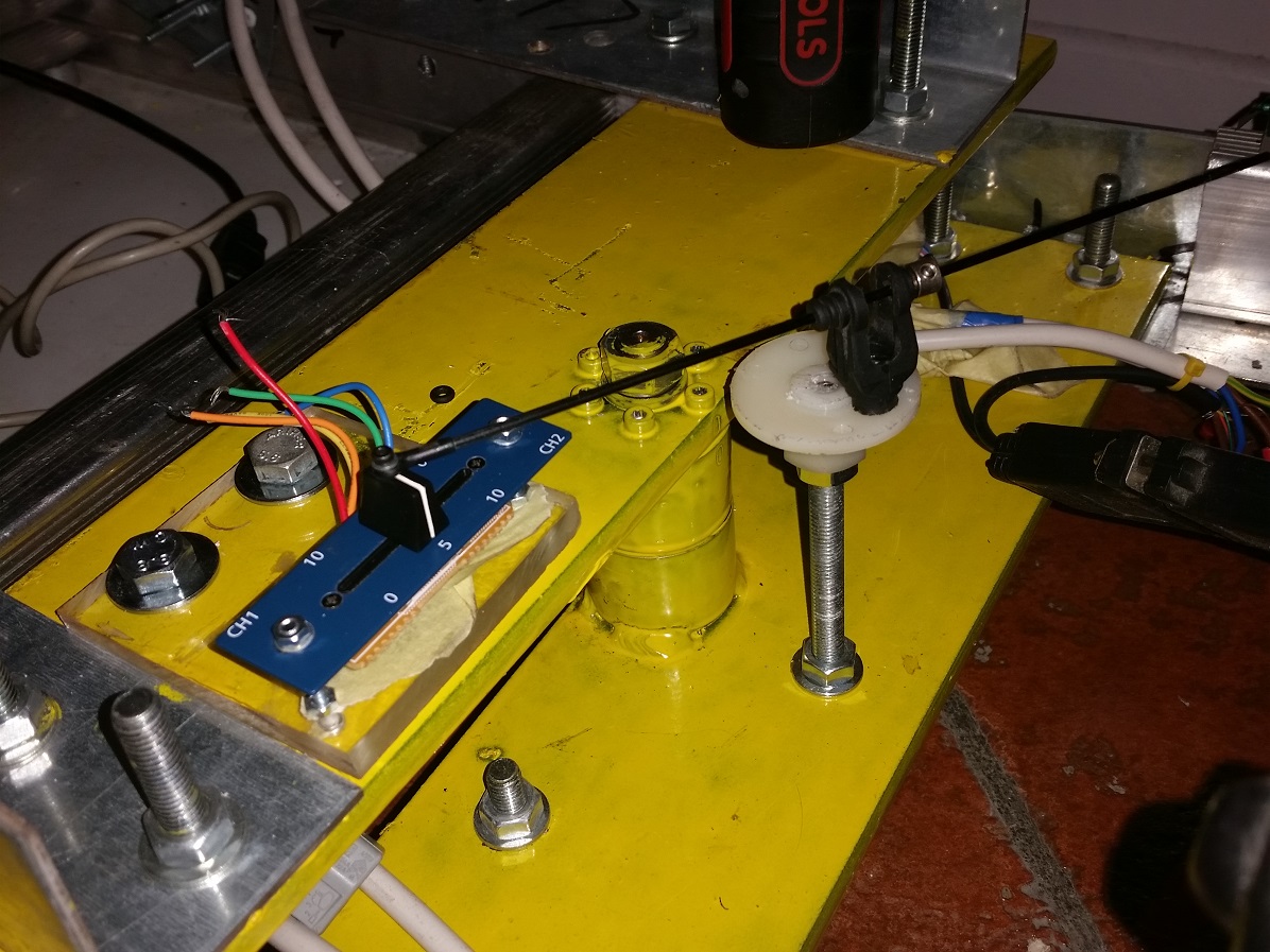

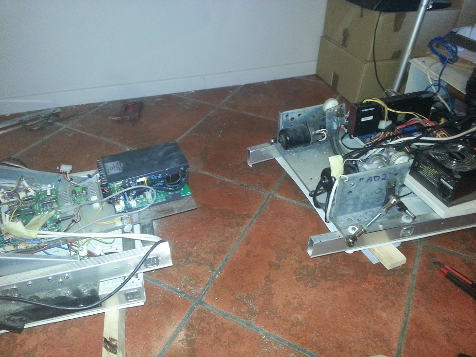

    en faite , la il est en version 2dof.
    pour le modifier en 3dof, je l'ai coupé en 2.
    ensuite j’ai installé un pivot de manière à ce que se soit juste le siège qui bouge et non les écrans.
    j'ai installé un potentiomètre et une tringlerie d'un vieux hélicoptère RC pour le mouvement.
    sa marche pas trop mal...
    tout est prêt pour le soft, je quitte x-sim pour me lacer dans l'aventure avec vous...
