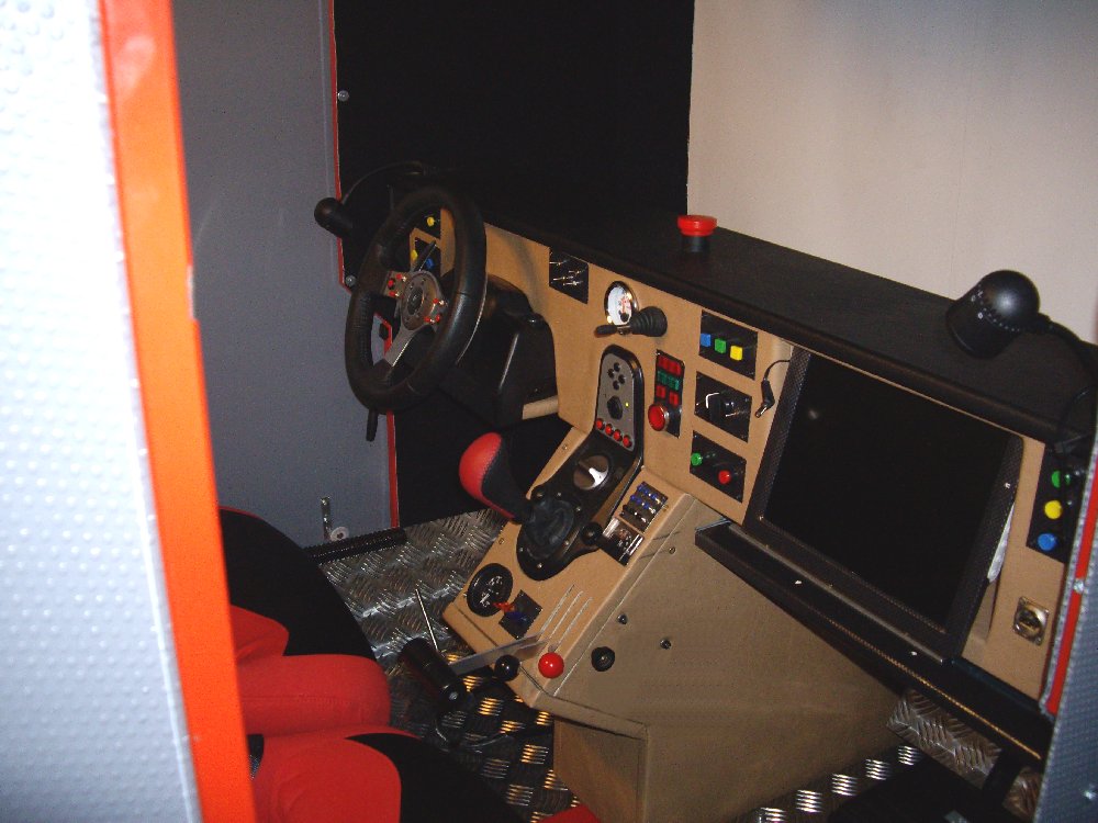

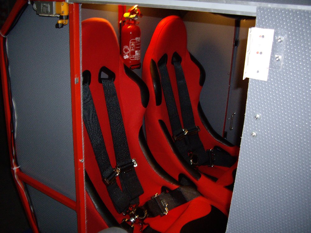

    Heraus kam unser jetziger Simulator. Er ist für zwei Personen ausgelegt, links als Auto-Simulator, rechts als Flugsimulator mit entsprechenden Pedalerien und Steuerungen. Außerdem kann der rechte Platz zur vollständige Steuerung des Spiele-PCs oder des X-Sim-Rechners genutzt werden. Dazu ist ein 10 Zoll Monitor sowie eine Tastatur und ein Trackball integriert.

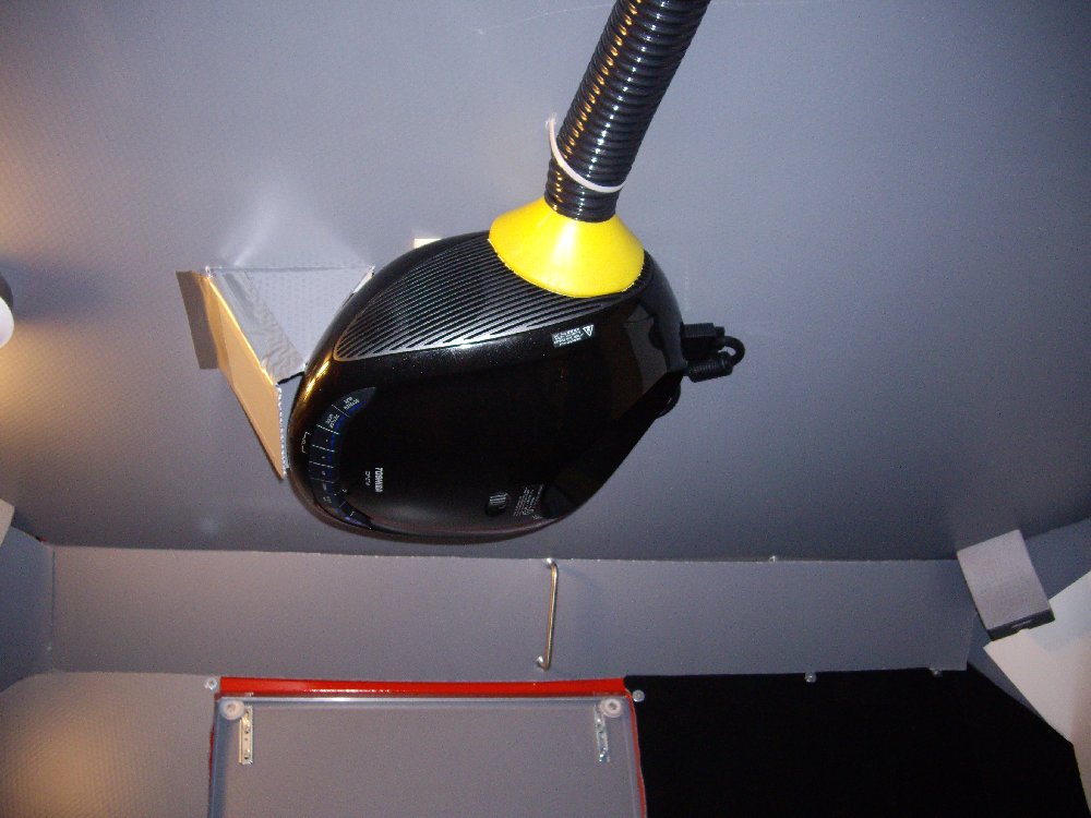

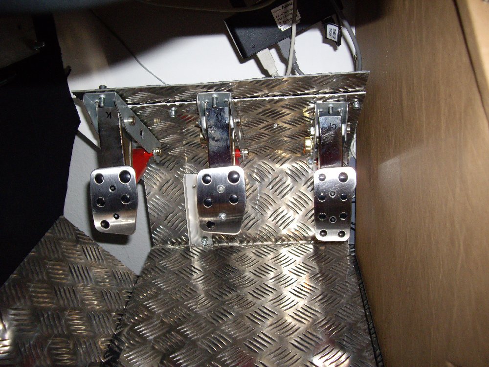

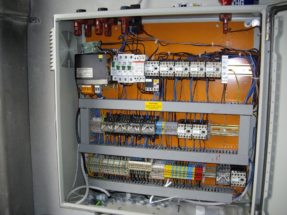

    Die Steuerung erfolgt durch X-Sim über eine parallele 8-Relais Karte. Diese steuert dann den Lastteil und dieser wiederum die Hydraulik (400V Motor). Die Abnahme der Stellung der Kabine erfolgt durch Potis direkt an den Achsen.

    Mir gefällt besonders der Flaschenöffner im Armaturenbrett sehr gut ;)

    Wenn du den silbernen rechteckigen Schnubbel rechts vom Monitor am Amaturenbrett meinst, das ist kein Flaschenöffner sondern eine USB-Buchse :wink: .

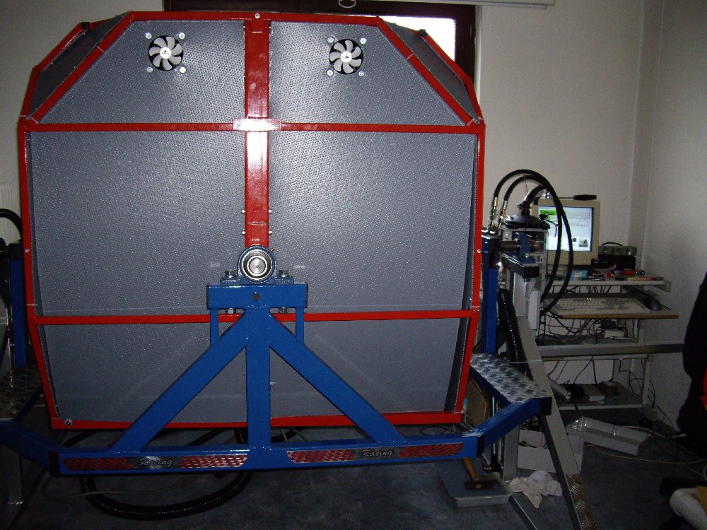

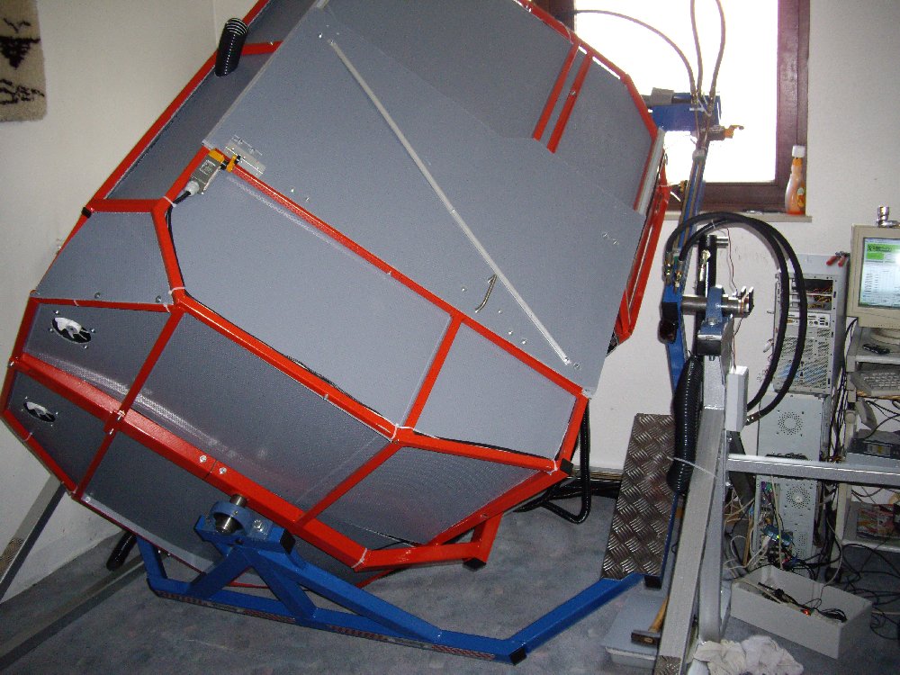

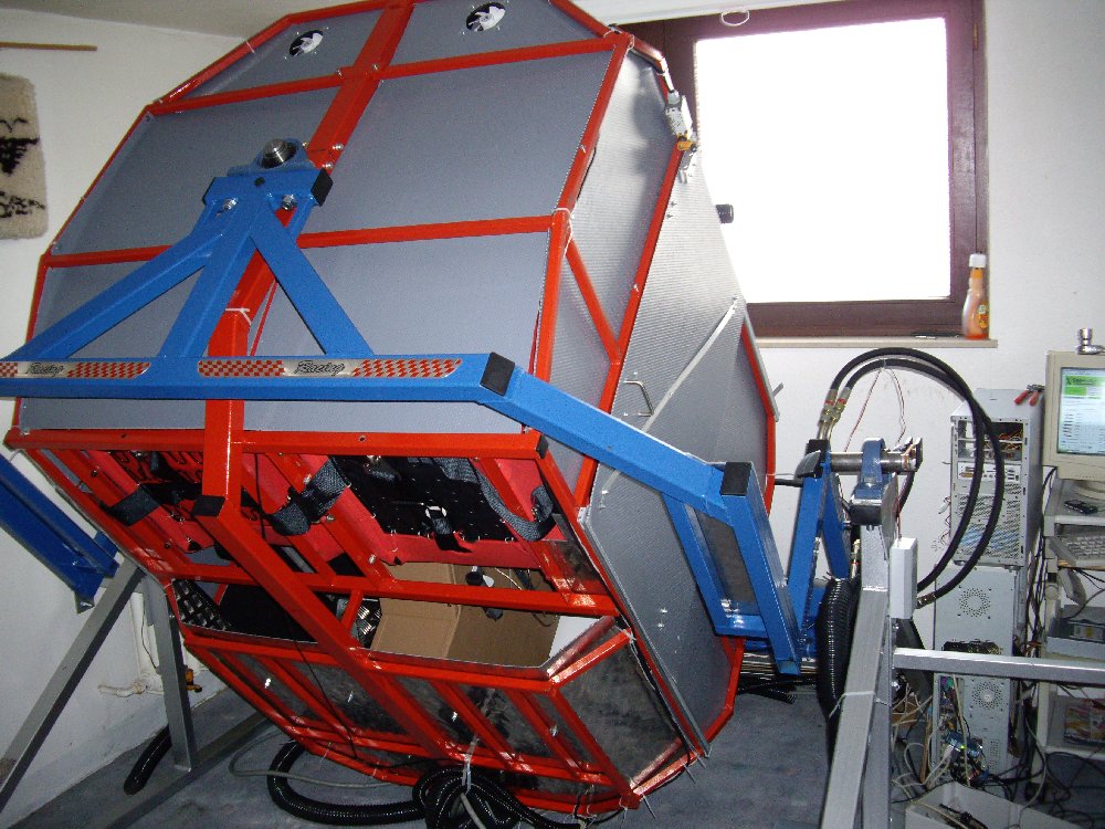

    Auf dem Bild ist der grundsätzliche Aufbau gut zu erkennen:
    Kardanische Aufhängung im jeweiligen Mittelpunkt, die äußere Rahmenkonstruktion (silber) besteht aus zwei Stützböcken (60 x 40 x 3 mm Hohlprofil), der innere Rahmen (blau) ist ebenfalls aus 60 x 40 x 3 mm Hohlprofil, die Kabine (rot) besteht aus einem Stütz-U aus 60 x 40 x 3 mm Hohlprofil. Darauf aufgesetzt ist die eigentliche Kabine aus 20 x 20 x 2 mm Hohlprofil.
    Die gesamte Konstruktion ist so aufgebaut, das sie auseinandergenommen durch eine normale Zimmertür passt.
    Die Hydraulik ist ein Zentralmotor mit zwei Pumpen, eine für links/recht und eine für hoch/runter. Die Pumpen können getrennt in Geschwindigkeit und Druck eingestellt werden. Wir haben dann zwei doppelwirkende Zylinder mit 500 mm Hub verwendet, 50 mm Durchmesser und 25er Kolbenstange (Stärke ca. 1,5 t bei 200 bar).
    Gruß
    Das Keller-Team

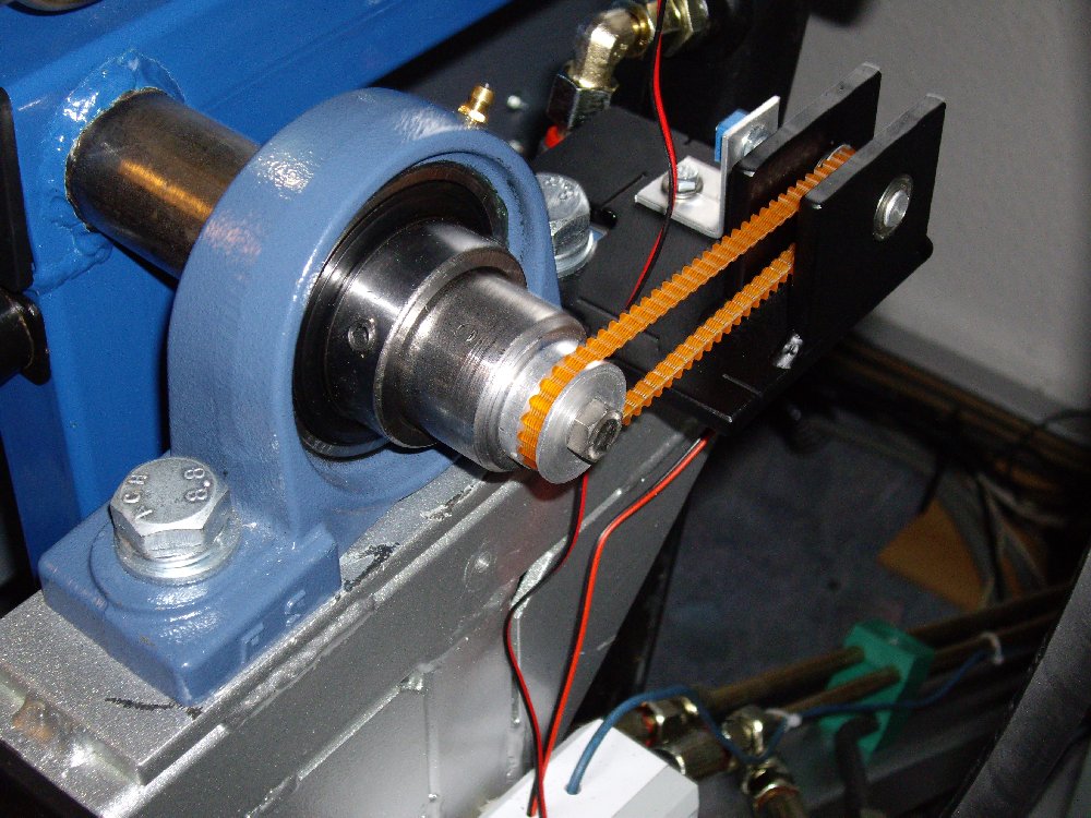

    Was geschieht eigentlich, sollte der Riemen des Potis reissen? Hoffe eure Konstruktion ist sicher!

    Das ist der Zylinder der Y-Achse, Aufhängungen sind 20mm Vollmaterial im Hohlprofil durchgeschweißt.
    Pro Achse haben wir zwei Ventile im Einsatz, wir kommen also mit vier Relais aus (wie bei der Festo-Steuerung).
    Um auf deine Frage nach der Geschwindigkeit zu kommen, also wir lassen die Pumpen momentan auf ca. 40% Leistung laufen. Damit erreichen wir eine 120° Bewegung innerhalb von 5 Sek. Die Belastung (leer, eine Person oder zwei Personen) ist dabei unerheblich.
    Beruflich habe ich eigentlich nichts mit alledem zu tun, denn ich bin nur Kaufmann. Ich leite eine kleine Kunststofffirma, da haben wir auch Maschinen mit Hydraulik. Da ich aber technisch kein Noob bin habe ich die gesamte Elektrik und Hydrauliksteuerung selber entworfen und gebaut. Gegenüber der ersten Planung (e-Motoren, Kettentriebe, Schleifringe für 360°) hielten sich die Kosten der Hydraulikkomponenten aber noch im Rahmen :roll:
    Natürlich steht die Sicherheit im Vordergrund! Von der Schaltung sind nahezu 80% nur Sicherheitskomponenten. Wir haben pro Achse zwei Endschalter, die die Hydraulik stoppen, ebenso einen Sicherheitsschalter pro Tür und einen zusätzlichen Notaus-Schalter auf dem Amaturenbrett (roter Knopf oben), siehe auch Bilder im ersten Beitrag. Daneben haben wir noch eine 4-Wege Steuerung (kleiner Joystick am Amaturenbrett Mitte) der die Hydraulik direkt ansteuert. Außerdem haben wir ja 5-Punkt Gurte und einen Feuerlöscher an Bord :D

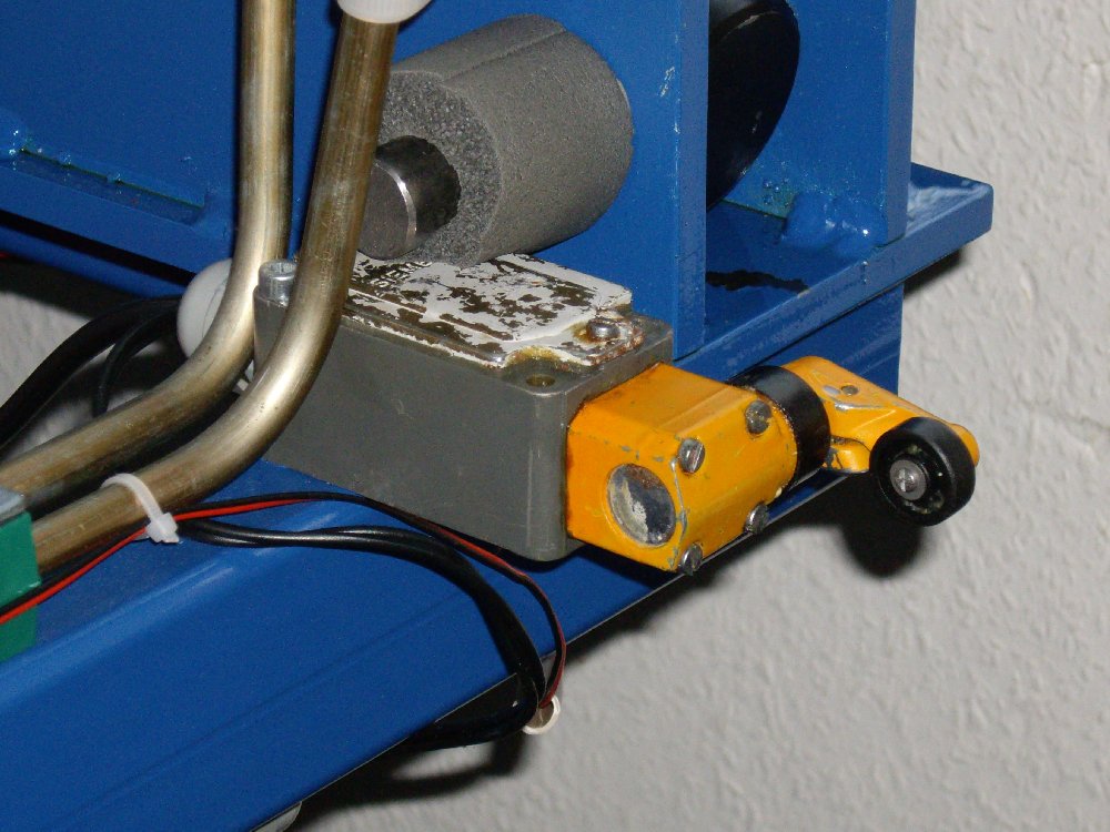

    Auf diesem Bild sieht man einen der Endschalter und das Zylinderlager der X-Achse.
