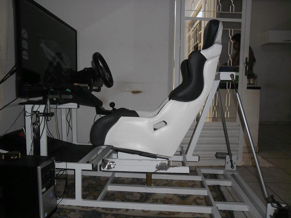

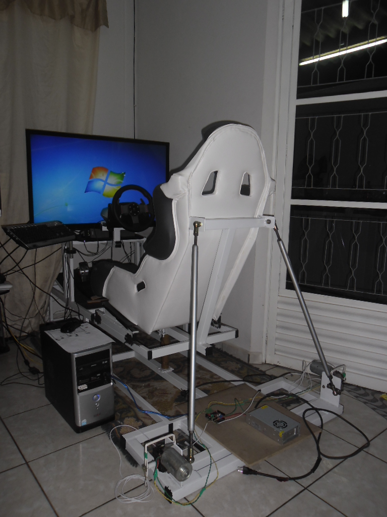

    Hello my friends.
    I am here to present my project.
    Arduino Uno
    Shilder-Moto Monster
    Wiper motor
    I began to assemble the electronics part now.
    feel free to comment
    Thank you ..

    hello @André Vasconcelos , welcome, nice project there.
    What code are you using currently to control the boards?
    @RacingMat has a good starter code, then @RufusDufus has a more complex code you can use after that.

    looks good, love the white seat and frame, looks way better then the standard black :)

    Segui esse diagrama de fios:
    14315
    Eu já tinha visto o vídeo, e viu que seus motores giram independente
    Como eu já disse pesquisado muito para todos os seus posts e fórum, mais eu não entendo meus motores não giram independente.
    Acredite, eu já tentei de tudo mas não estou conseguindo por que seu pesso ajuda ..
    Parece que meus motores estão interligados
    No seu video,cada motor está sendo controlado por um potênciometro independente.
    No meu não acontece isso,parece que os dois motores estão conectados.
    Por favor, ajude-me, realmente não entendo o que está acontecendo ..

    Olá @RacingMat.
    Problema resolvido, concegui já está fazendo os primeiros testes
