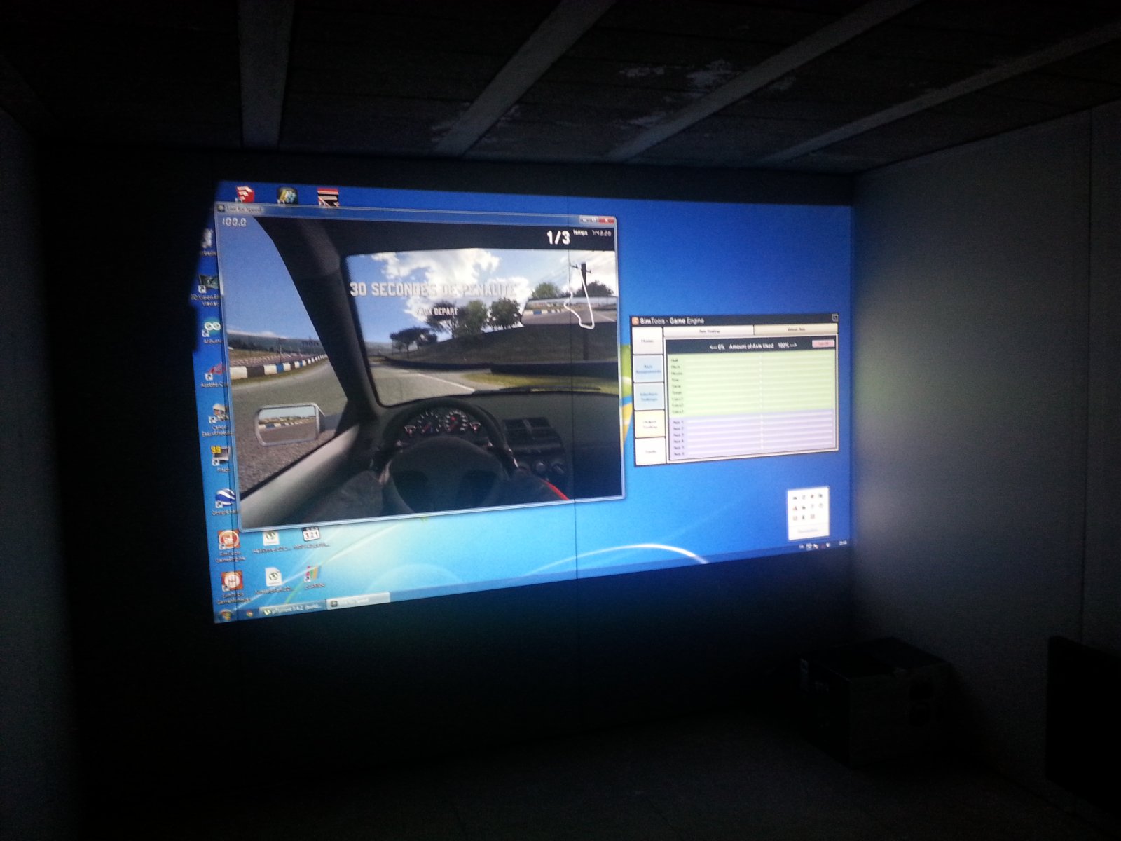

    Pour voir si des données du jeu arrivent, tu peux lancer le Tuning Center (clic droit sur Game Engine). normalement en jeu les valeurs doivent bouger.
    Au pire, fais un nouveau glisser/déposer du plugin (il faut fermer GE et GM) et patche à nouveau le jeu.
    Tu n'as rien à faire pour que Simtools fonctionne, si les deux softs sont lancés, ça doit fonctionner tout seul..

    alors j'ai qu'un PC donc je vois pas si elle bouge pendant le jeux mais si je reviens au bureau oui il y a bien des valeurs numériques avec plusieurs chiffre après la virgule
    so I have a PC so I do not see if it moves during the game but if I come back to the office yes there are many numeric values with several digits after the decimal point

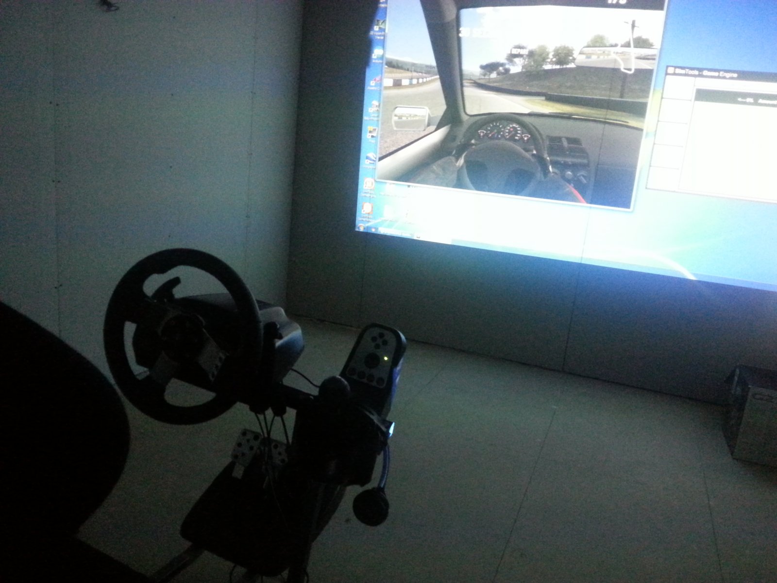

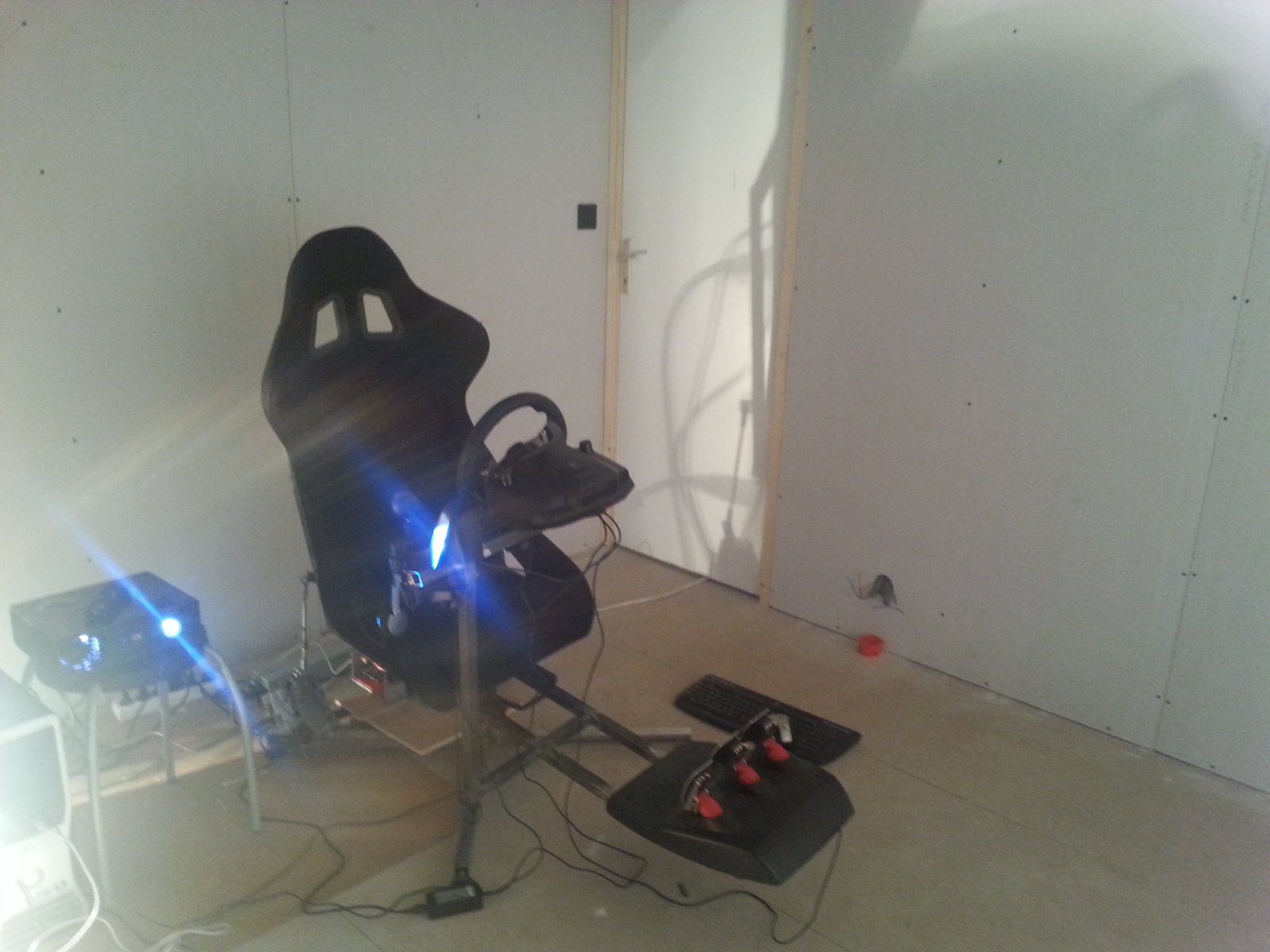

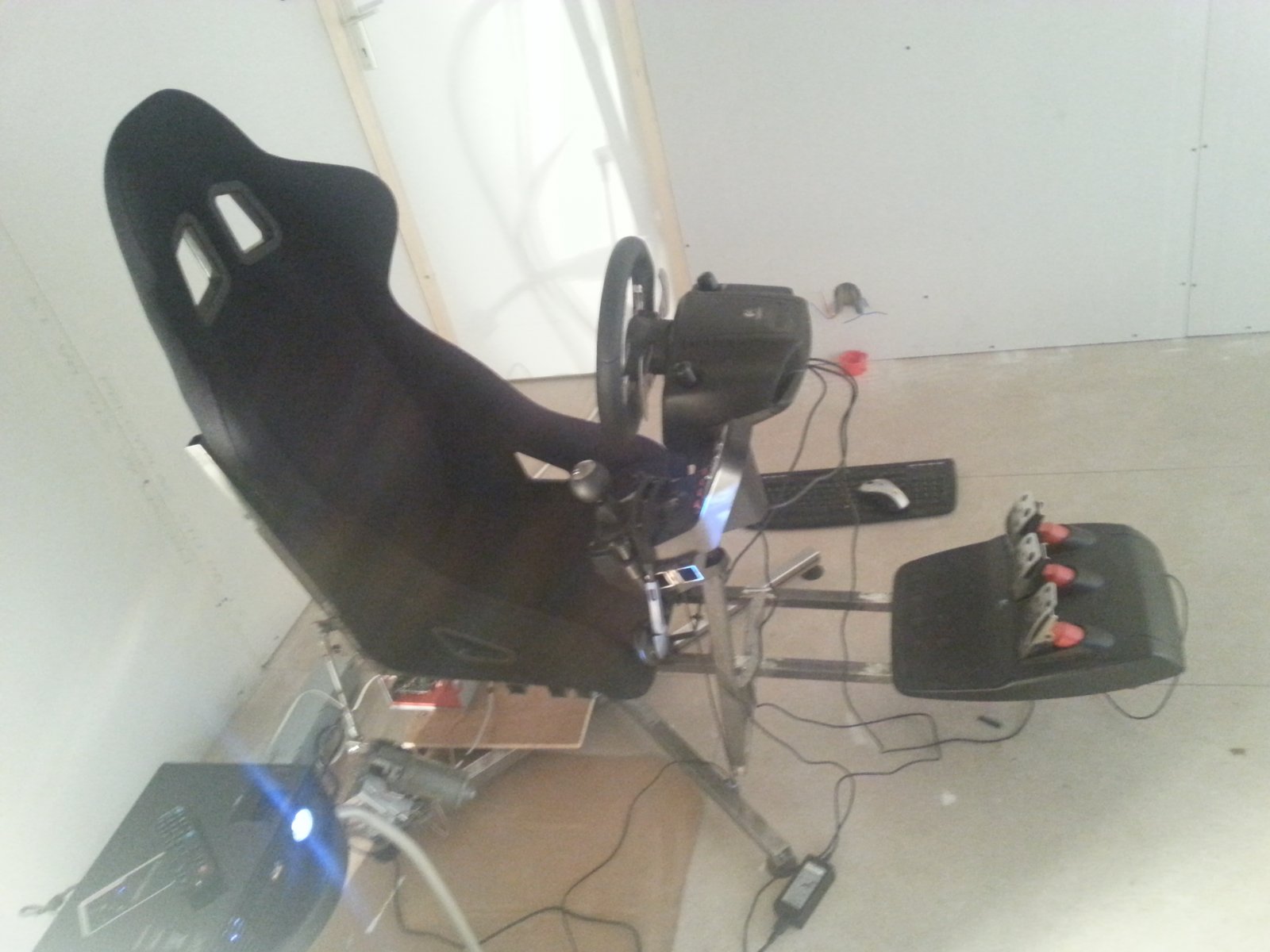

    D'autre photos.
    La salle de projection est en cours de travaux mais trop pressé d'essayer ;)... même si pour le moment le siège ne bouge pas.
    Other photos.
    The projection room is under construction but too eager to try;) ... even if for the moment the seat does not move.

    LFS ouvert tous les curseurs vert à 0 :-(
