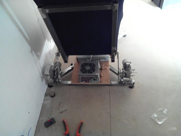

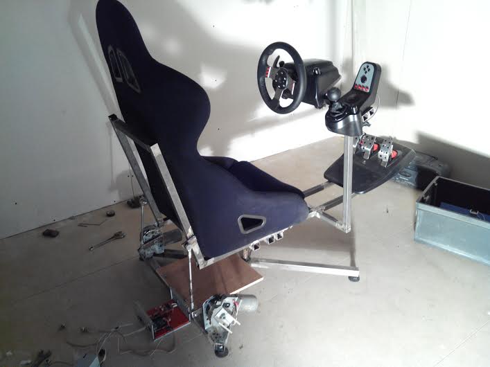

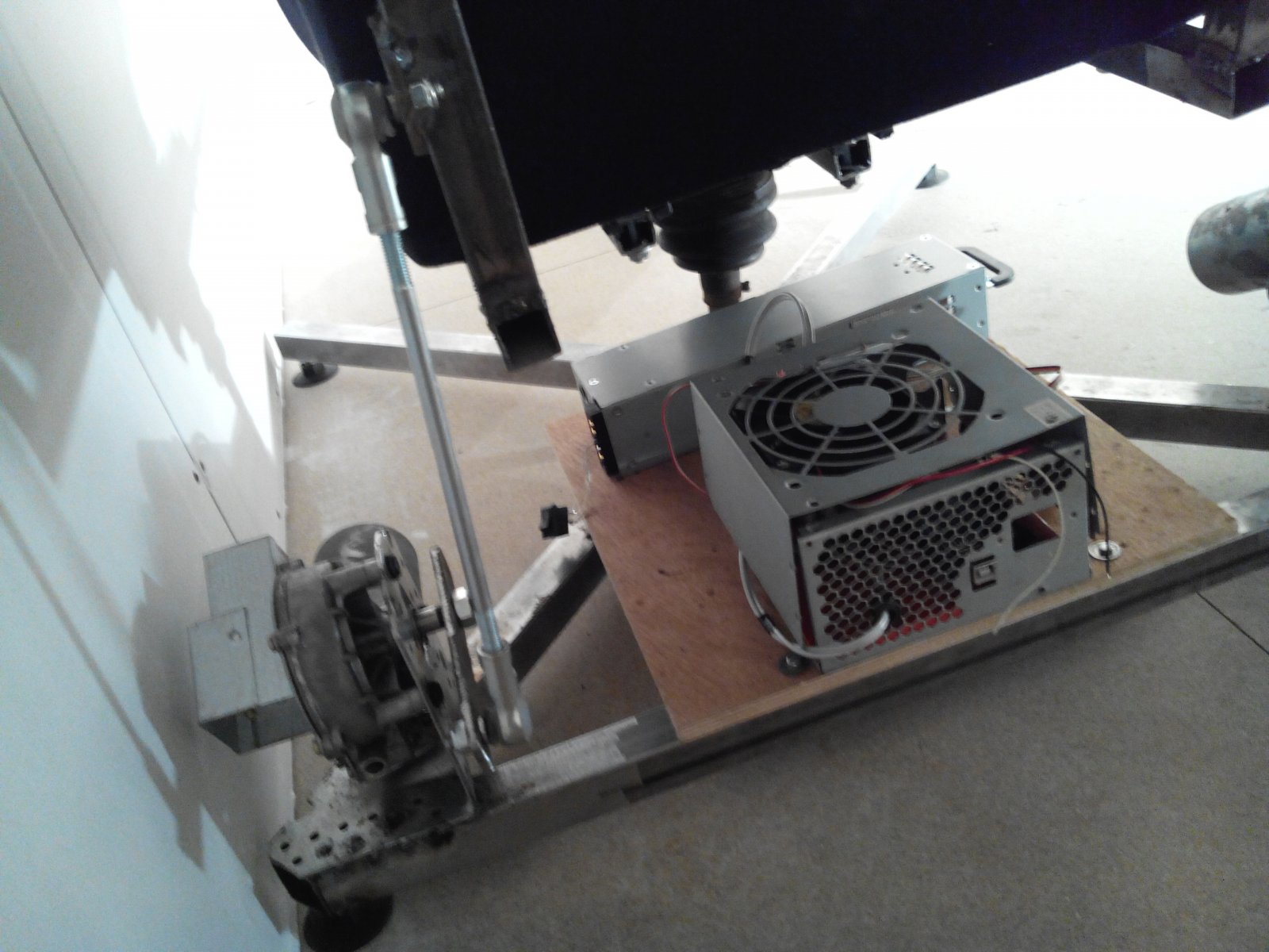

    Quelques photos du simu.
    Some pictures of the simulator.
    Petite description rapide :
    Un cardan d'une opel corsa sur laquelle j'ai fais mes premiers pas il y a 12 ans (comme ça elle me fera faire quelques kilomètres virtuels encore)
    Un chassis en 20x20 pour le pédalier/volant/shifter fixer à la glissère du siège de la corsa
    La glissière fixée sur le chassis en 30x30 (oui j'ai peut etre vu gros effectivement) reposant en crois de 1mx1m soit un encombrement latéral de 73cm
    Un baquet d'occaz.
    Potentiomètre fixé avec des chutes de rail a placo m'ayant servi pour la salle de projection. La taille du trou de passage de gaine faisant exactement la taille du bossage du moteur.
    Pour l'alim c'est pour le moment en 12v mais je n'ai pas encore essayé dans un jeu (mais juste en mouvement). Peut être que je passerais en 24v si c'est ce que vous me conseillez :D.
    Pour la video j'ai un test sur youtube au lien suivant:
    Quick description:
    A gimbal opel corsa on which I made my first steps 12 years ago (so it will make me do a few more virtual kilometers)
    A chassis in 20x20 for the pedal / steering wheel / shifter fixed to the slide of the seat of the corsa
    The slide fixed on the frame in 30x30 (yes I can be seen fat actually) resting in cros of 1mx1m is a side space of 73cm
    A bucket of OCCAZ.
    Potentiometer fixed with rail falls a placo having served me for the projection room. The size of the duct passage hole exactly the size of the engine boss.
    For the power supply is for the moment in 12v but I have not tried in a game (but just moving). Maybe I would spend 24v if that's what you recommend: D.
    For the video I have a test on youtube at the following link:
    Bon par contre ça fais beaucoup de bruit car les patins sont pas serré et sans bonhomme dessus il décolle un peu du sol.
    it makes a lot of noise because the skates are not tight and no man on it takes off a little soil.

    Tu devrais faire un copier/coller de la traduction google de tes posts...
    Pour le 24V je crois qu'il te faudra une autre carte que la Monster moto shield (soit une par moteur) pour bénéficier du 24V.
    You should copy / paste the google translation of your posts ...
    For the 24V I think you need another card that Monster moto shield (one per motor) to benefit from 24V.

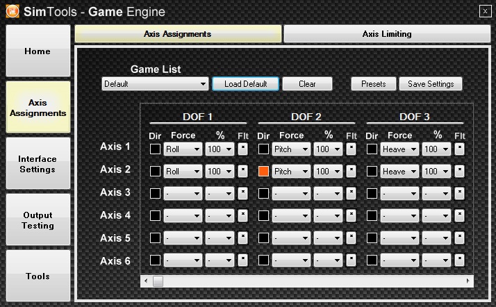

    Ton simu me semble très correct, à partir du moment où le centre de gravité est bien positionné sur le cardan tu ne devrais pas avoir trop de soucis.
    Est-ce que tu as déjà configuré Interface settings dans Game Engine ?
    Ensuite dans Axis Assignments, charge le profil par défaut et il faut que tu mettes un ou deux effets sur les Axis1 et Axis2 (par exemple Roll et pitch) et clique sur Save settings :
    A partir de ça tu pourras alors aller dans Output Testing et tester les axes séparés et les effets (DOF)

    The SimTool Manual is here: http://www.xsimulator.net/simtools-complete-documentation/
    But specifically have a look at the section dealing with the GameEngine settings: http://www.xsimulator.net/simtools-game-engine/
    You can use axis limiting while you get things sorted, to minimise the risk of damage to pots.

    D'autres photos :)
    Avant branchements mais les cables sont un peu limite pour aller jusqu'aux moteurs. faudra rallonger tout ça par sécurité après avoir démonté le chassis pour le passage en peinture :)
    Other pictures :)
    Before connections but the cables are a bit limited to go to the engines. will have to lengthen all this for security after having dismantled the chassis for the passage in painting :)
    Désolé pour la qualité de la photo. Il faudra rajouter un frein à main.
    Sorry for the quality of the photo. It will be necessary to add a handbrake.

    Pour info j'ai peser l'ensemble !!!
    40kg quand même :S sans le bonhomme!
    Quel poids pour vos simu ? il me semble RacingMat donnait 25kg.
    For info I weigh the whole !!!
    40kg anyway: S without the guy!
    What weight for your simu? it seems to me RacingMat gave 25kg.
  16. RacingMat
    2,237
    21,035Coins
    Very well done! a compact setup!
    Don't forget the emergency button!
    watch out your toes with the X basement ;)
    Bravo ! ça bouge : c'est une super étape qui fait bien plaisir !
    ensuite branché avec le jeu et Simtools, on n'a qu'une envie : sauter dans le baquet
    Pense absolument à mettre un arrêt d'urgence à portée de main !
    Fais gaffe à tes orteils avec le pied en croix ;)

    Wanegain: Thank you, I read your tutorial. for me I really respect what you say. Apart from that I have not uploaded any plugin? or installed. In fact it offers me Liveforspeed default and I try to start the demo.
    I asked myself a question: in the GameEngine, you have to turn on in the "input testing" before launching a game? Finally, in both cases nothing happens.
    I'm on one pc. it is marked connected, I run the game, if I press the windows box is blue and marked "detected" (I think I'm more front) but nothing ...
    I patched the game and it told me sucessful.
    The game will launch from the desktop shortcut? or in the app?
