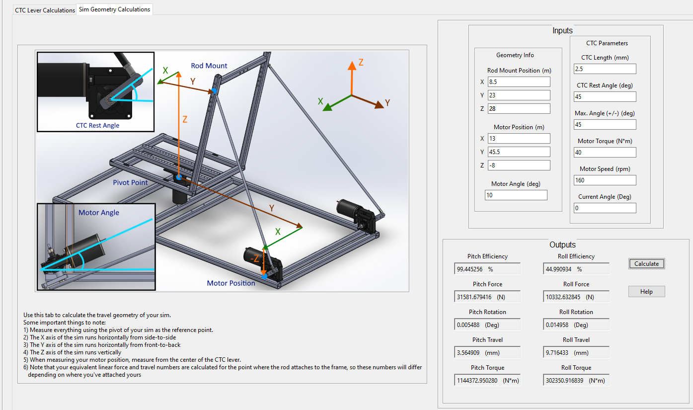

    Qual Software você está usando para modelar?
    Boa! Agora dá pra te ajudar melhor com o SimCalc, faça o download:(https://www.xsimulator.net/community/marketplace/simcalc.184/).
    O que você vai fazer é o seguinte: vai precisar das características do seu motor e algumas distâncias na estrutura. A distância entre os itens mostrados na figura do SimCalc, ai você adapta ao estilo de montagem do seu cockpit.
    Como eu fiz em Solidworks, o que eu precisava era puxar pelo medidor aonde era o ponto da junta até o eixo dos motores, em todos os planos (X,Y,Z) depois do mesmo ponto da junta até onde se encaixa a barra que sai do eixo para movimentar o seu cockpit. coloque tudo em metros dentro dos campos de Geometry Info.
    No CTC Parameters, é onde você vai colocar dados da sua alavanca do motor, que conecta a barra, além do angulo maximo de movimento da alavanca e tamanho dela em mm.

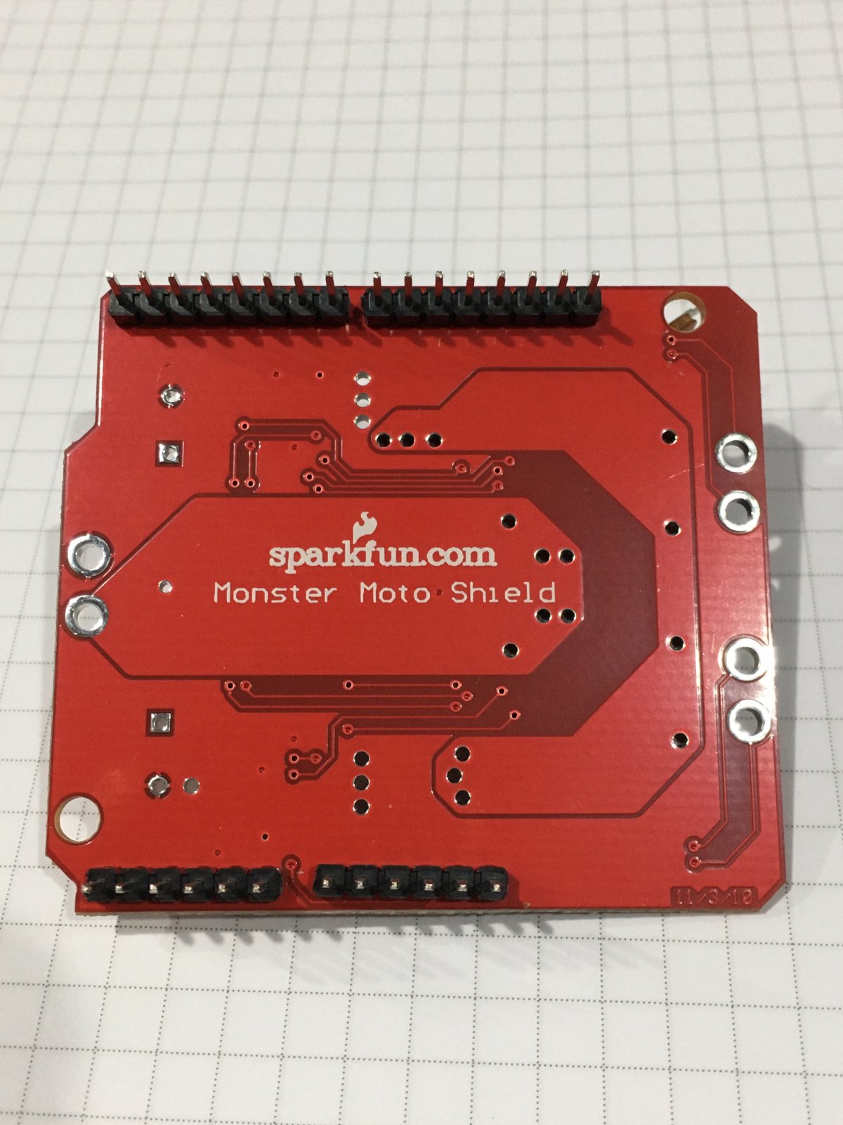

    SMC3 programming
    My first contact with an electronic and configuration part, starting to understand, but there is still a long way to go. Waiting for engines to test with them.
    This was my pinout.
    (After testing, this is the correct pinout!) Disregard this
    Update
    I changed my pinout because I changed H Bridge
    https://www.xsimulator.net/communit...-projeto-2dof-brasil.14388/page-5#post-201899

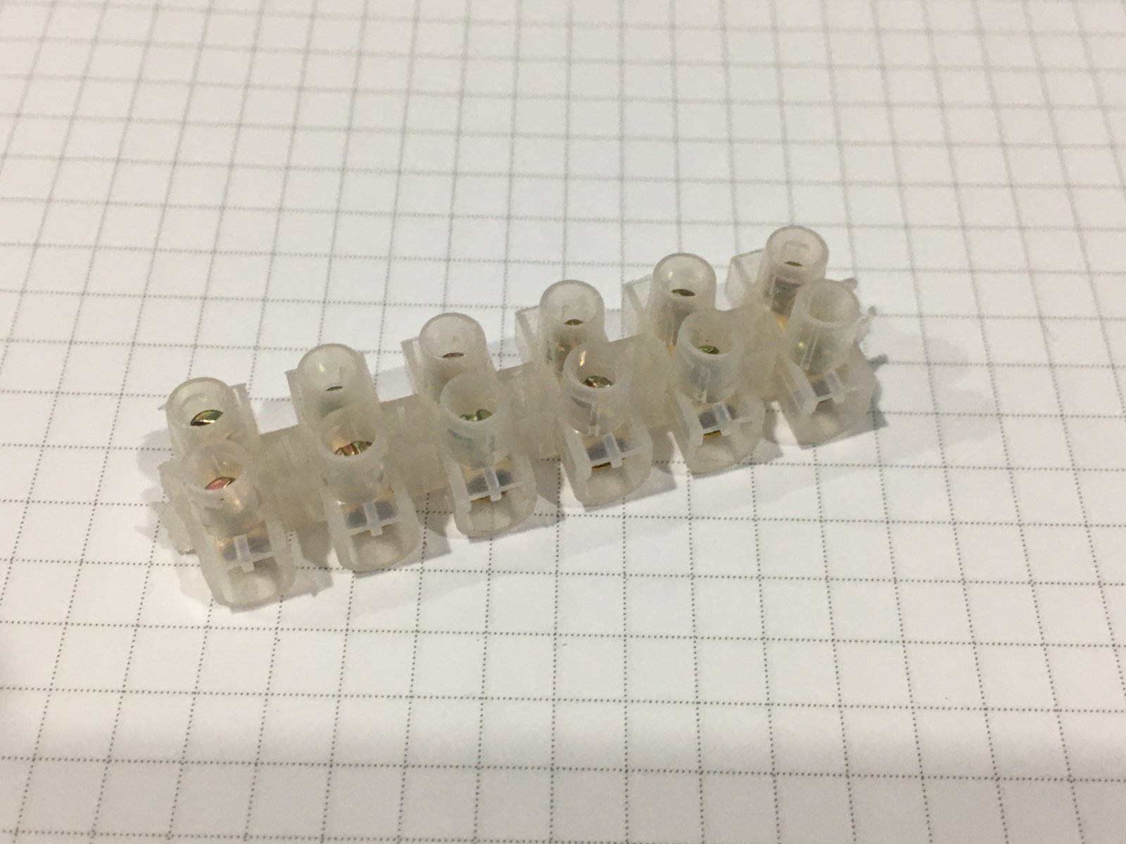

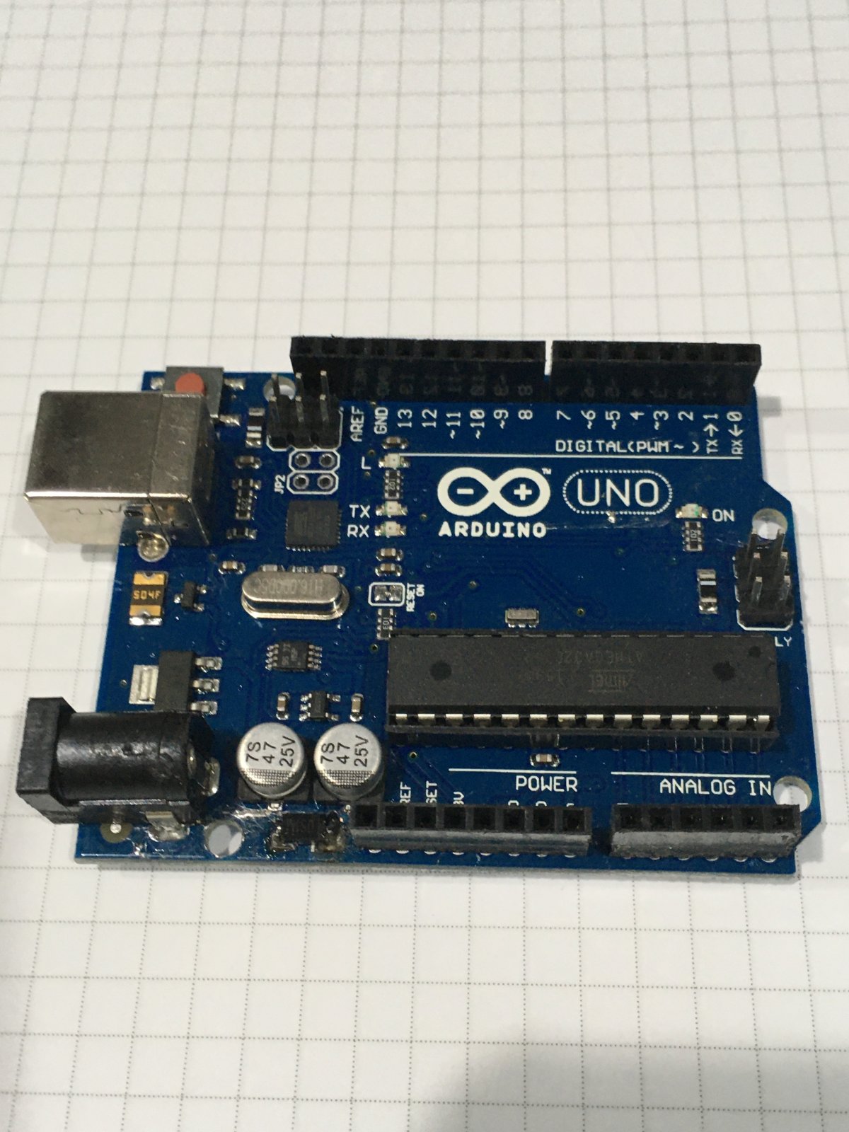

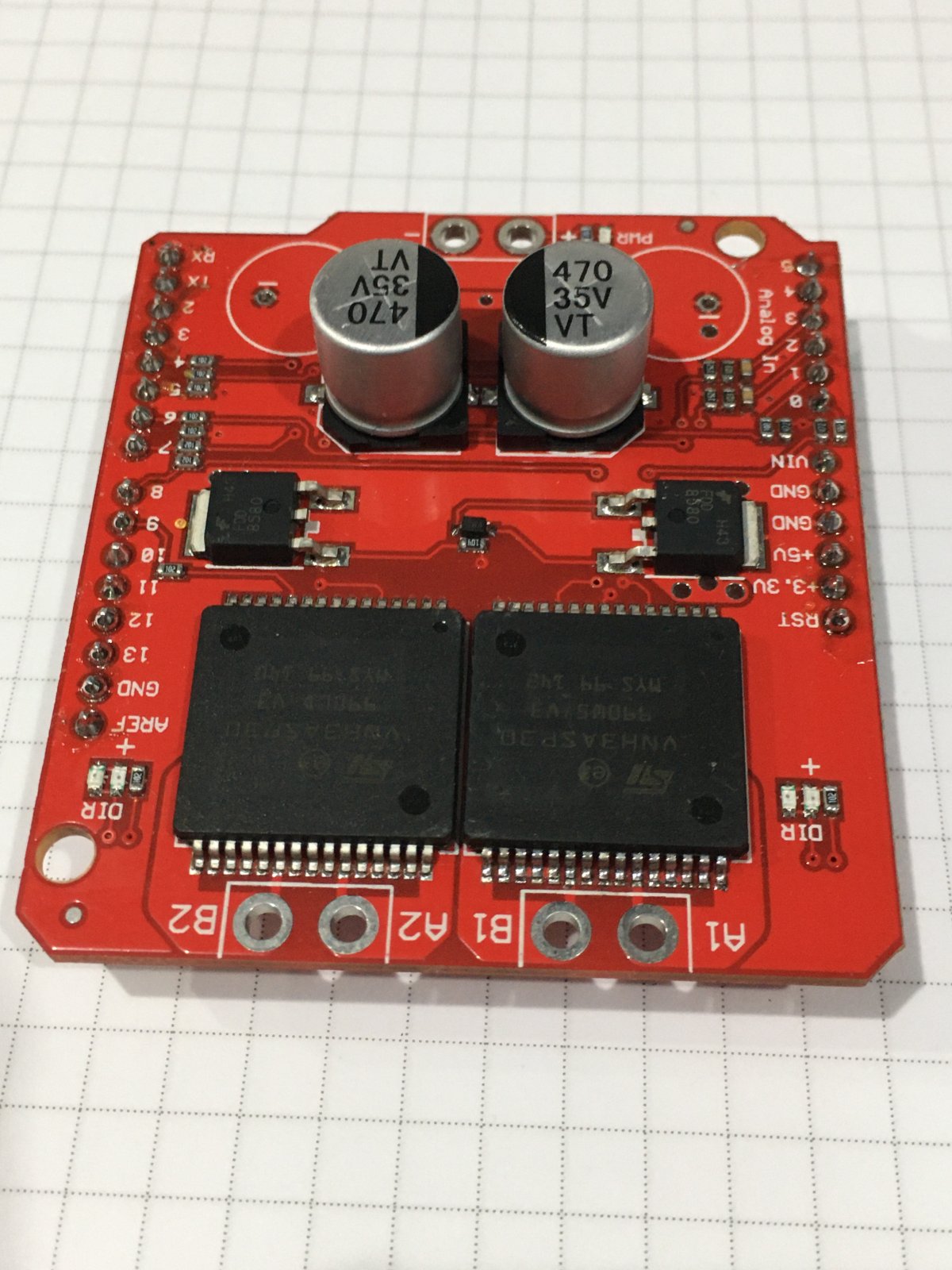

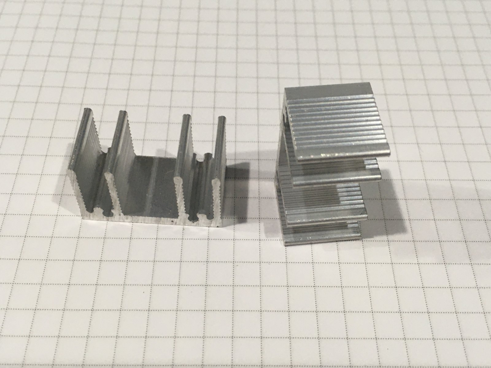

    Electronic progress
    Here I will post all the progress in the electro electronic assembly.
    Progresso eletrônico
    Aqui postarei todo o progresso na montagem eletro eletrônica.

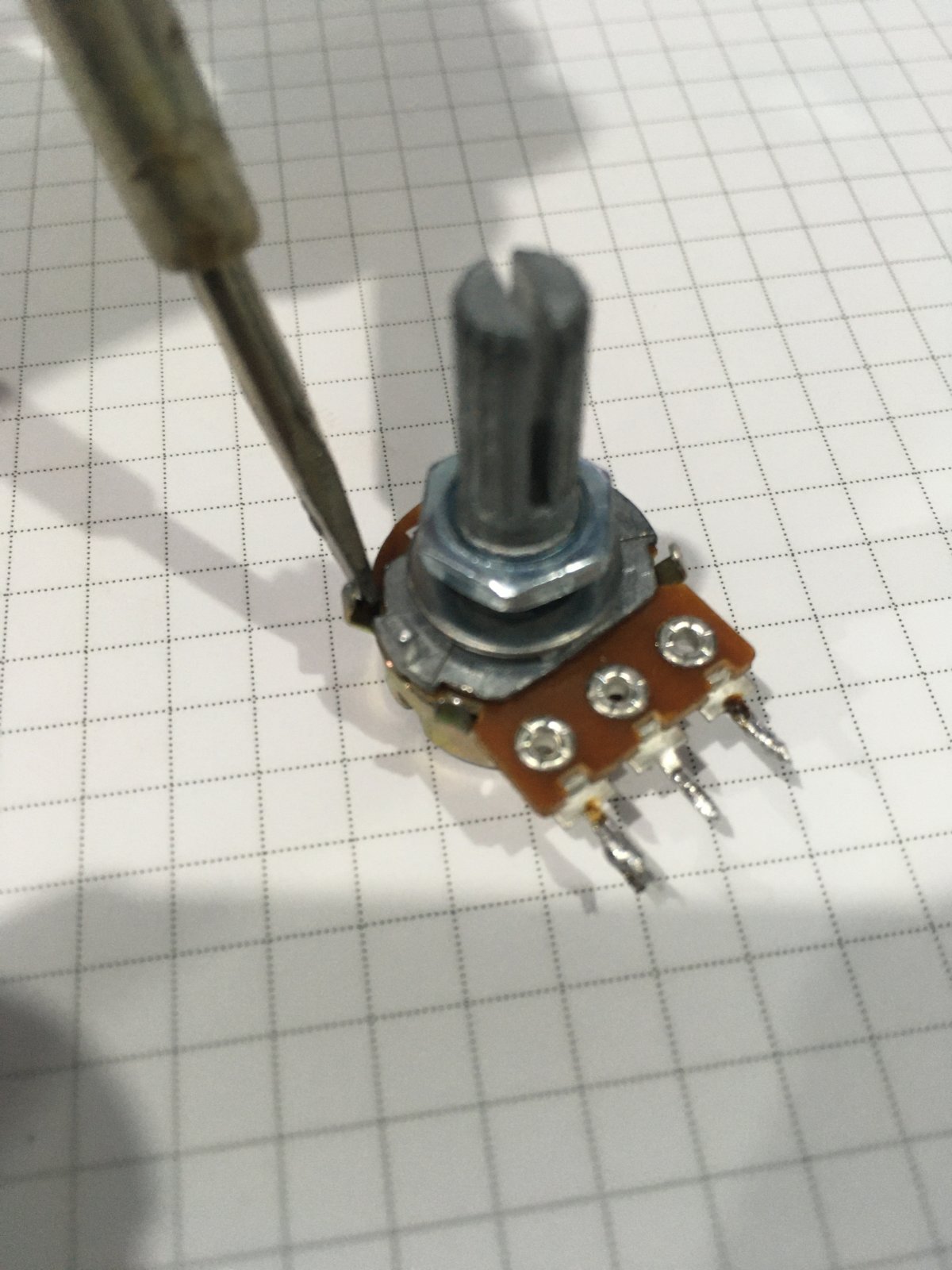

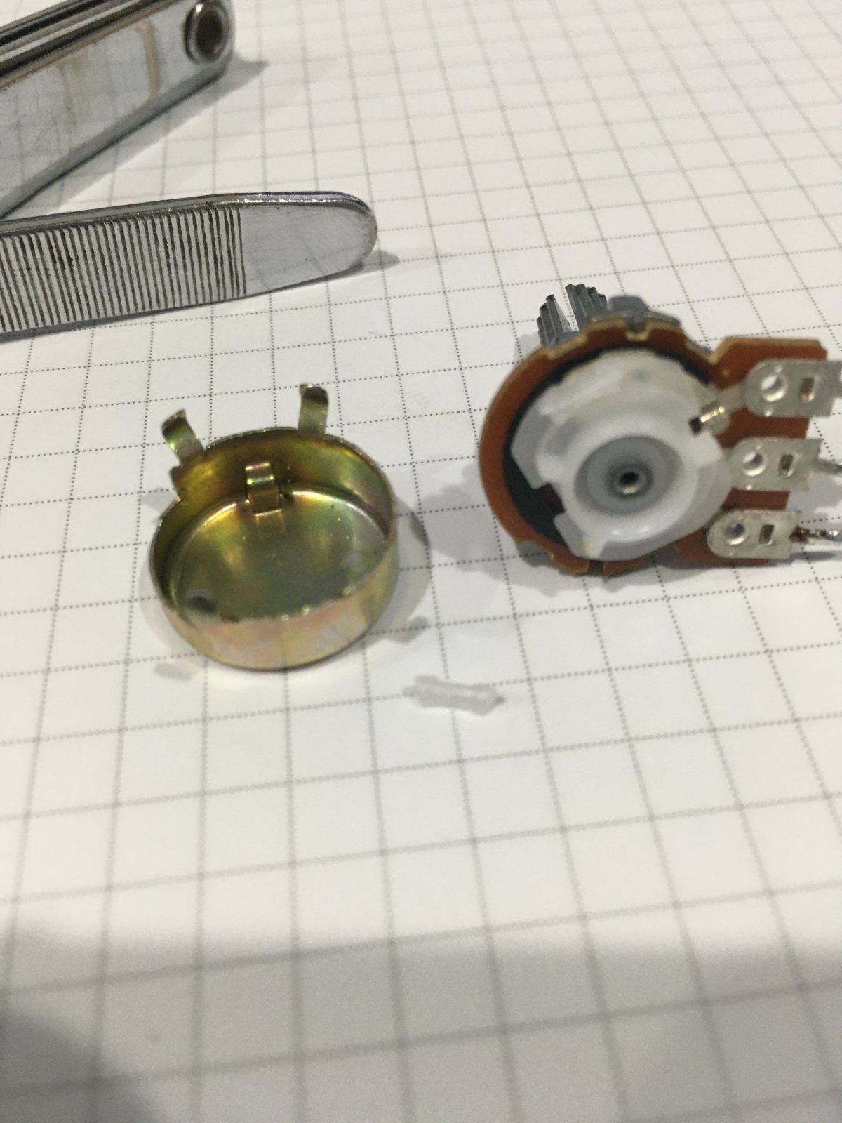

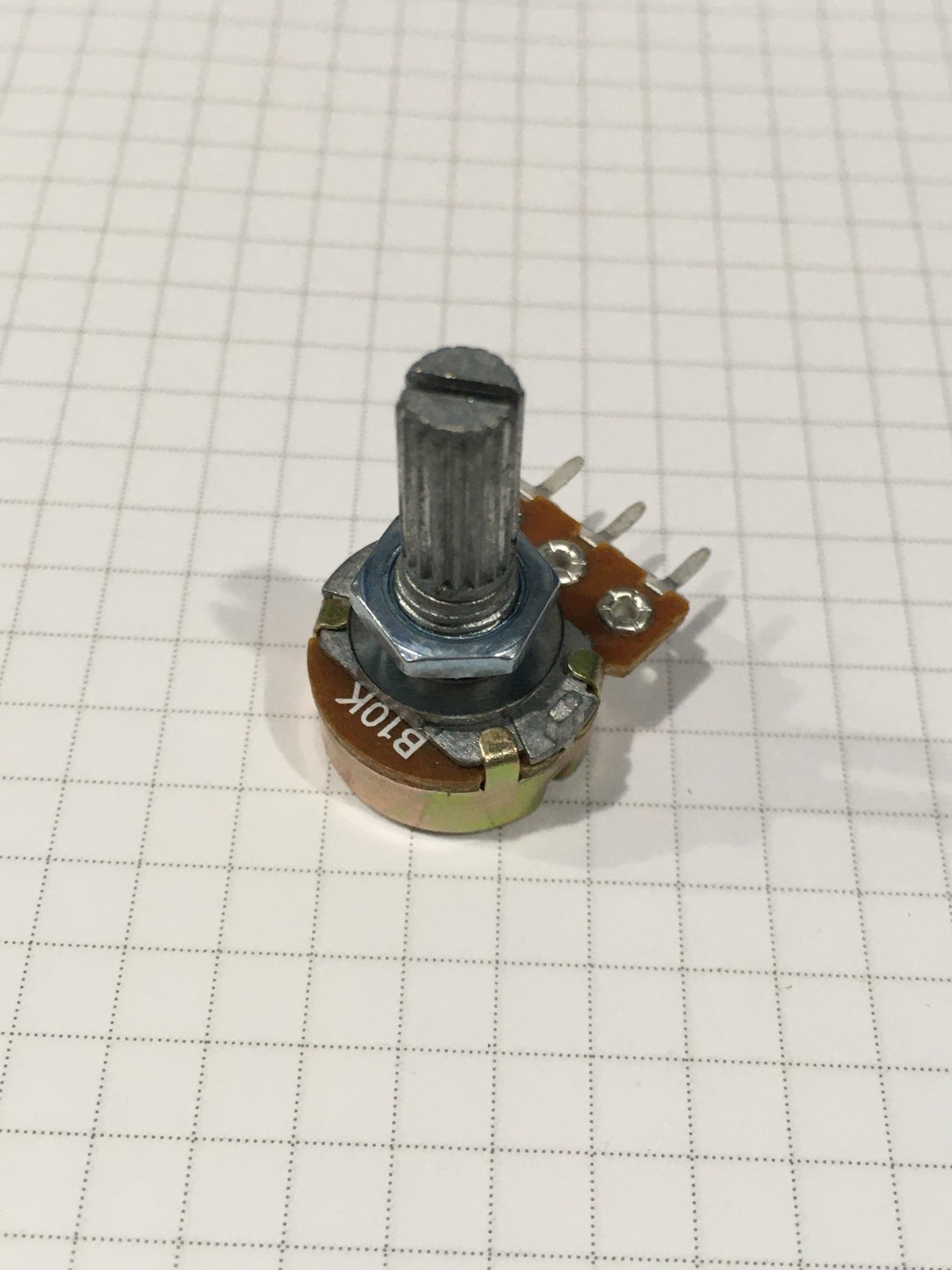

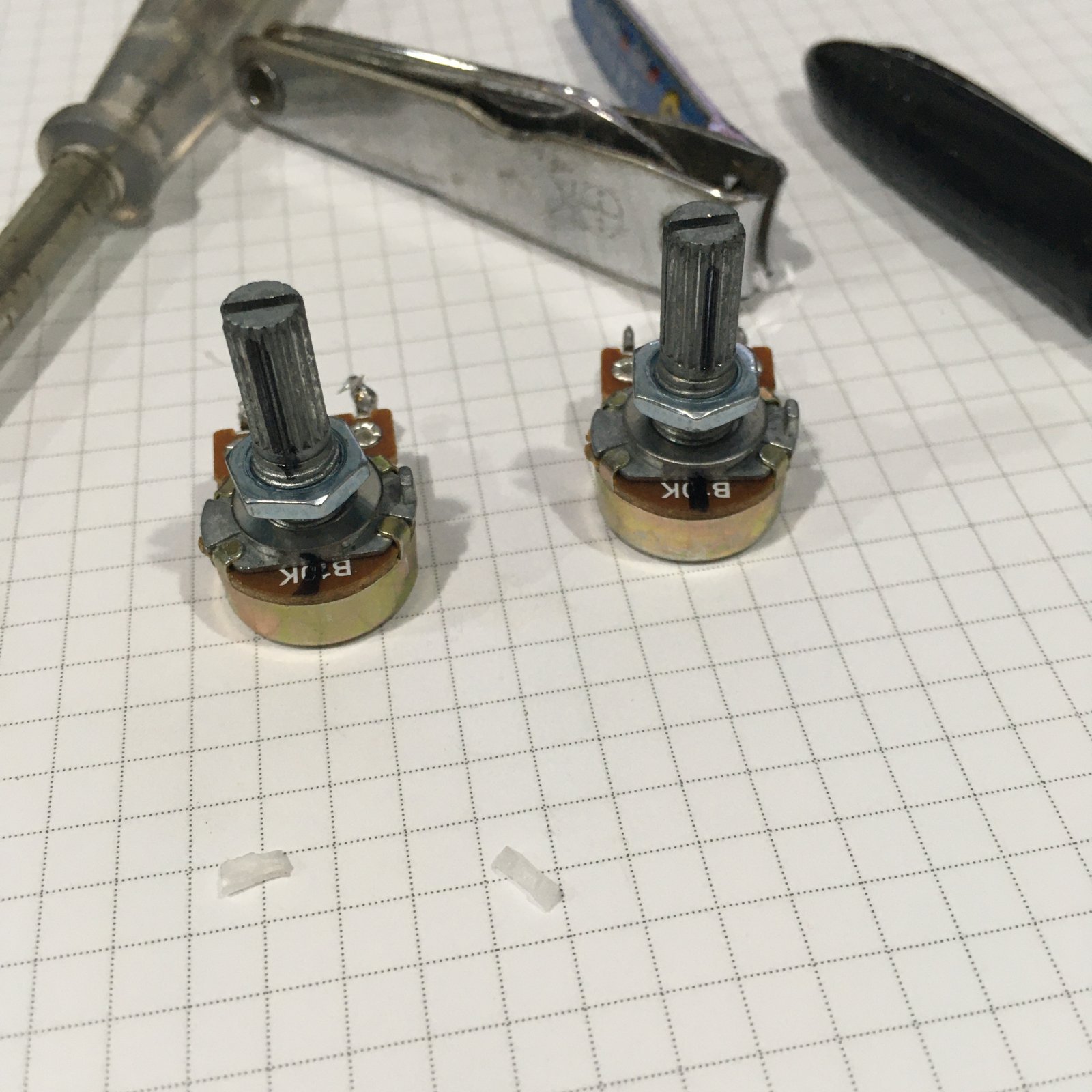

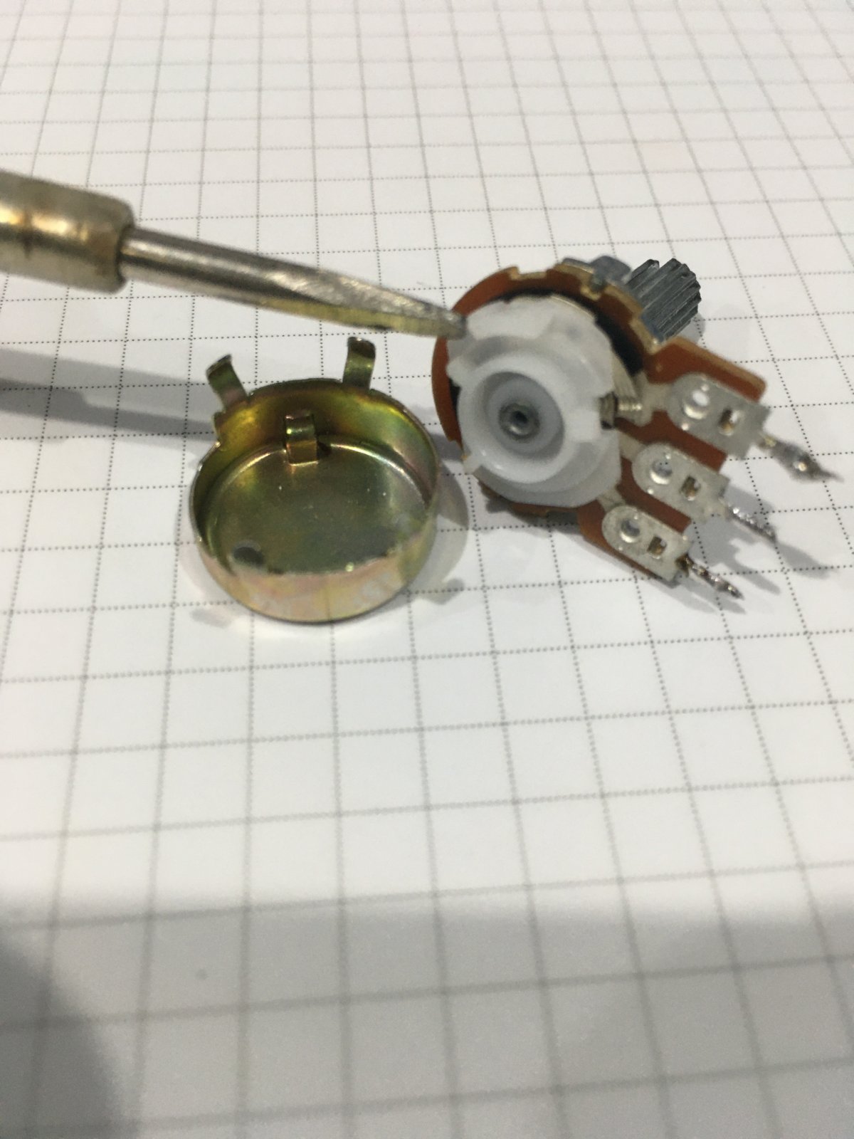

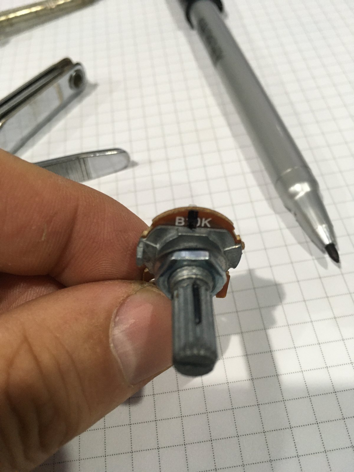

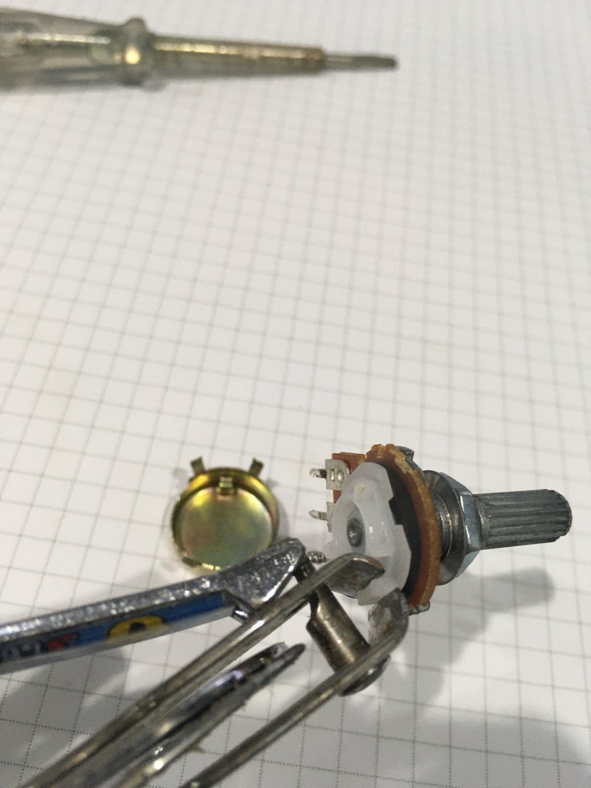

    #1 Eliminate potentiometer turning stop / Eliminar batente de limitação de giro do potenciômetro
    This allows full and infinite rotation, thus avoiding breakage during tests or system failure.
    Follow the steps:
    -Make marking to know the correct position;
    -Open the set carefully;
    -Locate limiter;
    -Cut limiter;
    - Assemble again.
    Isso permite o giro total e infinito, evitando assim a quebra durante testes ou falha do sistema.
    Siga os passos:
    -Fazer marcação para saber a posição correta;
    -Abrir o conjunto com cuidado;
    -Localizar limitador;
    -Cortar limitador;
    -Montar novamente.

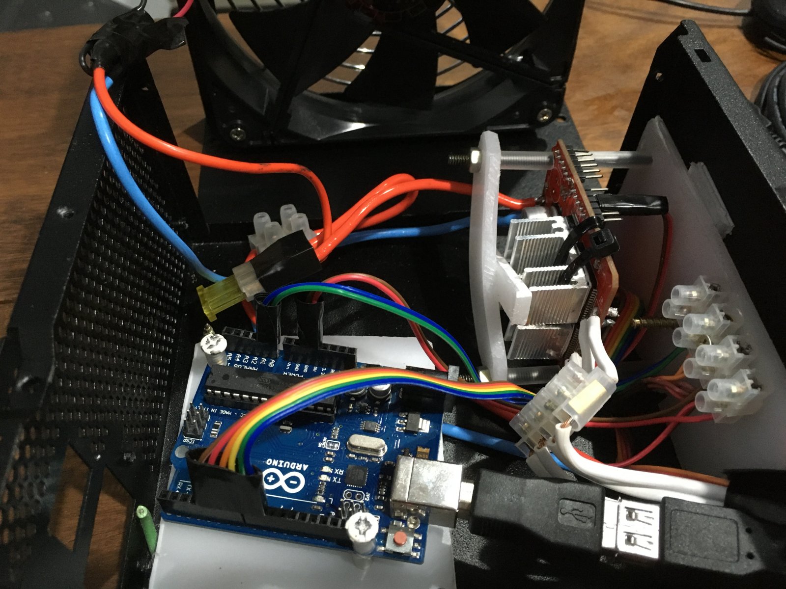

    #2 Electronic electrical panel assembly / Montagem do painel elétrico eletrônico

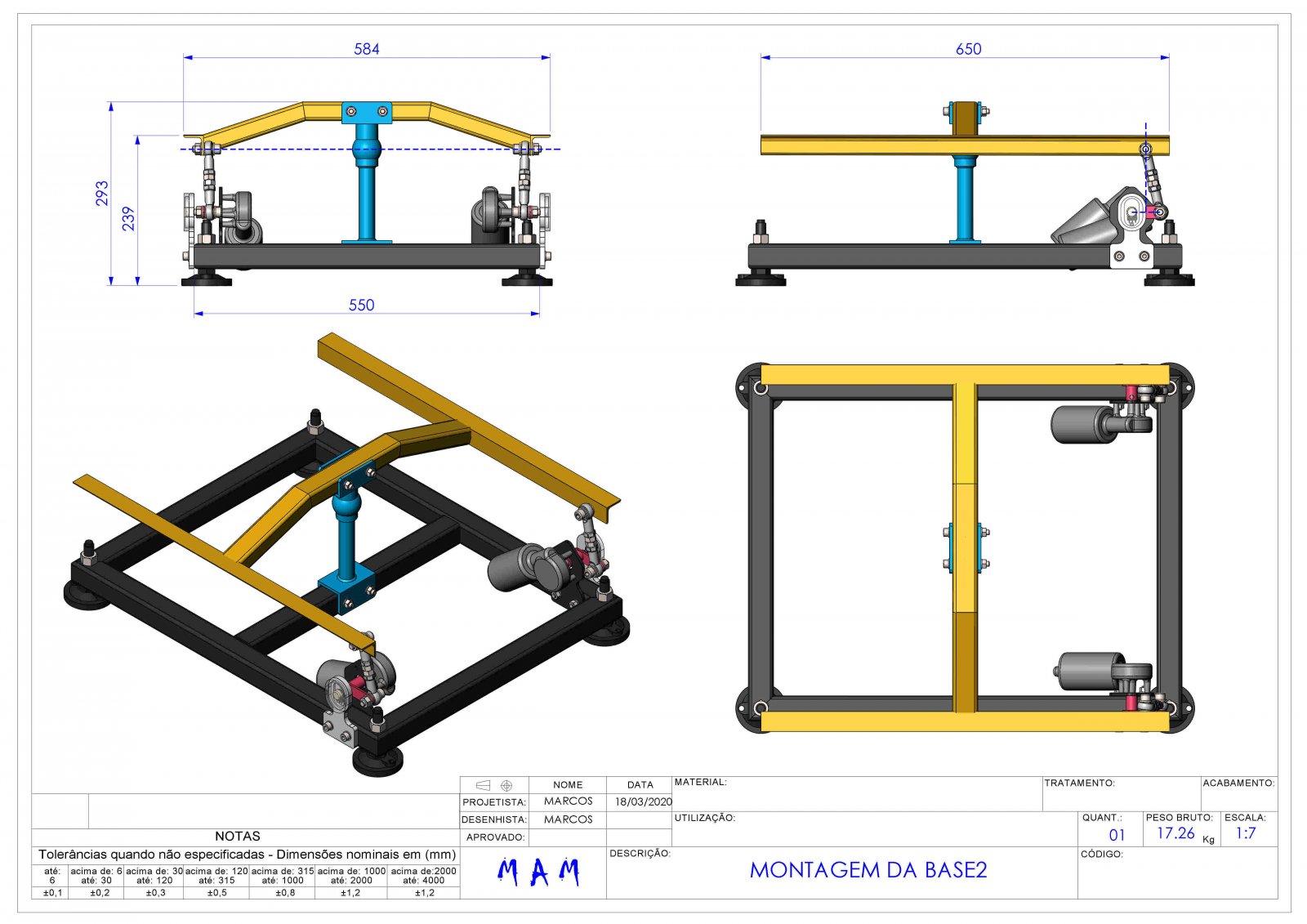

    Mechanical and Structural Progress
    Here I will post all the progress in the assembly of the parts of the structure and mechanical movement
    Progresso Mecânico e Estrutural
    Aqui postarei todo o progresso na montagem das partes de estrutura e movimentação mecânica
    Structural pre-assembly

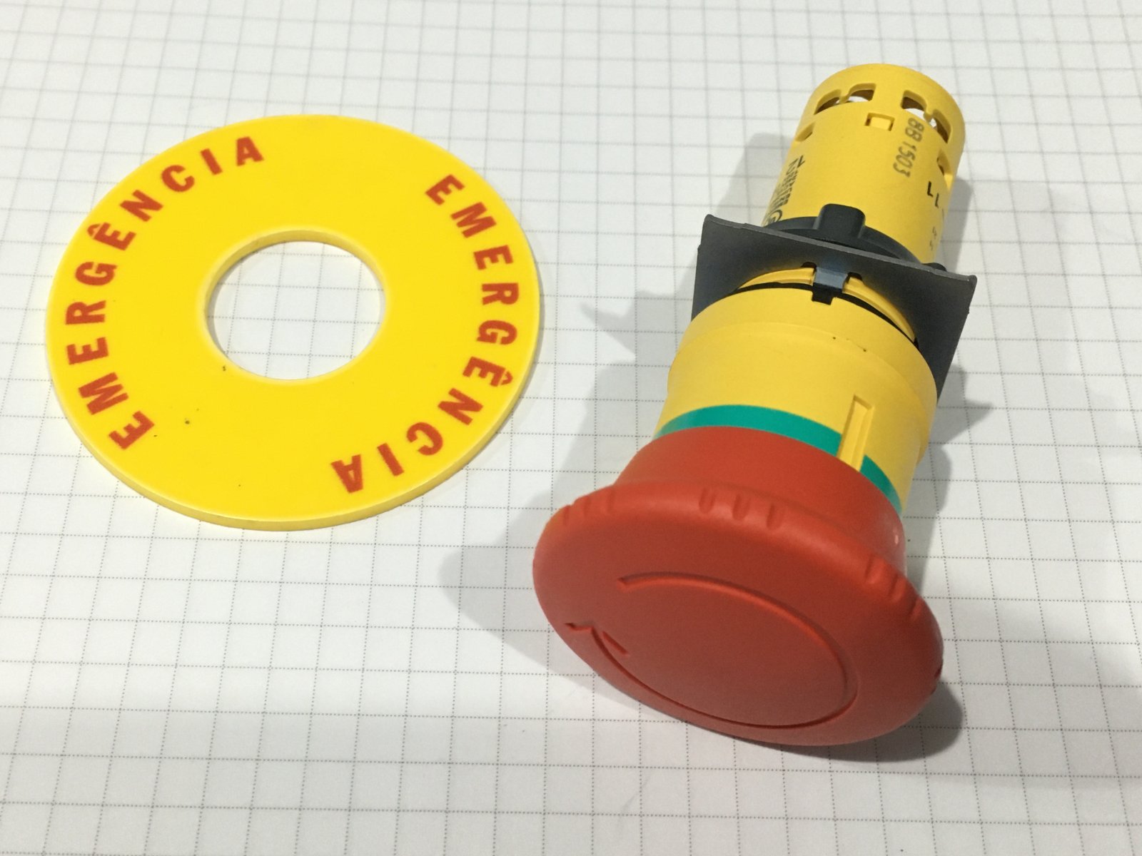

    Hey man, nice work so far. I am also Brasilian (SP). I am still getting the courage to start my own project, but until there I will study as much as possible here.
    A quick comment, I did not notice any fuse or other safety mode on your electric connection. You can use inside your CPU or outside (on your energy power supply). Just don't forget :)

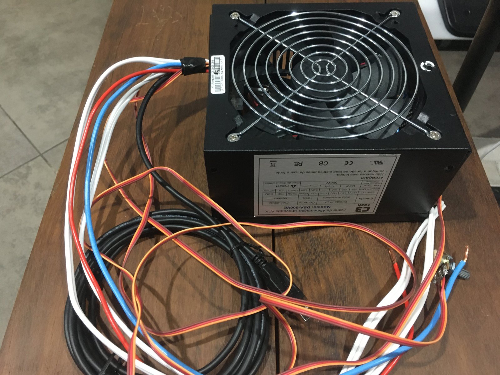

    Hi, its me again.

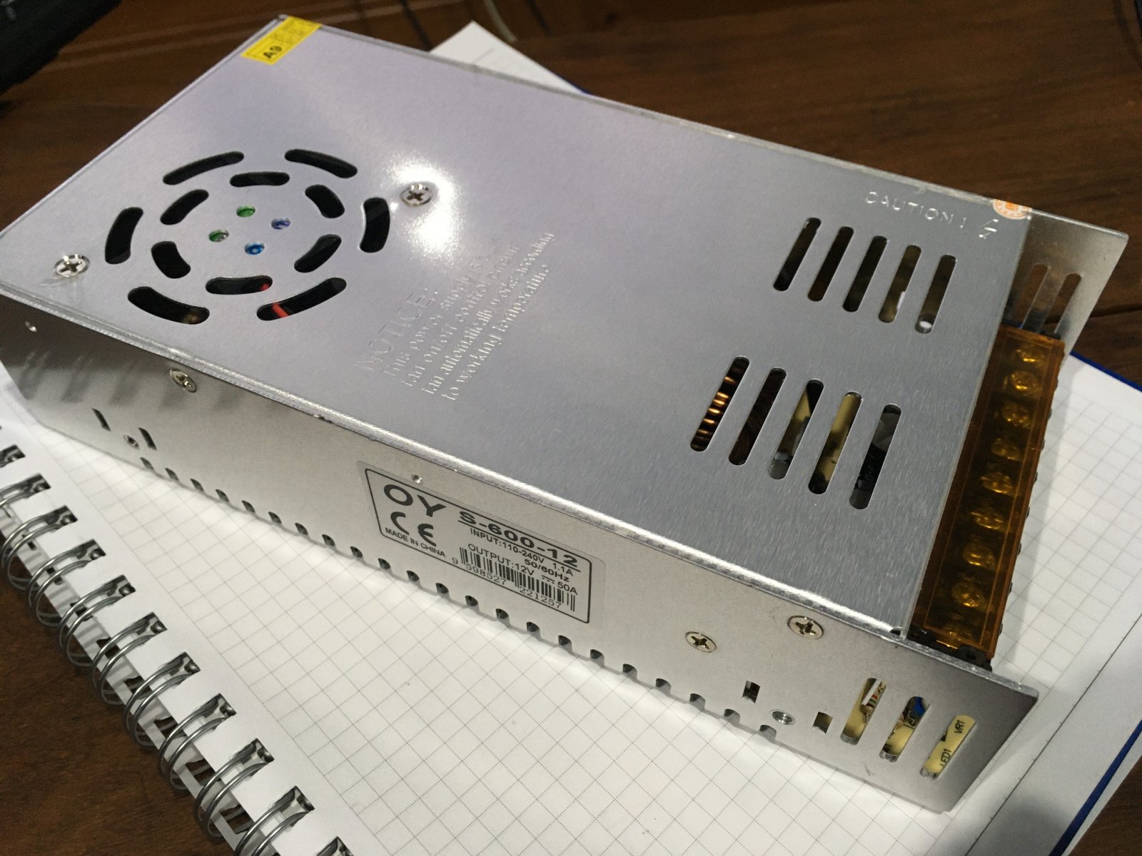

    About your power 50A 600W, what are you using here? I found this one but not sure if it is the same.
    https://produto.mercadolivre.com.br...cking_id=42d701f3-7831-43e2-818c-131791251c3c
  18. Marcos73
    Marcos73 Member
    Feb 14, 2020
    77
    100Coins
    +55 / 0 / -0
    Hello. Yes this is the same source.
    Olá. Sim esta é a mesma fonte.

    Hello Ericson.
    Thanks for the tip, a fuse is of immense importance.
    And yes I am using it, I believe you did not see it, but it is there (yellow piece). I'll start using a 20A
    I hadn't informed him on the electrical parts, but now I did, thanks.
    We exchange ideas.
    Good luck.
