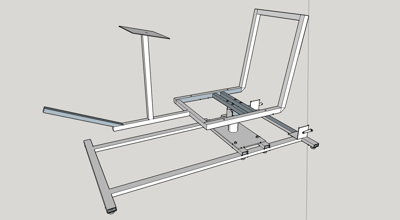

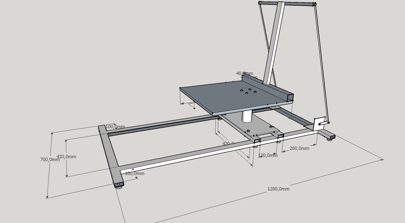

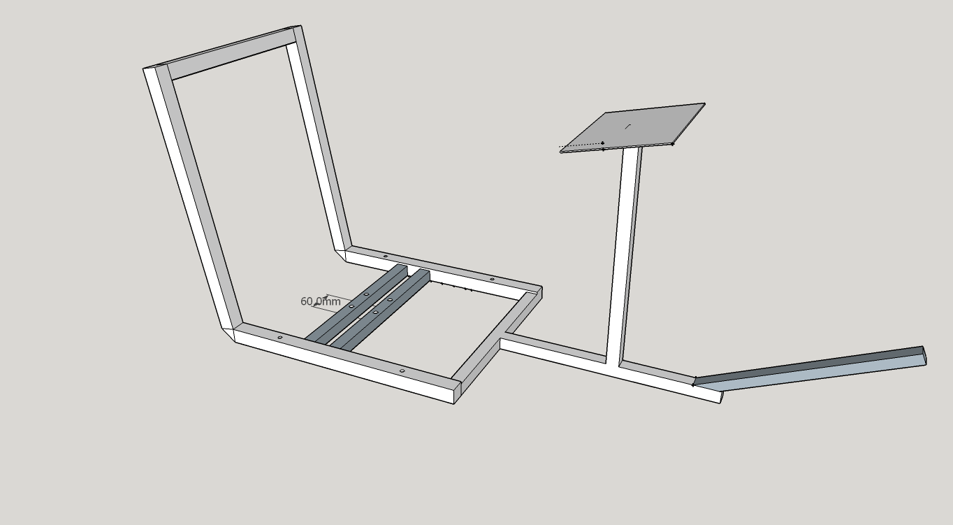

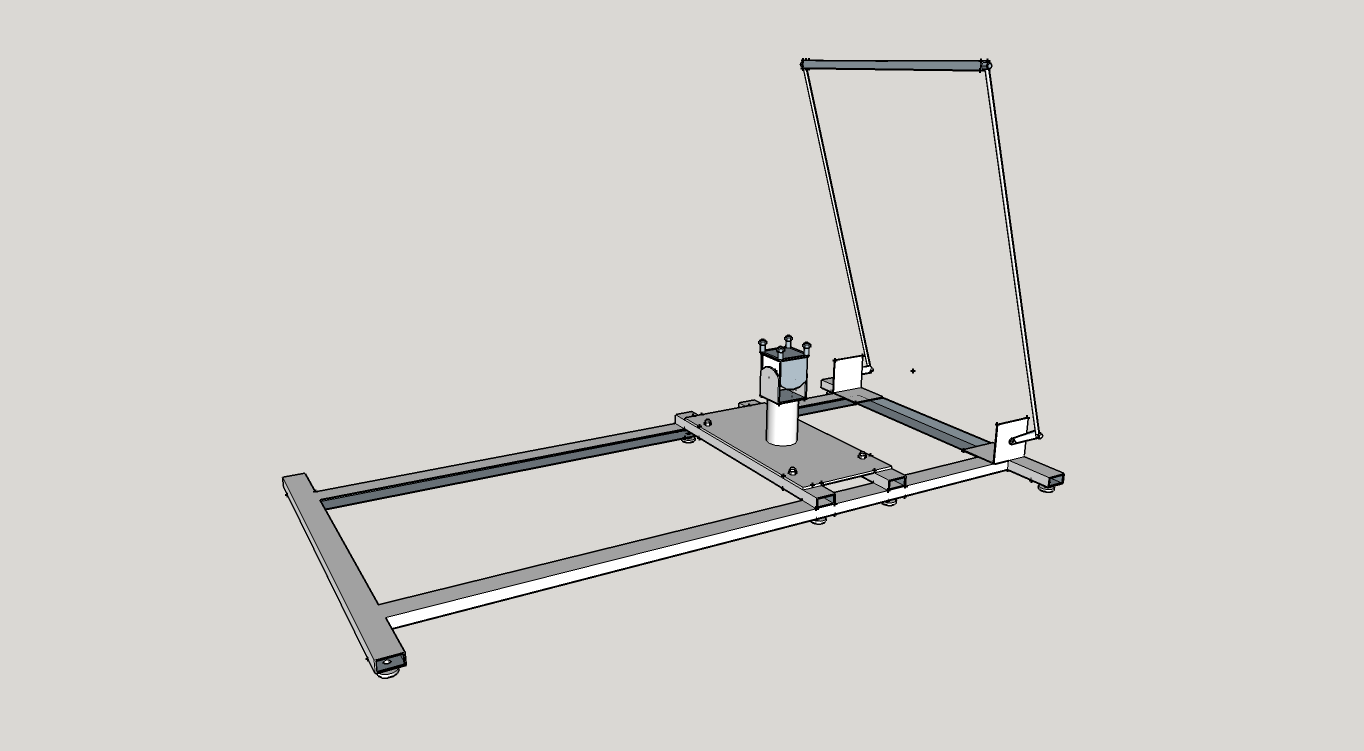

    design in progress ... :) PlaySeat7.png Base7.png

  6. ilbiga
    ilbiga Active Member
    Apr 4, 2014
    233
    Network Engineer
    103Coins
    +139 / 0 / -0
    Ciao, grazie per la tua interessante risposta e per i link!
    Per il momento sto solo pensando al design, ma approssimativamente gli angoli saranno come quelli descritti nel link che hai postato (20°-30° e 5°-10°).
    Quando avrò assemblato gli elementi principali, pensavo di procedere con qualche test empirico partendo da suggerimenti e calcoli trovati nel forum.
    Grazie ancora!!!
    Hello , thank you for your interesting reply and for the links !
    For the moment I'm only thinking about the design , but the angles are approximately as those described in the link you posted ( 20 ° -30 ° and 5 ° -10 ° ) .
    When I have assembled the key elements , thought to proceed with some empirical test starting from suggestions and calculations found in the forum .
    Thanks again !!!

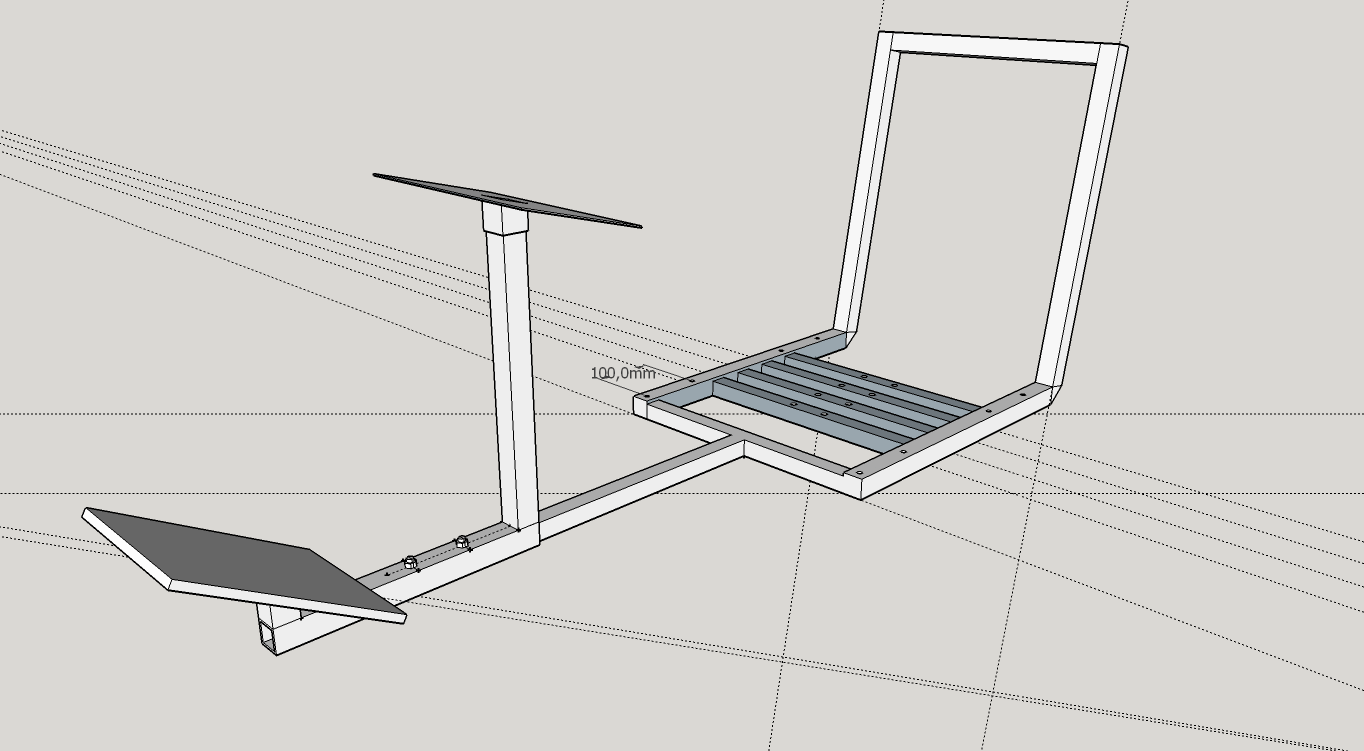

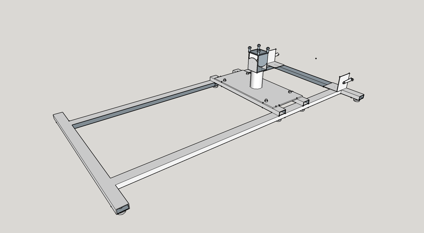

    Nuovo design, più essenziale per diminuire i pesi...
    New design , more essential to decrease weights ...

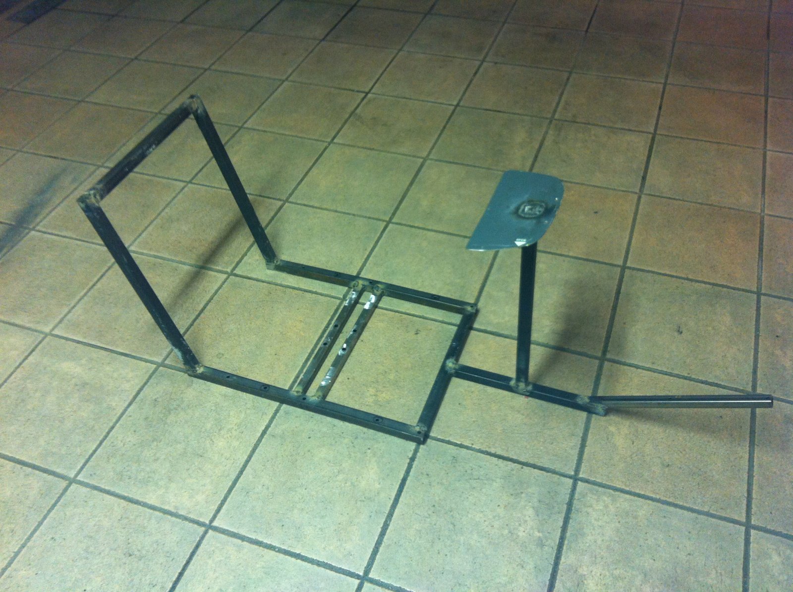

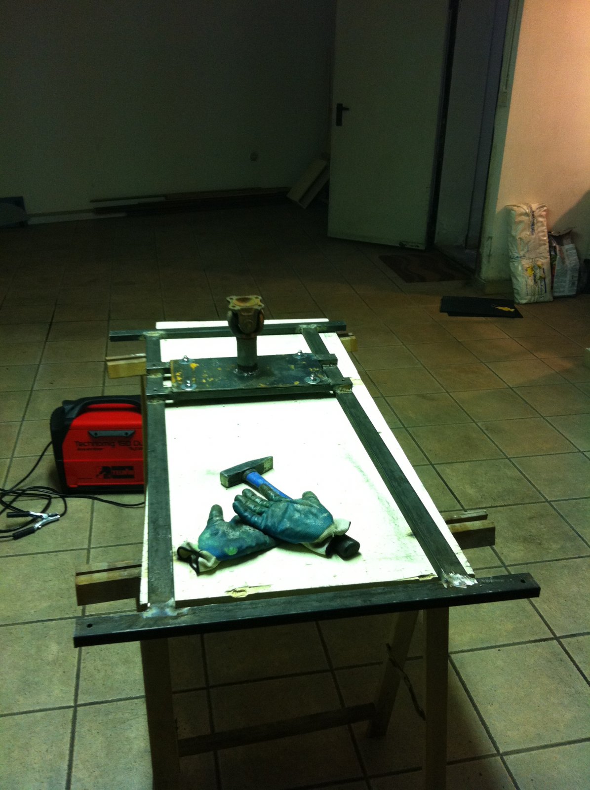

    Nuovo piccolo aggiornamento... si inizia a costruire...
    New little update... I start to build...

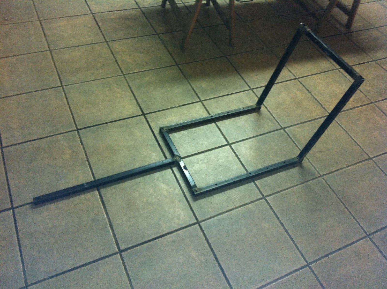

    Primo Componente! :)
    First component! :)

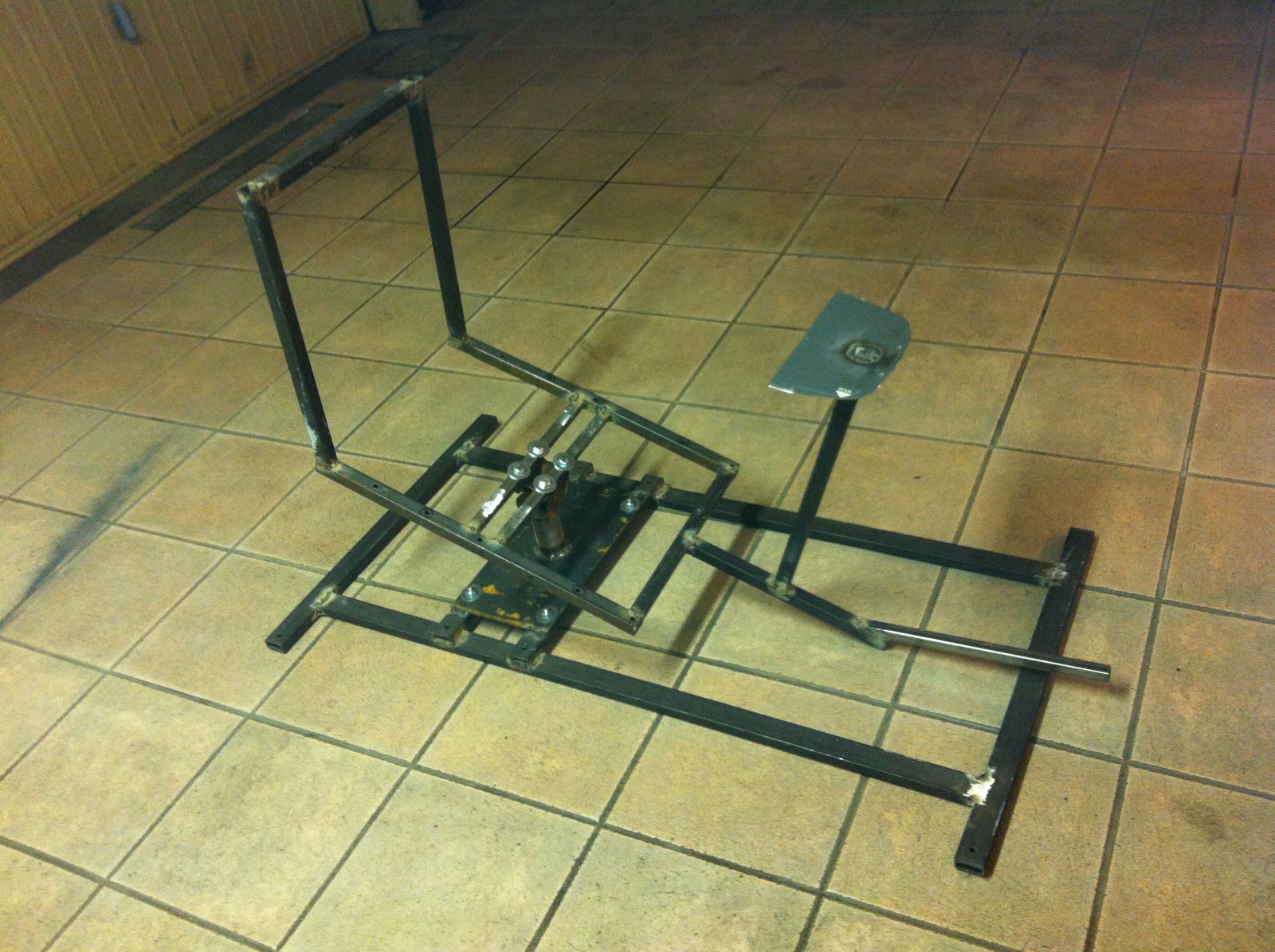

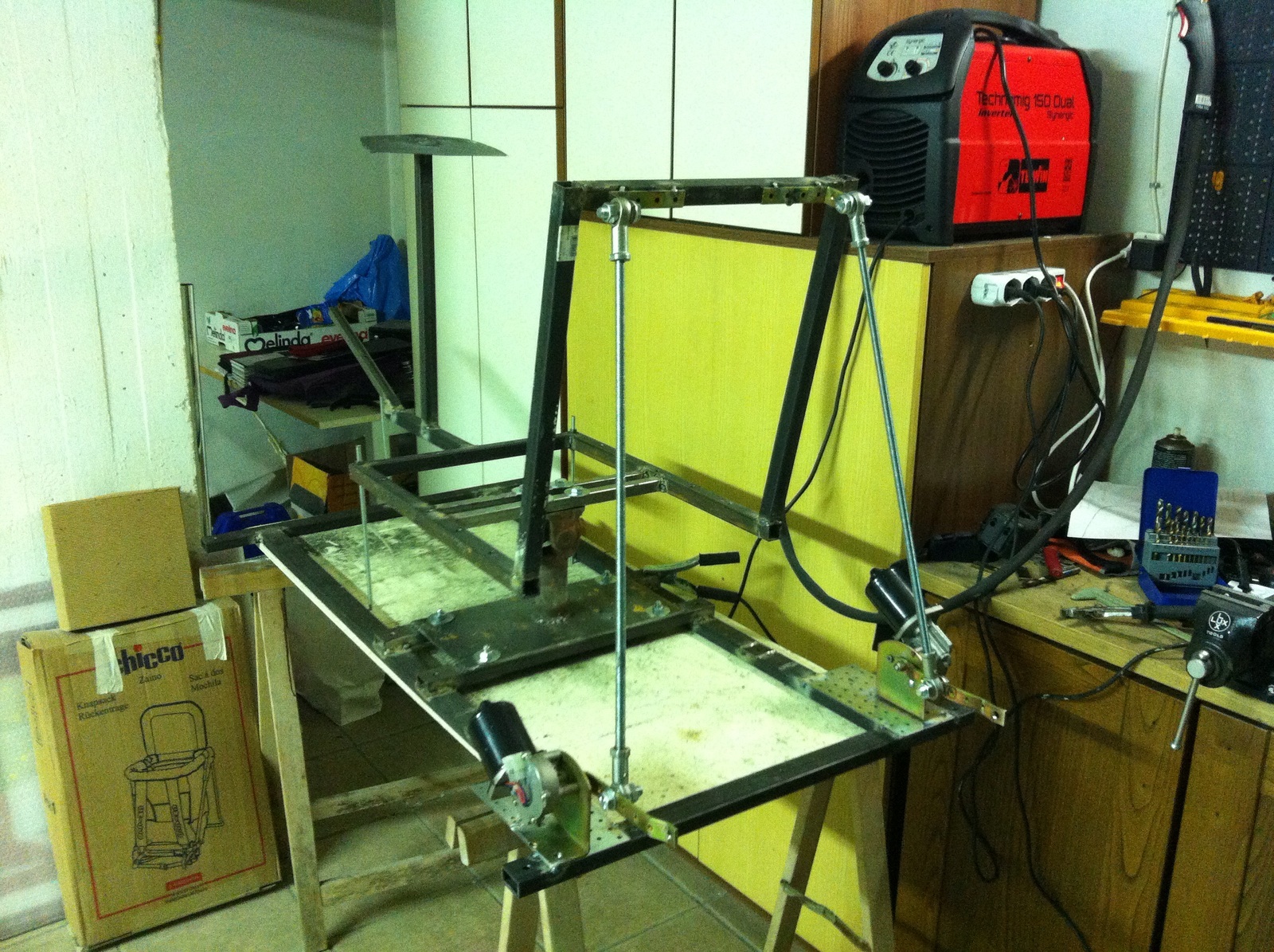

    Si procede... lentamente, ma si procede... :)
    I go forward ... slowly, but it goes ... :)

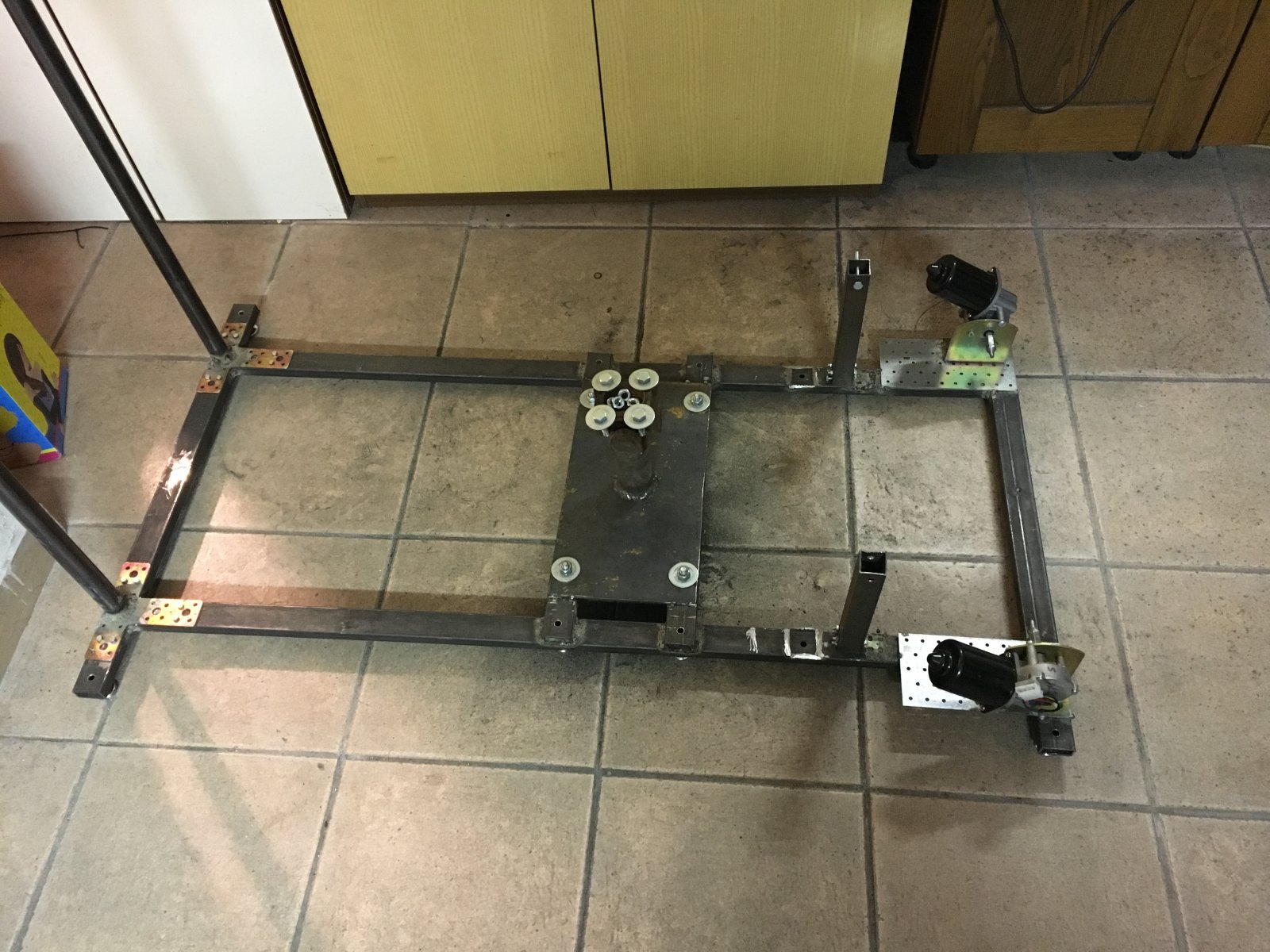

    Montaggio di prova dei motori...
    Test assembly of engines ...

  16. ilbiga
    Apr 4, 2014
    233
    Network Engineer
    103Coins
    +139 / 0 / -0
    Grazie per il suggerimento (ovviamente ben accetto!!! ;) ).
    L'attuale configurazione è solo "prototipale" (ho fatto giusto qualche punto di saldatura...); l'idea è di sostituire i motori e rinforzare il tutto... dopo aver verificato che funzioni :)
    Grazie ancora!!!
    Thanks for the tip ; )
    The current configuration is only a " prototype " ( I did just a few points of welding ... ); the idea is to replace the engines and strengthen everything ... after checking that it works :)
    Thanks again!!!

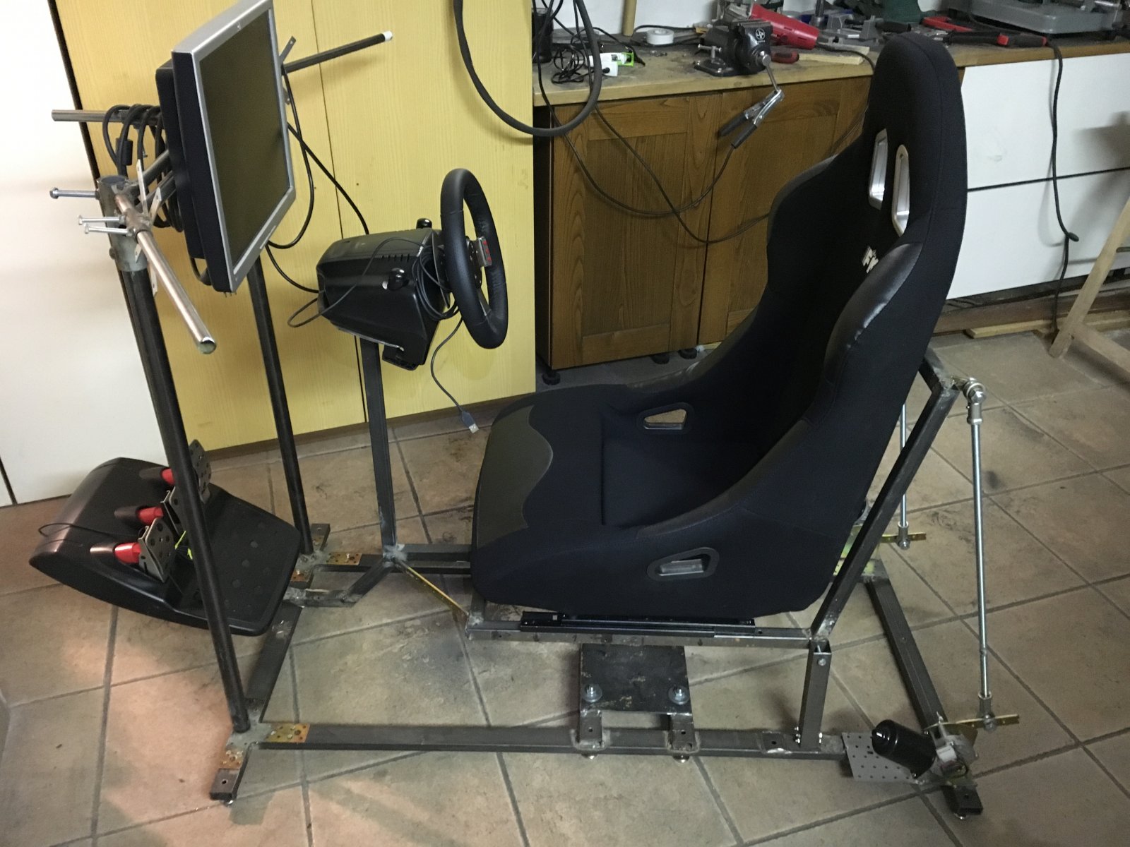

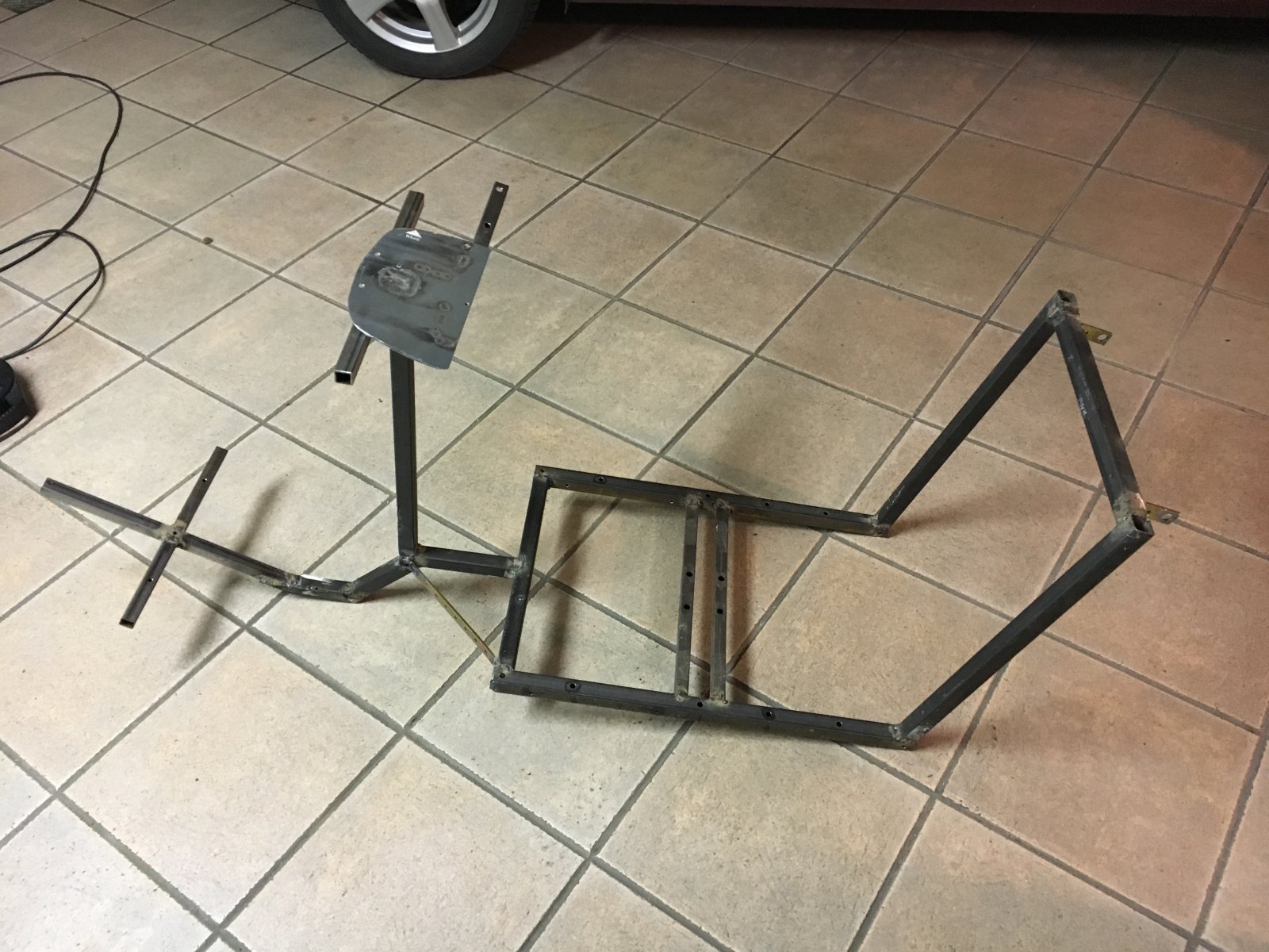

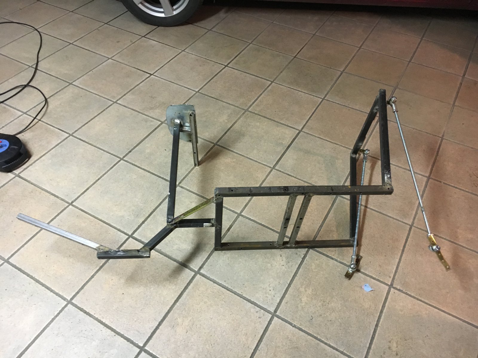

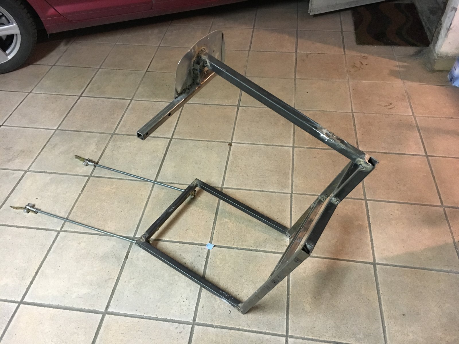

    Finalmente ho potuto mettere nuovamente mano al Progetto. Ecco qualche aggiornamento.
    Le modifiche sono scaturite da "test sul campo" e da qualche suggerimento preso qua e là. :)
    Foto 05-03-16, 12 28 16.jpg Foto 05-03-16, 12 28 21.jpg Foto 05-03-16, 12 38 43.jpg Foto 05-03-16, 16 32 23.jpg Foto 05-03-16, 13 06 08.jpg
    I finally got again put my hands to the project .
    Here are a few updates. The changes are gleaned from " field testing " and taken any suggestions here and there . :)
  18. insanegr
    insanegr !N$@n€
    Jan 14, 2014
    503
    Athens
    16,726Coins
    +499 / 1 / -0
    @ilbiga dont know if you forgot about this post
    your motors would get overloaded moving a full frame. you will need to go higher on the shoulders mount point and move a bit back the motors to help motors

    Ciao e grazie. Non ho perduto il post che mi hai inviato.
    Attualmente il sistema di movimento è solo in fase sperimentale. Non trascurerò i tuoi consigli, grazie! :)
    Ciao and thanks. I have not lost the post that you sent me.
    Currently the motion system is only in the experimental stage . Do not neglect your advice , thank you! :)
