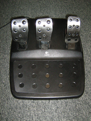

    Hallo,
    das Pedalset G25 Racing Wheel von Logitech ist eigentlich sehr brauchbar. Einzig der gering Abstand zwischen Gas, Bremse und Kupplung macht bei einigen Schuhgrößen Probleme.
    Ich versuche daher das Pedalset umzubauen und dies in diesem Thread mit Bildern zu dokumentieren.

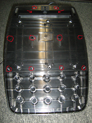

    Ich beginne mit der Demontage:

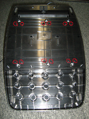

    Um an das Innenleben zu gelangen, habe ich auf der Unterseite die gekennzeichneten Schrauben entfernt.

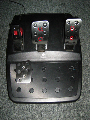

    Danach sind je zwei Schrauben an den Pedalplatten zu entfernen und die Platten abzunehmen.

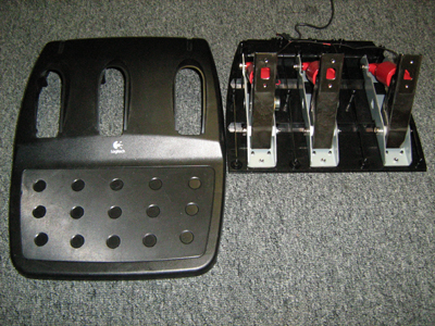

    Jetzt kann das Gehäuseoberteil abgenommen werden.

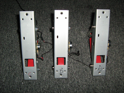

    Man erkennt nun, dass das Pedalset aus drei getrennten Einheiten besteht.
    Um diese Einheiten auszulösen, entfernte ich die restlichen Schrauben (s. Markierung).

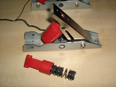

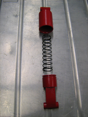

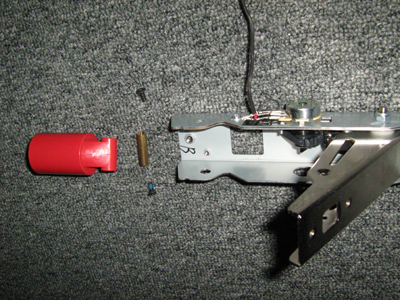

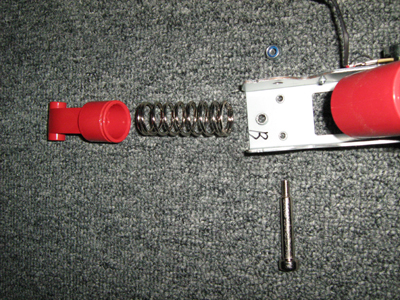

    Nun liegen alle Einheiten vor mir. Da ich soweit gekommen bin, möchte ich gerne wissen, was in den Kolbeneinheiten für Federn stecken. Vielleicht könnte ich da noch etwas ändern.
    Ich löste und entfernte daher die vordere Schraube der Bremseinheit, um an die Innereien zu gelangen.
    Zum Vorschein kam eine Druckfeder:
    Länge 60,8mm, Durchmesser 23,75mm, Drahtstärke 2,25mm.
    Morgen möchte ich versuchen, ob ich eine etwas stärkere Druckfeder im Internet finde. Vielleicht finde ich ja eine Feder mit einem progressiven Wicklungsaufbau.

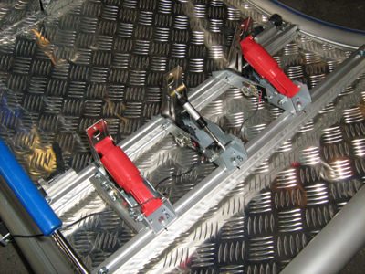

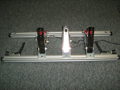

    Da ich die 3 Pedaleinheiten auf zwei querliegenden Aluprofilen montieren möchte ist es sehr einfach, die richtige Position für die einzelnen Pedale einzustellen. Ich habe mich für einen Pedalmittenabstand von 160 mm entschieden.
    Gruß DonDogon

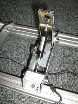

    der Gasdruckdämpfer für das Bremspedal ist eingetroffen. Ich habe ihn sogleich eingebaut.
    Zusammen mit dem Gaspedal und dem Kupplungspedal werden sie auf der Schiebeeinheit des Simulators angebracht.

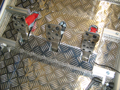

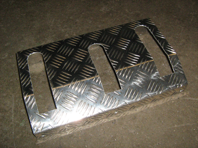

    Als Abdeckung habe ich mir ein Alublech zurechtgeschnitten und gekantet.
    Den fertigen Aufbau im nächsten Bild.
    Die übrige Bremsen-Feder habe ich in das Gaspedal eingesetzt, da es mir nun zu weich erschien. Bild der original Gaspedalfeder.

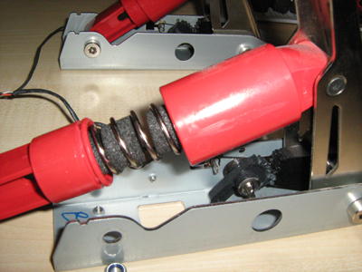

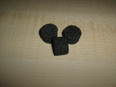

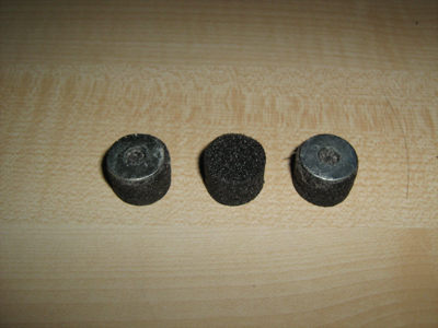

    Mein Versuch mit Gummischeiben brachte nicht viel, da mit der Gummieinlage ein Teil des Weges verloren geht. Daswegen habe ich es mit 3 Scheiben aus einer 12 mm dicken PU-Schaumplatte versucht, die ich in den Federkern eingelegt habe.
    Die beiden Kontaktflächen zwischen den PU-Schaumscheiben und der unteren und oberen Federhülse habe ich mit je einer Beilegscheibe geschützt.
    Dazu werden die Unterlegscheiben mit Sekundenkleber an zwei Schaumplattenscheiben befestigt.

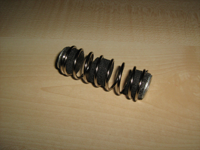

    Nun wird die Feder mit den Innereien in die Führungen gesteckt.
    Alle Pedaleinheiten werden nun ins Gehäuse eingebaut.
    Erster Test:
    Beim betätigen des Bremspedal wirkt zuerst nur die Originalfeder. Ab ca. 50% des Bremspedalhub beginnt der progressive Komprimiervorgang der PU-Einlage. Das Pedal lässt sich also zu Beginn sehr leicht betätigen und dann steigt der Gegendruck immer stärker an.
