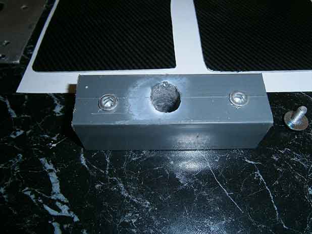

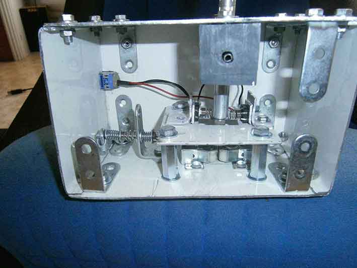

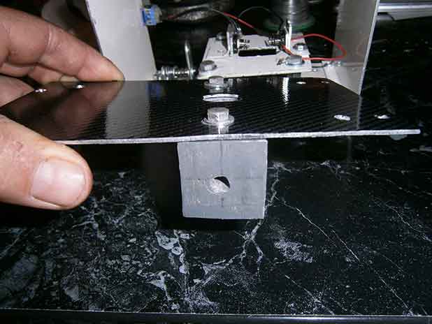

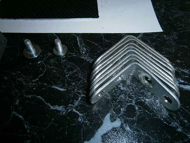

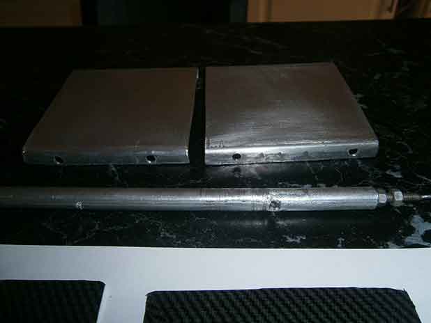

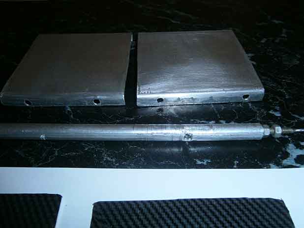

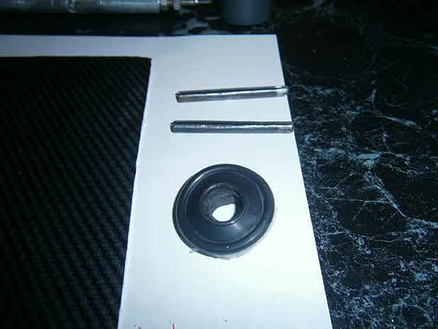

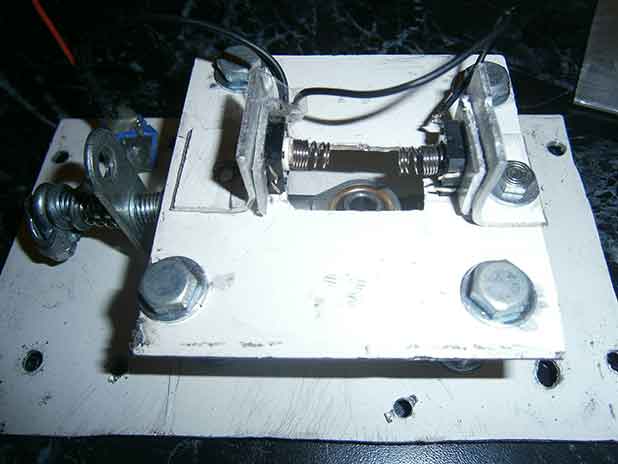

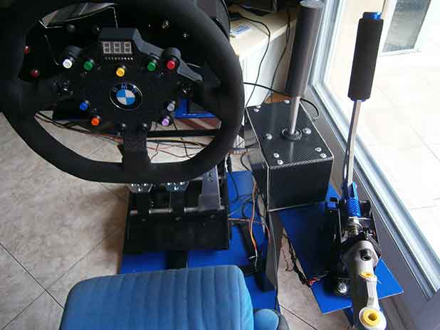

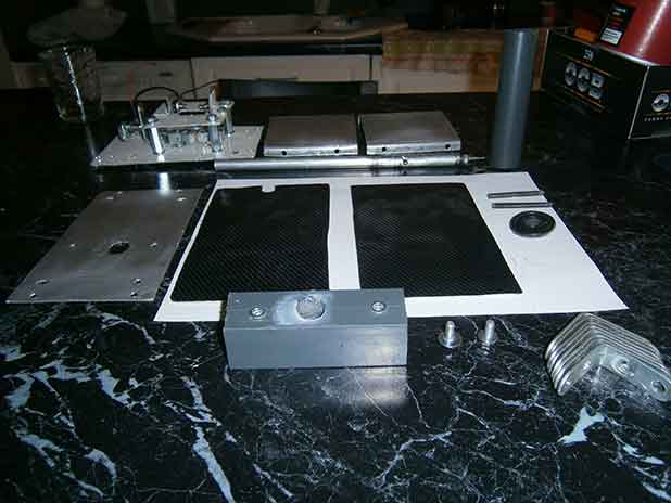

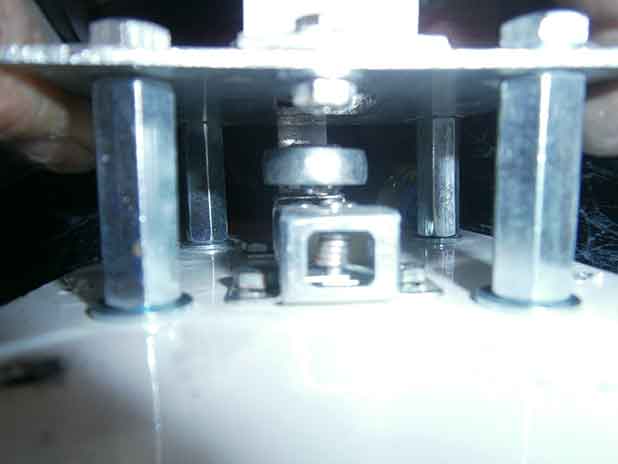

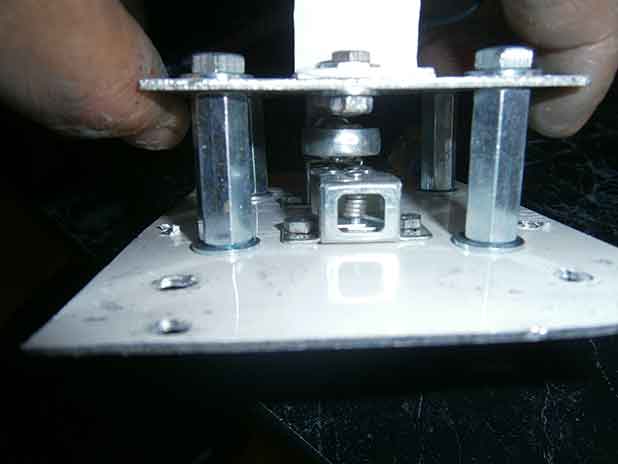

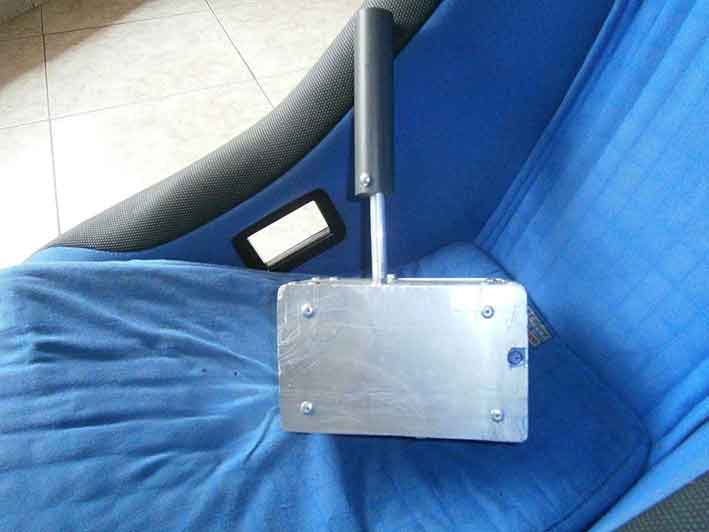

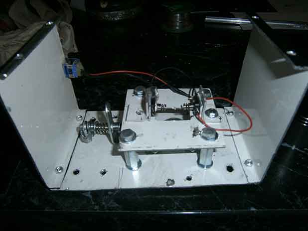

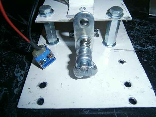

    Bonjour à vous, Je Vais Vous montrer mon Clubsport FANATEC Faisant boîte Séquentielle pour ma conduct.
    Verser COMMENCER, Vous rapide Avez Besoin D'Une plaque d'aluminium, Avec Deux plaques de 17cm à 10cm, Deux Plaques de 10,5 cm, 17cm, 10cm à 10cm, plus de deux de plaques sur CHAQUE 1cm de Côte de l'auteur intérêt Qué Nous Laissons tomber verser fixateur la plaque sur le haut et le bas Comme sur la photo 2 et 11
    Lieux de Petites Quincailleries Qué Vous l'rapide avez Trouvé Pas importateur.
    Petits Ressorts.
    Oeillets fil Avec photo 3
    Une serrure.
    Un morceau de tuyau en plastique plein.
    Un rectangle de plastique ous d'aluminium photo 10
    Une tige d'aluminium Solide.
    De rivets.
    Boulons.
    Noix.
    Rondelles.
    Photo 6 points.
    Deux appuie verser TENIR les Portes Ouvertes, C'EST CE Que je ne sa appele photo 6
    Vous also rapide Avez Besoin de Grosses Tiges Avec le fil au milieu, also Trouvé Dans La photo de DIY 9
    Devons Nous récuperer la boîte en plastique Séquentielle Avec les Connecteurs sur le volant, qui-vend photo FANATEC 7, 8, 14, 15
    Je l'ai Acheté verser une partie de ma verser obtenir la connexion.

    You would need a simple microswitch for cheapest scenario but you really rather want mechanical arcade switches because they survive a lot harder abuse. Both are costing peanuts and widely available. This one uses some kind of board for output but you may get away with stock parts - you can tear apart a keyboard or a gamepad and solder wires to the board in specific places.
  6. bsft
    Most game pads and logitech wheels use mircoswitches , which are not much cost to replace and survive well.
    The more expensive ones I am not sure about.
    I use $3 micro switches in my DIY sequential shifter. they still work after whos know how many shifts.
    Arcade stuff is good as long as its not too hideously expensive.
    Arcade stuff is designed to withstand idiots deliberately trying to "test" the equipment.
