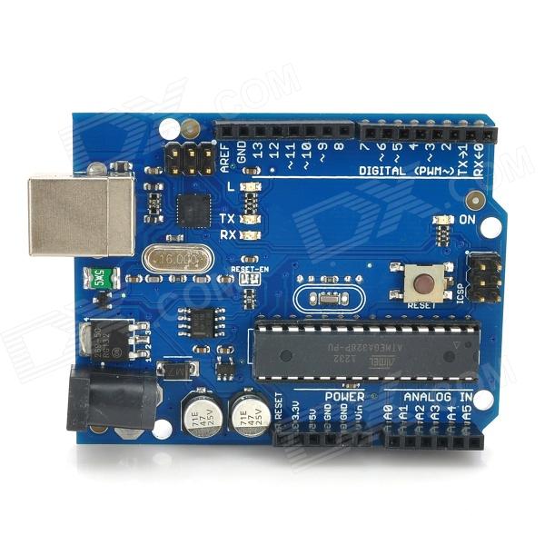

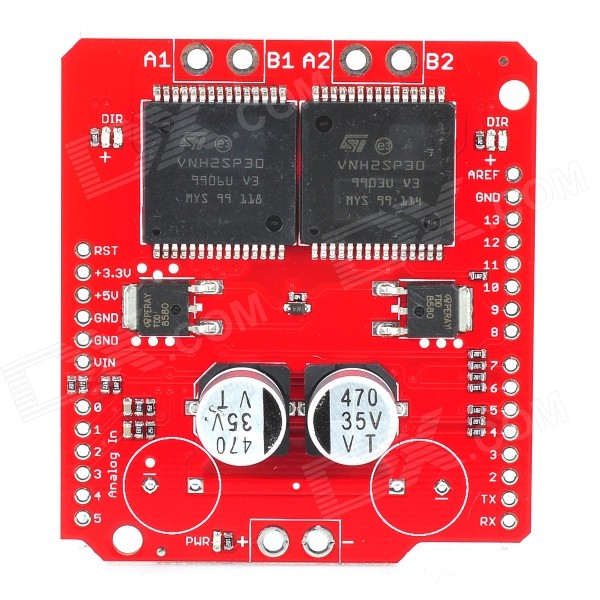

    Materiales (electrónicos)
    1 - R1206 UNO + Development Board + Breadboard + Bread Wires Set
    2 - Monster Moto Shield for Arduino (Works with Official Arduino Boards)

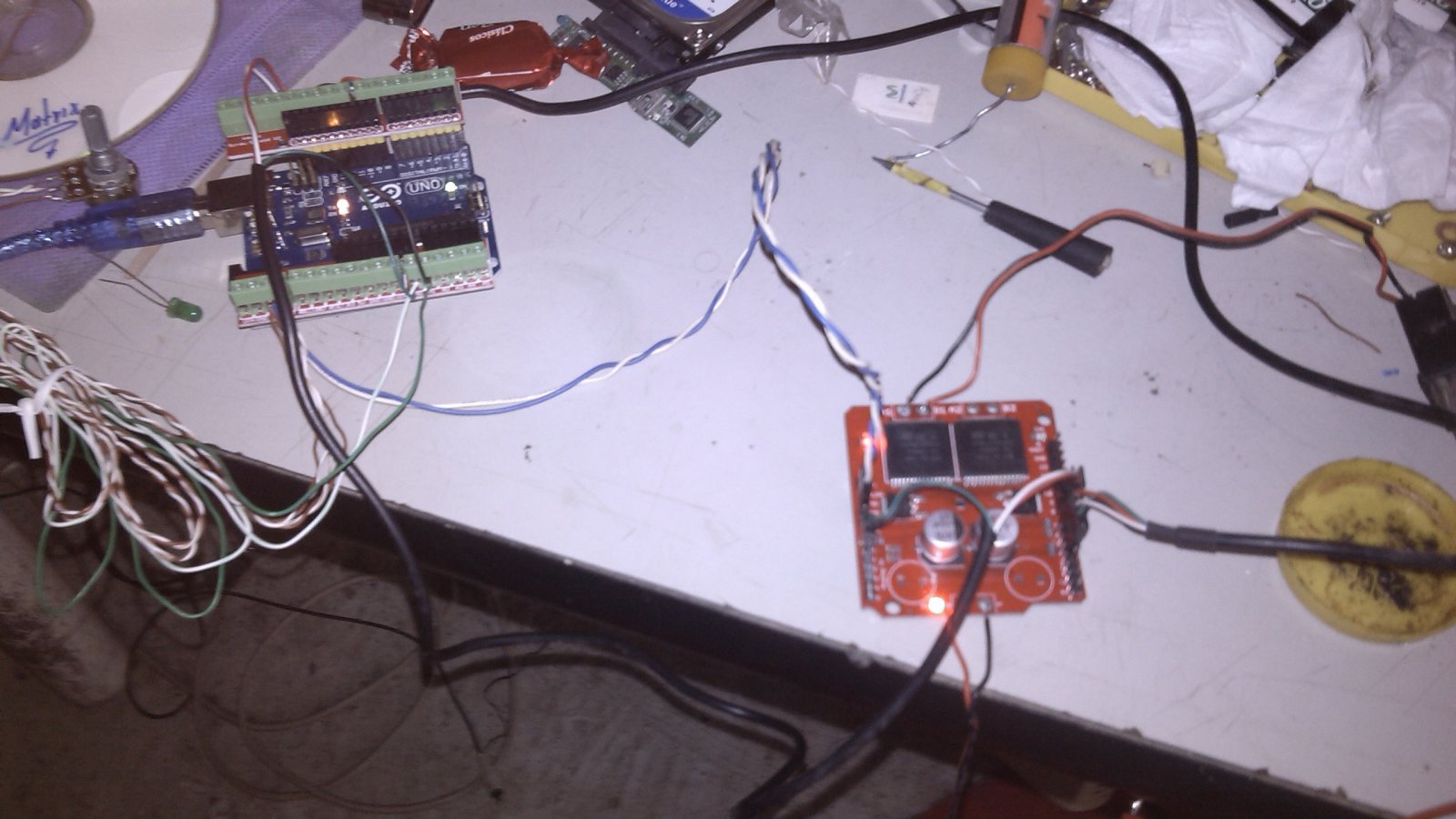

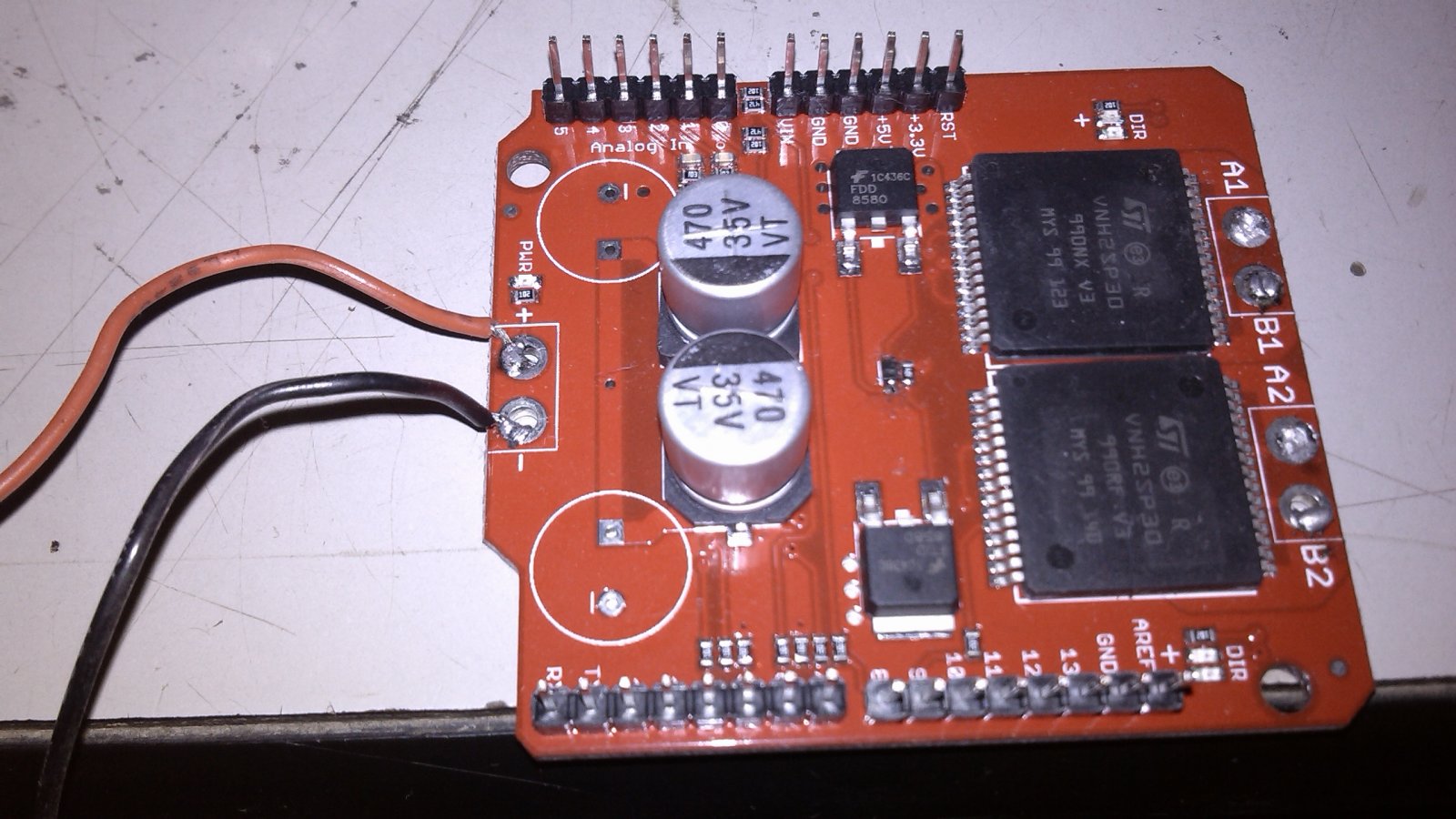

    tengo en mis manos ya las partes y procedo hacer la instalación
    y lo primero sera soldar las bases a la monster moto asi

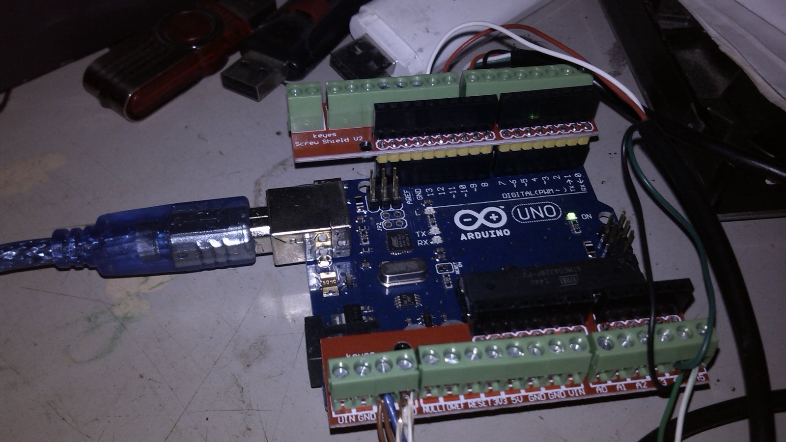

    Y ala placa arduino UNO las bases para conexion

    luego se conectan ambas placas la aoduino y la monster asi
    Arduino /..Motomonster1
    ....GND <-> GND pin
    .........5V <-> 5V
    .....pin 4 <-> pin 4 inA motor1
    .....pin 5 <-> pin 5 pwm1
    .....pin 6 <-> pin 6 pwm2
    .....pin 7 <-> pin 7 inA motor2
    .....pin 8 <-> pin 8 inB motor1
    .....pin 9 <-> pin 9 inB motor2
    .....pinA0 <-> center pin of pot 1
    .....pinA1 <-> center pin of pot 2
    .....pinGND <-> 0 ohm's pin potentiometer 1 & 2
    .....pin 5V <-> 10k ohm's pin potentiometer 1 & 2
    recuerden positivo y negativo al potencimetro

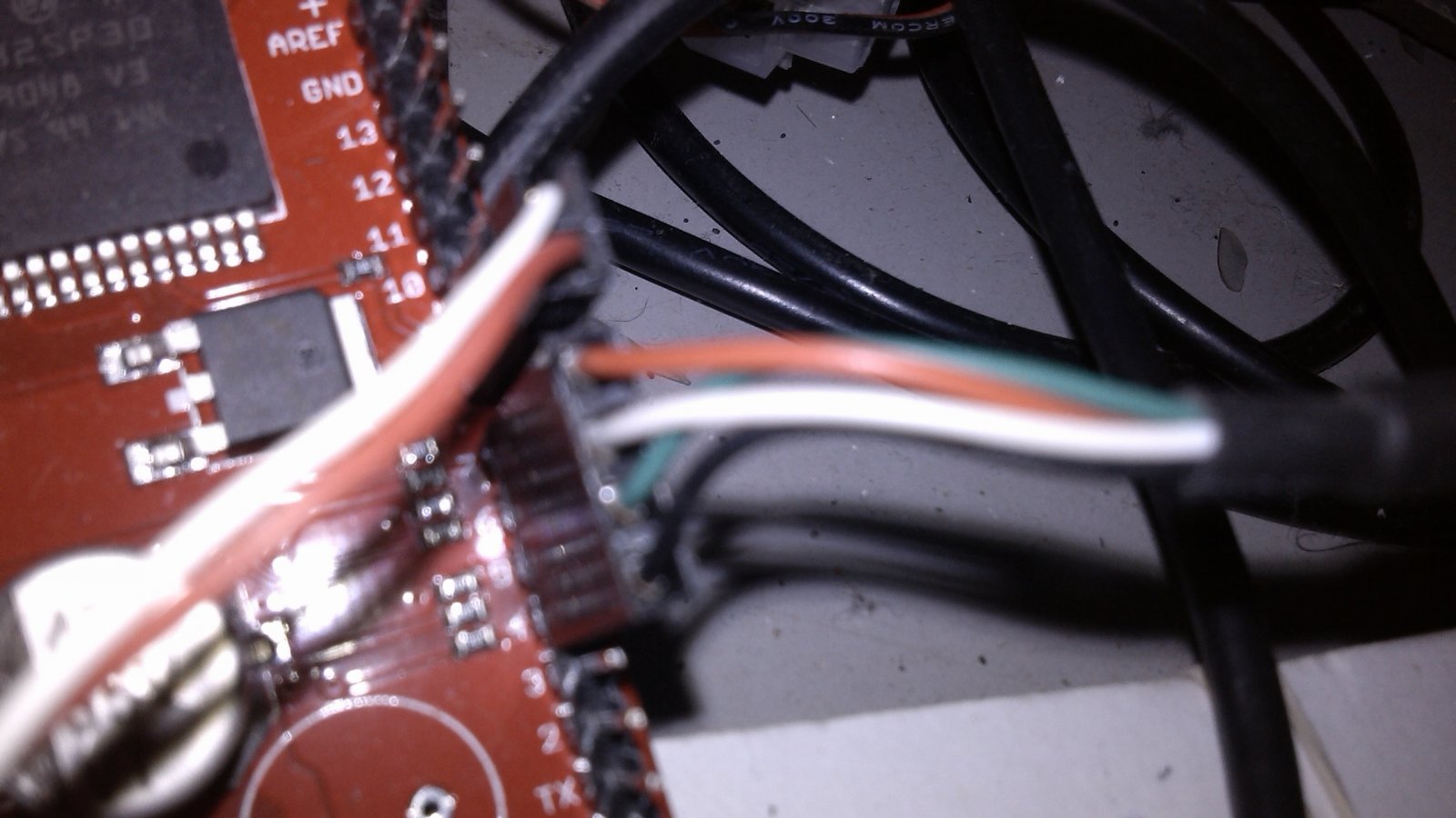

  6. donedana
    donedana
    Que cables se usan ?

    mira yo use unos de puestos usb de computadora los que vienen de 4 colores

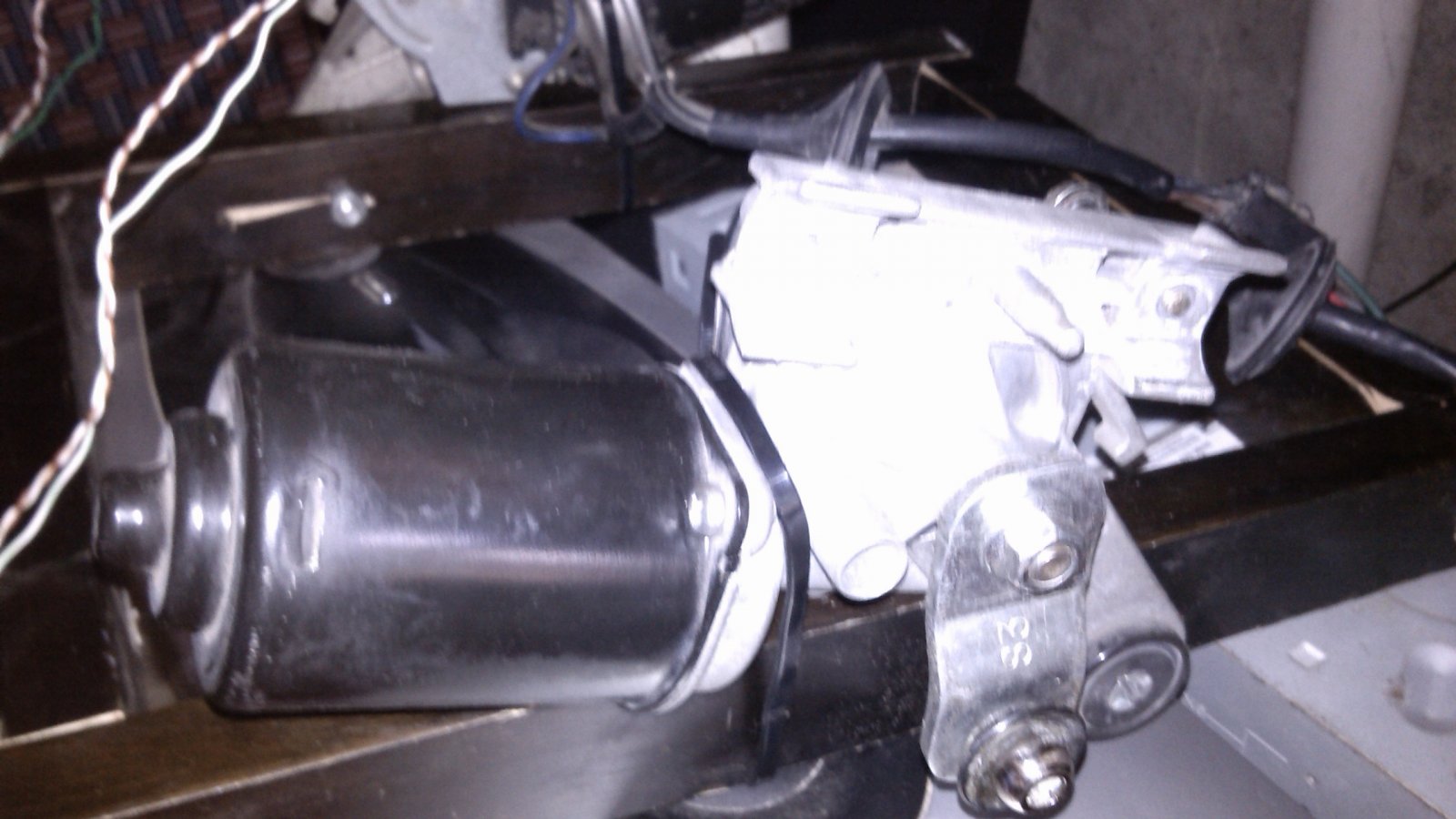

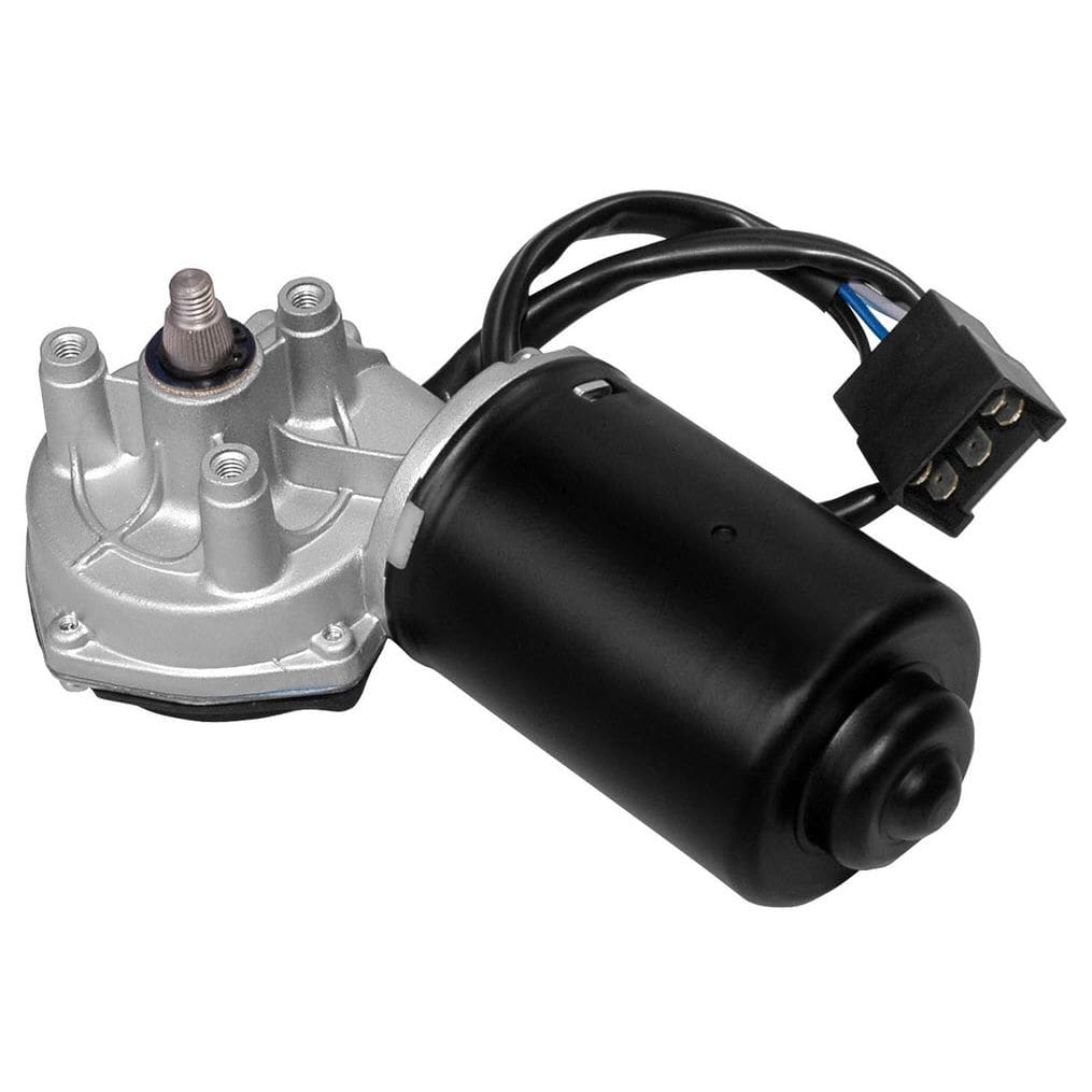

    los motores que conseguí son estos con sus conexiones
  9. cabexaz
    cabexaz cabexaz colombia
    Jul 11, 2015
    17
    profesor
    Calima
    180Coins
    +15 / 1 / -0
    2DOF, 3DOF, DC motor, Arduino, Joyrider, SimforceGT, Motion platform, 4DOF, 6DOF
    y asi quedan montados en una base de madera para que estén aislados
