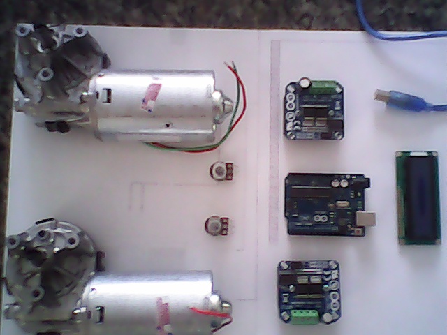

    Bom dia !
    Vejo que todos aqui são muito experiente na parte de automação , pesso ajuda por favor .com a ajuda de vocês creio que vou ter o meu próprio simulador .
    Para começar tenho duas ponte H IBT-2 , um arduino uno R3 dois motores 24v .
    A questão é como devo fazer a ligação destes componentes ?

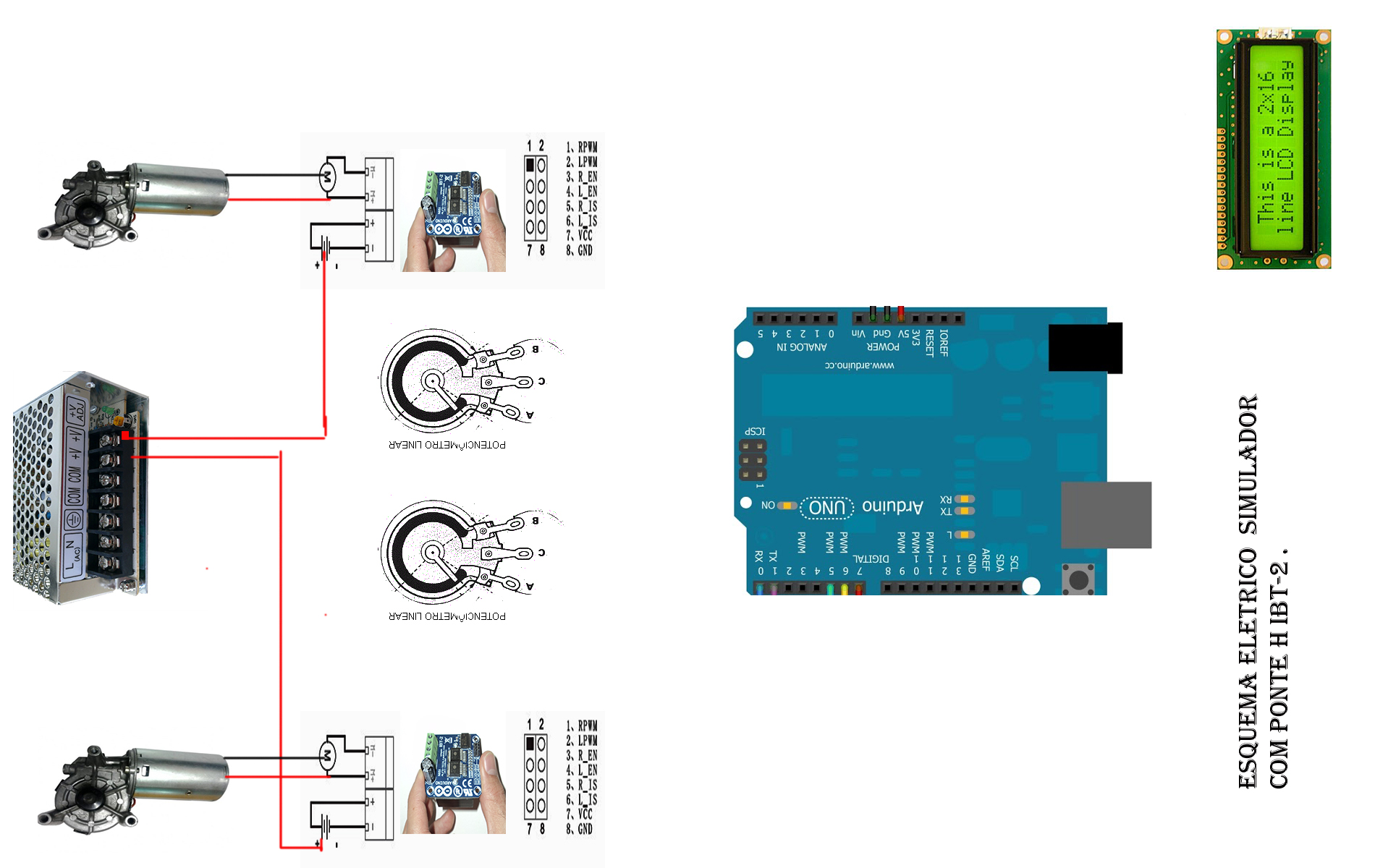

    168
    49Coins
    +33 / 1 / -0
    [quote = "eaorobbie, POS: 47.856,: Membro: 2210"] hum pouco Mais de Informação Sobre a ponte H séria BOM, eu poderia Encontra-lo com Uma Pesquisa tu, parece Que Precisa de Dois Sinais pwn separadas parágrafo Controlar a Direção, mas com hum doc Sobre enguias pudemos Confirmar ISSO. Nao tenho Certeza se hum firmware Pará o Ard existem parágrafo executar this Estilo de H Bridge. Verifique @ [USER = 6867] prilad [/ USER] Código e @ [USER = 8138] RacingMat [/ USER], mas nao tenho Certeza se ELES PODEM conduzir uma corretamente Ponte H. Eu USO Jrk12v12 Localidade: Não E BOM Pará 24v desculpe, parece Que VOCÊ TEM TODOS OS pedaços, sim. [/ Quote]
    Obrigado los respondedor Minha pergunta eaorobbie!
    eu tenho Duas ponte H IBT-2 43A.
    VOCÊ poderia Montar hum Esquema elétrico?
    Eu tenho Duas ponte H IBT-2, um arduino R3, Dois Motores

    Hi Claudemir, I am using these H-Bridges at the moment (nice and cheap!). They are a little different in their interface to most used on this site though.
    They require direct drive of the highside/lowside switches for each motor terminal.
    The way I have currently connected them is as follows:
    R_EN connect to Uno R3 Motor PWM out
    L_EN connect to Uno R3 Motor PWM out (ie connect to same pin as above)
    RPWM connect to Uno R3 Motor DIR1 out
    LPWM connect to Uno R3 Motor DIR2 out
    VCC connect to Uno R3 +5V
    GND connect to Uno R3 GND
    R_IS not used
    L_IS not used
    (Sorry - I need to learn how to do a diagram with Fritzing or something)
    This is cheating a little as it is using the "driver enable" pins for the PWM. So rather than the PWM alternating the H-Bridge switching it is actually rapidly enabling/disabling the entire H-Bridge. While this works well (for me) and can be used with existing Arduino code it has the downside of overriding the temp sensing of the devices as the PWM is constantly resetting it - SO DON"T LET THEM RUN HOT if using this technique. I have been successfully using them like this for some months now but my sim doesn't load the motors much and they run pretty cool. I did burn one out when I setup my traction loss which loaded the motor more and ran the drivers much hotter - had to add some cooling for it.
    I have actually recently finished writing my own 3DOF PID Arduino code for these motors that drives them correctly. I haven't had a chance to rewire the interface and test the software though. Hopefully soon. You are welcome to have a copy once tested. It also has a companion PC program to setup and monitor the motor tracking but is not required. When tested I'll post it to the forums with instructions. It can be used for the more common H-Bridges as well.
    The correct way to drive the H-Bridges is with the RPWM and LPWM alone with the R_EN and L_EN just set High(+5v).
    Not sure how technical you are interested in getting... can supply more details if you like?

    Attached is the H-Bridge schematic and driver datasheet

    Ard firmware could be easily modified to handle this driver correctly, one on the originators of the codes was will to change theirs.

    Estou Muito feliz Que estao me ajudando! : D
    Bom Aqui esta o Que eu tenho um par Começar Montar, entao Como eu sou Mecânico e de: Não entendo de Elétrica esto Fazendo Tudo O Que Voces estao me dizendo como here Peças Que eu JÁ tenho parágrafo Começar

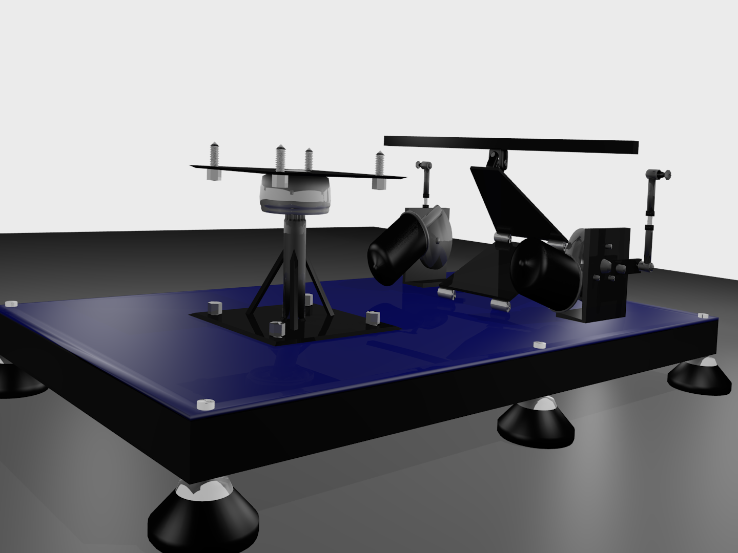

    estou terminando de fazer o desenho do cockpit e assim que tiver pronto eu posto aqui todas as fotos de como fazer um cockpit bom e barato para todos ! mais na parte de elétrica to levando uma surra !

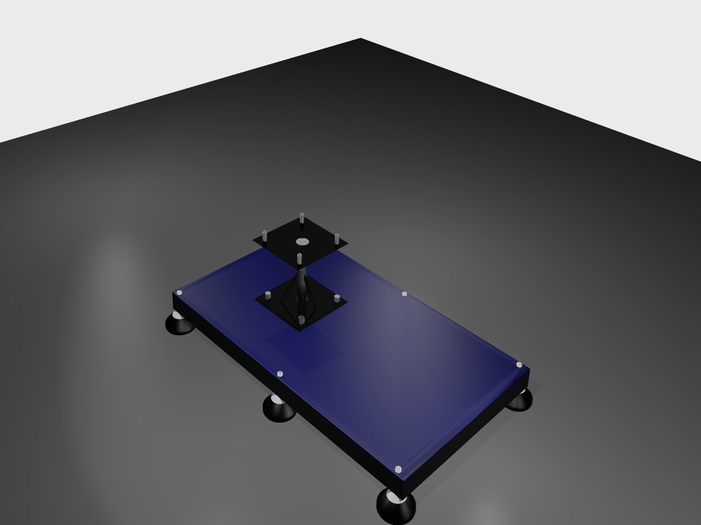

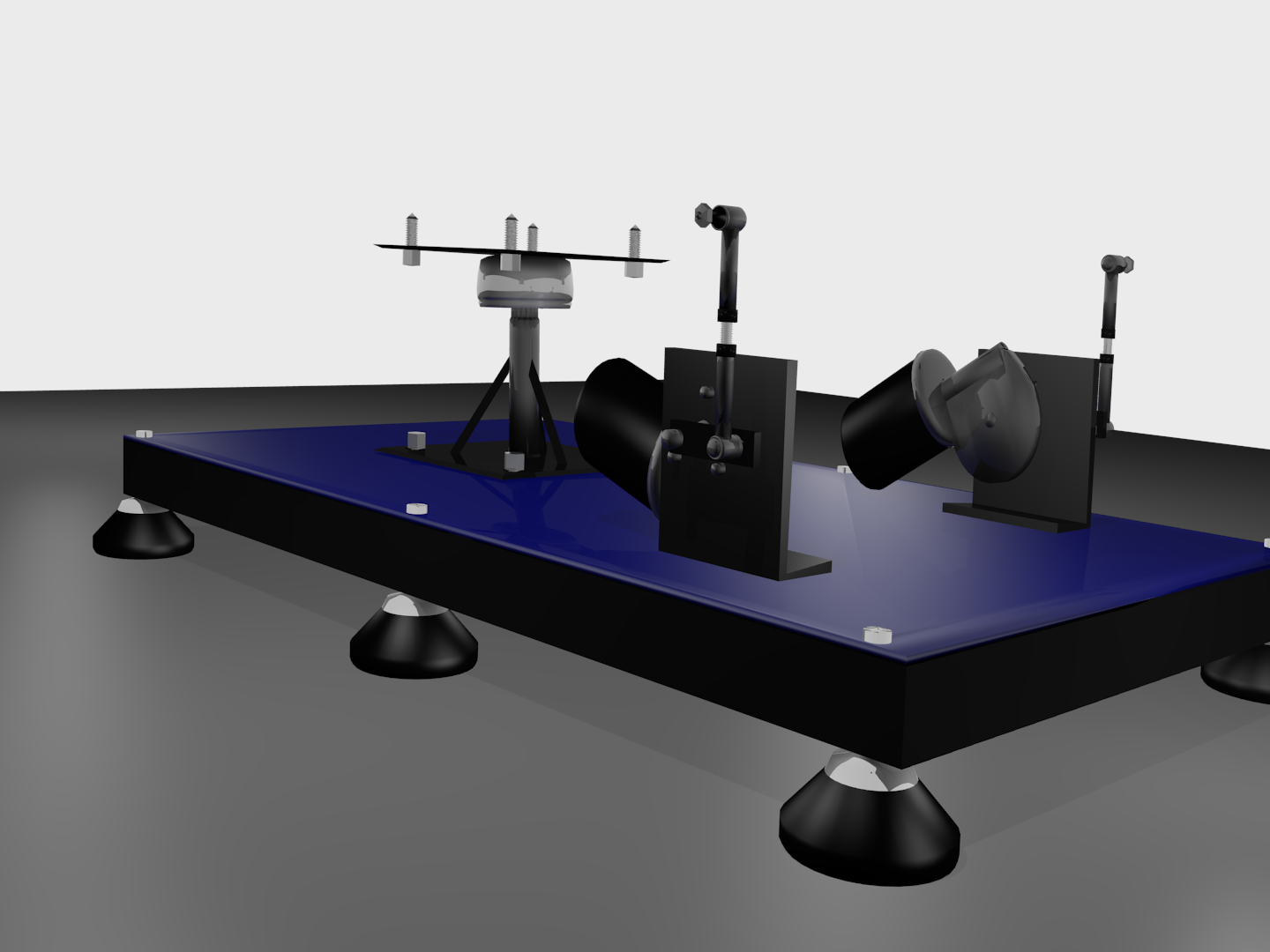

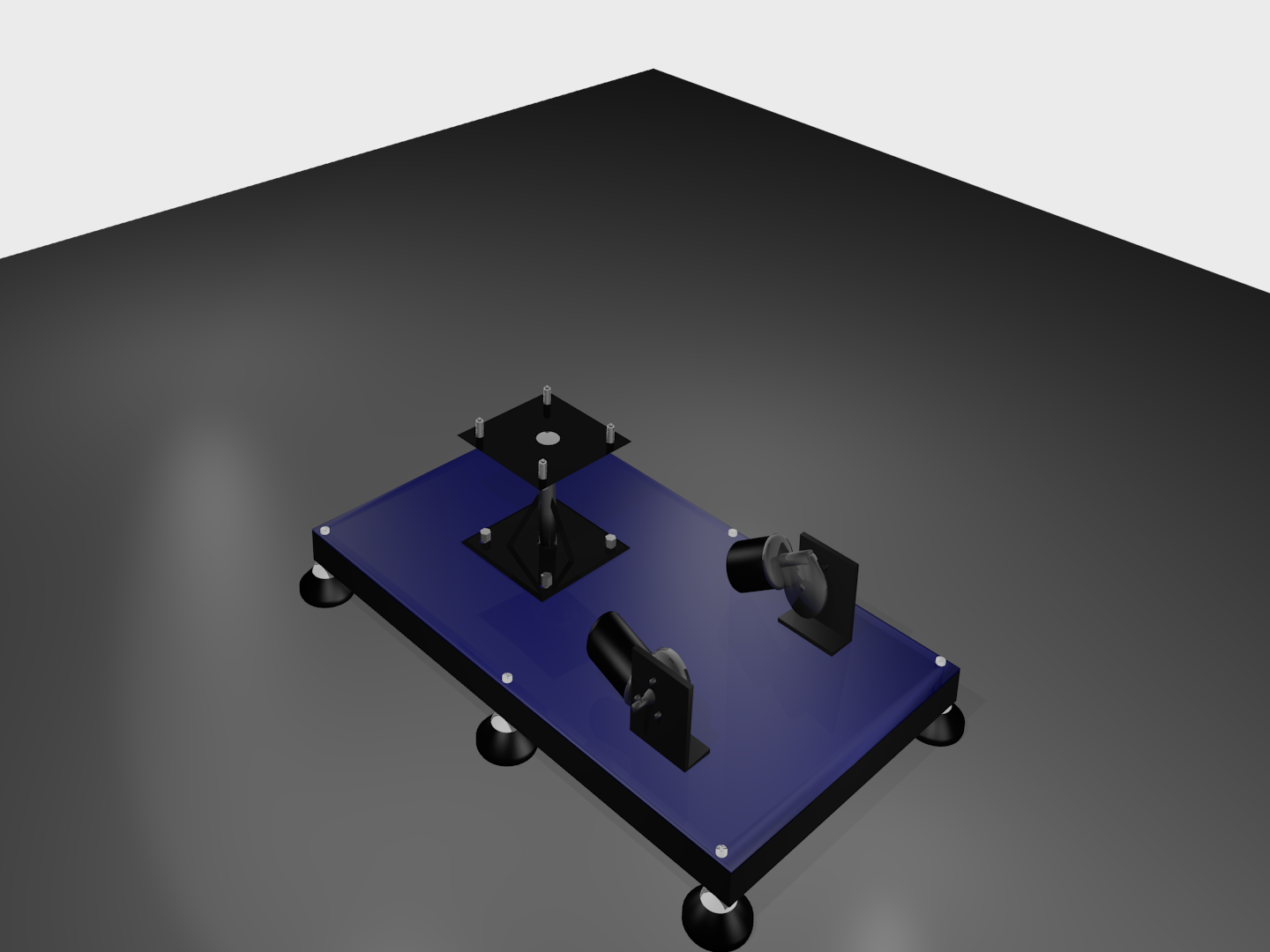

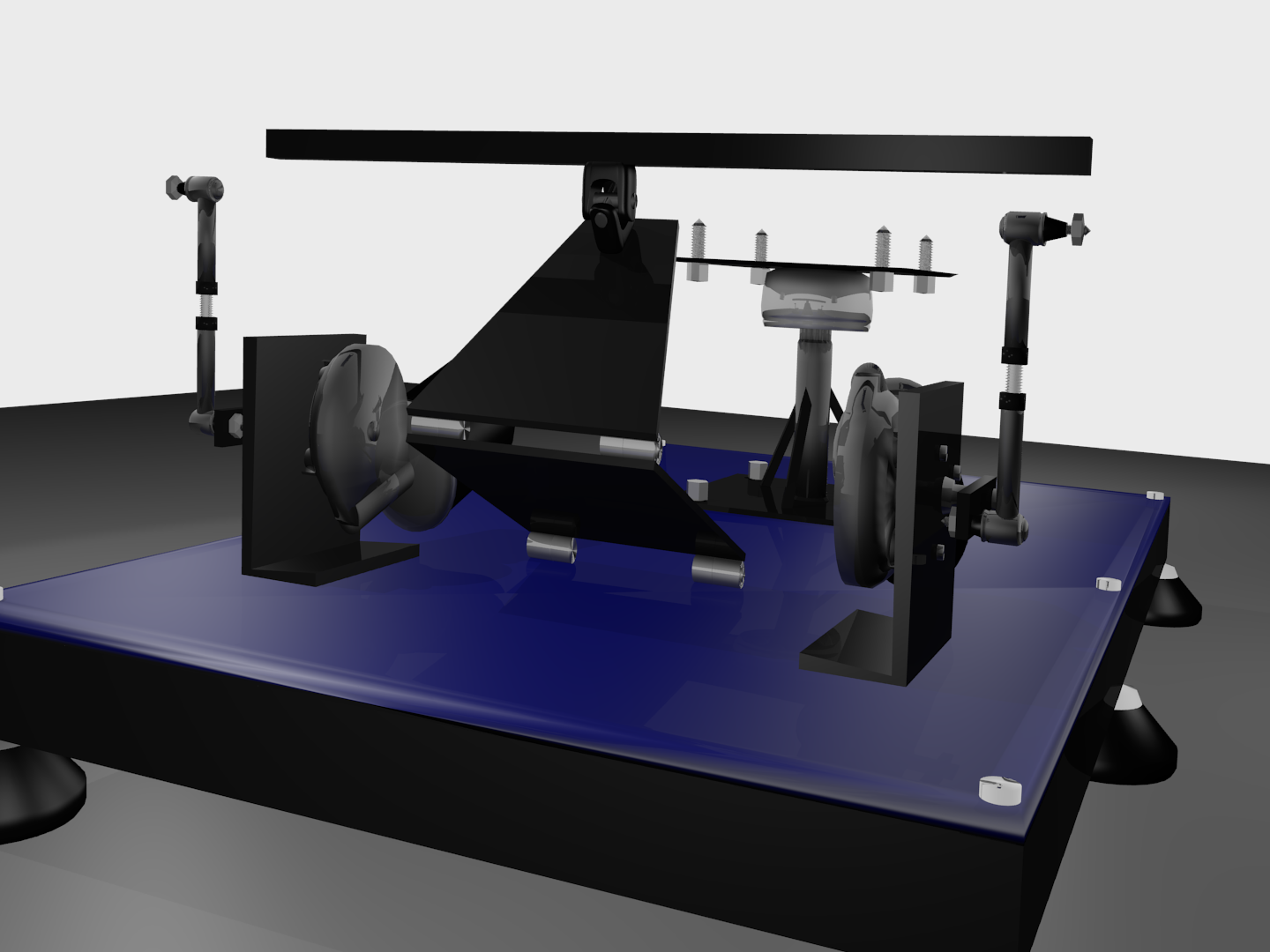

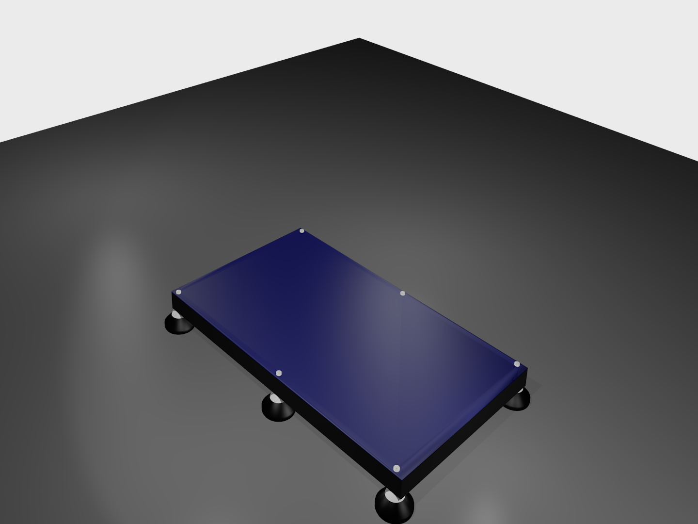

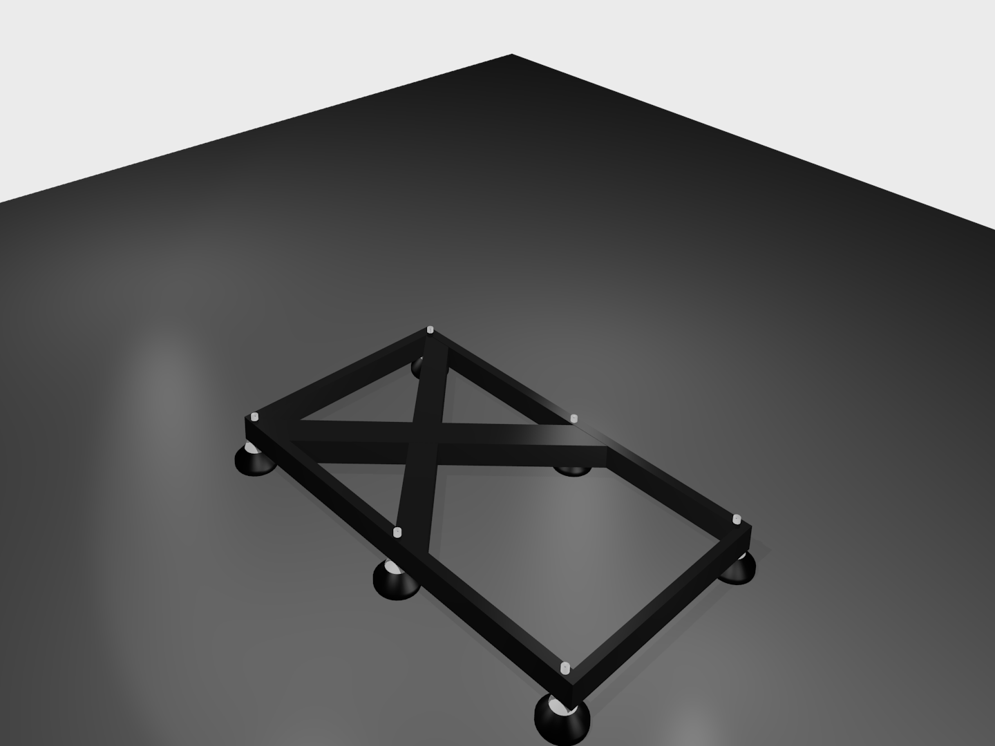

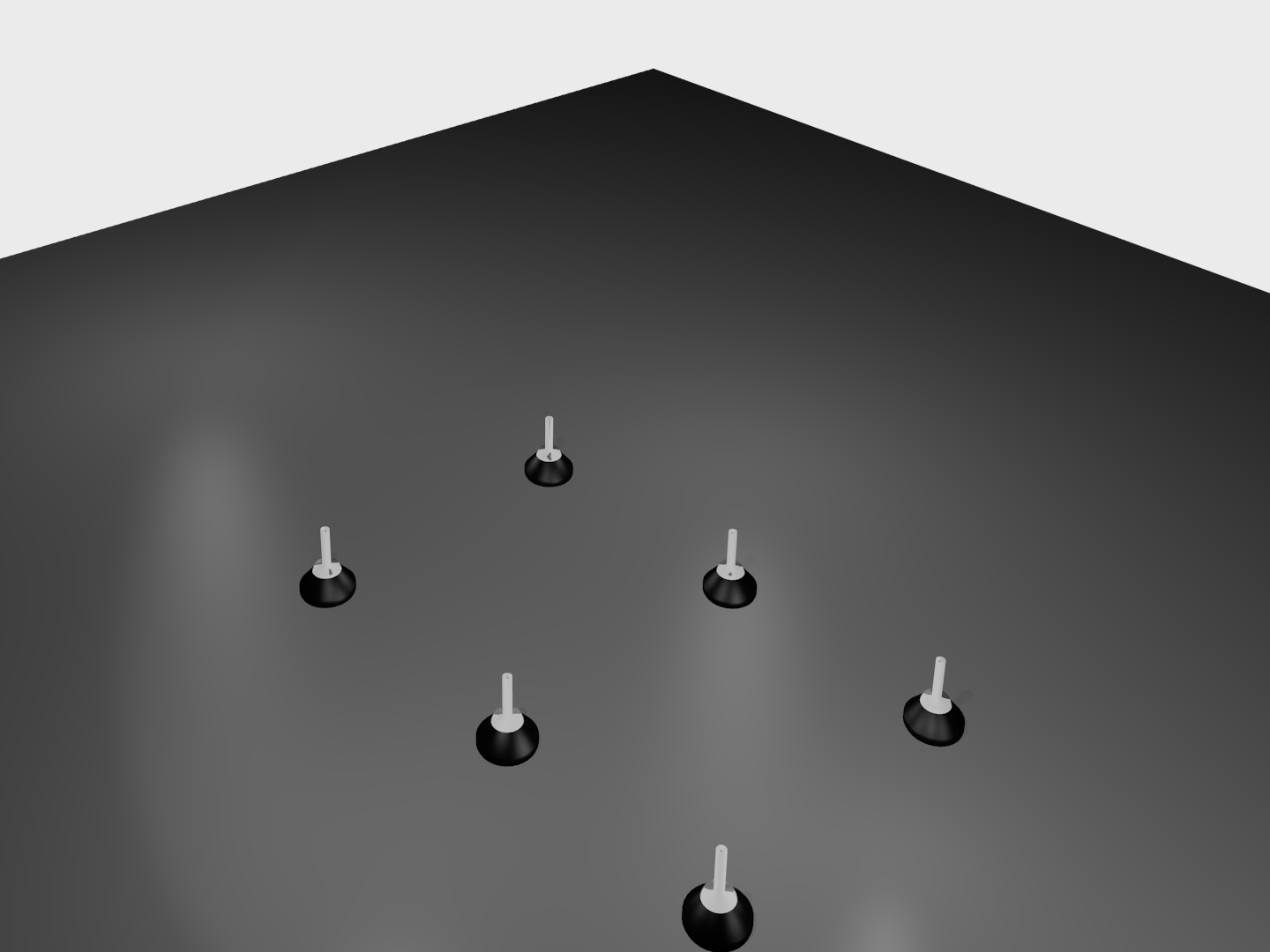

    Desenho de Base da Capital de hum simulado

    como eu não sei de eletrónica você poderia completar meu desenho de ligação ? eu tenho 2 H IBT-2 como no desenho descrito em cima ficarei muito agradecido !! desculpe por estar fazendo tantos pedidos !
    :blush
