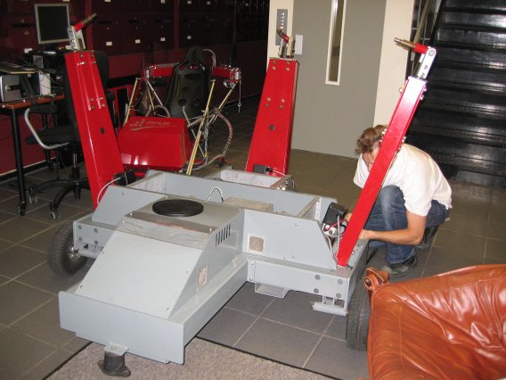

    I do own the 301's.
    As for technical specifications, I don't have anything else than what is listed on the fd's webpages...
    Here's a couple of pics:

    @oleroc: I have to show these pics to my wife - THAT's my imagination of a perfect living room :yippiee: !!!

    Schon ein wenig älter der Thread, dennoch klinke ich mich mal kurz ein...
    Also zur Technik...Ich kenne sie und habe sie schon komplett zerlegt gehabt.
    Als Motoren wirst du keine normalen Motoren vom Schrottplatz verwenden können.
    Verbaut sind industrielle Schnelle Schrittmotoren mit 150.000 Steps.
    Gesteuert werden diese durch Controller, je Motoren 1 Controller ...Preis ca. 900 Dollar / Controller
    Übersetzung durch Zahnriemen vom Motor ( kleines Rad auf grosses Rad) Hubgestänge.
    Das Hubgestänge besteht aus der Hubstange, die oberhalb zu sehen ist , in der innerhalb eine Umlaufkugelmechanik mit der Spindelstange läuft.
    Bei den Motoren kann ich leider keinen Preis nennen. die Controller selber werden dann von einem Programiertem Controller gesteuert, der über NetzwerkProtokoll (IP) angesprochen wird.
    Dazu brauchst du denn eine Controller Software, die entweder auf einem seperaten PC läuft oder bei modifizierter Einstellung im Hintergrund des Games auf dem Gamerechner läuft.
    Es ist also alles nicht so einfach wie das ganze aussieht...
