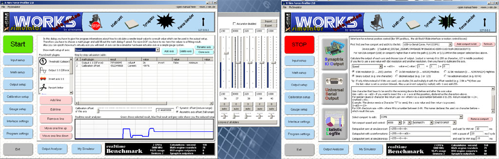

    J'ai enfin reçu mon matériel ....
    J'ai reussi a connecter Force -Sender mais je n'arrive pas à comprendre les paramètre de Profiler.
    Pourriez-vous m'aider pour ces paramètres?
    Grand merci. ;D
    P.S.: Profiler détecte bien un cable RS232->USB.

    Salut Francoise
    S'il te plait place tes images sur le Serveur de la x-sim forum pour que ca va les voir plus grande pour tous l'monde...
    Dit moi quelle jeux tu veux util avec tes instruments - je vais te faire une profil pour que c'est plus facile de comprendre les parametres.
    et quelle controller tu as maitenand? C'est le pololu interface?
    Salutations

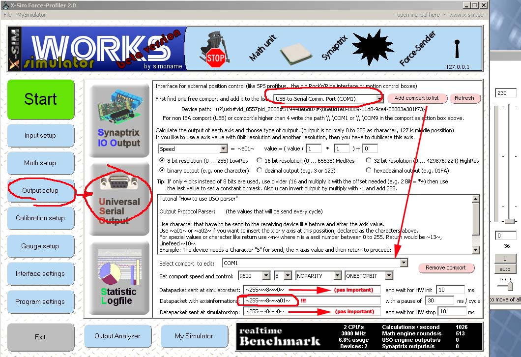

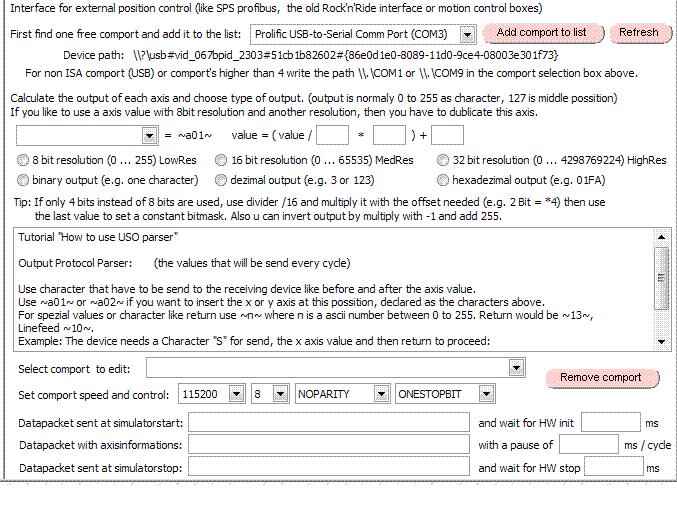

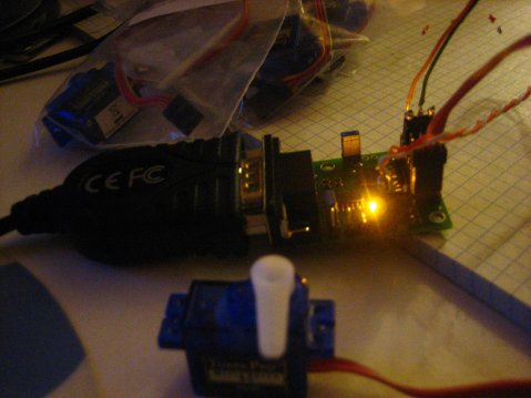

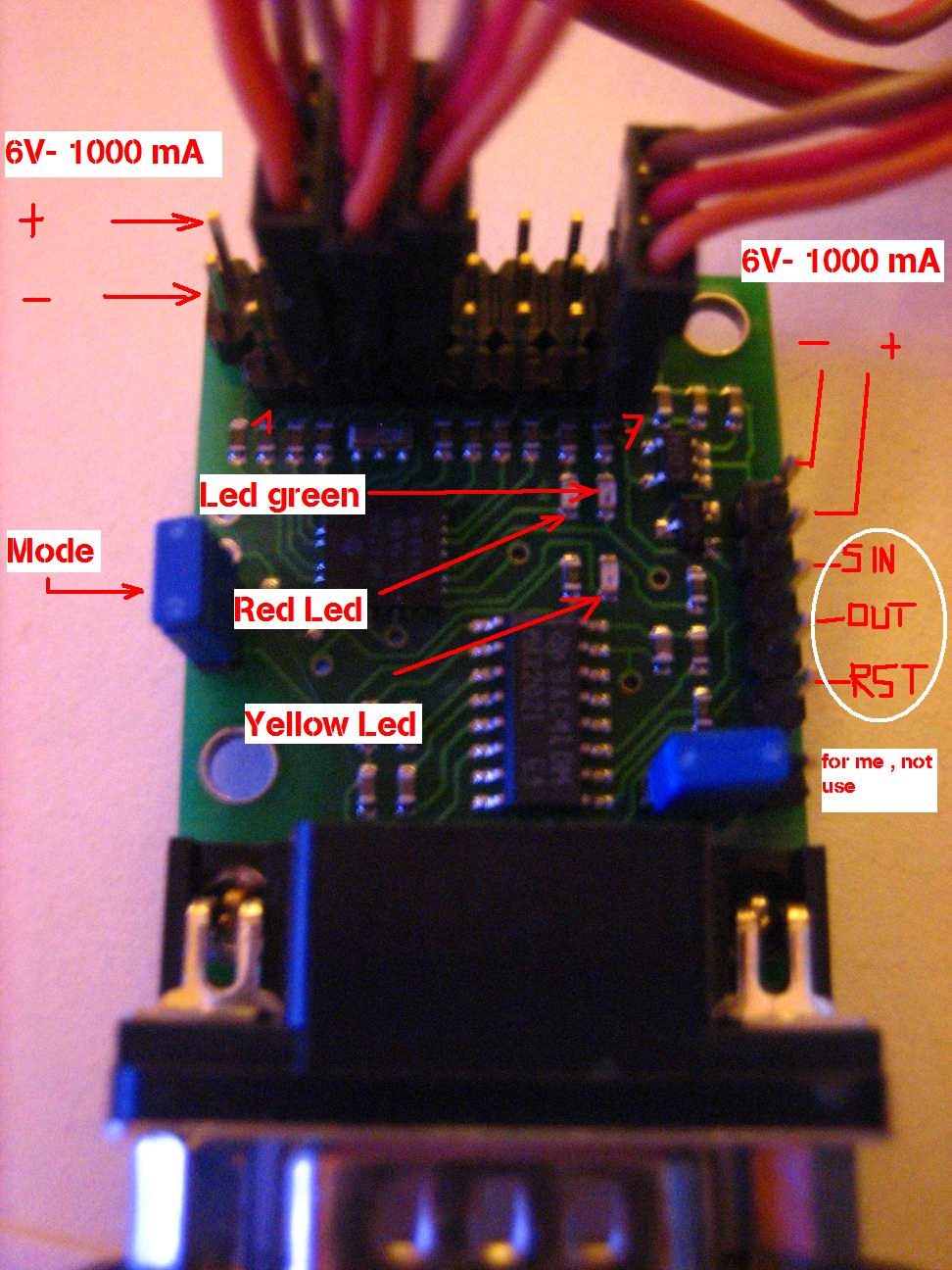

    Si tu util une adapteur USB, fait l attention avec le Comport speed - chez le mien je fait 4800, pas plus mais ca suffit bien...
    Prend le rn2 file attached pour un test. Tu va prendre le TestPlugin dans le Force Sender et la, la Nummero 36.
    Par voix tu va enlever le VCC apres le startup (ou le Start) de la Profiler. Cest un problem que je cherche de fixer...
    Je veux faire une Video Tutorial pour le Controller les prochain jour's...
    Salutations
    Martin
    EDIT: S'il ca function pas, s'il te plait fait une photo q'on voit tous tes connections (et d'ou ils vient)

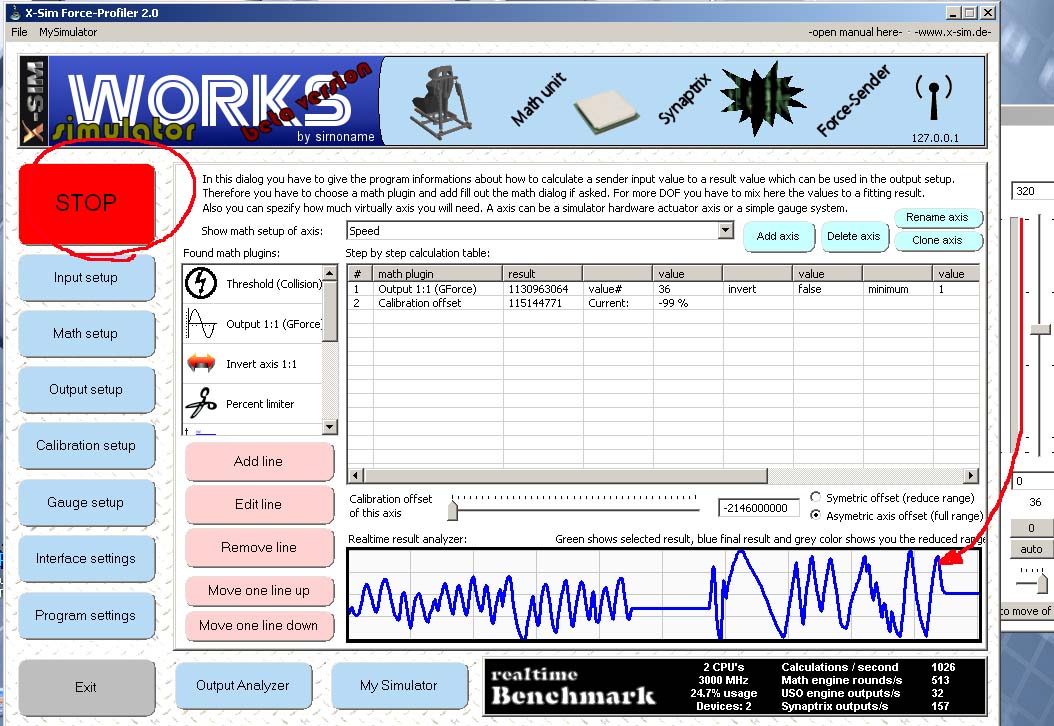

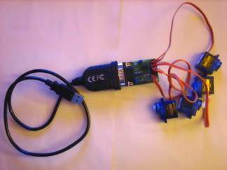

    Bonjour,
    Merci pour ces info !!
    Sender et Profile fonctionne tres bien MAIS dès que je Start, la led jaune s'éteint et le module ne réagit pas.
    J'ai retiré le vcc apres le Start mais rien ... Pourtant quand le Profiler démarer les led jaune + rouge clignote et les servos bougent , mais apres plus rien ... module2.jpg
    Dans le TestTablet j'ai lancé le Start all silders auto move et j'ai branché le servo sur tout les 7 sorties pas de réaction... On dirait que quand on Start , ca coupe le module de commande... bizard !
    J'ai même augmenté l'alimentation au vcc à 12V-1000mA penssant que le module n'avait pas assé mais toujours rien...
    D'avance merci et

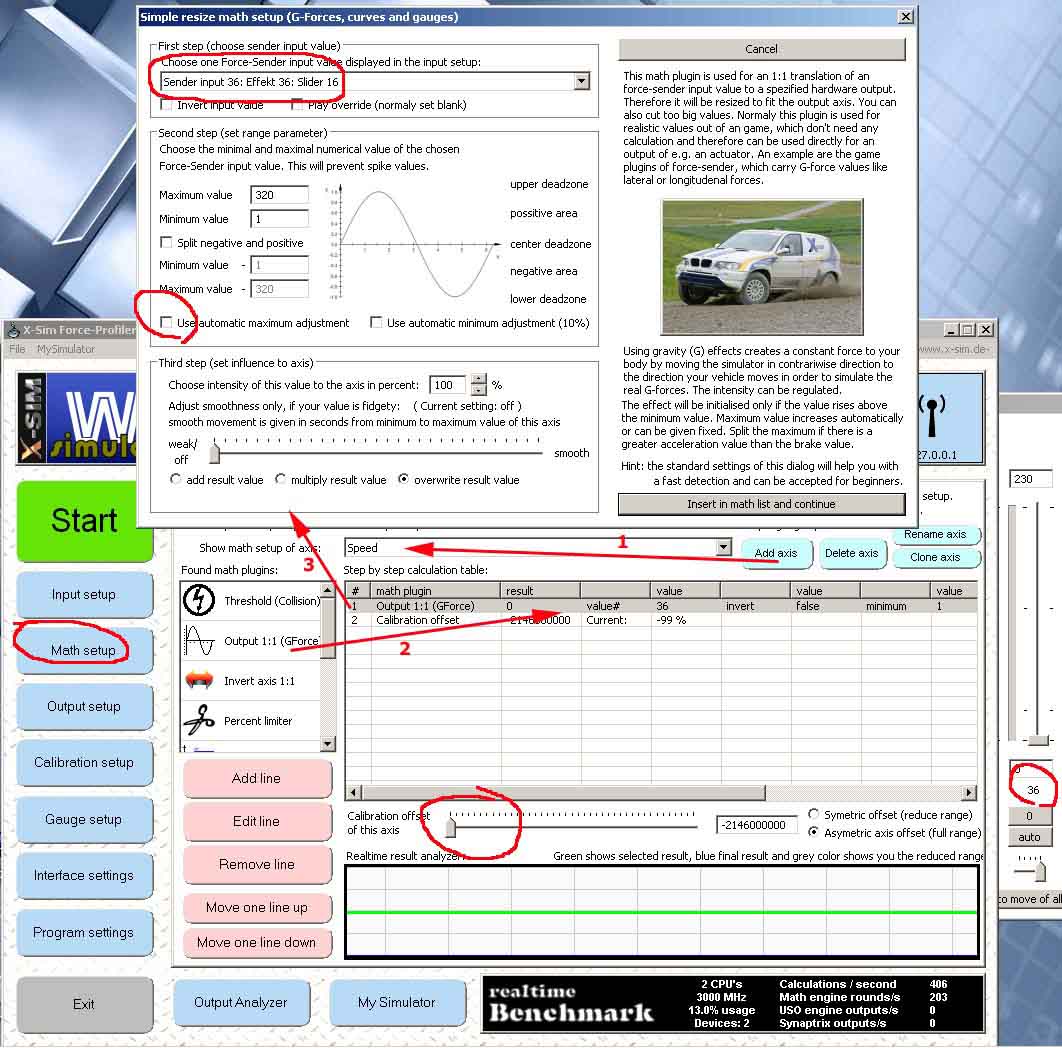

    Salut Francois
    Je pense que tu n'a pas tous fait dans le Profiler. J'ai fait quelques images, j'espair tu les comprend ;D Chez moi la led jaune est allumez j'usqua le Profiler es en Start...

    Salut francois
    Aussi une bonne nouveau annee a toi, et q'on va trouver le faute vite :D

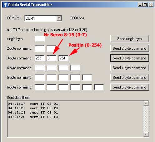

    Alors dans le video je voit pas un faute dans le Profiler. La chose special c'est ca que la LED jaune vien et pas qqchose d'autre. Si tous function bien, la LED verte viens d'alumee a la butoon Start.
    J'ai deux choses pour tester: s'il te plait fait une VCC pour les servos avec 4x 1,5 Batterys. Dans le forum de robonet ils sont ecrivez qu'ils ont par voix des problems avec le VCC modul et servo le meme...
    et la deuxieme fait un test avec le Pololu Serial Transmitter si ca function avec se petit programm...
    Je pense pas que c'est un grande problem, en voit pas une petite chause :?
    Salutations
    Martin
  16. Adonff
    Adonff New Member
    Nov 2, 2008
    12
    Belgium
    5Coins
    Bonjour,
    Pour l'alimentation VCC et servo j'ai trouvé un autre transformateur (6V- 300mA)
    Avec le Pololu Serial Transmitter ca bouge...mais l'adresse du servo ne correspond à rien... c'est toujours le dernier servo qui est commandé ?!
    La LED verte flash lorsque l'info est envoyé (lorsque je clic sur la souris!!) mais s'arrête une fois l'info envoyée.
    Avec le Profiler la LED s'allume et le servo bouge UNIQUEMENT lorque je fais un strart puis stop (envoye de l'info lors du stop...) . Avec des valeurs différentes dans le 'TestTablet' et en faissant start - stop le servo bouge ...
    Quel version de Profiler as-tu? car j'ai remarqué sur tes images (ou video) des petite différences. Tu as par exemple un 'bouton' Statistic que je n'ai pas... c'est peut être aussi une autre version du SENDER....
    Comme tu vois je cherchers mais ....
    Encore merci pour ton aide et ta patience !!!! :yes:

    Je n'ai pas expérience avec ce controlleur, mais peut-être t'as mis la valeur du artificial break trop vite. Tente une valeur plus lentement peut-être.
