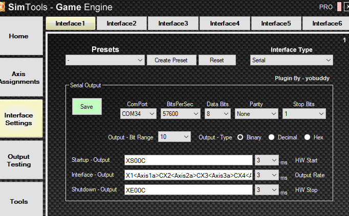

    bonjour les amies mon simulateur marche bien les branchement sont bon car il marche 1fois sur /8 obliger de redemarrer le logiciel au moin 6/8 fois car lorsque je vais sur tur on uniquement pour faire un teste les barres roll...ect... ne marche pas alors je change de port a chaque fois dans interface setting puis par magie sa fonctionne , mon materiel n as aucun probleme le logiciel beug jai l impression , car meme lorsque je reussit sur turn on a bouger les barres Roll ...ect.. je le m es de suite en mode off et refait turn on et sa ne marche plus trop trop bizard pouvez vous m aider cher communuté car je deviens fou , jai l impression et je me dit que pour faire une partie je dosi faire ces manip pendans 20min a tous casser pour pouvoir jouer merci a vous coordialement

    With respect to your problem please post pictures of all of your SimTools settings and some information about your simulator, plus what code/hardware is being used to drive it.

    bonjour voici les reglage effectuer je ne comprend pas pourquoi dans test sa marche une fois sur deux

    thank you for your help sir, but you did not understand what I mean. I tell you that when I press turn on in output testing the axes answer without problem, but when I leave the game and I come back on the game nothing responds even on output testing then turn on it does not work, its running once on 4, I think there is a problem with simtools

    If Output Testing does not behave correctly I would suggest it is a problem with the code you are running.
    I think you are using Sabertooth so would advise using the modified SMC3 code by @BlazinH, as there is a handy companion app to make set up really easy: https://www.xsimulator.net/community/faq/arduino-codes-for-sabertooth-2x25-2x32-etc.137/

    Yes the Interface Settings in SimTools will be different, if that is what you mean. I am not sure how many Sabertooths or axis you are using but the Interface Settings will be like this, which is covered in the link above:
    [A<Axis1a>][B<Axis2a>][C<Axis3a>]
    Set for 10bit binary output
    Baud rate 500000 , N , 8 , 1 (10ms delay)

    I tried to have a look at his problem, but something is wrong with Simtools and I have no idea why :
    - He can start output testing and do some tests
    - When he stops testing, output testing is not responding (no movement). He needs to restart many times Simtools to get back motion... It works on another computer without issue.

    Sounds like something is conflicting or a issue with windows, as it is an issue with the specific computer.
    Belarc Advisor can do a detailed system report, but license codes should be removed from to report or obscured before sharing: http://www.belarc.com/en/products_belarc_advisor

    After reinstallation of the system, it seems working fine...
