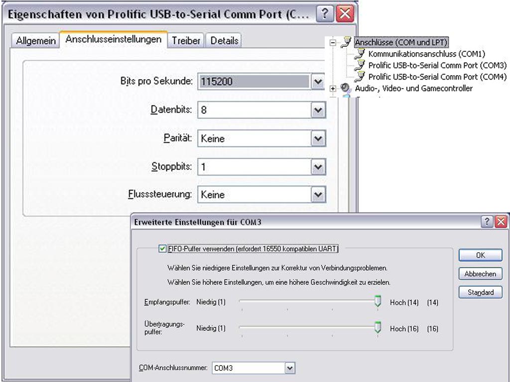

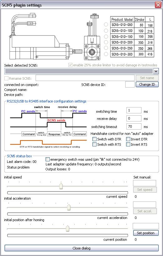

    Deshalb mein Frage: Die SCN5 (non frexed) werden nicht im Profiler über das Plugin erkannt. Was muss ich noch wie und wo einstellen?
    System aktuellste Version 2.1.03 auf XP SP3 noch lokal installiert.
    Verkabelung kann aussgeschlossen werden, hat beim Vorbesitzer so funktioniert.
    Über USO versucht die Ports hinzufügen (tauchen als USB-Devices mit COM3 und COM4 oben und dann auch eingetragen unten in der Liste auf)

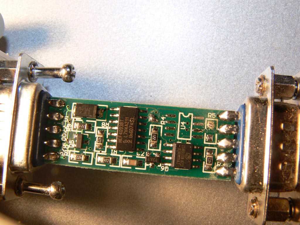

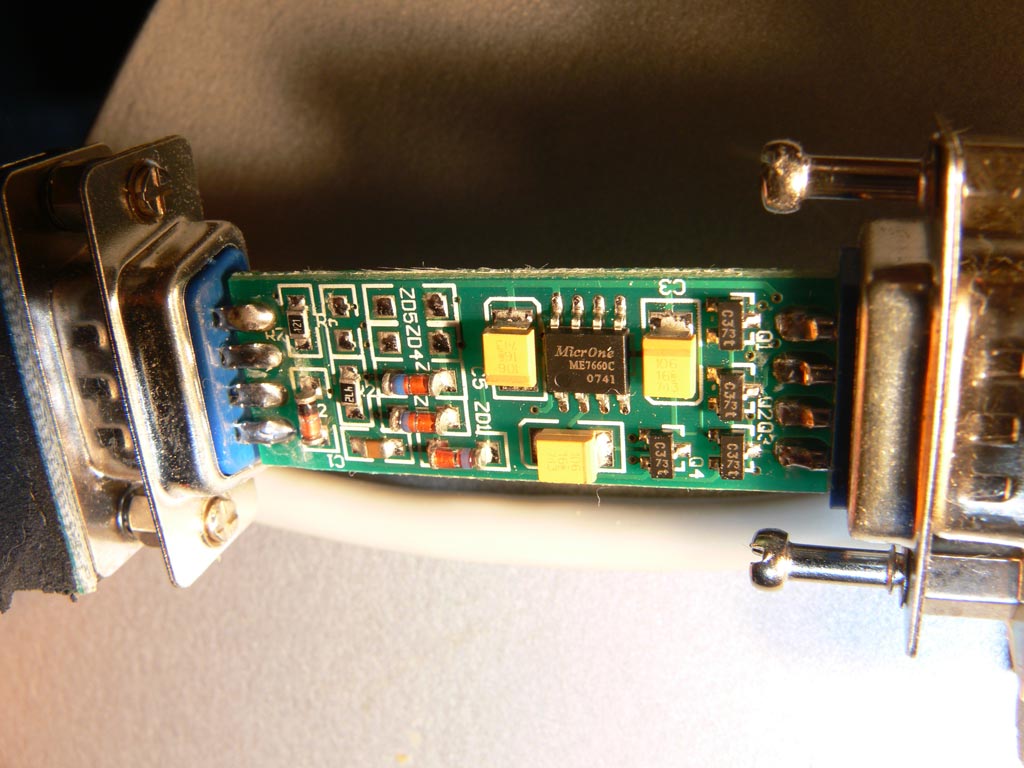

    Meine Hardware: SCN5 jeweils über Hightek HC-05 (Serial-Konverter) an Equip - Serieller Adapter - USB (133315)
    Im Gerätemanager habe ich schon sowohl Fifo ausgeschaltet als auch Sende- und Empfangstimingsrunter gedreht (einzeln und beide, Fifo ausgeschaltet).

    Zu dem Adapter habe ich nur Links in asiatischen Schriftarten gefunden....Foto hole ich natürlich nach...gerne!
    Die erweiterten Einstellungen des USB-Wandlers beschränken sich auf 2 Regler des Fifos mit Empfang und Senden von 1-16 + Aktivieren/Deaktivieren. Diese Kombis
    sind alle verprobt. Empfang tief, Senden hoch, beides tief, beides hoch!

    Ich hoffe, dass wir mit den Fotos weiterkommen.

    Debugmode läuft an beiden (COM3 und COM4) nur auf noresponse from SCN5

    Nein gibt keinen Grund für die Einstellungen. Habe einfach mit unterschiedlichen rumprobiert.
    So die Aktuatoren sind nun erkannt, es lag an einem falschen (veralterten) prolific-Treiber. Danke hier noch für den Hinweis von Nima...manchmal wirkt ein kurzes Telefonat Wunder. :cheers:
