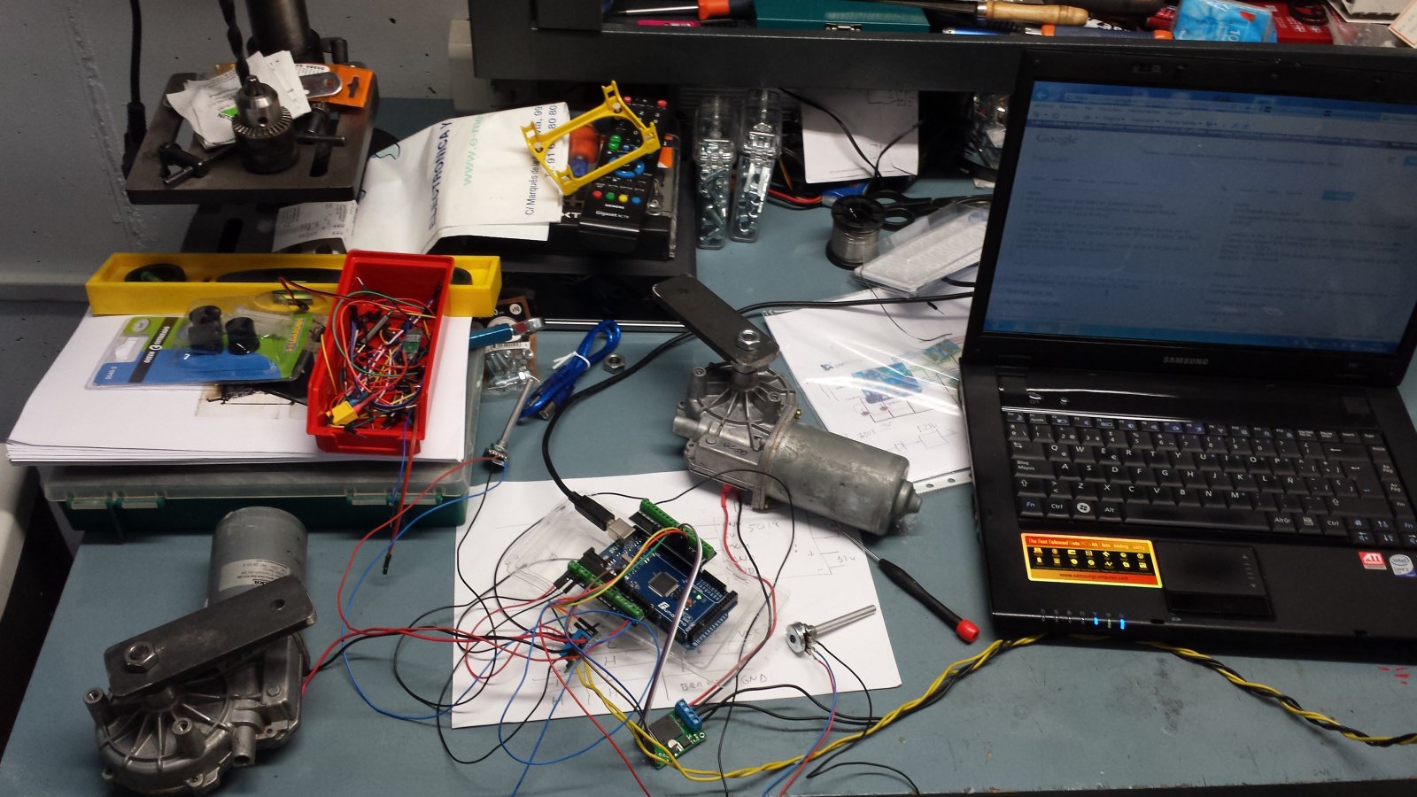

    Buenos días a todos.
    Os presento mi proyecto y la lista de componentes que actualmente tengo.
    Software:
    Xsimulator – SimTools (la ultima version disponible en la Web) - http://www.xsimulator.net/community/marketplace/motion-simulation-software-simtools.63/
    Codigo Arduino - https://github.com/daankortenbach/a...ols/blob/master/arduino_2dof_for_simtools.ino
    Hardware:
    Arduino Mega - http://arduino.cc/en/Main/ArduinoBoardMega2560
    Driver Pololu vnh5019 - http://www.pololu.com/product/1451
    Motor 12 -24v - http://www.smolka-berlin.de/onlines...cteur_24V_DC__Offre_sp%E9ciale%21%21%21_/4398
    Potenciometros de 10 K
    Antes de montar todo estoy realizando unas pruebas, el resultado no es el esperado por lo cual necesitaría contar con vuestra ayuda.
    Me imagino que lo que me está sucediendo será algo muy simple, pero no soy capaz de darme cuenta donde está el error.
    Esta todo conectado de la siguiente manera:
    PIN 7 Driver 1 Pololu - PIN INA
    PIN 4 Driver 2 Pololu - PIN INA
    PIN 8 Driver 1 Pololu - PIN INB
    PIN 9 Driver 2 Pololu - PIN INB
    PIN 5 Driver 1 Pololu - PIN PWM
    PIN 6 Driver 2 Pololu - PIN PWM
    PIN Analog 4 Potenciometro L pin central (GND y 5V en cada Extremo)
    PIN Analog 5 Potenciometro R pin central (GND y 5V en cada Extremo)
    Los potenciómetros están con GND y 5V

    PRUEBA:
    Cargo el PGM en el Arduino
    Configuro el SimTools indicando el puerto del Arduino como indica la guía.
    - Interfaz setting SER
    - Puerto (el del arduino)
    - Startup Output:
    - Interfaz Output: <Axis1><Axis2><Axis3><Axis4><Axis5><Axis6>
    - Shutdown Output:
    Voy a Output Testin y arranco la interfaz, el Arduino empieza a recibir datos (la luz enciende)
    Y la mover las barritas del AXIS los motores no se mueven,
    Si giro los potenciómetros para un lado el motor empieza a girar constantemente para un lado, si lo giro para el otro el motor gira en sentido contrario, si lo dejo en el centro se queda quieto.
    Porque puede ser que los motores no se mueven con el SimTools?

    Hi!
    CS pins and EN pins are not used: I will remove it from the code! :) for more simplicity
    Please follow the steps of the tutorial http://www.xsimulator.net/community...dof-and-1-pwmpin-1-dirpin-hbridge-board.4614/
    and post actual pictures of your setup! ;)
    step 1 : no simtools, pot not connected to motor
    that's good! it works like this without any Simtools connection.
    step 2 : no simtools yet, pots connected to motor
    send instructions to arduino via serial monitor
    step 3 : with simtools
    For interfacing with Simtools, please use the presets I shared http://www.xsimulator.net/community/threads/2dof-arduino-simulator-with-rear-wipers.4896/

    hello
    first thank your advice.
    I managed to move the engines from the "SimTools / Ouput testing".
    Configure the "Live For Speed" by applying the patch in the Game Manager and setting him on "Profile Editor" on Main Level% to 100%.
    When I run the LFS the arduino starts receiving data but the motors do not move.
    Any advice?
    When I leave the arduino LFS does not receive data from the Game Manager to see the interface as
    thank you very much
    I leave a picture of the evidence!

    Ok so the Output testing is working and you have setup the interfaces correctly, then in the GameEngine - Tuning centre you should see values in the green area. If they are not moving your sim then either the Min Max (red area) are too high for your sim and need to be adjusted closer to zero.
    Try this if data is present in the Green Area. If no data is present in the Green Area then the game was not patched correctly with the Game Manager.

    1. open Game Engime
    2. Output Testing
    3. Turn On
    4. Move Roll bar and Pitch
    my motor move OK
    Test Simulator
    1. Start Game Manager.
    2. Pacth LFS (bar Green indicate Connected)
    3. Start Game (my Arduino RX data)
    ..... no move motor ;(
    TAnks

    336Coins
    ahhhhhhhhhhh and
    potentiometer are not connected to the motor shaft.
    It is necessary for the test?
    as I set the maximum and minimum limits?

    Yes, to test properly the Pot needs to be connected to the motor shaft, the pot represents the position of the lever to the Ard so that in the code it can decide how to act.

    step 1: Yes, it's better to start the tests unconnected to check the wiring... if the pot is wiring in the wrong way, you will blow your pots!
    it requires to think twice with the pot in front of the motor and manual turning) :confused:
    step 2: Once that checked, yes connect the pot onto the motors! sit down and watch the motors moving along the Arduino Serial commands you type! :popcorn
    step 3: follow the advices of @eaorobbie to tune your Simtools
    Does your TX/RX led flash on arduino board when games is running or not?

    Hi RacingMat,
    Only led flash arduino only RX, no led flash TX.
