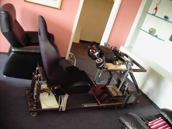

    Hallo.
    ich habe endlich mal ein paar Bilder von meinem Sim gemacht.
    Nima
  2. RaceRay
    Nov 8, 2006
    4,657
    Hamburg, Germany
    23,875Coins
    +2,037 / 13 / -0
    Hi Nils,
    super, endlich hast Du es mal mit den Bildern geschafft. :hi:
    Ich bin etwas baff - ehrlich gesagt - , wusste bisher nicht, dass Du die SCN so tief angesetzt hast. Quälen die sich so angeordnet nicht zu sehr, um den A*** aus dem Sitz zu bewegen? Je länger ich mir Deine Bilder ansehe, desto mehr wundere ich mich, dass die Teile das überhaupt schaffen ;)

    Hallo,
    das ist eben der unterschied zwischen Theorie und Praxis.
    Genau wie mit der Hummel,die kann Theoretisch auch nicht fliegen
    und schafft es trodstem.
    Genauso ist es mit meinem Sim.Er Läuft sehr gut. :) :) :)
    Trotz 110 Kg Fahrergewicht.
    Wenn der Sim im Video nicht so heftig ruckt wie bei anderen dann
    liegt das wohl daran das mein Profil genau das macht was das Auto
    gerade macht.Das heißt z.b.das eine Bodenwelle meistens auch eine Welle
    ist und kein Stoß.
    Gruß
    Niels

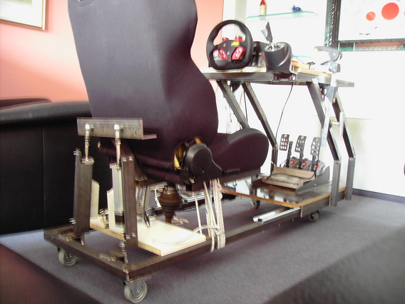

    Jetzt mal zu Deinen Rückholgummis - das Thema interessiert mich.
    Ich überlege, wie ich etwas Ähnliches realisieren kann bzw. ob ich auch so etwas realisieren sollte, denn mein Sim steigt derzeit bei Fahrern über 95kg aus - die SCN5 geben schmerzhafte Laute von sich und bleiben dann stehen... und das, obwohl die Werte für Speed und Acceleration und die Profile an sich bei weitem nicht am Limit sind bzw. die SCN5 ans Limit bringen.
    Wäre evtl. die Lösung, einen stärkeren Gummipuffer zu verbauen oder etwas an den Winkeln der Antriebe zur Sitzeinheit oder der Länge der Aktuatorenarme zu ändern ?

    Hallo,
    die Gummibänder bewirken das du wieder hochgezogen wirst wenn du zu weit
    in der Kurve liegst.Das heißt aber auch das der Motor auf dem hinweg eine höhere Kraft ausüben muß.Da ich bei mir den Abstand der Motoren auf 18 cm verkleinert habe ich jetzt viel mehr weg zur Seite,und selbst in der Kurve noch gute beschleunigung und andere effekte.Habe die Gummis noch enger gemacht.Mehr geht nicht sonst bremst er die Motoren zu stark ab.Die Gummis machen den Sim auch ruhiger.Das Problem ist ja das ab einem bestimmten Winkel das Gewicht zu
    Groß wird für die SCN5.Bei den Gummis erhöht sich mit dem Winkel auch die rückhohl
    kraft.
    Grüße Niels

    Montiere deinen Sitz aufrecht. Die Liegeposition ist ungünstig, wenn sich das Fahrergewicht erhöht.
