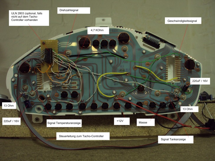

    ... die Tachos haben in den meisten fällen keine Tachowelle mehr, über den die Geschwindigkeit zum Tacho transportiert wird. Dies wird bei modernen Autos über einen Signalgeber (Hallgeber) gemacht, der meisstens am Getriebe sitzt. Dieser erzeugt je nach Geschwindigkeit eine entsprechende Frequenz. Bei meinem Tacho sind dies für max. 240 Km/h 313 Hz. Der ATMega32 auf dem TachoController generiert nun diese Frequenzen für Geschwindigkeit und Drehzahl und steuert damit das Tacho. Dazu müssen die Geschwindigkeitsdaten vom Spiel (z.B. LFS oder rFactor) via dem ForceSender (X-Sim Software) exportiert werden. Diese Daten werden dann via Netzwerk an den Steuer-PC gesendet und dieser schreibt die Daten dann via dem ForceProfiler auf die serielle Schnittstelle. Es funktioniert dann sogar der Tageskilometerzähler. Da Schnittstellengeschichten unter Windows nicht mit einer hohen Prioarität behandelt werden (verbessert mich bitte, wenn ich hier falsch liege), brauchst Du einen zweiten PC, der nur die Steuerung macht (z.B. 1GHz Pentium).
    Wenn Du dir mal einen Tank von innen anschaust, siehst du wiederum einen Geber. dieser ist einfach nur ein Poti, welcher bei entsprechenden Tankinhalt seinen Wiederstand ändert. Da dies sehr schwierig zu simulieren ist, machst Du am besten PWM. Über PWM steuerst Du die Spannung. Wenn z.B. deine Tankanzeige mit 0-3V läuft und du 5-12V anlegst, kannst Du über das Verändern des Pulspausenverhältnisses die Spannung minimieren. Du benötigst dann ggf. eine Art Tiefpass (RC-Schaltung) damit das funktioniert. Und das wars...

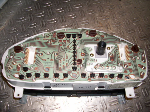

  17. Anthrax
    Anthrax New Member Gold Contributor
    Apr 4, 2009
    20
    - 60Coins
    So....
    anbei die Partlist und mal ein Foto von einem fertigen Tacho.
    MfG
    Anthrax
  18. simracer_92
    simracer_92 New Member
    Aug 30, 2009
    26
    Mainz Germany
    0Coins
    Hallo,
    ich werde diese Sachen alle besorgen.
    Ich gebe dir bescheid wenn ich alles habe.
    Hier die Bilder noch vom Tacho.
    Mfg
    Simracer92
  19. Anthrax
    Apr 4, 2009
    20
    - 60Coins
    Das Tacho hat aber eine Tachowelle. Die kannst Du nicht elektronisch ansteuern. Hier geht dann nur Drehzahl, Tank und Temperatur.
    Dehalb ist ein Vorab-Bild mit einer Rückansicht des Tachos immer besser.
    MfG
    Anthrax
