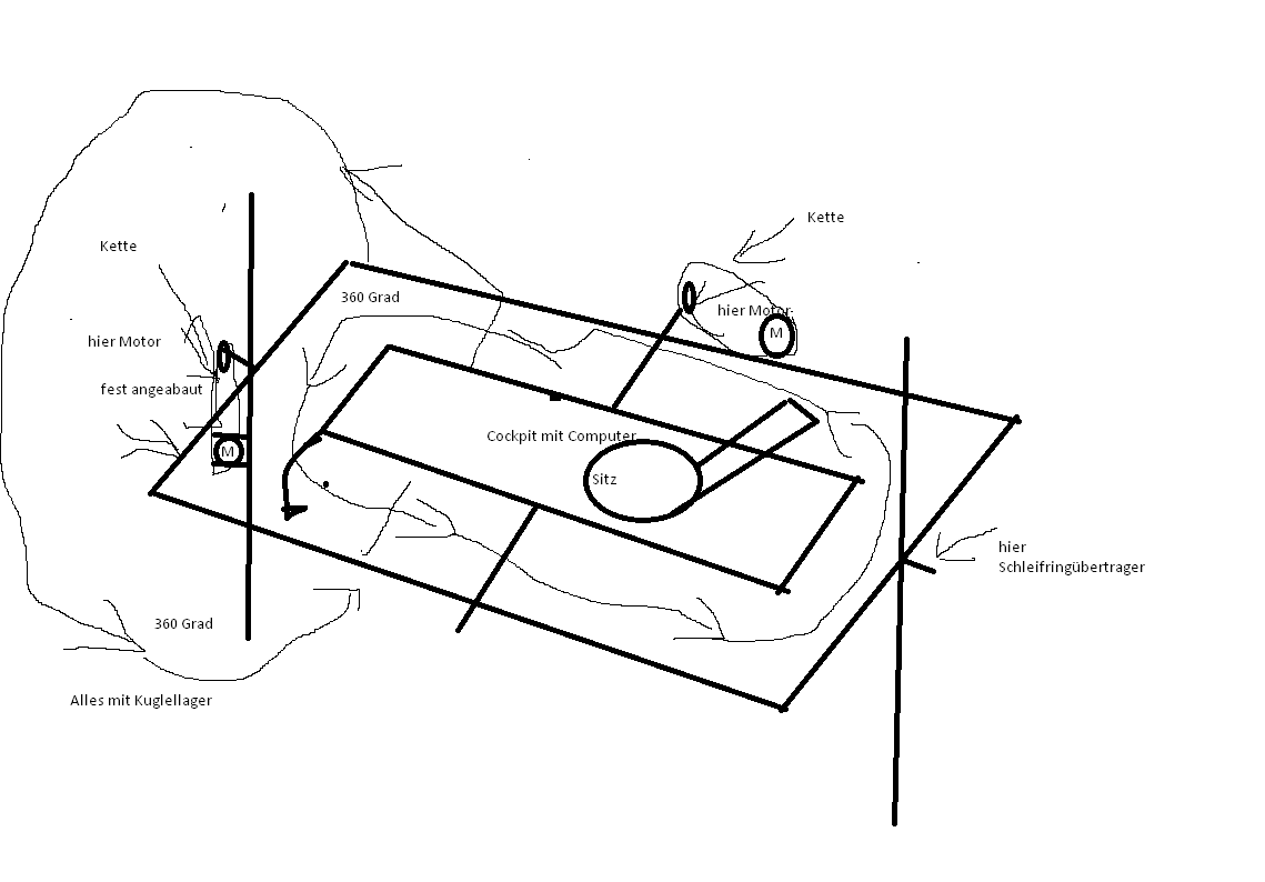

    Hallo erstmal alle zusammen
    Lese schon ein halbes Jahr in dem Forum und möchte jetzt selber ein Projekt starten.
    Dazu hätte ich ein paar Fragen.
    Es soll ein Flugsimulator werden mit 360 Grad Drehungen ähnlich dem Sega R 360.
    Als Basis das System des Joyriders, jedoch halt mit vollen 360 Grad Umdrehungen, bei Flightsim heisst das , Looping und 360 Grad Rollen.
    Als Motoren habe ich hier 2 Stück aus einem elektr. Rollstuhl.
    Daten: 150 W ,, 2500 rpm, 8 A , Schneckengetriebe 1:18 , 24 V , am Ausgang Getriebe 10 NM
    Ich denke mal das die Motoren auch mit 36 V zu betreiben sind.
    Achja die Motoren haben auch noch eine 24V Bremse.
    Wenn die Schwerpunktachsen gut ausgemittelt sind dürften die Motoren doch reichen oder?, Evtl noch mal untersetzen.
    DIe 2. Achse wo das Cockpit ist habe ich vor den Motor mittels Schleifringübertrager anzusteuern.
    Meine Frage ist jetzt.
    Wo kriegt man so einen Übertrager her? und was kostet sowas?
    2. Welche Steuerung brauche ich um die Motoren anzusteuern?
    3. Ist das ganze überhaupt so zu verwirklichen?
    Im Prinzip soll es so aussehen wie die Maschine aus dem Film Contact.

    Und wie überträgst Du die 220V und VGA Leitung zum Monitor, und die USB Leitungen zu den Eingabegeräten?

    Habe ich ebenfalls vor mit Schleifring, die komplette Hardware und PC Technik soll im Cockpit untergebracht werden.
    1x 220 V in das Cockpit, 3 Monitore sollen in die Cockpithaube fest eingebaut werden. Weiss nur nicht ob es besser ist einen PC mit X-Sim Software ausserhalb des Flugis zu plazieren oder auch innerhalb. Ist die X-Sim Software in der Lage die Motoren um 360 Grad drehen zu lassen? und das öfters hintereinander?
    Und werden die Motoren stark genugn sein?

    wenn Du dafür sorgst, dass sich die Massegewichte und Wirkkräfte einigermassen aufheben, also für ausreichendes Gegengewicht zu Deinem Körper, Equipment, Sitz etc. sorgst, reichen die Motoren sicher aus. Geschickt konstruiert, ausbalanciert und mit guten Lagern versehen wird meines Erachtens nicht viel Kraft benötigt um die Kugel rotieren zu lassen. Arg kompliziert wird die Elektronik, wenn Du den PC nach aussen verlegst. Dann benötigst Du jeweils Schleifringe für Netzspannung, USB, VGA, etc. Daher würde ich alles nach innen verlagern und nur einen Schleifring für 230V erwerben.
    Motoren werden immer um 360° gedreht, selbstverständlich so oft wie Du es wünscht;) Auch X-SIM unterstützt dich dabei in Kombination mit Tronics AMC und einer H-Bridge.
    Wieviel Budget hast Du? Was für Kenntnisse bringst Du mit?
    Einen 230V Schleifring würde ich ohne ausreichende Elektronikkentnisse nicht selbst bauen. Zu hoch ist die Gefahr, dass Du den ganzen Simulator unter Spannung setzt - Lebensgefahr - !!!
