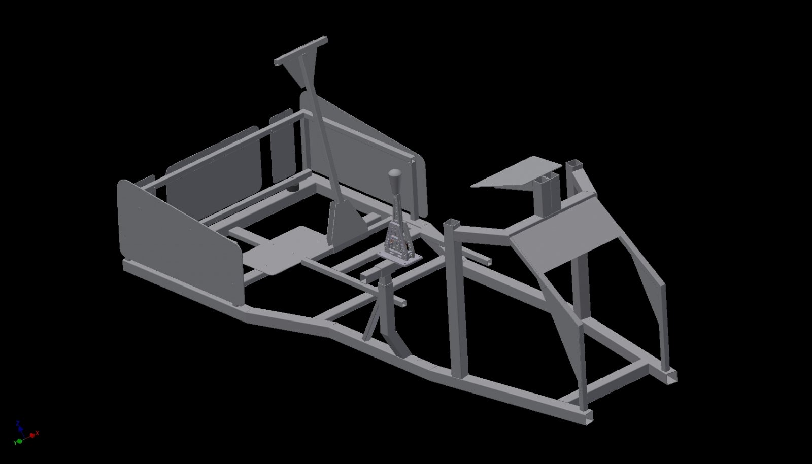

    Hallo zusammen, nun ist es an der Zeit mein 1.DIY – Rig vorzustellen.
    Aber lasst mich bei Null beginnen.
    Nach jahrelangem spielen von Rennsims in einem nicht beweglichen Eisenrig wurde das Bedürfnis immer grösser ein Motionrig zu bauen.
    Irgendwann letztes Jahr im Dezember war es dann soweit.
    Nach dem ich seit über einem Jahr jede Menge tuts und vids angesehen habe war es klar . Ich brauch motion ;-)
    Als erstes habe ich viel Zeit damit verbracht, ein rig in einer CAD Software zu konstruieren. Dies erschien mir als die beste Lösung, da ich als Endergebnis ein vollwertiges 3D Model des Sims erhalten werde, bei dem ich jegliche Art der Belastung und Bewegung simulieren kann. Ich war zuvor negativ beeinflusst von meinem alten rig, an dem sich z.B. nach auflegen der Hände ans Lenkrad der Wheelstand ca.10mm durchbog. Auch die durchdehnungsgrade von Stahl bei einer gewissen Länge ohne Knotenbleche waren eher hinderlich, da sich diese als leicht federnden Elemente definierten.
    Des Weiteren habe ich durch das 3D Model die Möglichkeit eine genaue, für mich optimale Sitzposition unter Berücksichtigung- wie die Geometrie bzw. die Ergonomie in bzw. an einem Sim aussehen soll zu erreichen.
    Unter der Voraussetzung dass ich auf 2x SCN5 100mm gehen will, konnte ich anhand des 3D Models auch die genauen Aktionswinkel für die SCN mit einfließen lassen. Die Vorgabe hierbei war den Nullpunkt am Drehpunkt zu finden, damit die Actuatoren in Homepostion nicht von wirkenden Kräften beeinflusst werden und durch mein Eigengewicht die Kraft durch Dreh/kippzentrum so gut wie möglich abgeleitet wird.
    So sah das ganze dann aus:

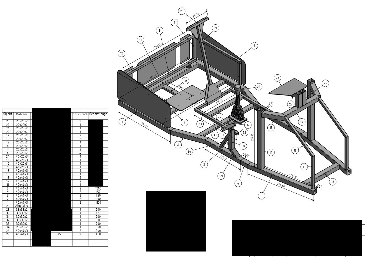

    Nun noch jede Menge Zeichnungen und Sägelisten erstellen und dann geht’s endlich los.
    Material bestellen:

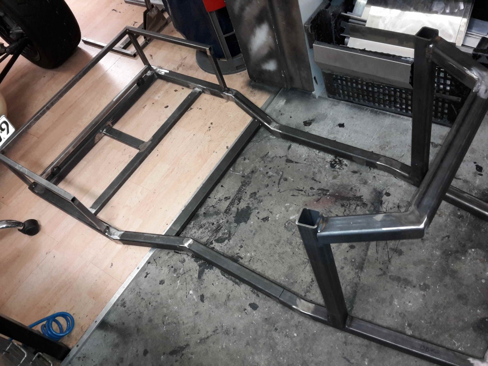

    Als Grundkörper dient 40x40x3mm Stahl und alle Beweglichen und nicht tragende Teile sowie Versteifungen sollen in 20x20x2mm Stahl sein.

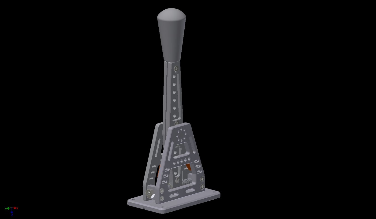

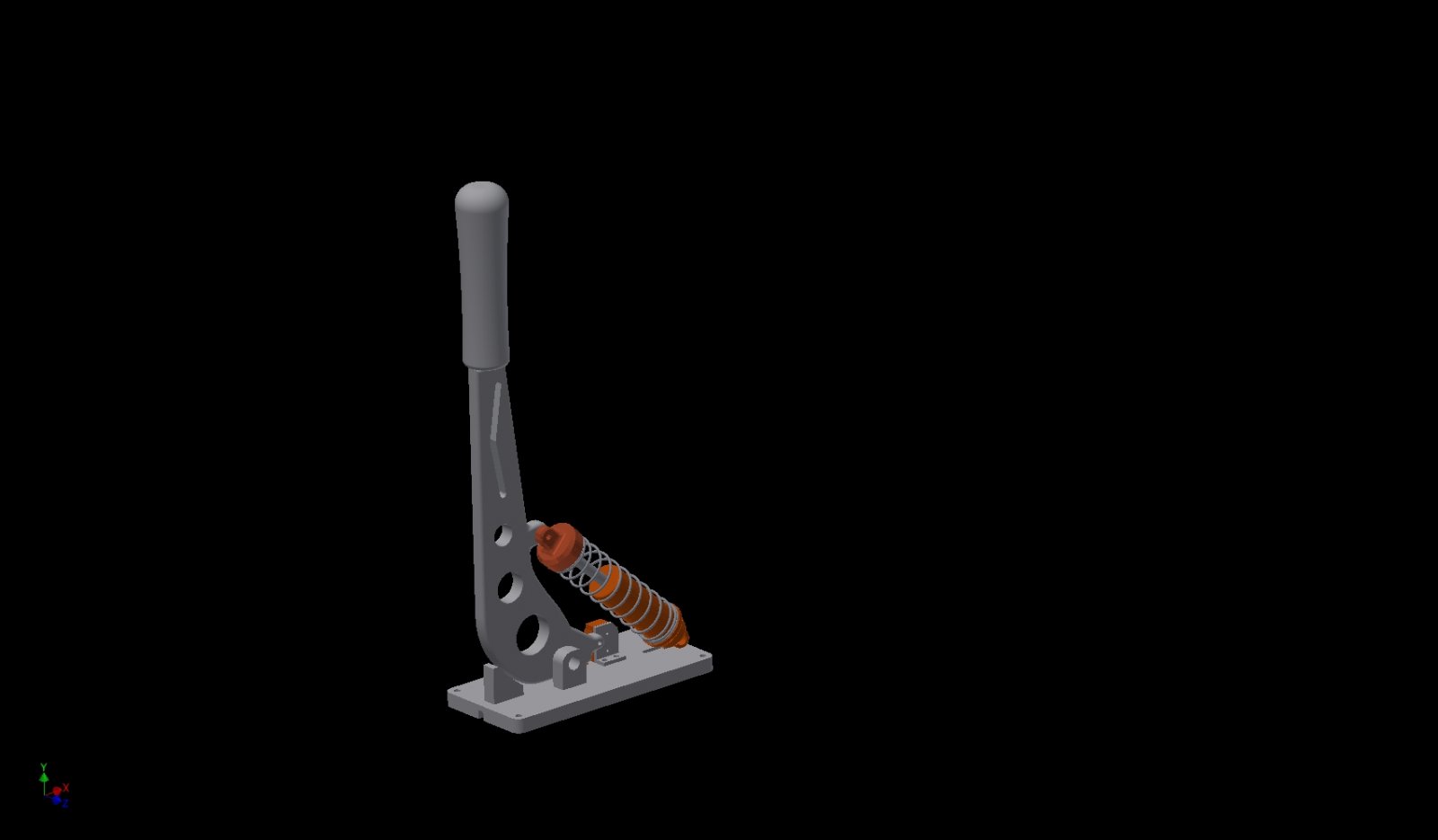

    Bei der Planung wurde gleich eine Halterung für einen Sequentiellen Shifter und eine Fly OFF berücksichtigt. Die beiden Teile sollten nun auch noch entwickelt werden ;-) .
    Also gabts für die Peripherie auch gleich noch 3D Modelle.

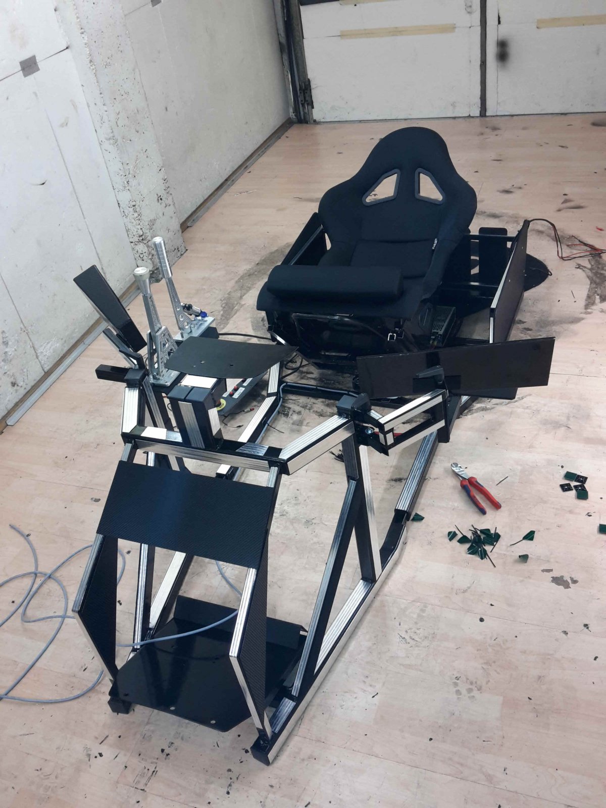

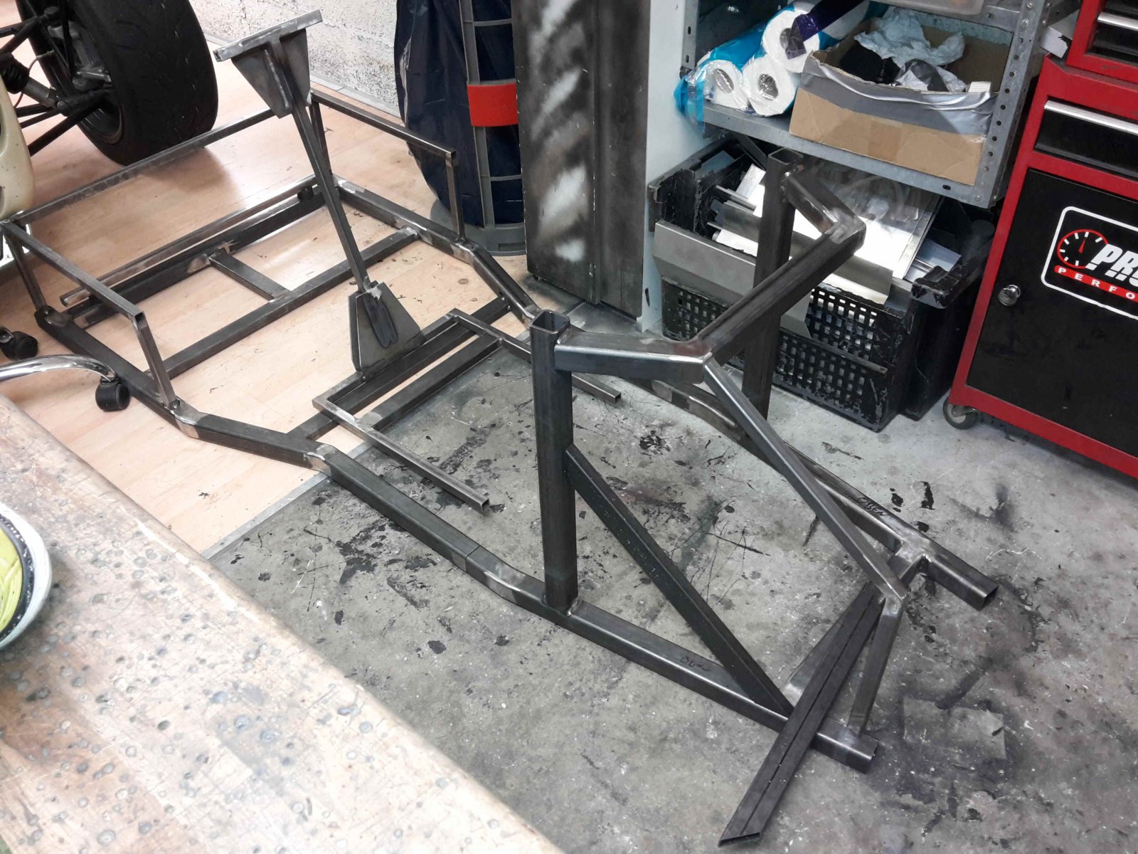

    Als das Material eintraf ging es dann munter los an 3 Baustellen gleichzeitig zu sein.

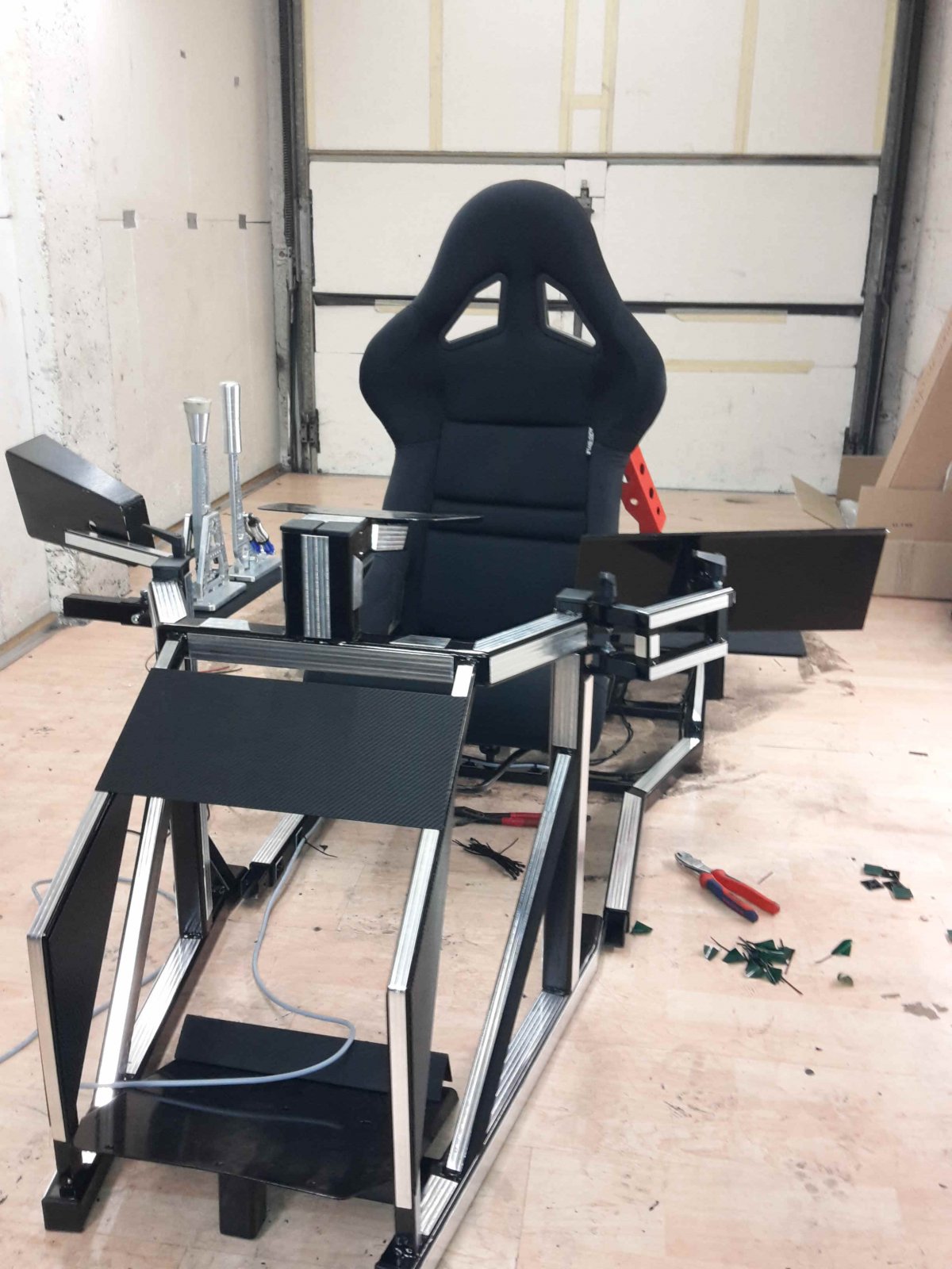

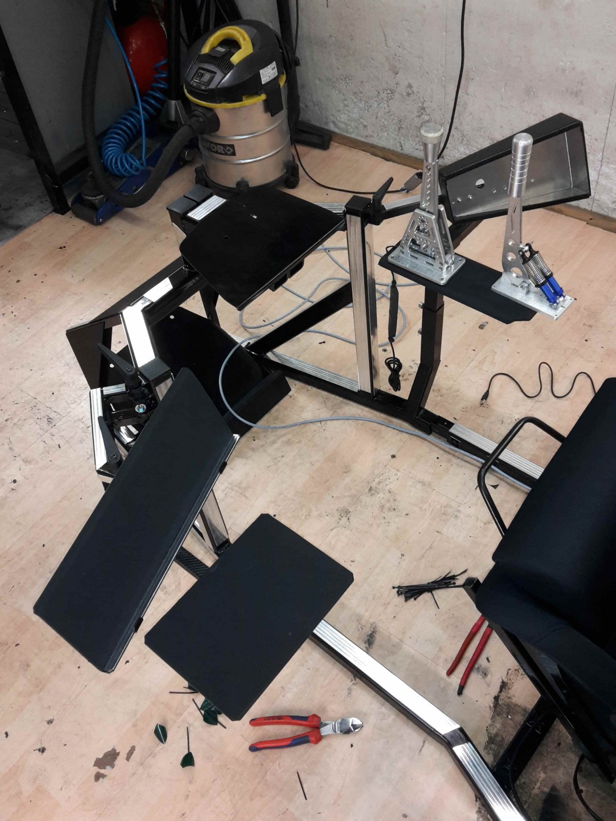

    Winkel und Längen sägen . Frästeile für den Shifter zu komplettieren und noch jede Menge Elektronik löten, damit die Dinger am PC unter windows als Gamepad fungieren.
    Dann gings an zusammenfügen und schleifen

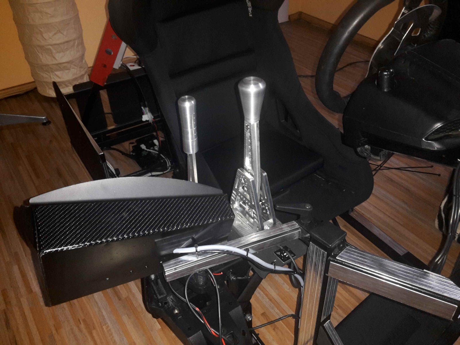

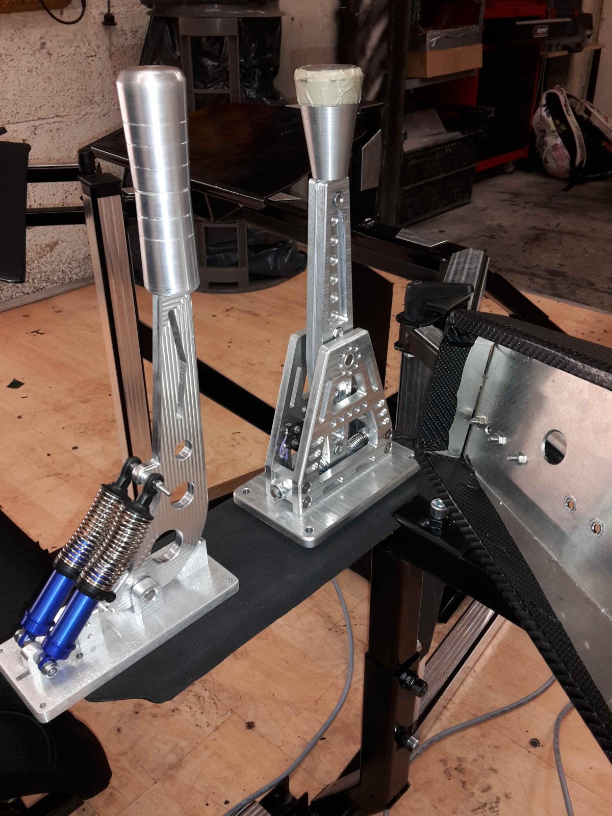

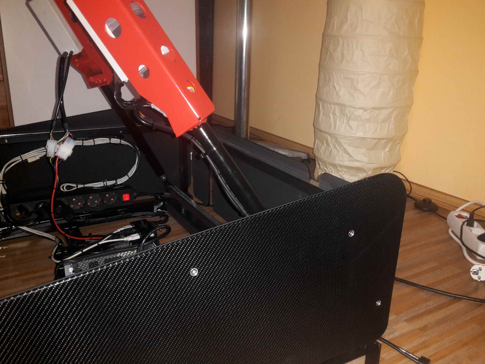

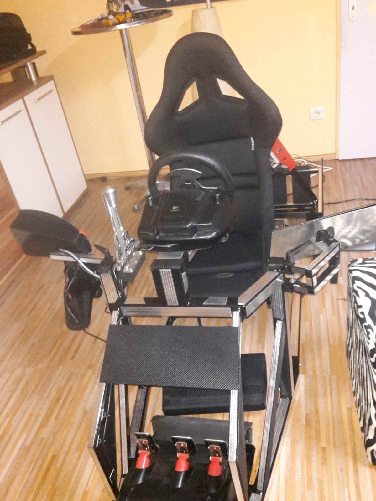

    Anbei ein paar Bilder der Baustufen vom Rig:
    Dann lackieren und verhübschen mit den bereits gefrästen Aluleisten und zum Schluss alle Seitenteile noch carbonisieren mit 3D Klebefolie .
    Dann alles verkabeln und für die nicht vorhandenen SCN5- Blindadapter zur Montage bauen.
    Als dann alles fertig war - ab ging es in die Wohnung und testen. Sitzposition, Winkel und Austariertheit checken.
    Nun das erste mal spielen…..ProjectCars loading…..uiiih toll – endlich ein neuer bequemer Sitz – keine good Vibrations beim lenken--- tolll ……dann irgendwann die Ernüchterung ---- So wars ja vorher auch schon, es fehlen halt die SCN5……Tage vergehen –die Controller blinken munter mit bunten Leds beim spielen, aber leider bedienen sie immer noch keine Stellglieder…- immer wieder eine stumpfe Testfahrt über die Nordschleife mit dem Radical …. Die Leinwand flimmert, aber die motion fehlt.

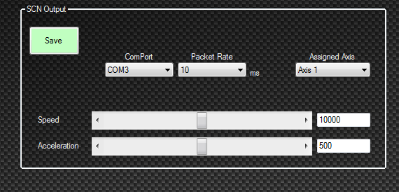

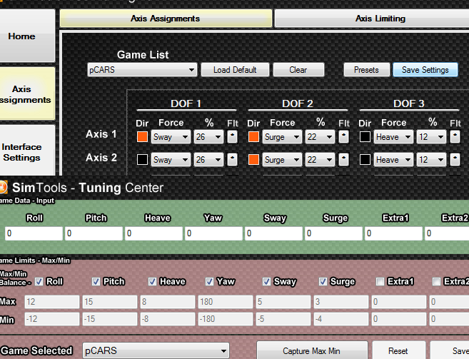

    hi guys,
    i´ll post a video of running the sim when i have hooked up some basic settings. i have done the building of the rig 2 days ago and now i have to understand how the game engine especially the tuning is working and which outputs are the best for the sim. i am a noob in heave sway etc lets say in motion.i only have downloaded the 2 plugins for projectcars and added it to simtools.i dont understand what the differnece between setting up the dof? in gamemanager /profile editor with the sliders or puttin in some numbers% and invert axes at the game engine.....???? do the depend on each other ?

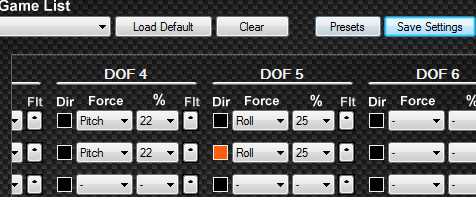

    maybee you can take alook at the pic and tell me if this wrong or basic.
    maybee someone got a preset for projectcars with the scn5 and can sent me a screeny or something so i can play with. otherwise i need some more days to study the thing ;-)
    ill do this anyway but now its time to play a round or 2,

    It is always a good idea to have a good look at the SimTools documentations: http://www.xsimulator.net/community/faq/rtfm-start-with-the-official-simtools-documentation.117/
    Here are some basic steps to creating a motion profile: http://www.xsimulator.net/community/faq/steps-to-create-a-motion-profile.228/
    At the moment you have too high an Axis Allocation % total: http://www.xsimulator.net/community/faq/axis-assignment-percentage-totals.120/
    With sway one of the Dir boxes will be checked orange and the other will not be: http://www.xsimulator.net/community/faq/which-way-to-set-simtool-axis-movements.230/
    With Surge and Pitch both Dir boxes will be either checked or unchecked.

    ich habe alle cnc programme selber gemacht.dann habe ich die shifterprogs zu nem lohnfertiger gegeben um die teile fräsen zu lassen, qualität und preis passten aber bei weitem nicht. je shifter wollter dieser bei angelieferten programmen 180 euro ,nur für die frästeile und das bei mindestmenge von 5 stück. dann kommen da noch lager,welle,federn,taster,schrauben,elektronik und der knauf hinzu + ca 5h für elektronik ankabel, montage, einstellen etc......
    mittlerweile fräse ich sie bei nem bekanten der 1 cnc fräse stehen hat-da stimmt nun der preis und die qualität.er hat nur das problem das er vorzugsweise holz bearbeitet, sprich ich musste mir erstmal nen satz werkzeug kaufen.da aber kumpels auch so nen shifter haben wollten, war der schnell im hut.sprich falls du bedarf an fräsarbeiten etc hast kann ich eventuell aushelfen.
    als controller nutze ich joypad elektronik welche ich intern umkabel. sprich nen digitalen joypad -keiner mit analogen buttons, für den es bereits windows treiber gibt.da muss man nix mehr programmieren und man hat bis zu 6 eingängen pro usb steckplatz am pc zur verfügung.so funzt auch meine buttonbox.ist zwar ne menge lötarbeit aber preislich sehr attraktiv für den eigennutzen.

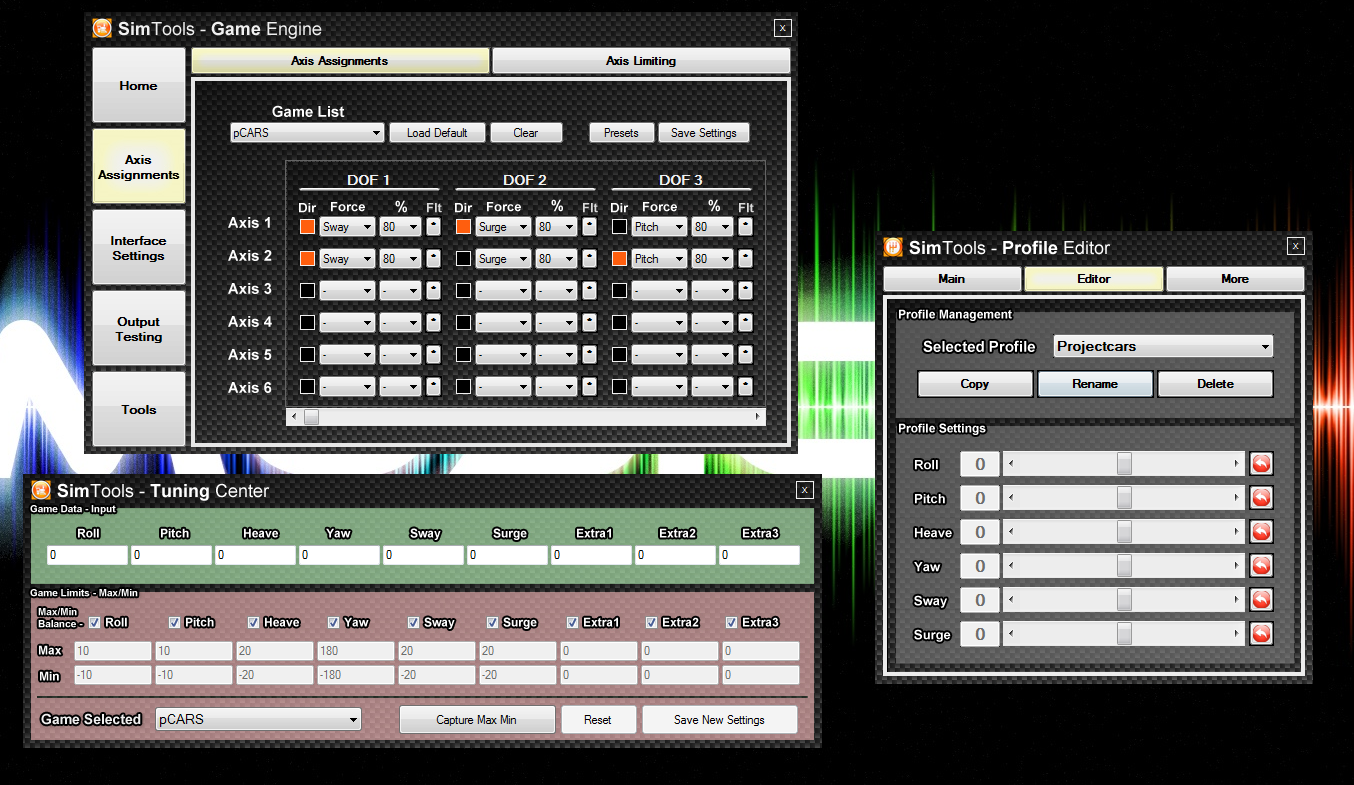

    so heres my first vid of the rig
    2016-05-08 12_57_50-Game Engine Tuning Center.png 2016-05-08 12_58_14-Game Engine.png 2016-05-08 12_58_34-Game Engine.png
    21,494
    150,584Coins
    +11,017 / 55 / -2
    It is great to see your rig in action, well done :thumbs
    To me the motion seems a bit sedate, so I am guessing there is plenty of fun fine tuning still to come.
