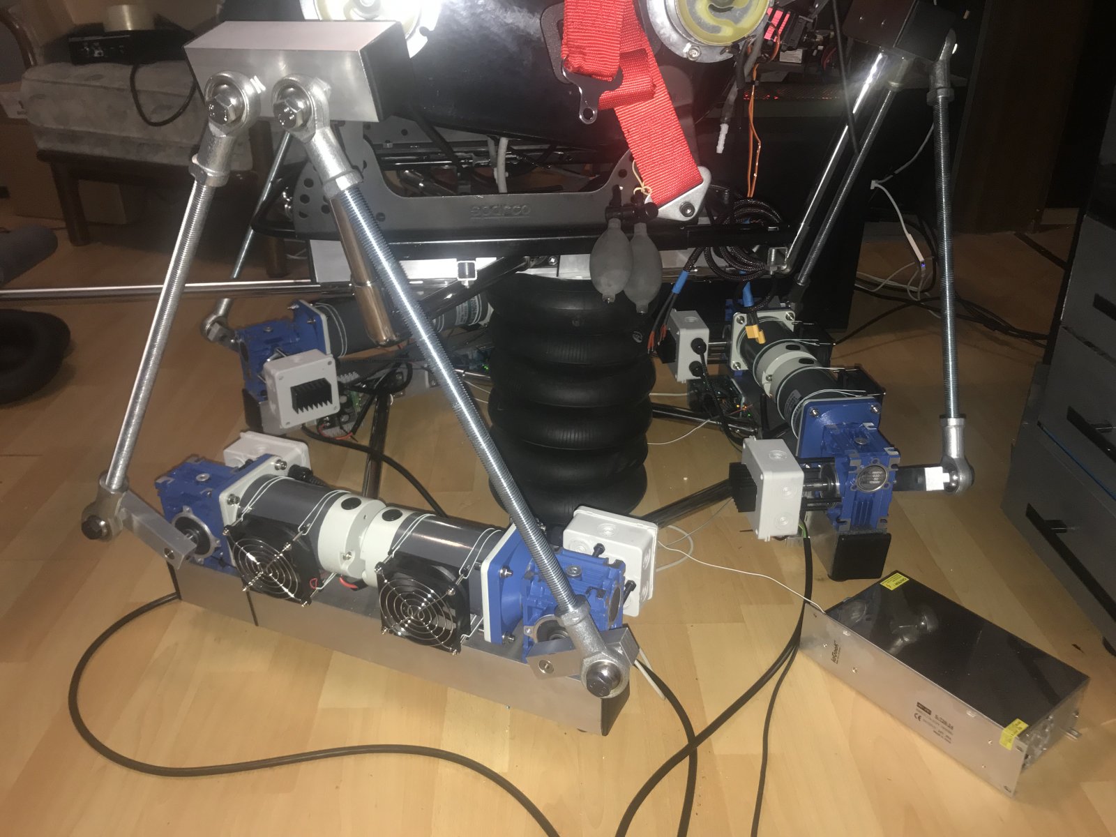

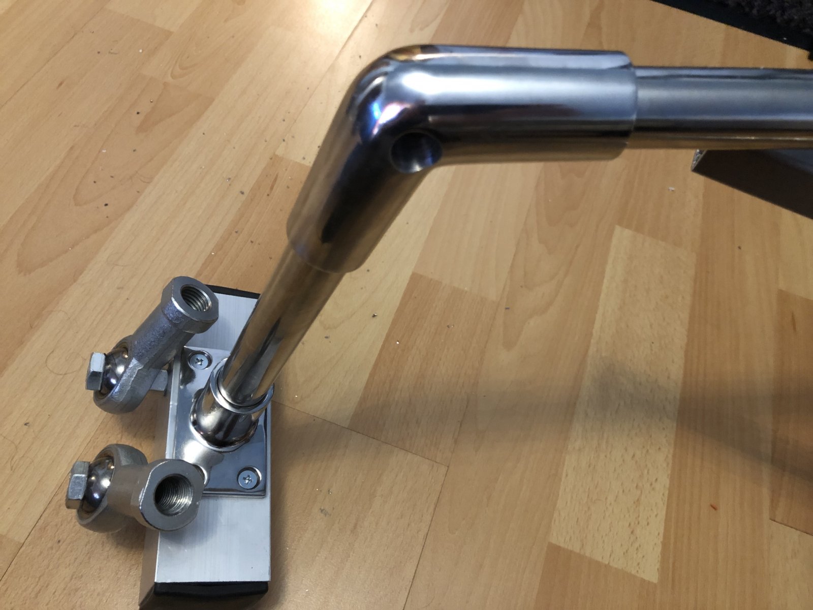

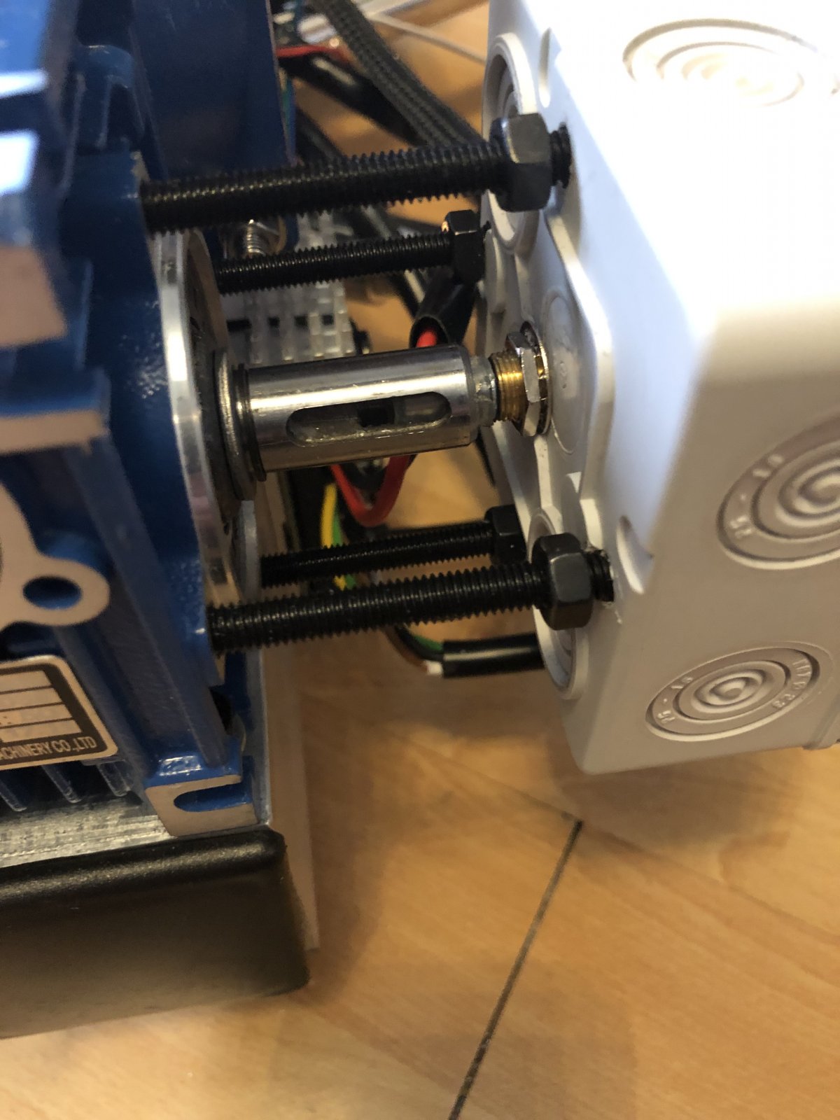

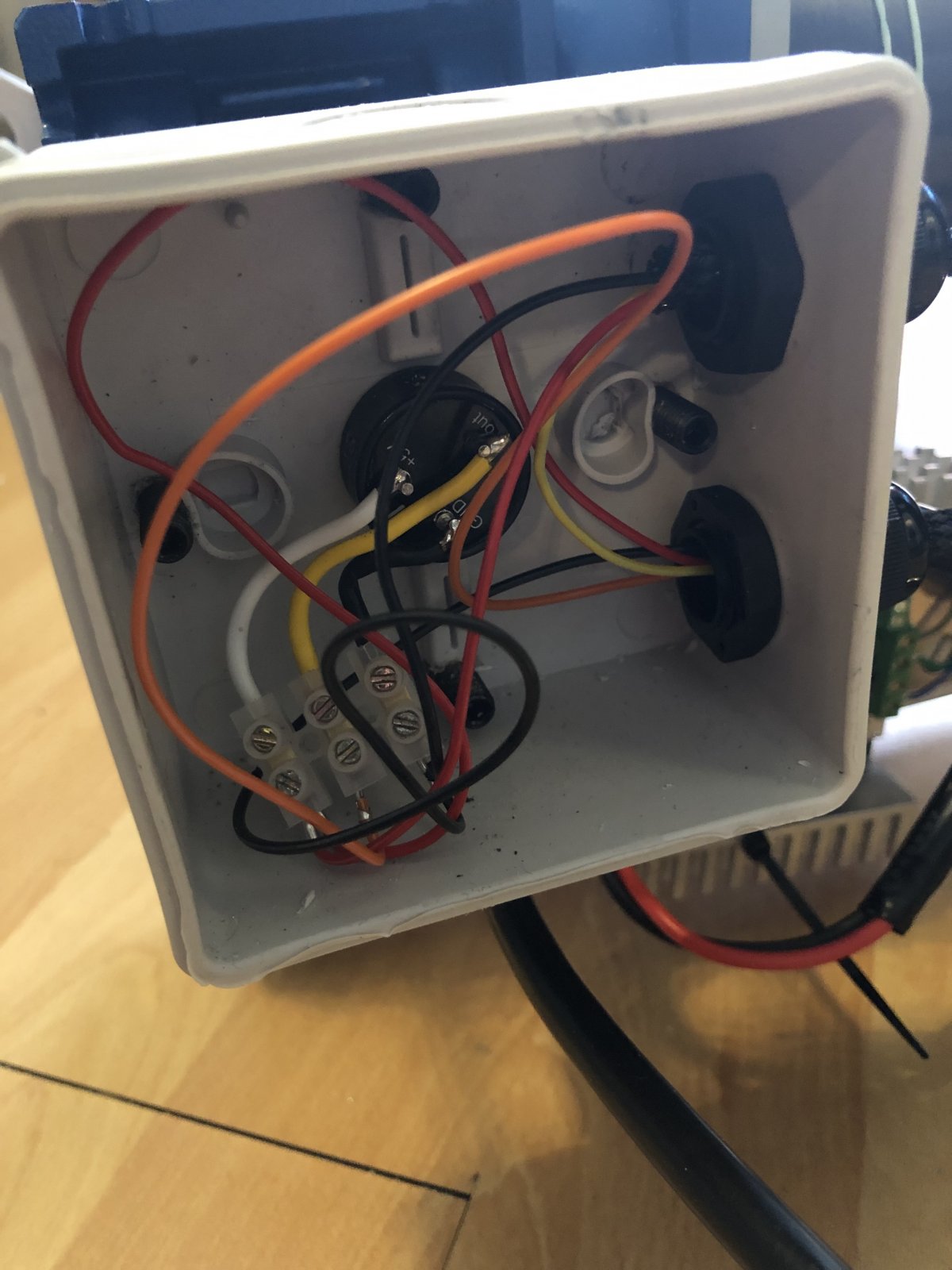

    1: Winkelmessung
    1: angle measurement
    Hallsensor in Elektro Dose
    Hall sensor in elektro dose
    Bi Technologies/Tt Electronics - 6127v1a180l.5fs - Sensor, Hall, 0.2v, +20v - EUR 115,81
    Silikonschlauch als Verbindung zur Welle
    Silicone hose as connection to the shaft
    Double shaft Worm gear reducer output shaft for NMRV30 EUR 34,60

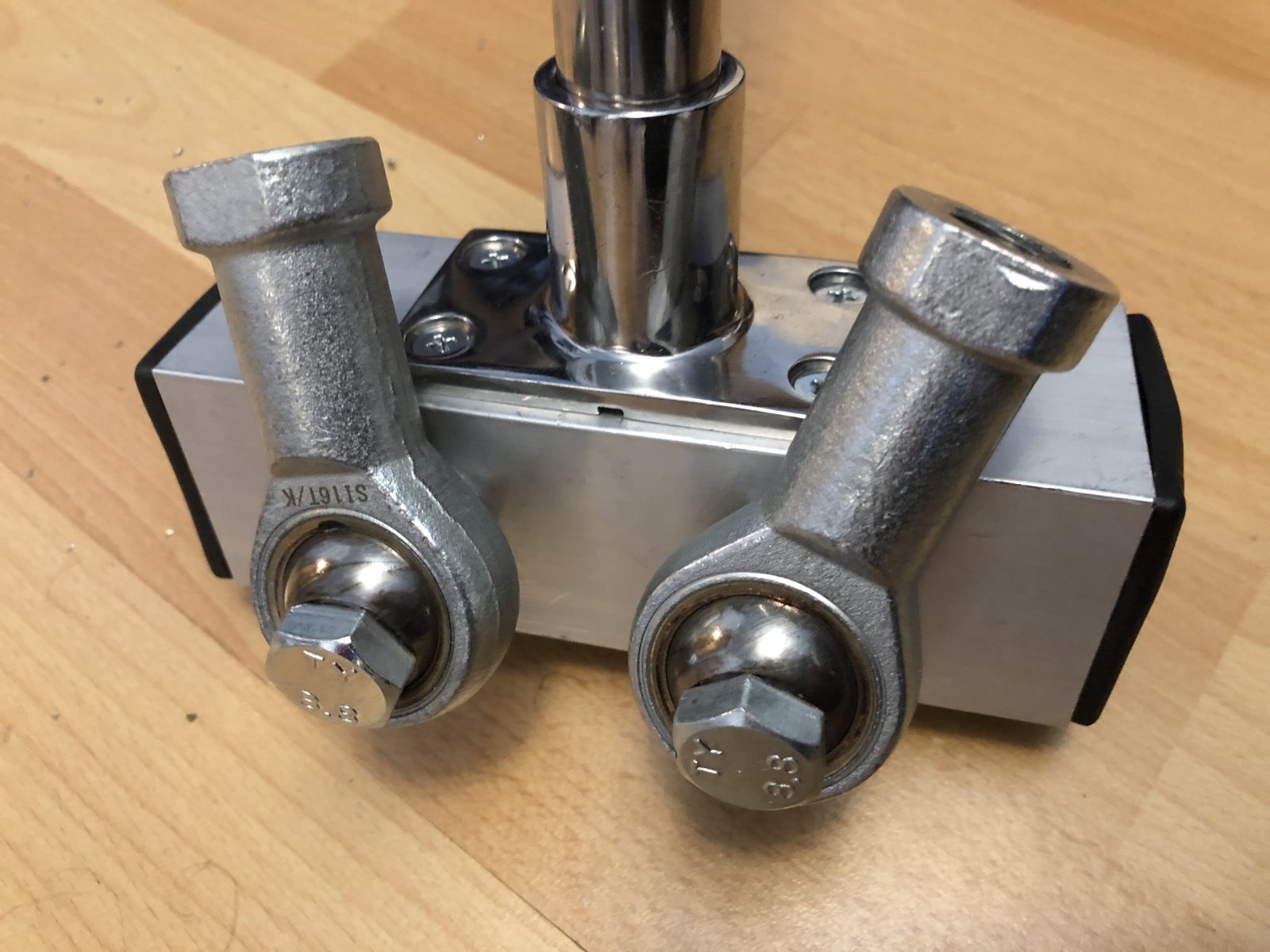

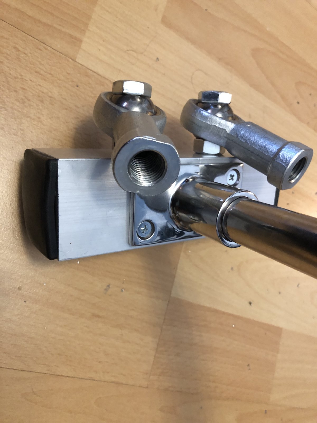

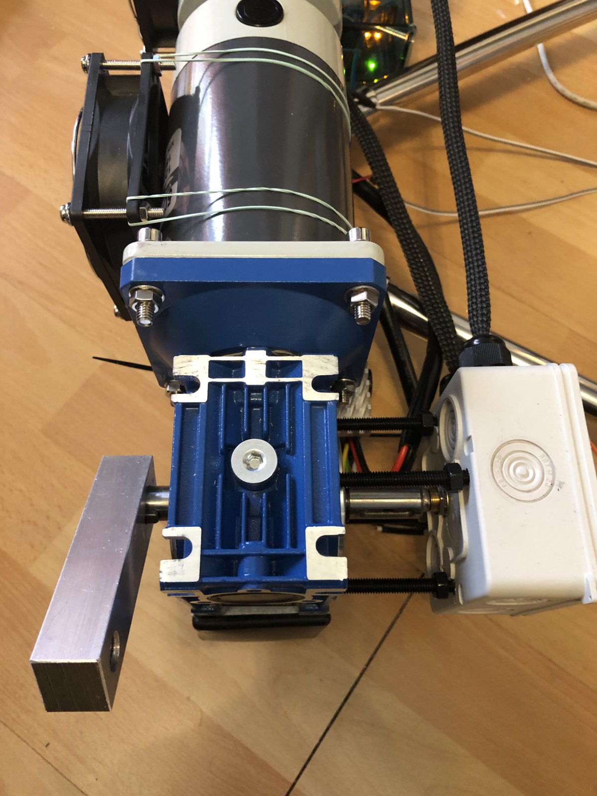

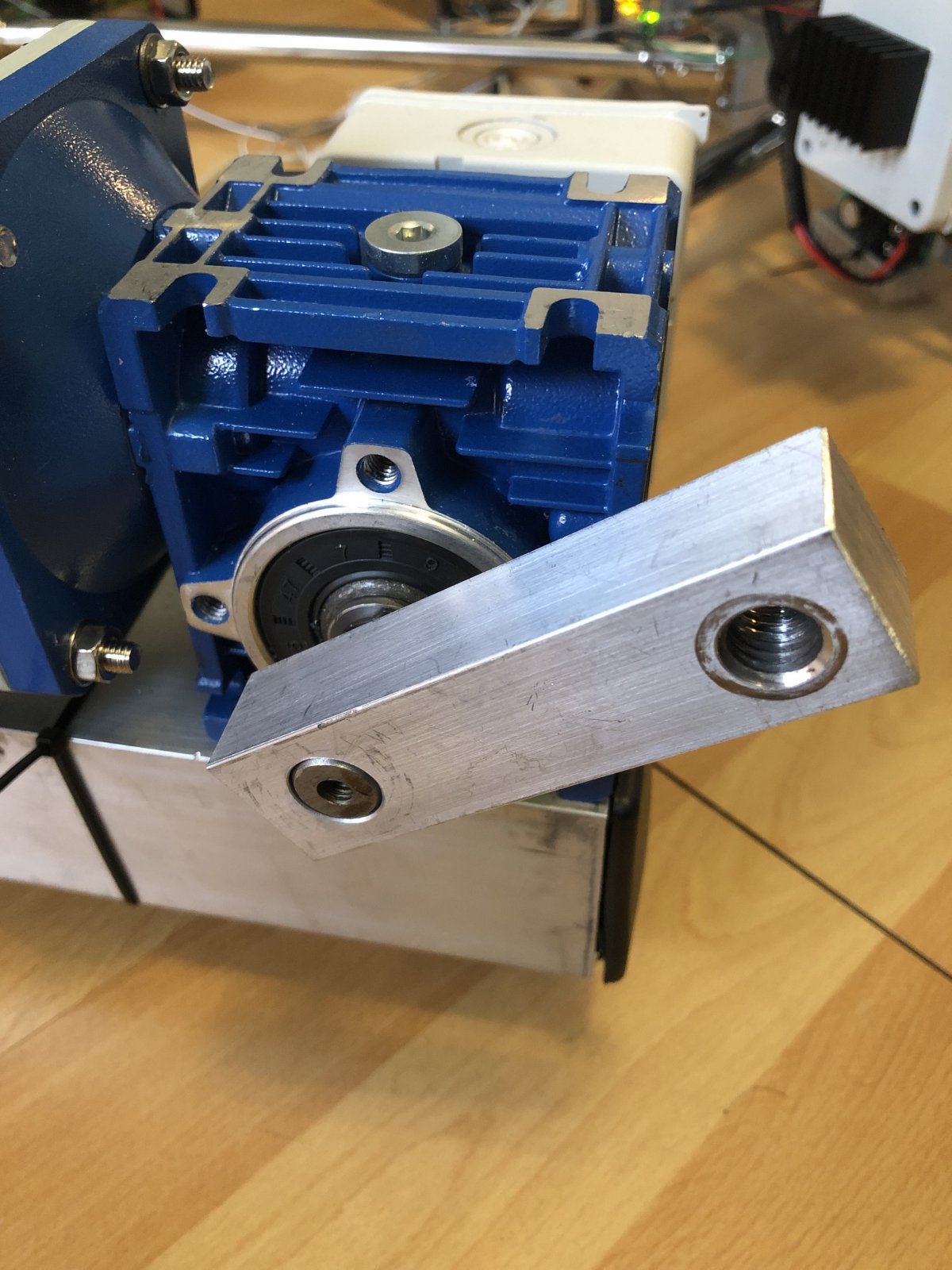

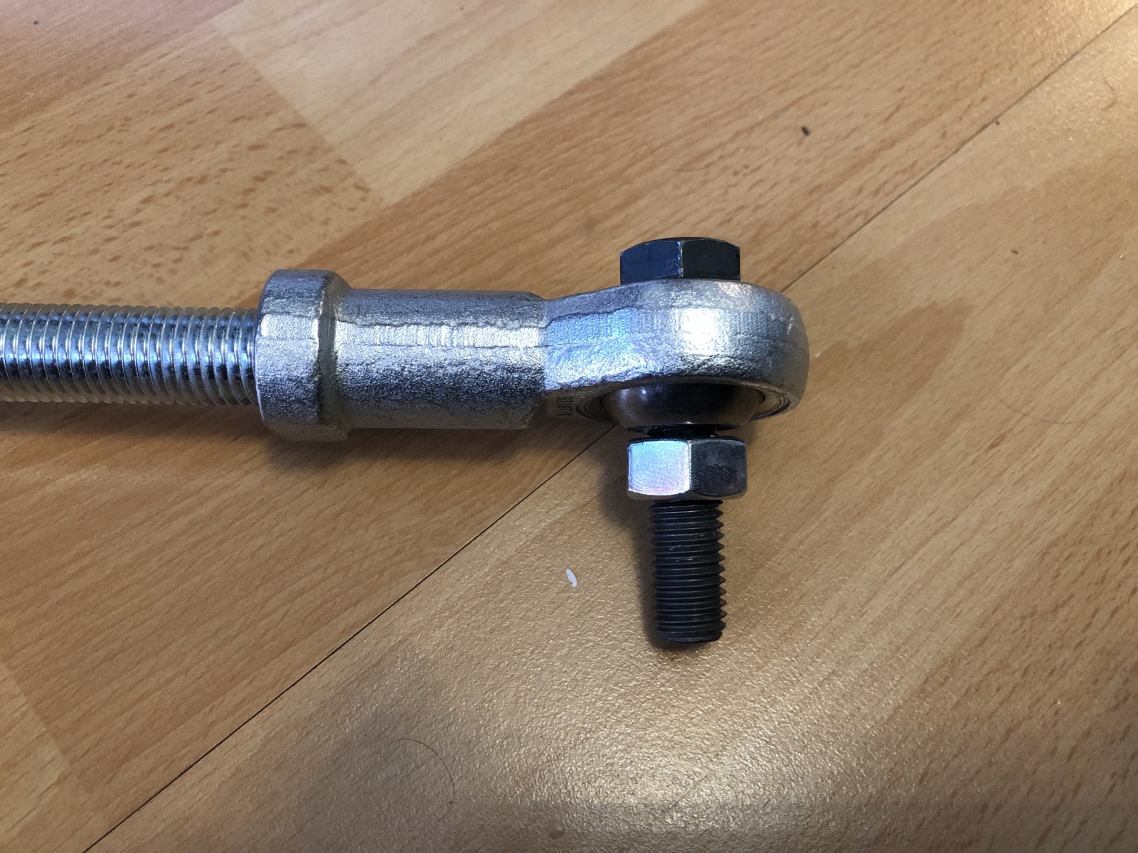

    2: Hebelarm
    2: lever arm
    Da habe ich keinen zum kaufen gefunden
    I did not find anyone to buy
    Aber die herstellung mit einer Ständerbohrmaschine mit Kreuztisch war nicht so schlim
    But the production with a stand drill with cross table was not so bad

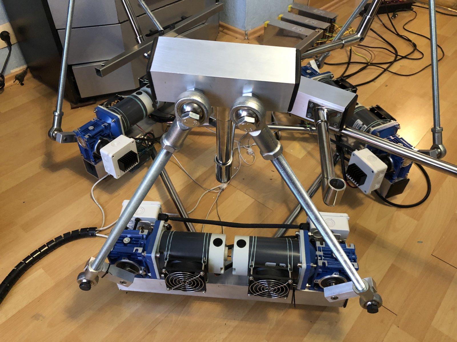

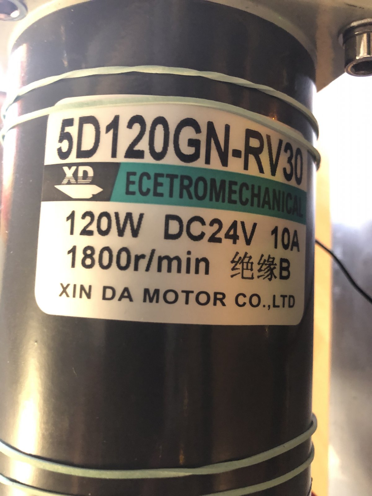

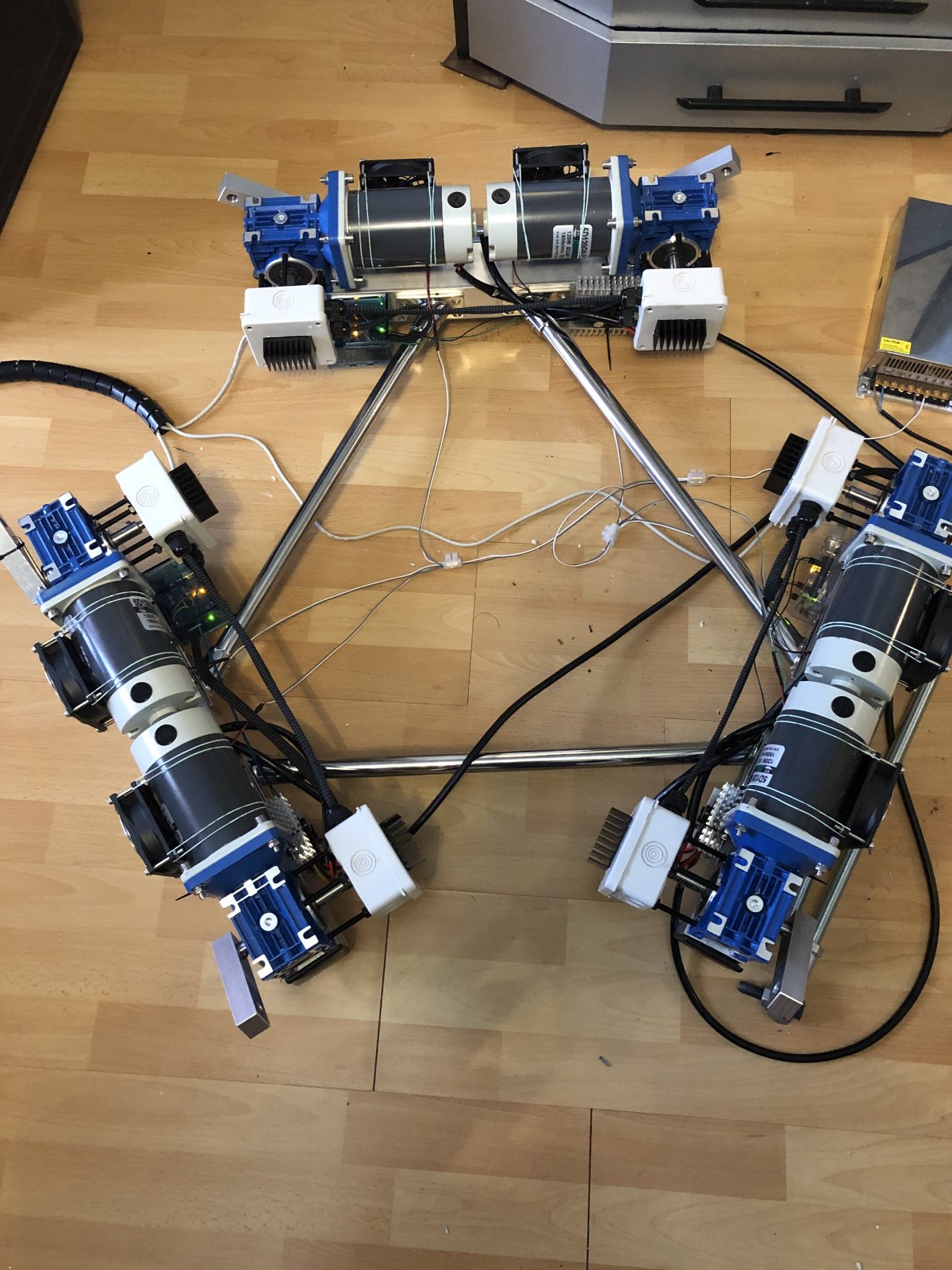

    3: Motor mit Getriebe
    3: Engine with gearbox
    Schneckengetriebe Motor DC 24V 120W 5D120GN-RV30 Speed einstellbar Self-Locking EUR 626,94

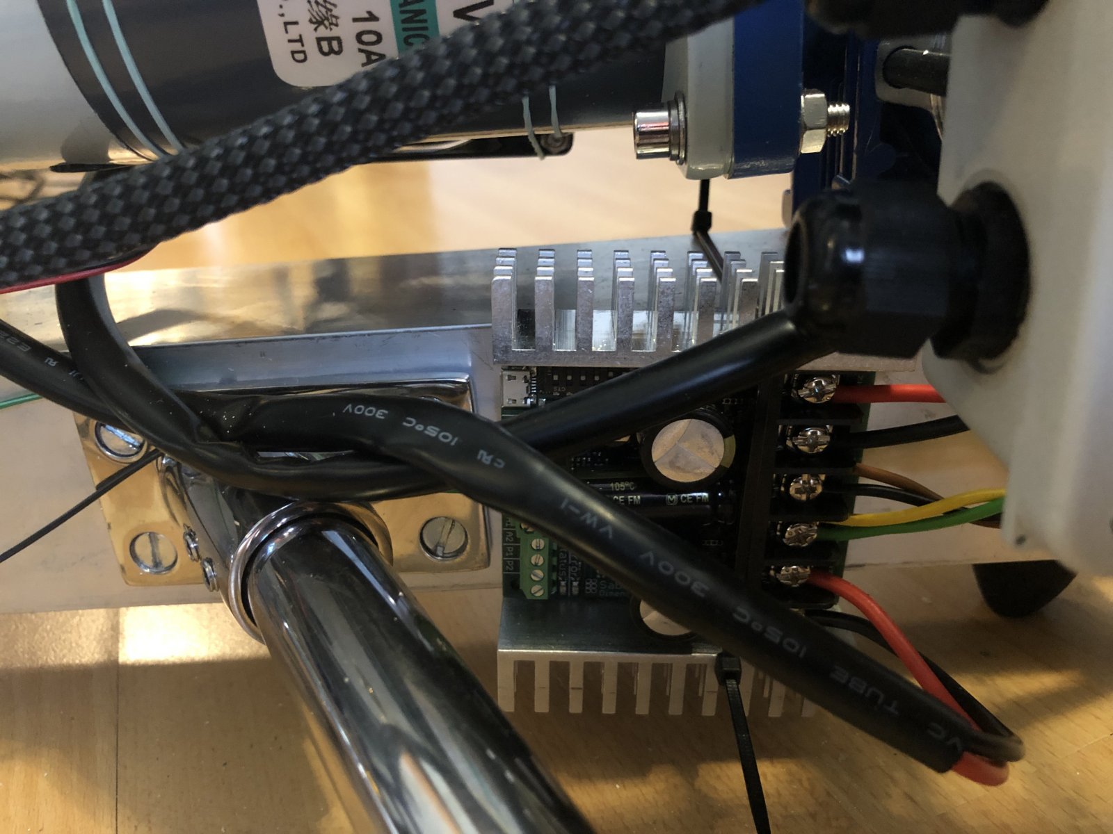

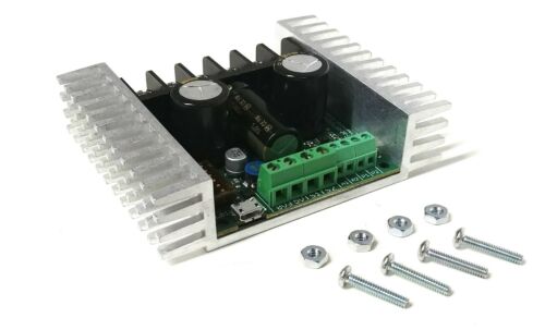

    4: Motorregler
    4: motor controller
    Zuerst hab ich die einfachen versucht
    First I tried the simple ones
    "https://www.ebay.de/itm/Doppelte-BT...var=463082480905&_trksid=p2060353.m2749.l2649"
    Hat erstmal funktioniert
    First worked
    nur unter Last "katastrope"
    only under load "catastrophic"
    Bin dann auf Sabertooth 2x32 gewechselt
    Am then switched to Sabertooth 2x32
    "https://www.ebay.de/itm/Sabertooth-...006961?hash=item33f0c88bf1:g:Z~oAAOSwHSdcUyGw"
    deutlich besser
    significantly better
    Zur versorgung gehen erstmal die
    To supply go first the
    "https://www.ebay.de/itm/12W-720W-5-...var=671458004640&_trksid=p2060353.m2749.l2649"

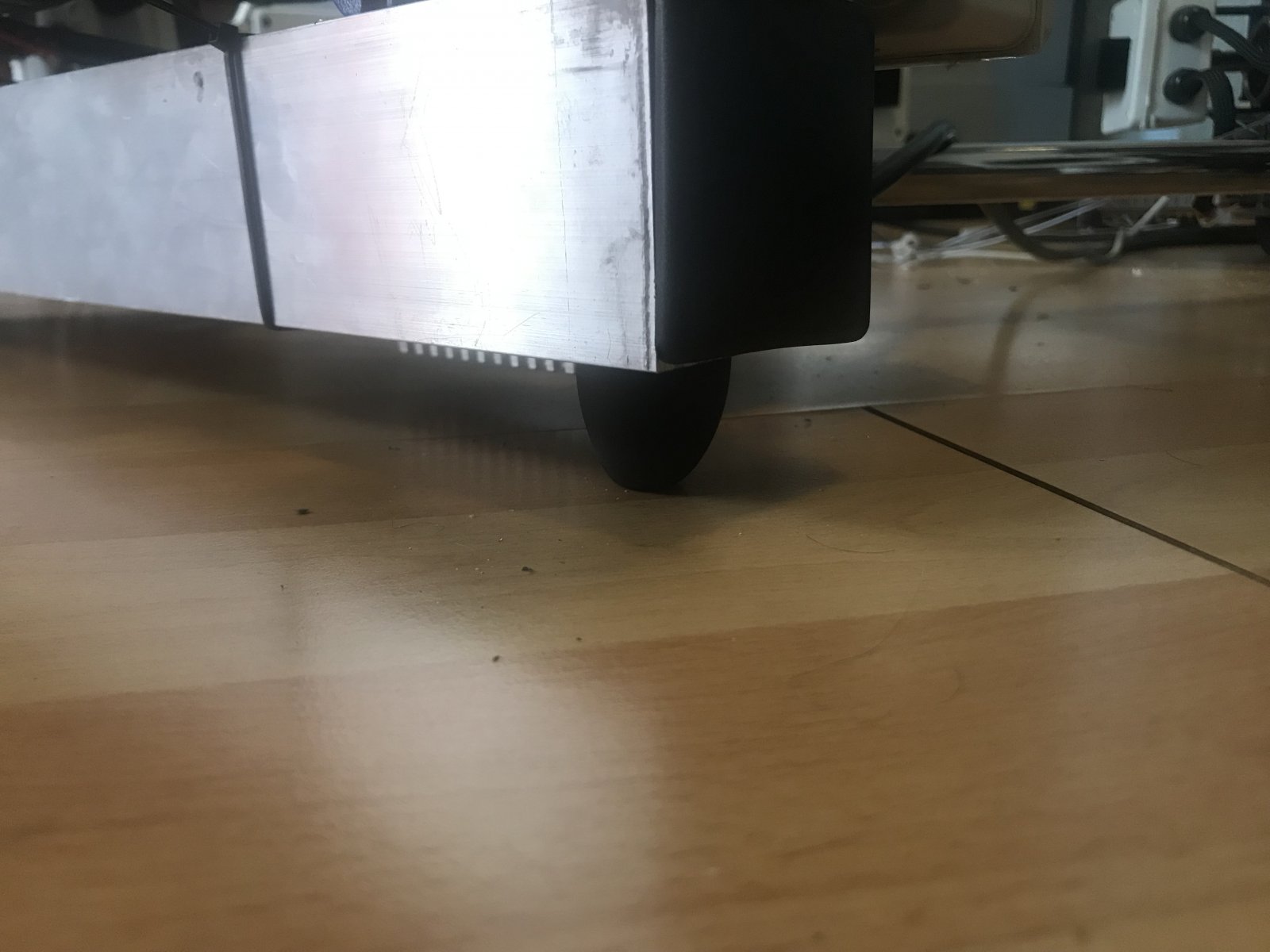

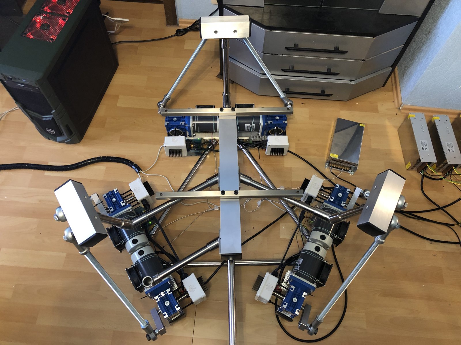

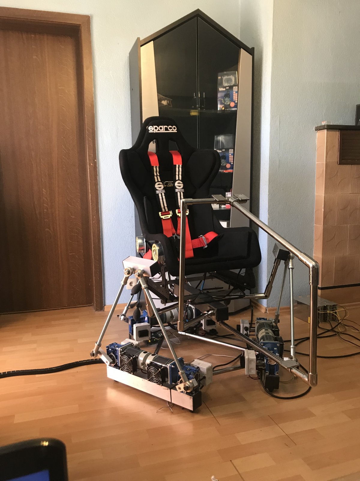

  11. SeatTime
    2,572
    I am concerned with the amount of flex that frame will have once it is carrying a passenger.
  12. xxpelle
    xxpelle Discord "TPMax#9574" Gold Contributor
    Dec 24, 2017
    133
    700Coins
    +154 / 0 / -0
    -Ich bin mitlerweile schon etwa 10 stunden Achterbahn bemannt gefahren.Der Simmulator ist noch nicht ganz fertig.Ich hab da noch einige Ideen die ich umsetzen möchte "Gewicht entlastung , Motor entlastung".
    By now I've been driving a rollercoaster for about 10 hours. The simmulator is not quite finished yet. I still have some ideas that I would like to implement: "weight relief, engine relief".
    -Der Flex im Video kommt vor allen durch die Gummifüsse
    The flex in the video comes before all through the rubber feet
    -Ich berichte und mache Bilder sobald ich weiter gekommen bin
    I report and take pictures as soon as I get further

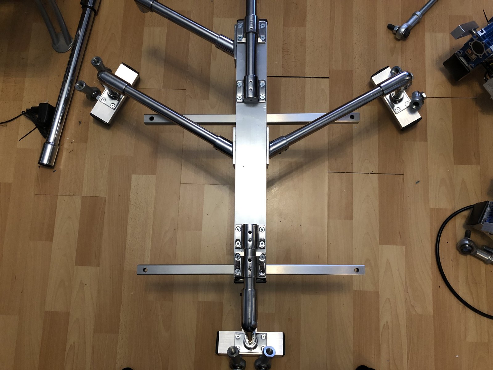

  13. Razvan
    Razvan Member
    May 27, 2019
    32
    Programmer
    Israel
    311Coins
    +13 / 0 / -0
    Arduino, 6DOF
    This is amazing. one of the minimalist builds.
    Any chance you could share the platform measurements?

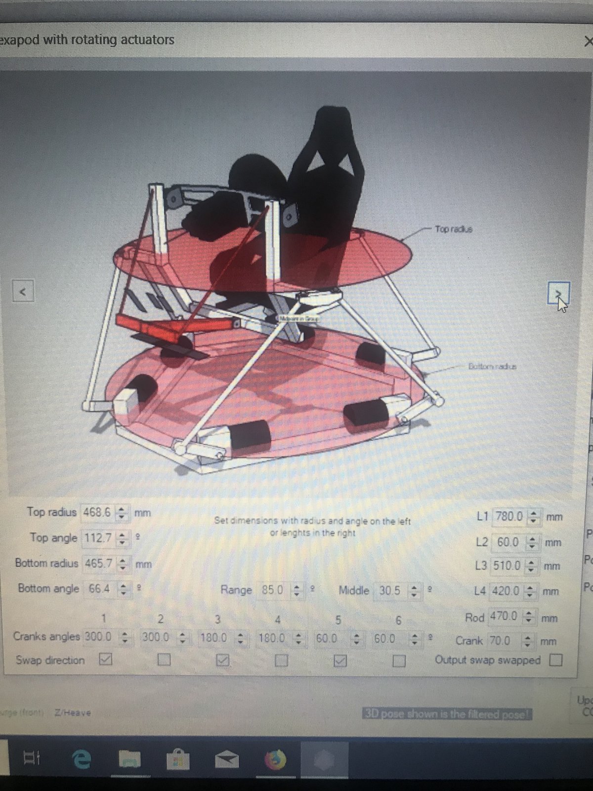

  15. wannabeaflyer2
    Jun 12, 2015
    724
    london uk
    8,352Coins
    +958 / 7 / -0
    Wow thats one nice looking platform , congratulation on a job well done looking forward to seeing this in full on race simulation mode. loved the idea of the off shelf tubing and accessories..Nice find and use :)
  16. xxpelle
    Dec 24, 2017
    133
    700Coins
    +154 / 0 / -0

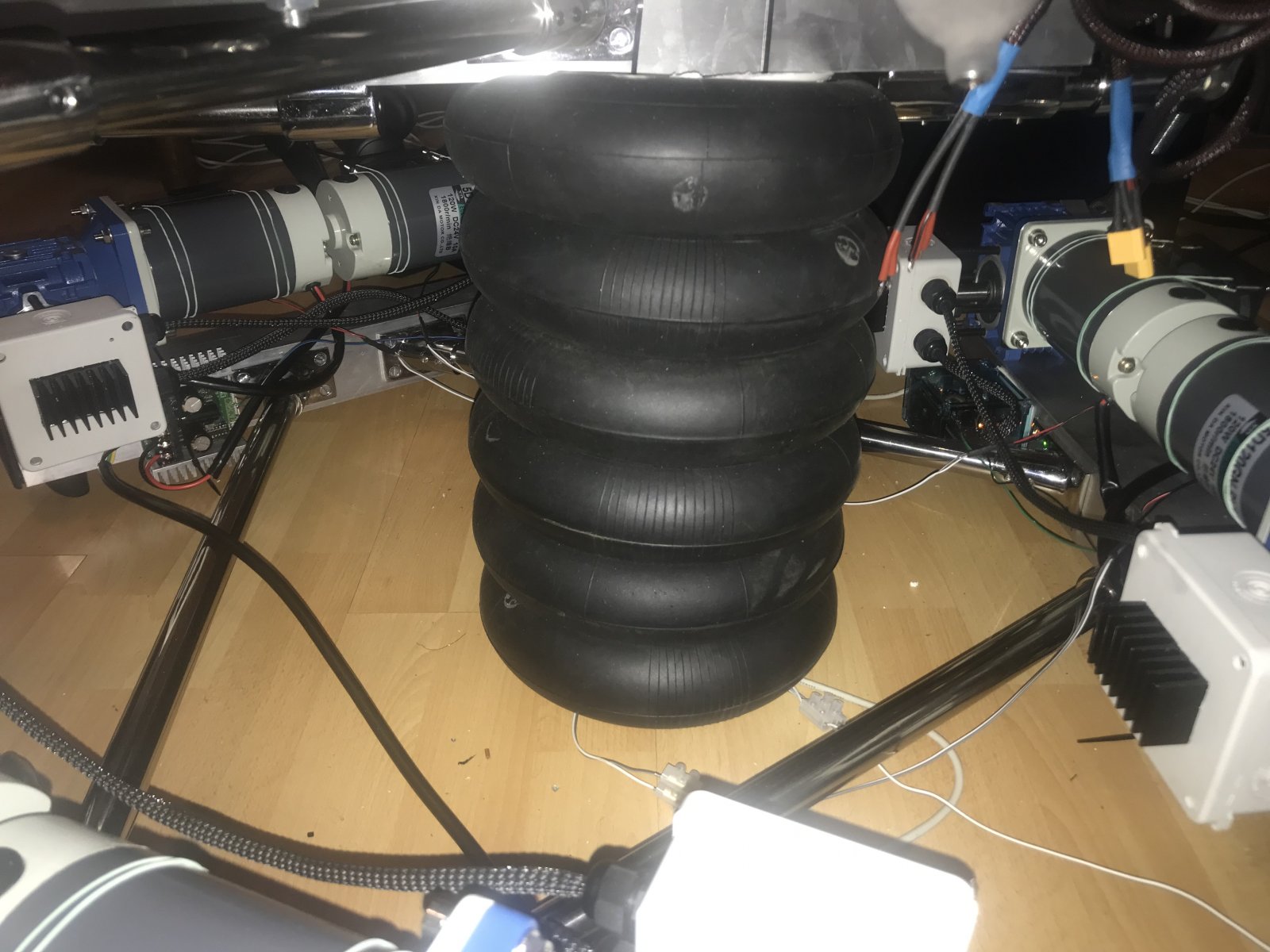

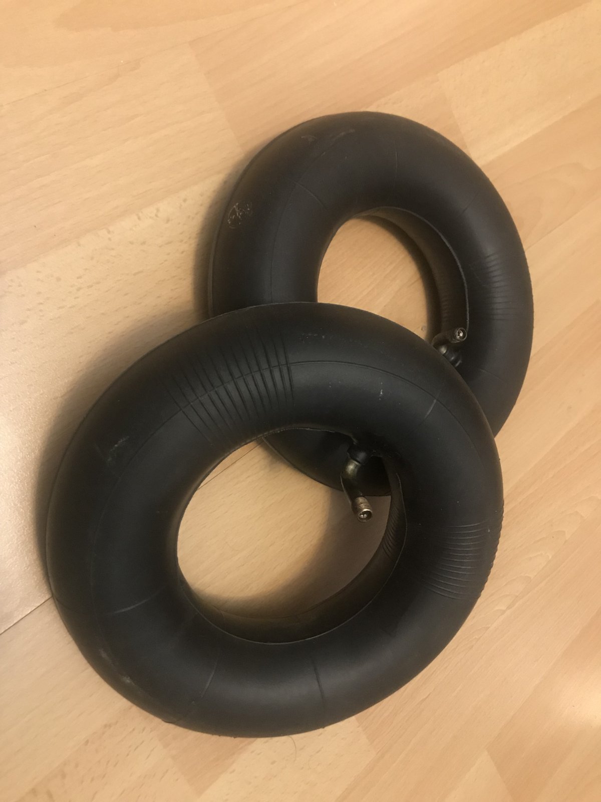

    6: Gewicht aufnehmen
    6: Take up weight
    Die Idee dahinter
    The idea behind it
    Luftfederung mit Reifenschlauch
    Air suspension with tire tube
    Erstmal nur ein versuchsaufbau
    First only a test setup
    bei voller einfederung "Heave ganz unten" werden etwa 50kg gewicht entlastet
    with full suspension "Heave at the bottom" will be relieved about 50kg weight
    bei kleinster einfederung "Heave ganz oben" werden etwa 8Kg gewicht entlastet
    with the smallest deflection "Heave at the top", about 8 kg weight is relieved
    Das ganze ist flexibel genug um alle bewegungen mit zu machen
    The whole thing is flexible enough to do all the movements

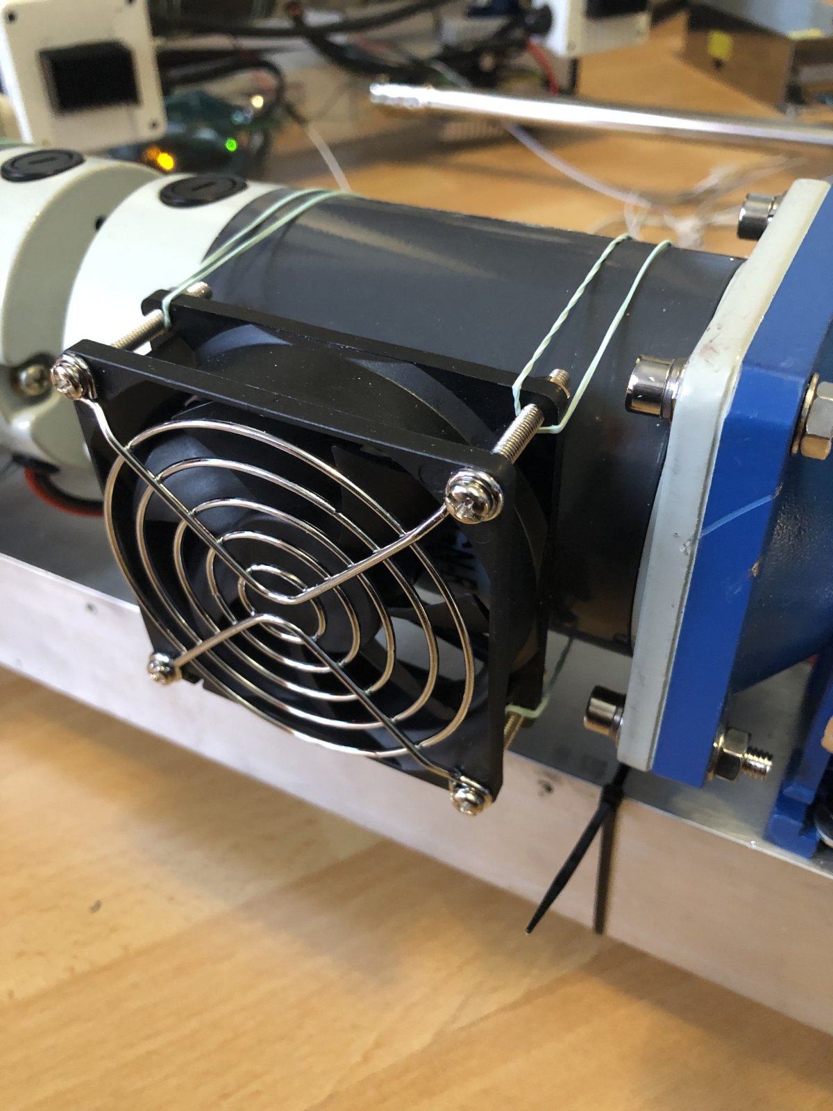

  18. xxpelle
    Dec 24, 2017
    133
    700Coins
    +154 / 0 / -0
    Die Getriebe haben eine übersetzung von 1:50 .
    Ich würde es heute mit 1:70 versuchen und Motoren mit 300W
    Da die Motoren doch schnell sehr warm werden .
    Ich habe die Hebel auf 50mm gekürzt , was immernoch genug weg in der Simulation erzeugt ,
    vorallen in VR .
    The gearboxes have a ratio of 1:50.
    I would try today with 1:70 and engines with 300W
    Because the engines quickly get very hot.
    I cut the levers down to 50mm, which still generates enough in the simulation,
    especially in VR.
  19. Steve Boardman
    Steve Boardman New Member
    May 17, 2019
    12
    93Coins
    Are you happy with the chassis? No welding right?
  20. xxpelle
    Dec 24, 2017
    133
    700Coins
    +154 / 0 / -0
    Alles geschraubt .
    Fast alles kaufbare Einzelteile .
    Einige Verbindungen zusätzlich mit Loctite 648 verklebt .
    Ich brauche nur noch eine Befestigung für die Pedale .
    Everything screwed.
    Almost everything purchasable items.
    Some compounds additionally glued to Loctite 648.
    All I need is a fixation for the pedals.
