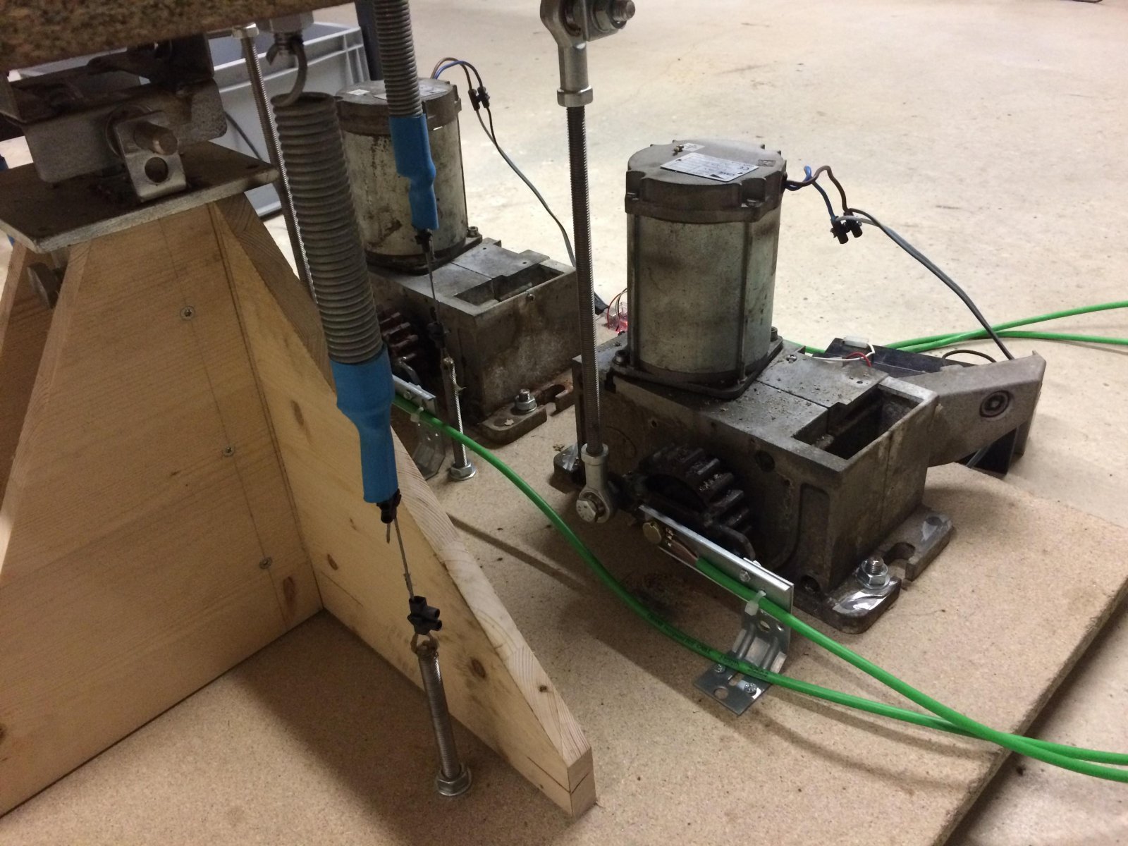

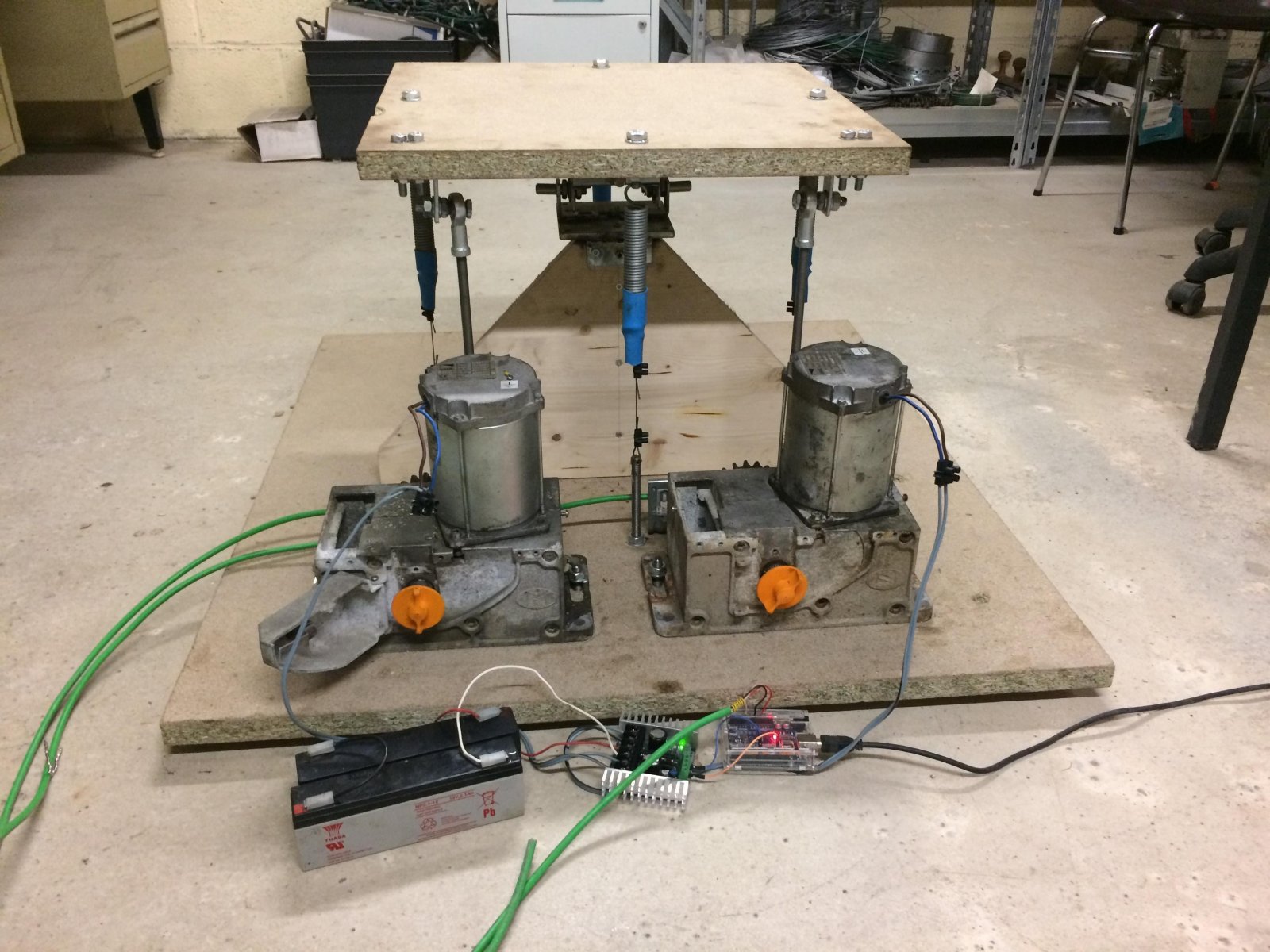

    C'est décidé ! Je me lance dans la confection de mon simulateur. J'ai envie de me faire remuer les boyaux... Mais bon je sais pas encore ce que ça va donner. Alors je crée ce petit post dans lequel vous pourrez suivre l'avancement de mon projet.
    Pour le moment je suis partie sur 2 moto-réducteurs de portail coulissant (24VDC;400W chacun). J'ai utilisé des ressorts de porte de garage en guise de rappel des forces (force de chacun des 4 ressorts d'environ 250 newtons). Je suis parti sur cette base là car je souhaite équiper la plate-forme d'un ensemble siège pédalier volant et téléviseur. Toute l'ossature est en bois. Pour la partie électronique un ensemble arduino uno R3 couplé à un contrôleur sabertooth 2X32A. Comme vous pouvez le voir sur la photo, je n'ai pas encore d'alimentation, ce qui explique pour le moment la présence des 2 batteries 12V.
    Je peux ajouter qu'il y a les potentiomètres de 10Khoms chacun en prise direct sur les moto-réducteurs.
