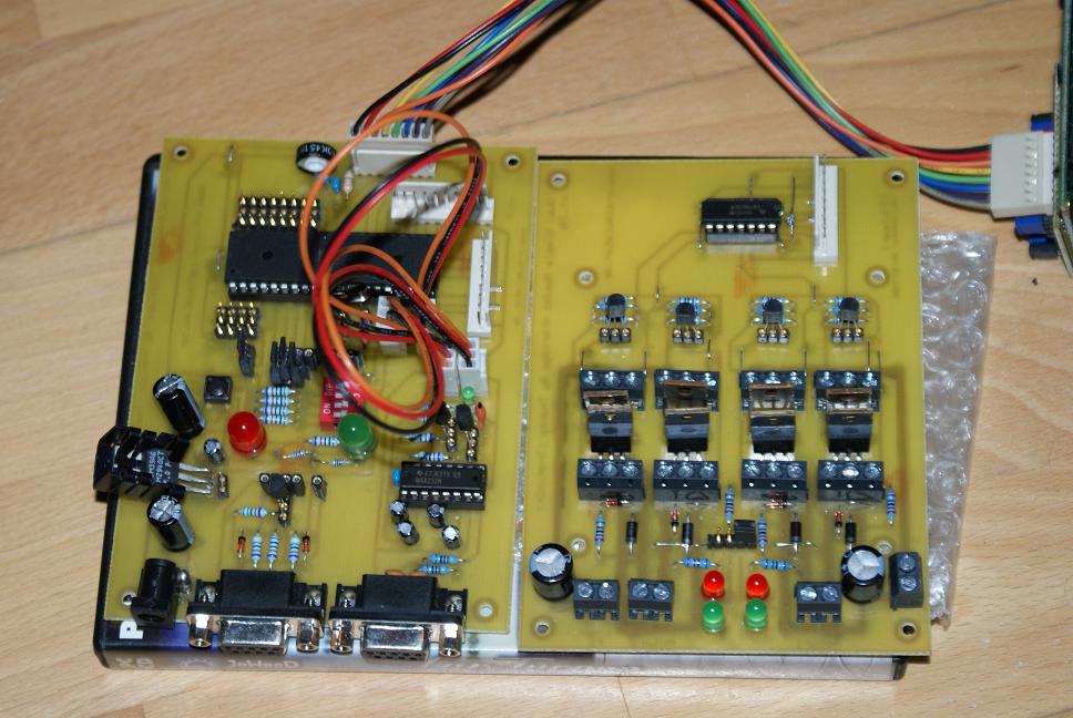

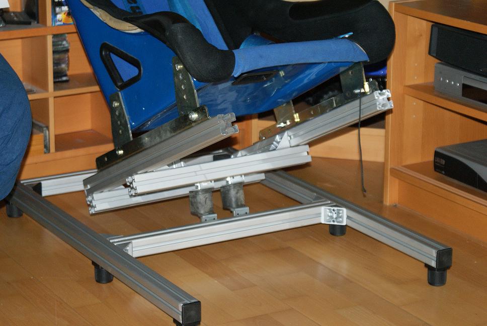

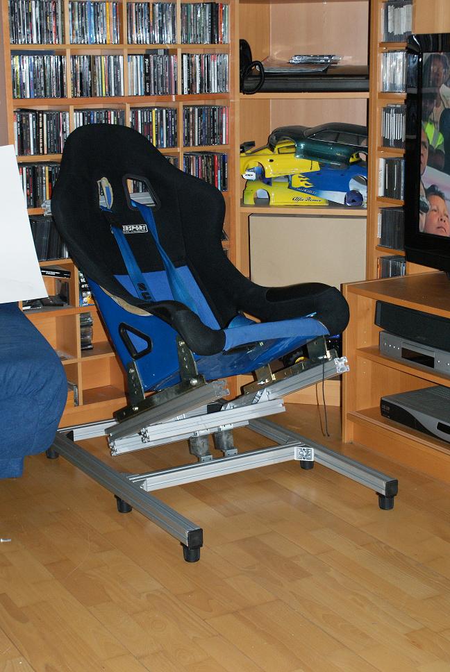

    Sooo endlich ist es soweit nach langen Teile suchen unt Anleitungen studieren und löten usw.... und soweiter ist die erste Stufe geschafft. Sitz mit Sitzrahmen verschraubt alles mal so halbwegs ausbalanciert und Elektronik funktionsfähig gemacht. Hier einige Fotos.

    2 Drehpunkte ist einer zu viel. Es darf nur ein Gummi verwendet werden. Wenn sie zu weich sind, musst du einen neuen/härteren besorgen. So funtzt es leider nicht.
    Dann fehlen noch die Stabilisatorenstangen, die das Verdrehen des Sitzes verhindern. Aber bist schon mal auf dem richtigen Weg.

    schöner Sitz, der schaut sehr leicht aus, hast Du eine Bezugsquelle und Preis?
    Christian hat natürlich recht, aber ich find Dein Vorschlag zum ausbalancieren des Sitzes auch nicht schlecht ;D

    Ich habe Stabi stangen besorgt aber noch nicht montiert da ein verdrehen eigentlich durch die zwei silent blöcke nicht möglich ist aber ich kann sie ja noch montieren, gut und einen Drehpunkt weglassen ist ja kein Problem dachte nur ich hab halt zwei also verbau ich sie auch :D Gut weg damit und Stabi stangen verbauen.
    Zu dem Sitz das ist ein Supersport GFK-Schalensitz der vor ca. 4 Jahren bei Supersport produziert wurde, leider gbt es diesen Sitz nicht mehr da die Firma nur mehr Tuning Auspuffanlagen herstellen. Der Sitz hat ca. 8kg und wie der Zufall es will hab ich noch einen Sitz bei mir herumstehen. Näheres per Pm
