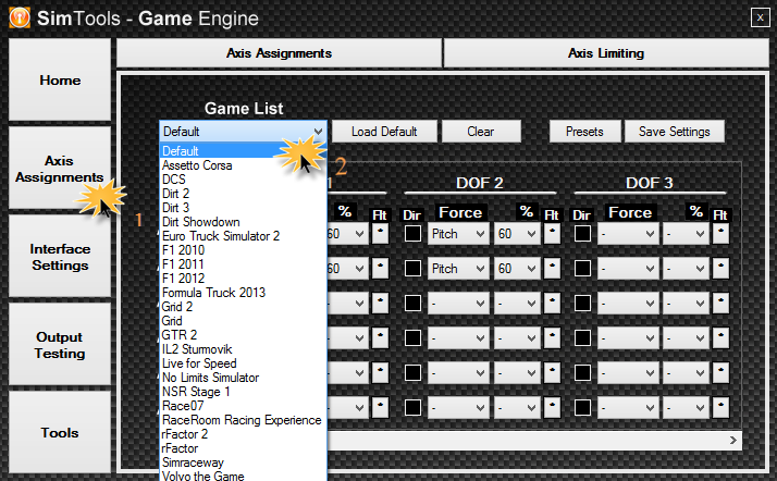

    Se il vostro simulatore è mosso da diversi attuatori, considerate che ogni attuatore è visto da SimTools come un asse. SimTools può estrarre fino a 9 dati di telemetria (da DOF1 fino a DOF9) dai giochi e può gestire fino a 6 attuatori (da "Axis1 fino a "Axis6"). Questa parte della guida vi permetterà di indicare a SimTools quale mix di dati dovrà analizzare prima di mandare le istruzioni all'interfaccia del simulatore. Ci sono alcuni confiurazioni standard già pronti per l'utilizzo, come il “SimForce GT”, un simulatore di movimento con due attuatori collegati al retro del sedile.

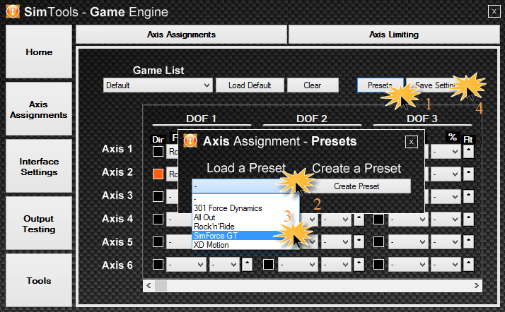

    b) Configurare gli assi di "Default"
    Per prima cosa, dobbiamo definire la configurazione di “Default”, quella che vogliamo SimTools utilizzi, successivamente si potrà regolare in dettaglio.
    • Cliccare col pulsante sinistro del mouse sull'icona del GameEngine.
    • Cliccare su Axis Assignments.
    • Sotto la lista Game List Axis Assignment 1) selezionare "Default".
    • Cliccare sul pulsante Preset.
    • Selezionare un preset dalla lista.
    La scheda tornerà automaticamente sulla Axis Assignments Tab 1
    • Selzionare "Default" dalla Game List e poi cliccare su "Save Settings".
    Questo è il primo basilare setup che potrà usare il roll e il pitch del gioco.

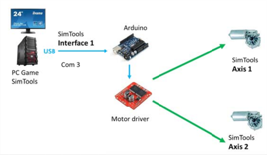

    Per un simulatore a 2 DOF, come il SimForceGT, c'è bisogno soltanto di 1 interfaccia se si utilizza Arduino, che riesce a pilotare 2 attuatori.
    Questi sono i passaggi d'esempio per la configurazione delle interfacce Arduino, JRK e SCN5. Ci sono altre interfacce disponibili, come per esempio SimAxe o Kangaroo Controller. Consultare il forum per maggiori informazioni.
    Esempi per Arduino:
    Arduino è connesso a Windows attraverso la porta COM3.
    SimTools “Interface 1″ manda alla porta COM3 le informazioni dell'Axis 1 e dell'Axis 2.
    Arduino manderà le informazioni ai relativi attuatori.

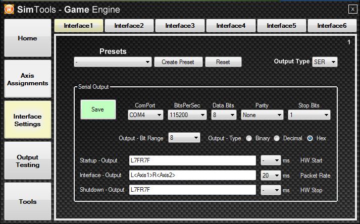

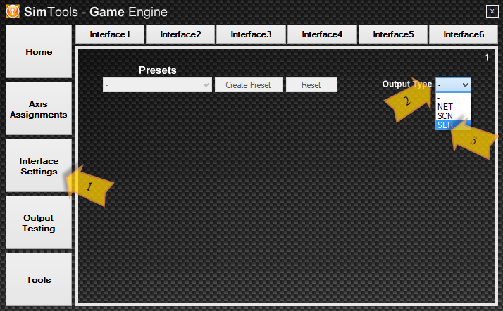

    In pratica si utilizzerà la “USB Serial interface” per controllare Arduino/JRK (le interfacce NET sono utilizzate per connessioni attraverso la rete, e la SCN è utilzzata per gli attuatori SCN5 che verranno analizzati al punto "e").
    Cliccare sul pulante Interface Settings.
    • Selezionare Interface 1 per configurare la prima interfaccia.
    • Selezionare Output Type - di solito “SER”.

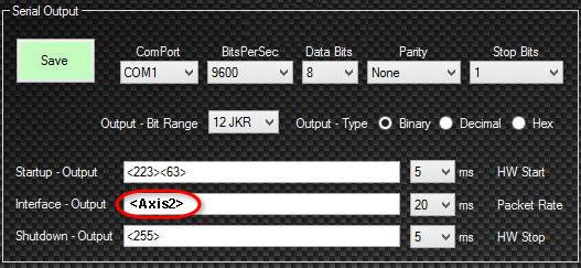

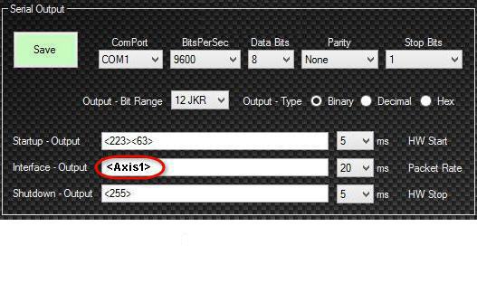

    c) Configurazione per JRK.
    • Se si vuole utilizzare una scheda JRK, selezionare JRK 12bit dalla lista dei preset. Altrimenti selezionare la porta corretta come indicato sul manuale del controller.
    • Selezionare la porta COM a cui è connesso il controller.
    Cliccare su "Save".
    • Cliccare sul pulsante Interface 2.
    • Come prima, selezionare SER, e la porta COM corretta.
    • Selezionare <Axis2> su Interface - Output.
    Cliccare "Save".

    Interface 1:

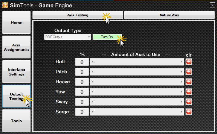

    Muovere il simulatore (con il mouse).
    Muoviamo il simualtore con il nostro mouse!
    Si consiglia di provare il simulatore manualmente prima di fare dei test su un videogame.
    1. Controllare che sia tutto collegato nel modo corretto.
    2. Andare su Game Engine / Output Testing.
    Clicare su Turn on.
    Selezionare Axis Testing.
    Ora selezionare un Axis, e con il mouse muovere il cursore lentamente a destra e a sinistra, così facendo potrete osservare il movimento del vostro simulatore a seconda degli assi che entrano in gioco. Considerate che la limitazione dell'asse non è abilitata per questo utilizzo.
    La morbidezza dipende dal refresh rate (provate un valore inferiore ai 10 ms).
    Controllare la direzione del movimento.

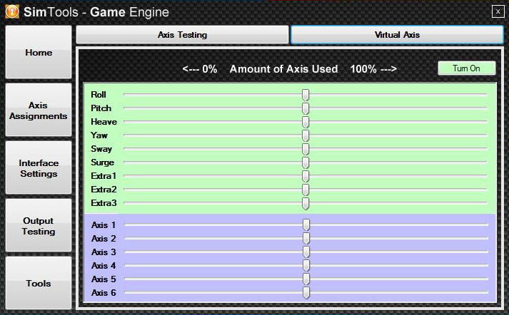

    Ora dobbiamo verificare se il simualtore si comporta nel modo corretto: se il plugin del gioco manda l'informazione "inclinati a sinistra" il simulatore deve inclinarsi a sinistra, e non a destra!
    Si può sempre invertire l'elettronica dell'attuatore, ma è molto più semplice invertire l'asse su Axis Assignments.
    Con gli slider ci assicuriamo che il movimento sia nella giusta direzione.
    Per esempio.
    Roll : 100% - Inclinazione a Sinistra
    Roll : – 100% – Inclinazione a Destra
    Pitch : 100% – Inclinazione in Avanti
    Pitch : – 100% – Inclinazione all'Indietro
    Dobbiamo seguire il sistema di coordinate utilizzate da SimTools. Sim Tools Plugin API reference – http://www.xsimulator.net/co-ordinate-system/
    Gli assi virtuali si trovano di fianco a “Axis Testing”e possono essere attivati cliccando su “Turn On”.
    Una volta che avremo concluso la configurazione potremo patchare il gioco e cominciare la regolazione vera e propria del nostro profilo.

    • Cliccare su Virtual Axes e premere Turn on.
    • Avviare il gioco.
    Se è stato confiturato tutto nel modo corretto, gli slider dovrebbero muoversi.
    Ora potrete vedere SimTools che legge la telemetria della vostra auto virtuale!

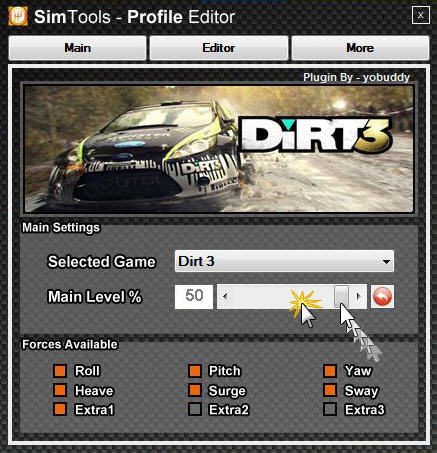

    Per prima cosa, la sicurezza: per evitare danneggiamenti al vostro hardware, cominciate i test mantenendo un range limitato e un'intensità ridotta.

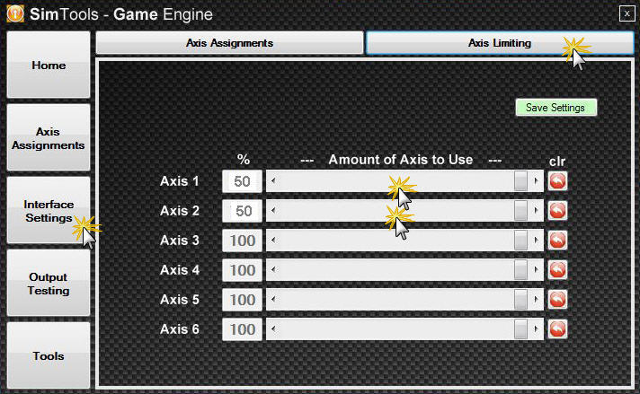

    • Da GameEngine / Axis Assigments / Axis Limiting : riducete il valore al 50%
    • Dal GameManager, aprite il “Profile Editor” e in Game tab / Main settings impostate il Main Level al 20% per protegere i vostri attuatori.
