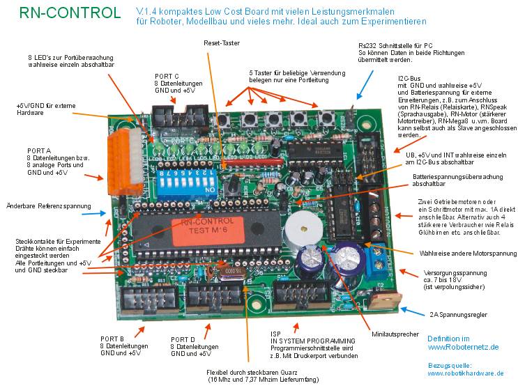

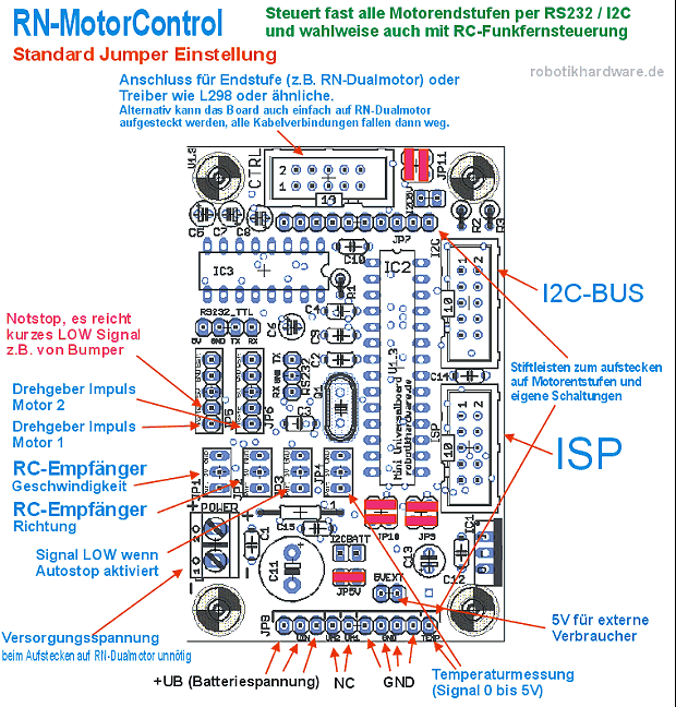

    Hallo SirNoName
    Ich bin auf diese Seite gestossen : http://www.shop.robotikhardware.de
    Hier gibt es eine paar Interessante Module.
    http://www.shop.robotikhardware.de/shop ... ucts_id=10 (rn Control 1.4)
    http://www.shop.robotikhardware.de/shop ... cts_id=132 (rn Motorcontrol)
    Für mich persönlich klingt das 2te sehr gut, da ich denke die s600 wären damit direkt ansteuerbar. Könnte ich dieses Modul auch mit einem USB->RS232 Wandler
    direkt ab X-Sim2 betreiben? (Mein Laptop verfügt über keinen RS232 Port mehr...) Ich werde mir diese Module kommende Woche mal Ordern...
