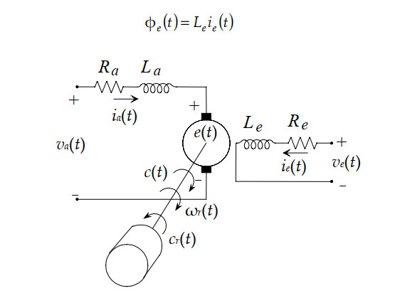

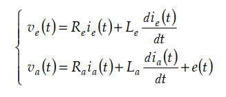

    ITA i ragionamenti sopra sono buoni, ma nelle nostre applicazioni si lavora quasi sempre in transitorio. La resistenza di avvolgimento (modello elettrico) ha senso in regime di corrente continua (costante). Appena si è in transitorio le correnti variano velocemente (una successione di correnti continue di diverso valore che durano ciascuna pochi istanti) e l'avvolgimento viene schematizzato come una impedenza. Trascurando l'effetto di campo dei magneti permanenti (piccoli spostamenti o nulli a rotore bloccato) la forza contro elettromotrice è molto piccola o nulla. Diversamente vi è un fenomeno di auto induzione che si oppone all'effetto che lo genera). Questo è molto utile poichè limita le correnti di spunto. Le misure proposte sopra sono buone per una idea di massima. Un'altra soluzione è misurare la corrente assorbita a pieno carico (esempio fare girare il motore senza pot collegato, con il peso da sopportare caricato sopra) e considerare che il max valore in transitorio sarà di circa 5-6 volte quello misurato.
    Inoltre i ponti H sono fatti con delicati componenti statici ma per piccolissimi periodi sono sovraccaricabili di un 20% (se ben raffreddati).
    Inserire fusibili lato alimentazione ponte sotto la soglia limite del ponte stesso.
    Spero di esserti stato utile,
    a disposizione
    micma
    ENG the above reasoning is good, but in our applications we almost always work in transient. The winding resistance (static electric model) makes sense in direct current (constant). As soon as it is in transient, the currents vary rapidly (a succession of continuous currents of different values that last for a few instants) and the winding is schematized as an impedance. Neglecting the field effect of permanent magnets (small displacements or nulles with locked rotor) the force against electromotive EMF is very small or zero. Otherwise there is a phenomenon of self-induction that is opposed to the effect that generates it). This is very useful as it limits inrush currents.
    The measures proposed above are good for a rough idea.
    Another solution is to measure the absorbed current at full load (for example to run the motor without connected pot, with the weight to be borne loaded above) and to consider that the maximum value in transient will be about 5-6 times that measured.
    In addition, the H-bridges are made with delicate static components but for very small periods they are overloaded by 20% (if well cooled).
    Insert bridge feed side fuses below the limit threshold of the bridge itself.
    I hope I was helpful,
    available
    micma

    I = V/R, only applies to static regime (constant direct current), we work in transient almost always, read the above posts.
    regards
    micma

    [​IMG] example
    [​IMG] [​IMG]

    All valid points. I wasn't going to get into transients on this forum as its probably a bit over most people's heads electrically speaking, but for those who are mathematically brave the above formulas are the full model for a DC motor with a load.
