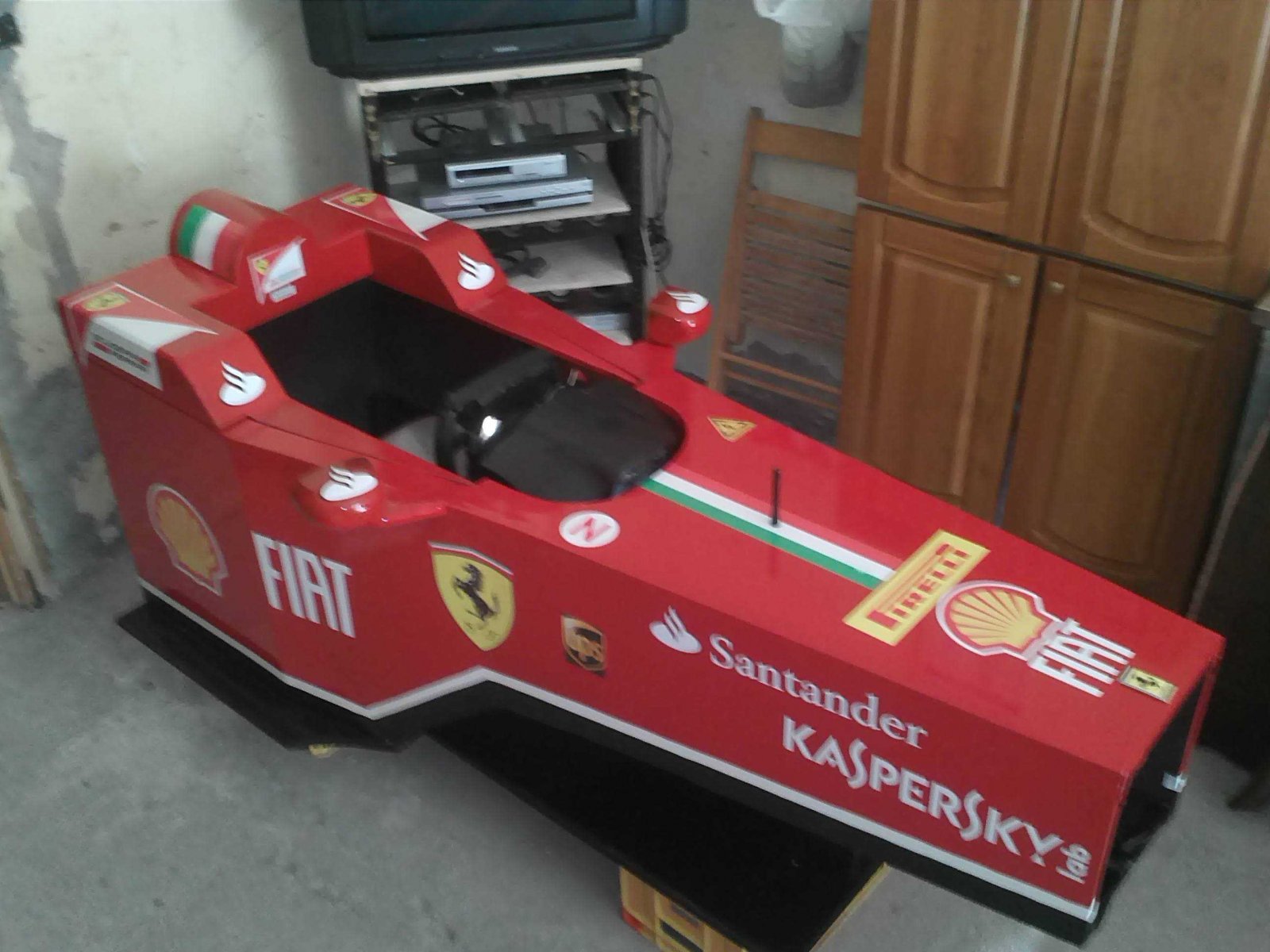

    ciao sono nuovo di questo forum, ho fatto un legno della cabina di guida di F1 e vorrei consigli per farlo muovere il mio desiderio e quello degli attuatori ad un buon prezzo per quello che ho cosigliate il peso e la velocità degli attuatori, grazie mille

    Nice job on the cockpit @stefano.
    Can you tell is the weight of the cockpit and if 2DOF will meet your needs?

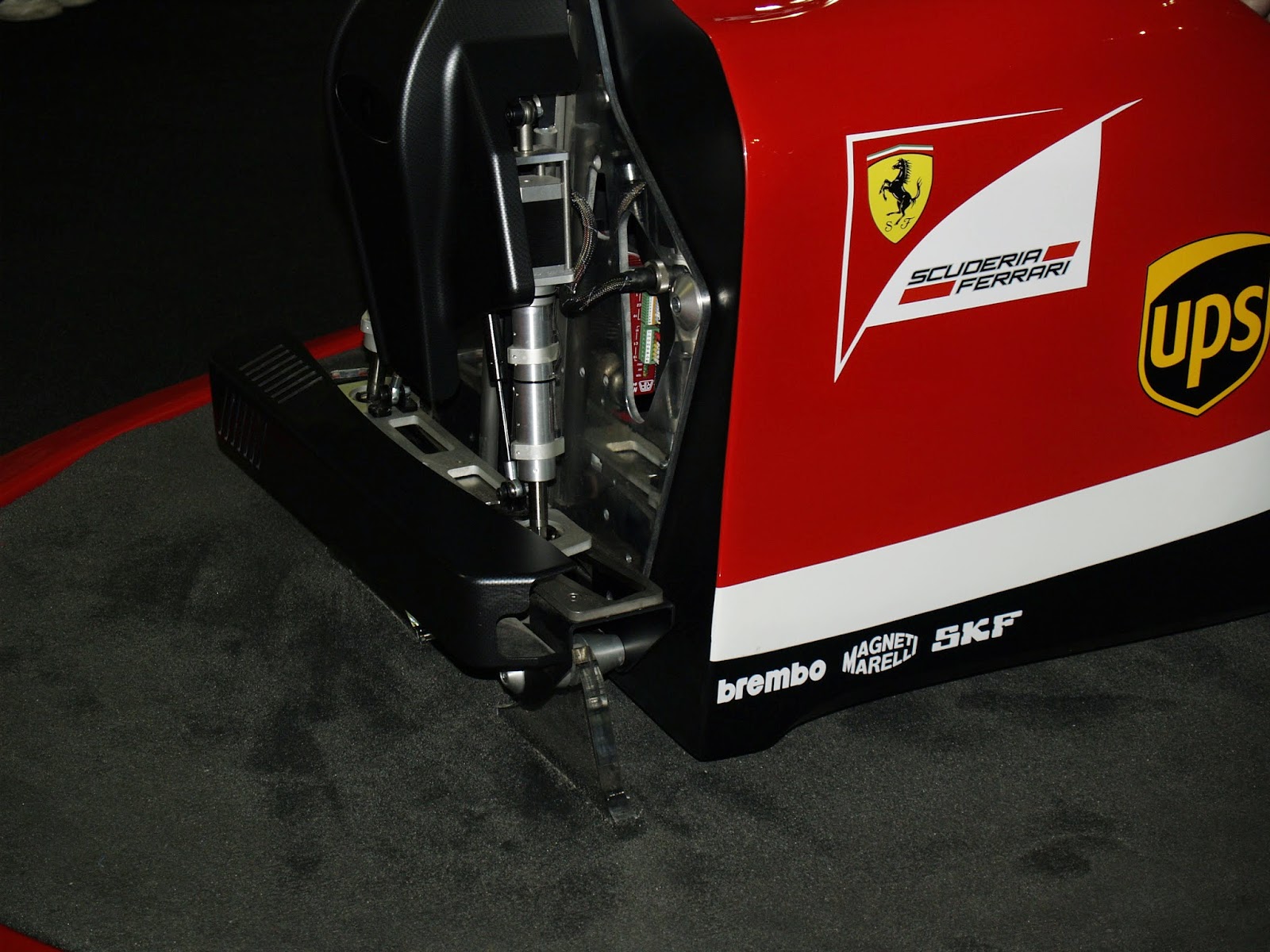

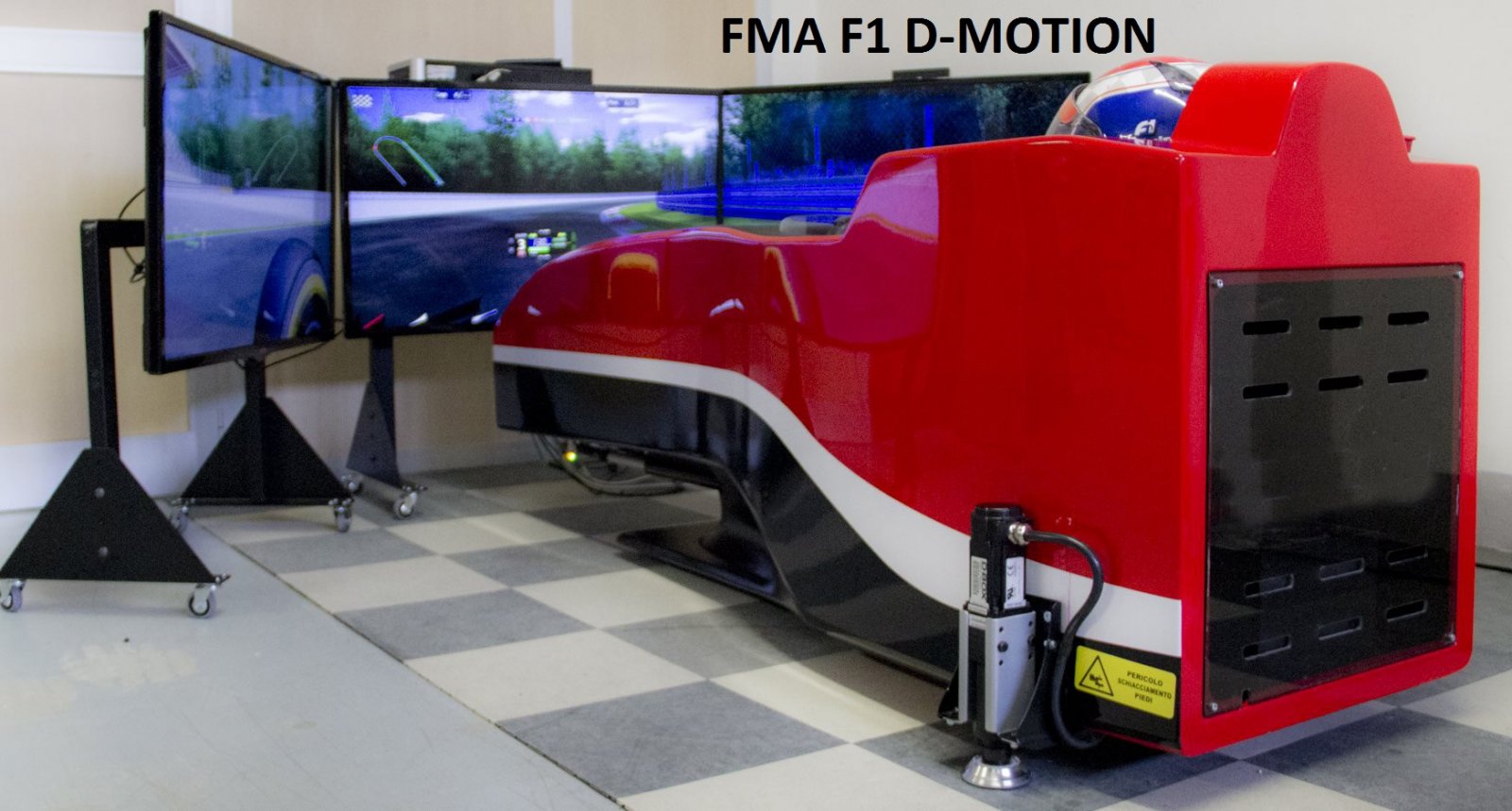

  13. stefano
    stefano New Member
    Jan 13, 2015
    8
    357Coins
  14. eaorobbie
    20,463Coins
    +1,686 / 23 / -2
    Ok they using an AC stepper or servo motor , hooked directly to a ballscrew. Plus they are supporting the ends to me looks to be sprung as in Actuators are only shifting the balance and the springs are supporting the inertia. LOL

  17. stefano
    stefano New Member
    Jan 13, 2015
    8
    357Coins
    this and my cockpit
  18. welen123
    Jan 10, 2015
    98
    HongKong
    35Coins
    +57 / 0 / -0
    I have no idea with the motor ,but your F1 cockpit is so cool! add a motion effect will be amazing!
