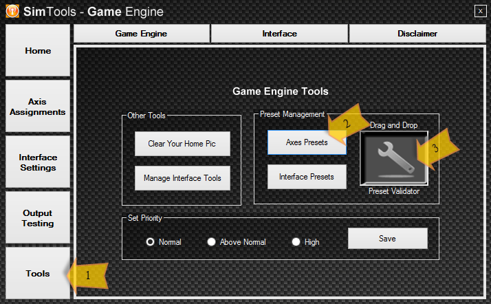

    I do not use the Drag and Drop boxes titled Preset Validator and located in SimTools Game Engine
    / Tools / Engine
    I looked in the help SimTools helping me to translate Google.
    I led every time a prohibited sign when I try an import via this file validation box
    To work around the problem, I slip the files directly in the appropriate directories
    To help you understand what box Drag and Drop it comes, I publish you a screenshot on which we see (yellow arrow mark 3)
    File "presets Axes" or "Interface Presets", the problem is the same!
    Do you have the same sign ban when importing via the validation box?

    Je n'arrive pas à utiliser les boites Drag et Drop intitulé Preset Validator et située dans SimTools Game Engine
    / Tools / Engine
    Je regardé dans l'aide SimTools en m'aidant de Google pour traduire.
    J'abouti à chaque fois un signe d'interdiction lorsque je tente un import via cette boîte de validation de fichiers
    Pour vous aider à comprendre de quelle boîte Drag et Drop il s’agit , je vous publie une copie d’écran sur laquelle on la voit (flèche jaune repère 3)
    Pour contourner le problème , je glisse directement les fichiers dans les répertoires adéquat
    Fichier "Axes Presets" ou "Interface Presets" , le problème est le même !
    Avez-vous le même signe d'interdiction lors d'un import via cette boîte de validation ?

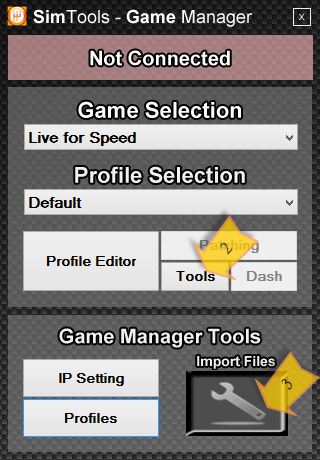

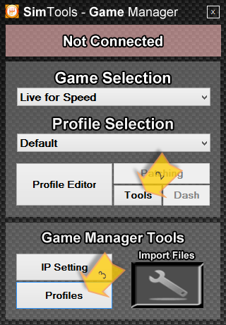

    I do not use the Drag and Drop boxes titled Import Files and located in SimTools Game Manager / Manager Game Tools
    I led every time a prohibited sign when I try an import via file import this box
    To help you understand what box Drag and Drop it comes, I will try to publish a screenshot on which the lower right shows the arrow 3 in yellow
    [​IMG] To work around the problem, I also slides the files directly into the appropriate directories
    Do you have the same sign ban when importing via the Import box?

    Je n'arrive pas à utiliser les boites Drag et Drop intitulé Import Files et située dans SimTools Game Manager/Game Manager Tools
    J'abouti à chaque fois un signe d'interdiction lorsque je tente un import via cette boîte d'import de fichiers
    Pour vous aider à comprendre de quelle boîte Drag et Drop il s’agit , je vais tenter de publier une copie d’écran sur laquelle on la voit en bas à droite la flèche 3 en jaune
    Pour contourner le problème , je glisse également les fichiers directement dans le répertoires adéquat
    Avez-vous le même signe d'interdiction lors d'un import via cette boîte d'import ?
