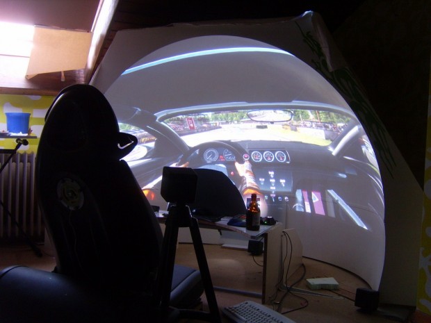

    Würde mir auch gerne einen Motion-Sim verwirklichen, jedoch sind da noch paar offen Fragen, da mein Englisch
    nicht so wirklich ausreicht.
    Naja ich frage einfach mal auch wenn ich Gefahr laufe gesteinigt zu werden :eek:
    So schauts im Moment noch bei mir aus:
    download/file.php?mode=view&id=7465
    Dachte mir es würde sich ja anbieten wenn da noch ein bischen bewegung rein kommt :thbup:

    Ich weis nicht wie versiert du in Elektronik bist, ich bin da ein Noob. Ich habe bei SimXperience ein Starterkit erworben, 2 Aktuatoren mit Steuerung.
    Das kommt mit einer Software, dem Commander von SimXperience. Brauch ich jetzt nicht, ist aber für einen Neuling eine einfache Sache damit die Aktuatoren einzubinden.
    Das Frame für den Sitz hab ich aus Vierkantrohr erstellt. Aluprofile machen zwar mehr her, ich will aber keinen Schönheitspreis gewinnen sondern das sollte wenigstens preiswert sein. Ich hab die für`s Erste mit Winkeln verschraubt, nicht verschweisst, da konnte ich die Konstruktion leichter anpassen.
    Was hast du denn für eine Kuppel für deinen Sitz ? Sieht interessant aus.

    danke für deine Antwort. Ich habe die Viertelkugel mal gebaut da ich mich länger schon für dome projektionen interessiert habe. Eigentlich das gleich Prinzip wie
    http://www.thinkoutofbox.com/global/
    Sie hat ein 2m durchmesser und das Bild wird von einem 3D Beamer auf eine verspiegelte Acrylkugel projeziert.
