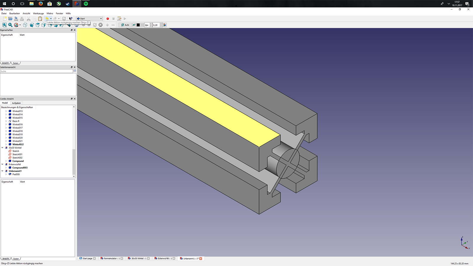

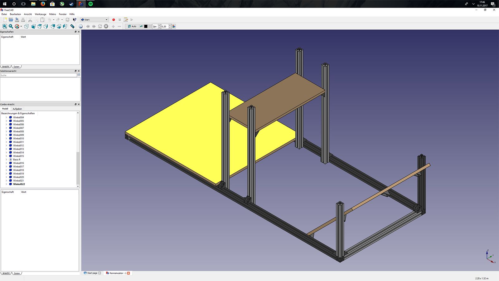

    Begonnen habe ich mit einer CAD Planung und einer umfassenden Materialsuche im Internet. Links zu den jeweiligen Webseiten sind oben in der Liste.
    Das Programm FreeCAD bietet kostenlos die Möglichkeit den Entwurf im Kopf in ein 3D objekt umzuwandeln. Mit hilfe einiger Youtube Videos klappt das sehr gut auch wenn es am Anfang durchaus ein paar rausgerissene Haare kosten kann.
    Das schöne an diesem Programm ich kann meine eigenen Objekte erstellen. So hab ich z.B. auch genau die Alu-Profile erstellt, die ich verwenden will. Beim gestallten des 3D Modells sind mir schon denkfehler aufgefallen, die ich voher nicht beachtet hatte.
    Ziel war es ein äußerst stabiles Gestell zu erstellen, welches problemlos auch hohen kräften standhält. -> Motion System.
    Mit hilfe der Nutprofile soll alles immer so einfach wie möglich einstellbar auf die Körpergröße sein.

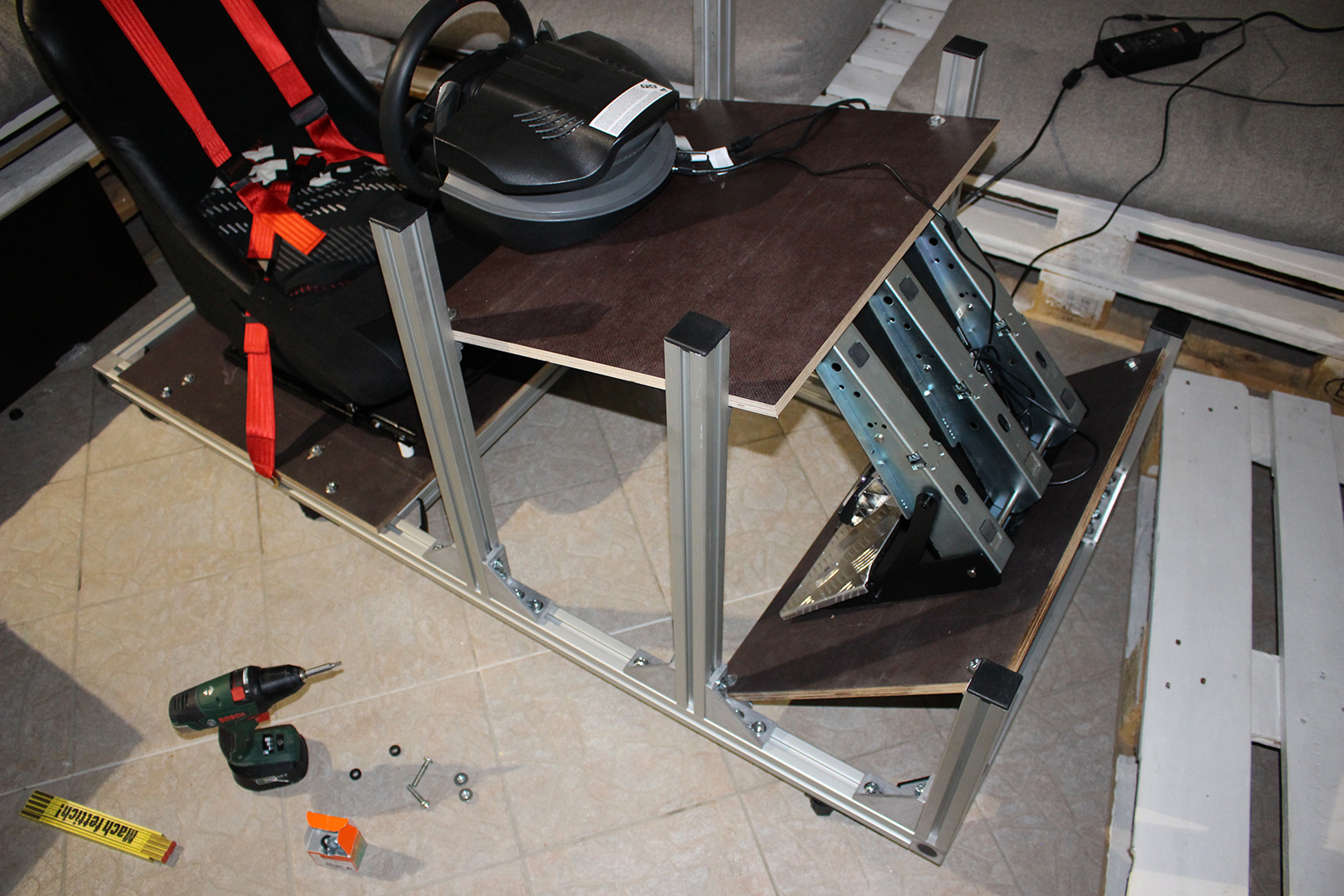

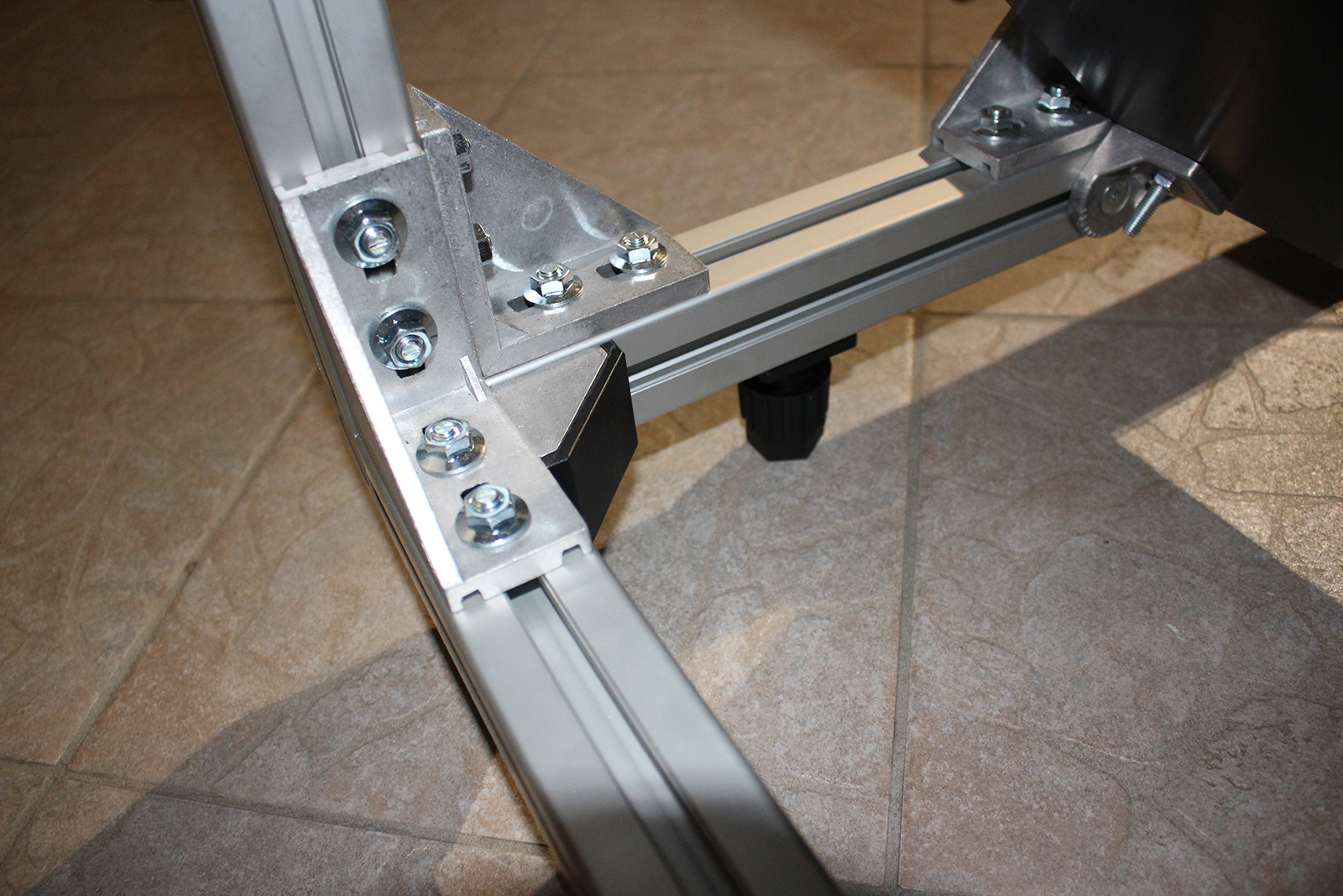

    Bau
    Die Profile hatte ich in 30x30mm geplant. Bei der Bestellung hab ich mich dann doch für 45x45mm Profile in der schweren Variante entschieden, da ich später mal vor habe Elektrozylinder einzubauen.
    Einige der in dem 3D-Modell verwendeten Winkel habe ich durch 45x90mm Starke ersetzt.

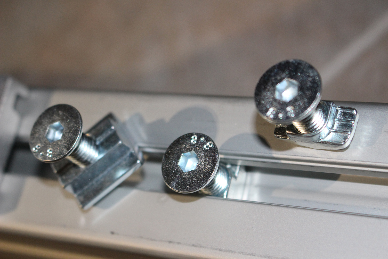

    Die Montage ist dabei denkbar einfach. Es gibt verschiedene Nut-Muttern. Von Links nach Rechts: Schwerlastnutmutter (muss voher an der Profilstirnseite eingeschoben werden) , selbst festziehende Nutmutter (kann beliebig in die Nut eingeführt werden) , die selbe im ausgebauten zustand:

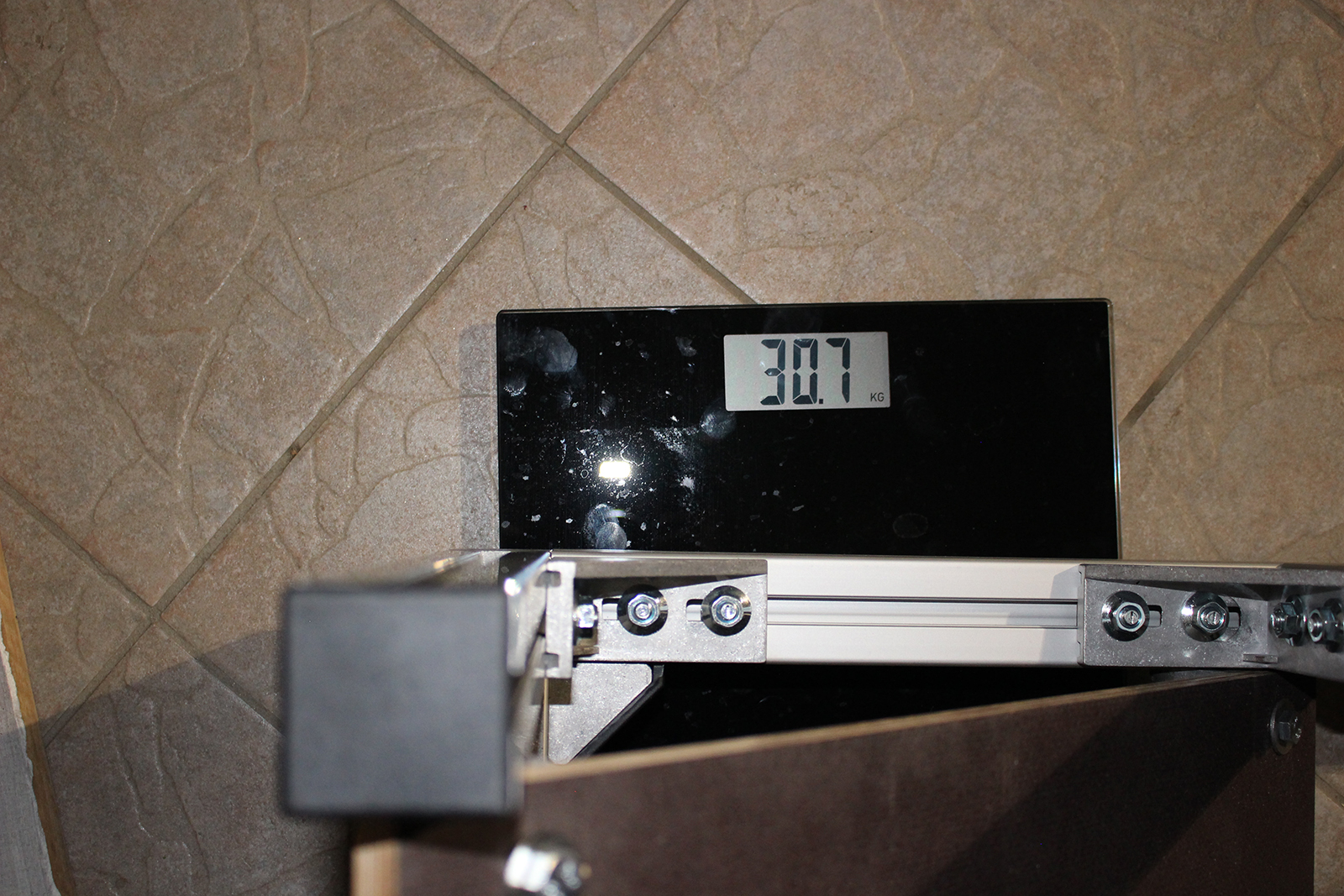

    Das Gewicht des Gestells inklusive aller Anbauteile Beträgt etwa 60kg. Pro Seite etwa 30kg.

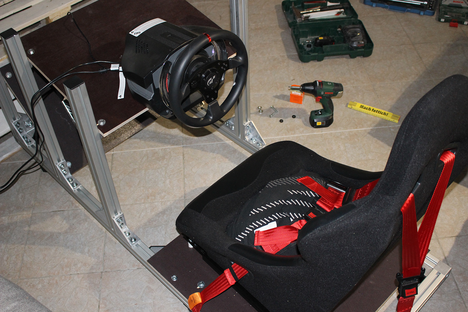

    Rennsport & Zubehör
    Sitz (NEU 90€):
    Den Sitz habe ich bei Ebay für 90€ gekauft (Amazon 130€). Der Preis ist okay die Qualität ist leider nur Mittelprächtig aber auch zu erwarten. Wenn ich heute nochmal kaufen würde würde ich etwas mehr Geld für einen besseren Ausgeben. (link)
    Lenkrad (NEU 400€):
    Das Lenkrad und Pedal ist ein Thrustmaster T500 auch aus dem Internet schon etwa 1 Jahr lang ohne Fahrgestell im Einsatz. Damals lag der Preis bei 500€ heute bekommt man es neu für 350-400€. Das beste Game-Lenkrad welches ich jemals in der Hand hatte. (link)
    (im neuen Gran Turismo Sport für ps4 ist man jedoch mit einem Controller schneller auf der Piste unterwegs, dafür mit weniger Spielspaß und Schweißperlen vom gegenlenken.)
    Gurt (NEU 80€):
    Supersport 3 Punkt Hosenträger Gurt bei Ebay Kleinanzeigen für 17€ inkl. Versand geschossen.

    At first I start with a CAD modeling Software and search for materials in the internet.
    The program FreeCAD is freeware and give you the possibility to convert your ideas into a 3D-Object. If you have no idea how the program works you can find a lot of english talking videos at youtube.
    You can create your one specific objects. I create the same Alu-profiles with the right dimensions like i want to use. At this point I saw a few mistakes i don’t thought in my vision.
    The finish that i want reach was a very solid rack because i want add some linear actuators in the future. A real Motion System.
    The nuts in the Alu-Profiles allow me to move the wheel or what ever i want.

    Building
    In the 3D-Model I draw 30x30mm Alu-Profiles. But during the order i decided to take 45x45mm Profiles. Some of the 40x40mm brackets I used in the sketch i replaced with 45x90mm for a better torsion stiffness.
    The installation is very easy. There are different types of female screw. From the left to the right there is a high load and two normal female screws. The high load is much bigger than the other two but you must push them into the nut-profile before you do anything. The other type you can install later to the positions you want them.
    The total weight are 60kg or 132Ib for every side 30kg or 66lb.

    racing and attachments
    seat (New 90€)
    The seat I buy at Ebay for 90€ (Amazon price 130€). The price is okay but the quality is not good. If i must buy a new one I would pay a little bit more and buy an used original car seat.
    (link)
    Wheel (New 400€)
    It’s the popular Thrustmaster t500 rs. I bought it last year in the Internet. The old price was 500€ but you can get it now for 350-400€. It’s the best gamingwheel i have ever played with.
    (But in the new Gran Turismo Sport for PS4 you are faster with a normal controller, with no gaming fun and no beads of sweat.)
    (link)
    belt (New 80€)
    It’s a Supersport H-belt i buy at eBay for 17€.
