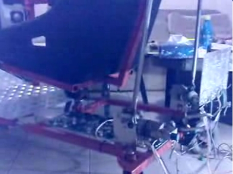

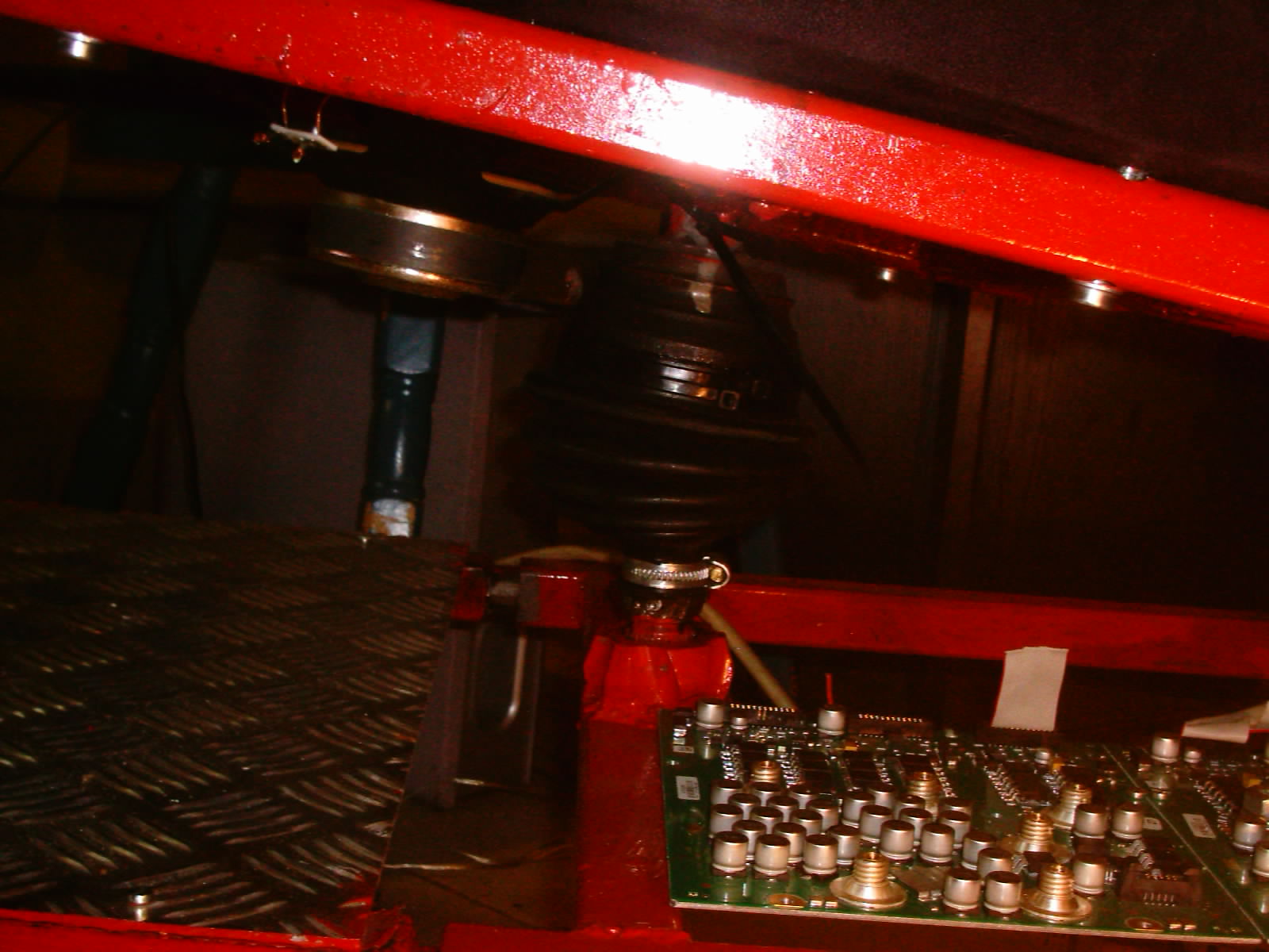

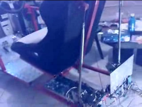

    von der Mechanik habe ich mir einen Stahlrahmen selbst zusammen geschweisst. Ich benutze ein Logitech G25 mit angebautem
    billig Sportlenkrad.

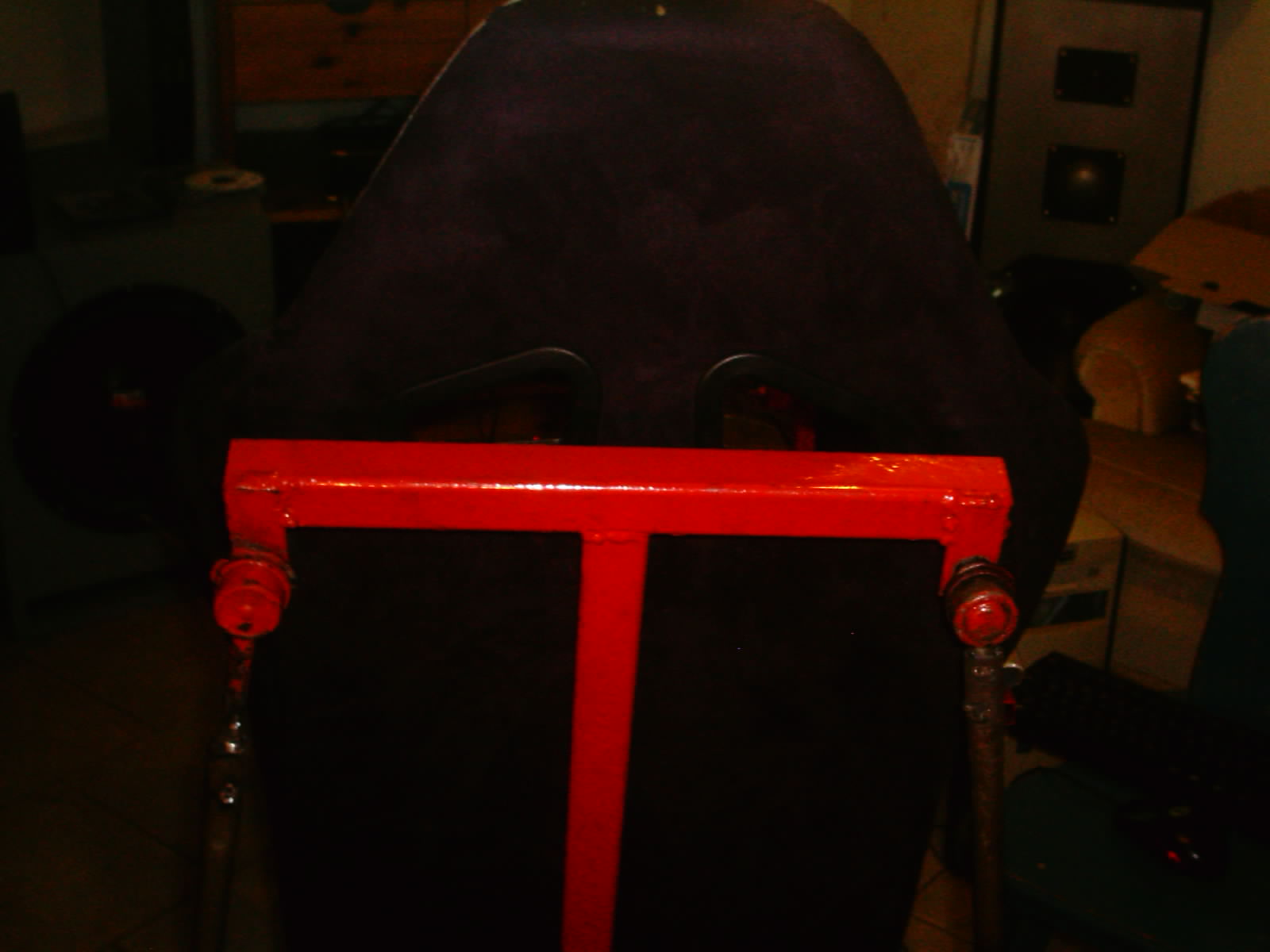

    Kernstück der Mechanik ist das der Stuhl (mit dem Fahrer) möglichst im Gleichgewicht sein sollte. Dazu habe ich ein (Golf II 10 Euro vom Schrott) Antriebswellengelenk auf Länge abgetrennt und relativ gut im Schwerpunkt an meinem Stahlrahmen geschweisst:
    Wichtig ist das das Gelenk sich zwar in jede Richtung bewegen kann aber nicht verdrehen !! Daher ist ein Gummipuffer nicht ideal.
    Ansonsten sind natürlich alle mechanischen Rahmen aus Alu usw gut wenn die bewegte masse möglichts klein bleibt. Daher ist die Mechanik
    von tronicgr wohl zu schwer. Meine bewegte Masse liegt wohl bei ca 30Kg mit Sportsitz. Die Mechanik von yobuddy finde ich sehr gut und müsste sich gut verwenden lassen.

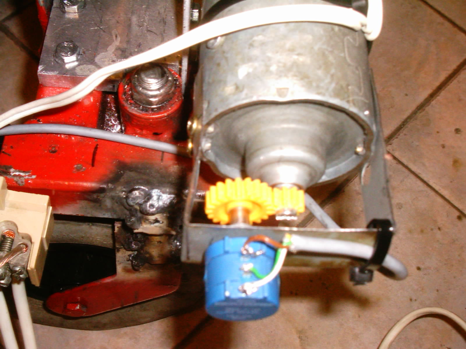

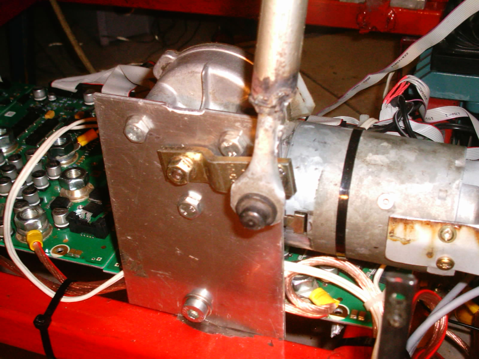

    zu den Motoren : es sind normale 12V Wischermotoren (Golf II) die ich zu Servomotoren um gebaut habe. Ich habe die Motoren geöffnet, den Masse Pol isoliert auf ein Kabel herausgeführt, das Ende des Motorgehäuses aufgesägt und in die Motorwelle ein M4 Gewinde geschnitten um ein kleinens Kunstoffzahlrad ( Conrad 237663 das kleine 10Zähne) nach dem Zusammenbau zu befestigen-
    Wichtig alle Veruche mit an dem Rahmen befestigten Potis werden keine schnellen Bewegungen erzeugen. Nur wenn die Drehbewegung der Motorwelle aufgenommen wird schafft man das !!!!!!!!!!!!!!!!!!!!!!!!!!!!!!
    Ich habe mich entschieden ein 10Gang Poti mit einer Untersetzung von 3:1
    zu benutzen (30 Zähne Zahnrad von dem Conradset):
    bei direkter Verbindung mit der Motorachse war der Weg nur ca 2,5cm.
    Die Potis haben eine Lebensdauer von 1Millionen Bewegungen und kosten ca 6 Euro. Eine Positionserfassung mit einem Drehgeber wäre natürlich auch möglich und verschleisfrei.
    Der T-Arm von der Sitzplatform ist auf Schultehöhe mit Kugelgelenken (Golf II Lenkstangen) mit den Wischerarmen verbunden:

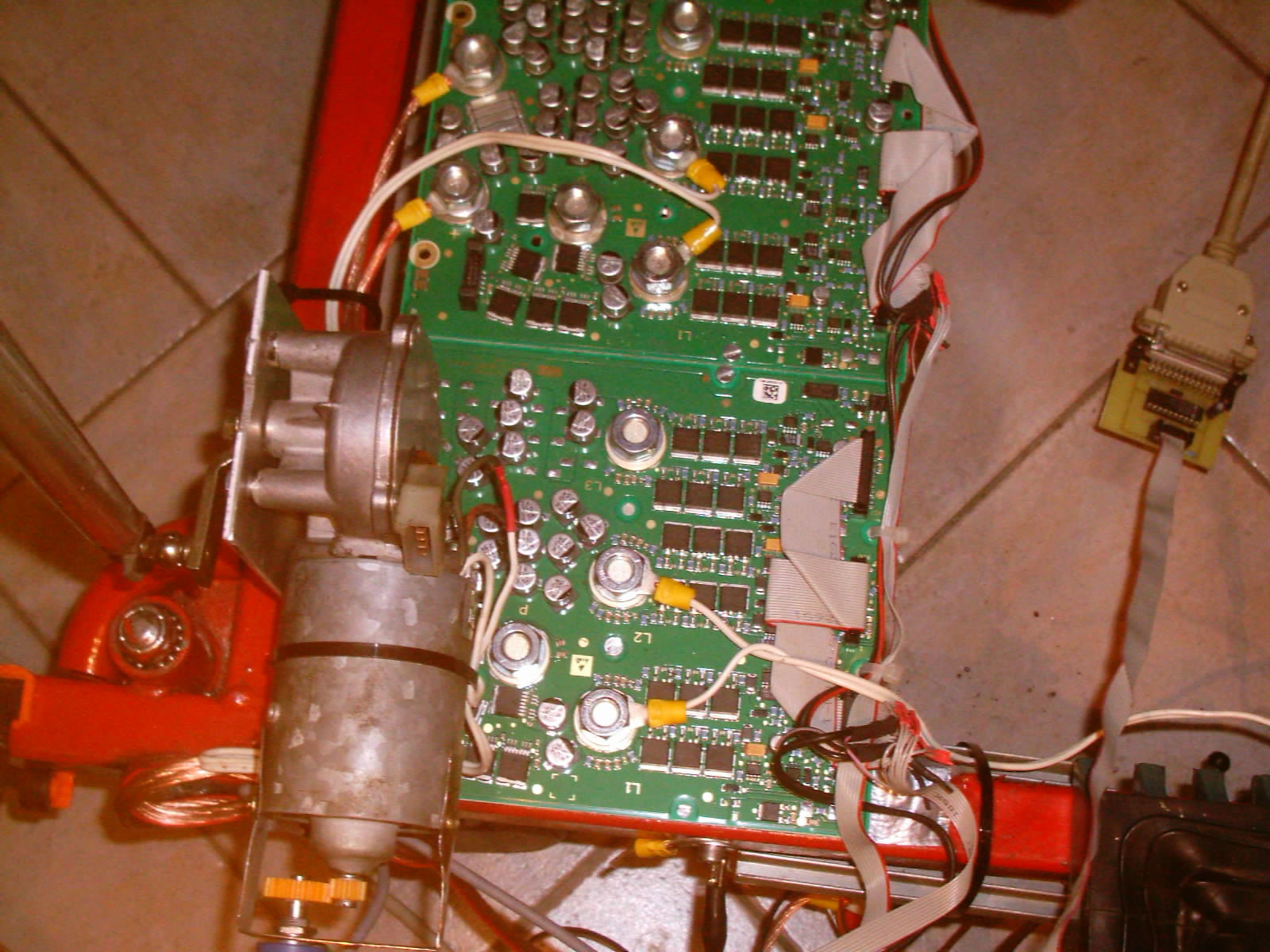

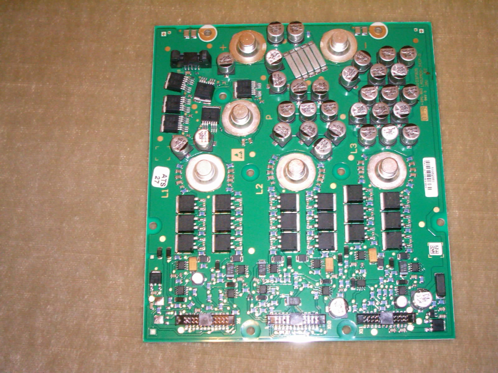

    Die Motoren treibe ich mit Mosfet endstufen aus Gabelstabler/Flurfahrzeuge an, weil ich diese Module vom Schrott bekommen habe. Diese Module sind 3 Phasig und völlig überdimensioniert (jeder Transistor kann 110Amp schlalten zusammen 440 Ampere Spitzenstrom). Sind sehr groß aber fast umsonst gewesen. Die 10 Amp Brücken die z.B. von Tronicgr benutzt werden sind wohl gut geeignet.
    (VN2 Dual Motor or HB25’s )

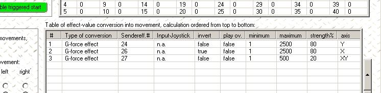

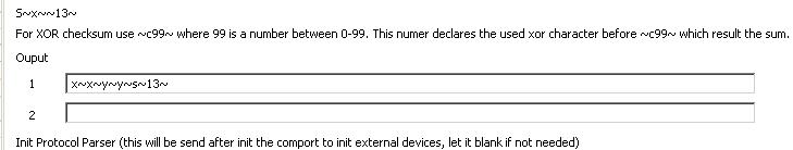

    zur Elektronik:
    Prinzip = ich schicke mit dem Force-Profiler die G-Effekte 24-26 an die USO
    im Format
    x[Wert]y[Wert]sRETURN

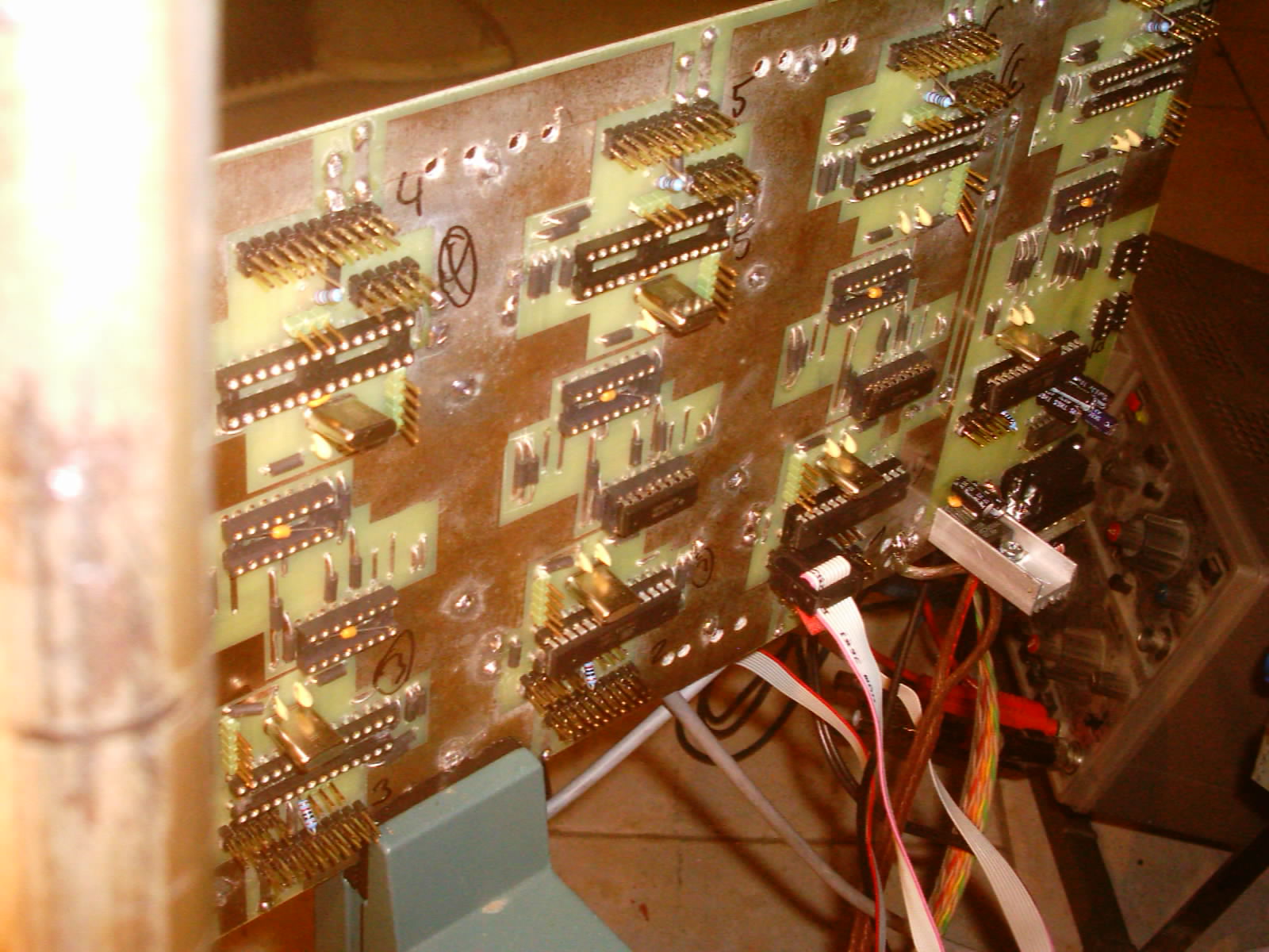

    Ich habe dann 3 AVR Mega8. Mit dem Ersten empfange ich den String und
    separatisiere die Daten und rechne Sie um. dann schicke ich die Daten an 2 8bit Schieberegister. Die beiden Motor AVRs holen sich immer wenn sie Zeit haben die Werte von den Schieberegistern ab und stellen den PWM Wert und Drehrichtung abhängig von der Potieinstellung ein.
    Vorteil mit den Schieberegistern: Es liegt immer ein gültiger 8bit Sollwert
    für jeden Motor an und jeder Motor AVR kann jederzeit sich den Wert holen. Schaltplan der Steuerung (Eagle + PDF). Die Platine hatte noch 6 Motor AVRs.
    [​IMG]Schaltplan.rar (334.51 KB)
    (vorläufig ohne Board) ggf ändere ich noch die Weitergabe der Werte oder versuche alles in ein grösseren Chips zu bringen.

    programing the avr's
    hello,
    i using the Bascom Basic . It'S to hard for me programming in ASM with Atmel Studio. It is faster than Bascom but the big parts for a program
    (LCD, ADC, PWM print on Serial port....) are ready to use in Bascom.
    My Controller is simple:
    The first Mega8 get the Data from the profiler with a
    input command. then it separates the data. calculate it for
    every side motor and send it to the 8bit shift register.
    The Motor AVRs get the data, get the Poti Voltage ->Position
    and control the motor direction and PWM Signal.
    (nearer position lower PWM Signal).
    because i need more Motors (overstear,understear and engine rotations
    make with a unbalaced motor) i have to think about the next controller.
    - i whant to use the next profiler resolution
    so the 8 bit shift registers are to smal
    -idea use the MISO MOSI serial bussystem between the controllers
    -i don't know if it is possible to make only one bit chip for all
    5-6 Motorcontrollers (all with PWM) ??
    Tronic how does your controller prinzip work ?
    Source of the Controllers in Bascom
    [​IMG]bascom.rar (3.53 KB)
    The Master Source is the first Mega8 the Slave are the Motor Controllers
    happy new year
    dirk

    Hallo Michael N.. Wenn du so ein tolles Grundgerüst schon hast, musst Du nurnoch versuchen den Sitz auf einem Rahmen zu befestigen. Von dem Rahmen geht dann eine Stange auf ca Schulterhöhe (siehe Videos)
    woran die Arme der Motoren befestigt sind.
    Wichtig ist das der ganze Sitz mit Fahrer und allem Zubehör möglichst im Schwerpunkt auf ein nicht verdrehbares Gelenk befestigt ist.
    Ein Kugelgelenk geht nicht !! Ich habe Ein Antriebswellengelenk vom Schrott genommen.
    Dann sind zackige Bewegungen mit den Motoren gar kein Problem.
    (Selbst mein Aufbau ist nicht perfekt im Schwerpunkt)

    (>22.000µF >16V)
    Der 500VA sollte problemlos 4 Wipermotoren antreiben da jeder Motor
    maximal 10 Amp aufnimmt (langsamer Wischeranschluss)
    und nur wenn er gerade läuft. Die Brummspannung stört nicht,da der Motor mit PWM läuft.
    Und ganz wichtig !!!!!!!!!!!!! Der Stuhl sollte so gut wie möglich im Schwerpunkt liegen. Dann haben Die Motoren nicht viel zu tun und es geht ab.
    Zum Motor: ich habe die Masse leitung separat rausgeführt, sonst müsste man den Motor vom Chasis isoliert montieren. Wenn man den schnell Wischgang Anschluss benutzt, wird der Motor doppelt so schnell aber wohl auf dauer zu heiss. Dann braucht er wohl auch eher Richtung >10Amp
    Dirk

    Das ist ja günstig :eek: , dann kann man auf eine Batterie verzichten?. Muß ich mal auf der Arbeit nachhören ob da irgendwo noch ein alter Trafo rumfliegt. :D
    Ich habe hier ein gut dimensioniertes Wellengelenk (Kreuzgelenk), das müßte doch auch gehen?. Sieht vom Prinzip so aus wie das Hier.
    Mein Sitz ist im jetzigen Rack leicht nach hinten gekippt angeordnet, da es so von der Ergonomie am besten paßt. Heißt das jetzt auch, dass ich den Sitz aufjedenfall in der waagerechten Position einbauen muß oder kann ich ihn leicht nach hinten gekippt lassen?. Kann man auf den Bildern erkennen wie er leichte Rückneigung hat.
    Gruß, Michael

    Bei gelegenheit versuche ich es mal mit einem 300Va Trafo
    und messe den eff. Strom.
    Die Neigung des Stuhls ist eigentlich egal, Du musst das Kippgelenk
    so weit nach hinten setzen das, das sich der Stuhl im Schwerpunkt
    befindet und dann superleich bewegbar ist.
    Eine gute Idee : versuche doch eine Art Schiebeleiste in längsrichtung mit dem Gelenk zu montieren. Hab ich leider vergessen.
    Dann kannst Du die Achse nach vorne oder hinten verschieben.
    (ähnlich wie beim Autositz)
    Dirk
