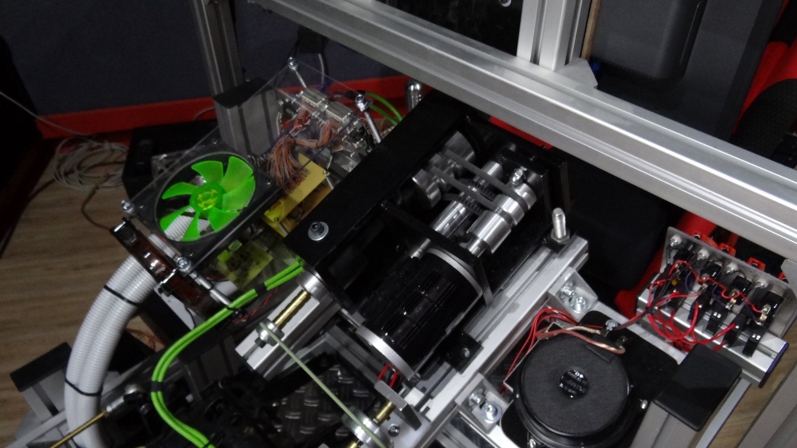

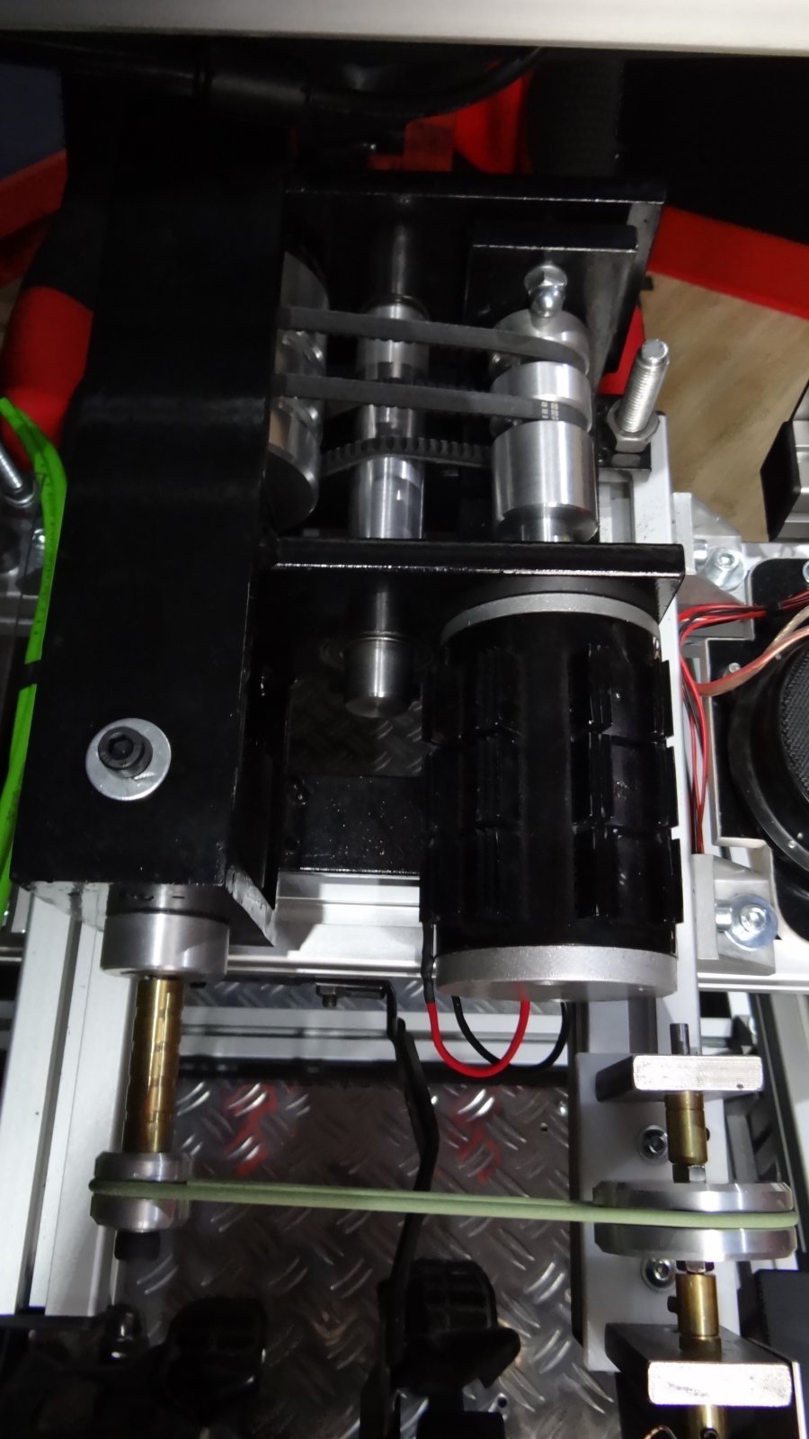

    Jetzt will ich auch mal was zum Selberbauen präsentieren..... lang war es her als ich mein fast neu gekauftes T500Rs Lenkrad nach ca 2 Monaten bei ebay verkaufte .....Nein ich war nicht unzufrieden ...aber ich wollte was richtig gutes haben .... sowas wo man nicht kaufen konnte/und noch nicht kann . Deshalb beschloss ich mich ein Lenkrad aufzubauen das gut genug ist um gegen ein Frex Sim wheel oder ein Fanatec V2 sowie ggf. ein Direct Drive Servo anzukommen. Nun um jetzt mal vorerst Klarheit zu schafen das was ich präsentiere ist nicht ausgereift und funktioniert perfekt ...aber es bietet mit einigen optimierungsarbeiten sicherlich viel Platz um richtig gut zu werden ;) ! .

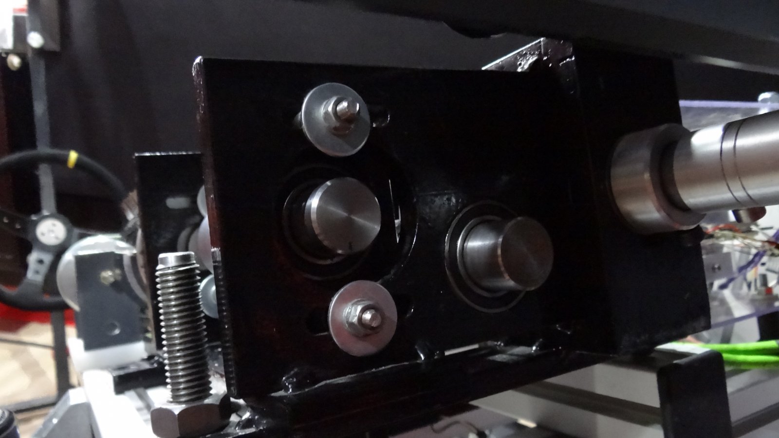

    Zu den Daten:
    Motor: 200Watt Dc / 24V
    Hardwware: Arduino Uno mit geschriebenem Code/ Single H-Bride als Motorcontroller
    Material der Base: Stahl, Aluminium, Messing
    Übersetzungsverhältniss von 2:1 heißt realer (Max) Ist Lenkwinkel von 540 Grad via Potentiometer
    Gewicht: 22Kg
    ----Vorweg: für den Bau wurde eine Fräsmaschine/Drehbank/Ständerbohrmaschine/ Schweißgerät ....und dazu benötigtes Zubehör verwendet ....---- Also rein mit einer Feile kommt man da nicht weit ;) !

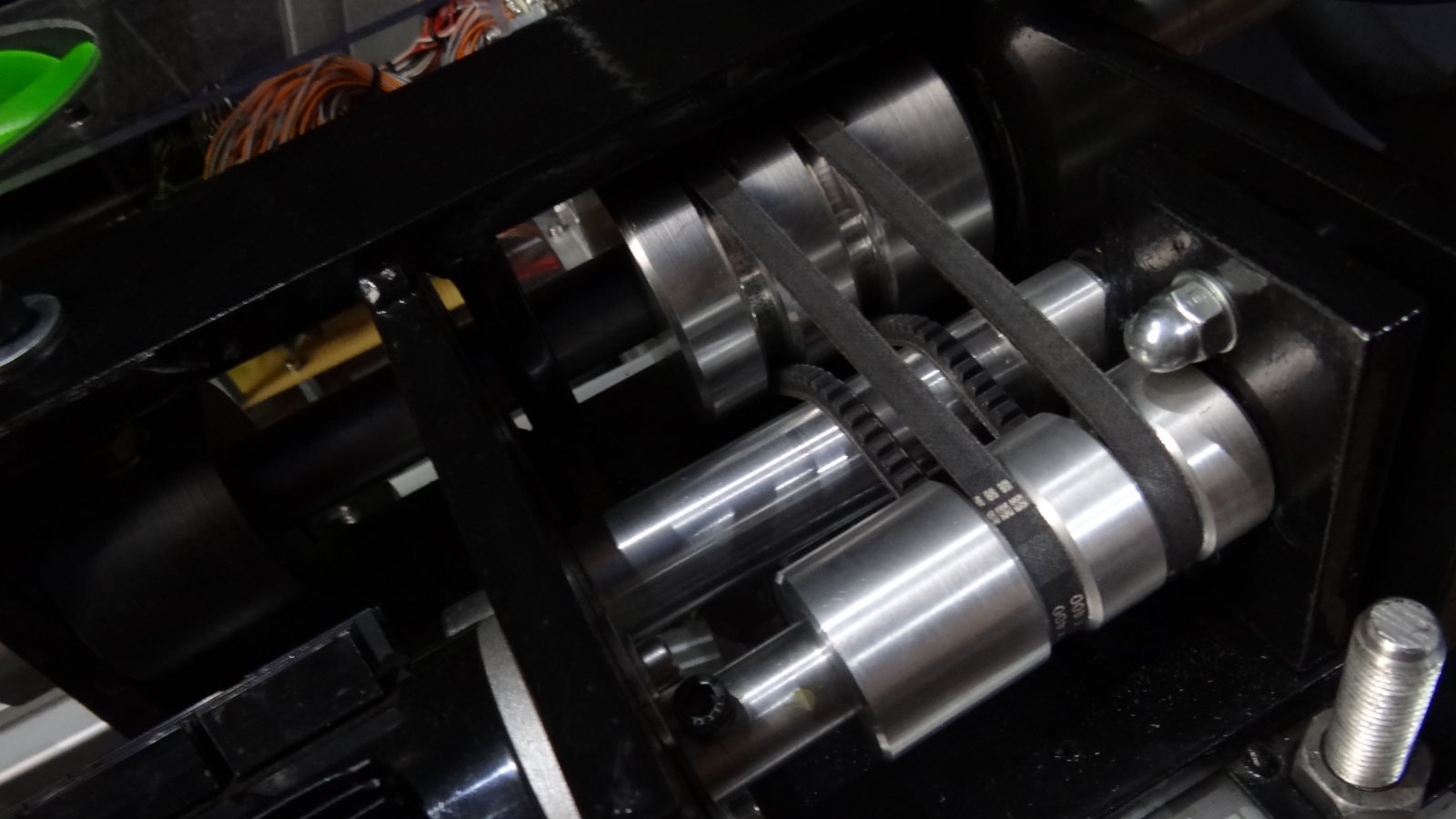

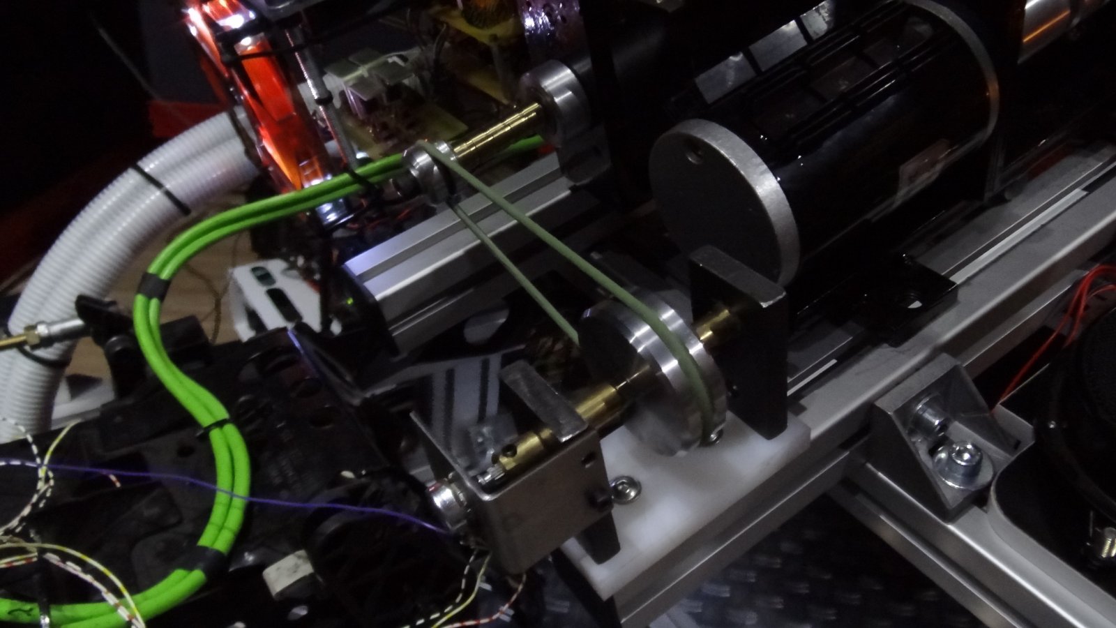

    Die Lenksäule ist 3 Fach Kugelgelagert der Motor wurde via Keilriemen an die Lenkachse verbunden um ein gleichmässiges Drehmoment zu erziehlen.

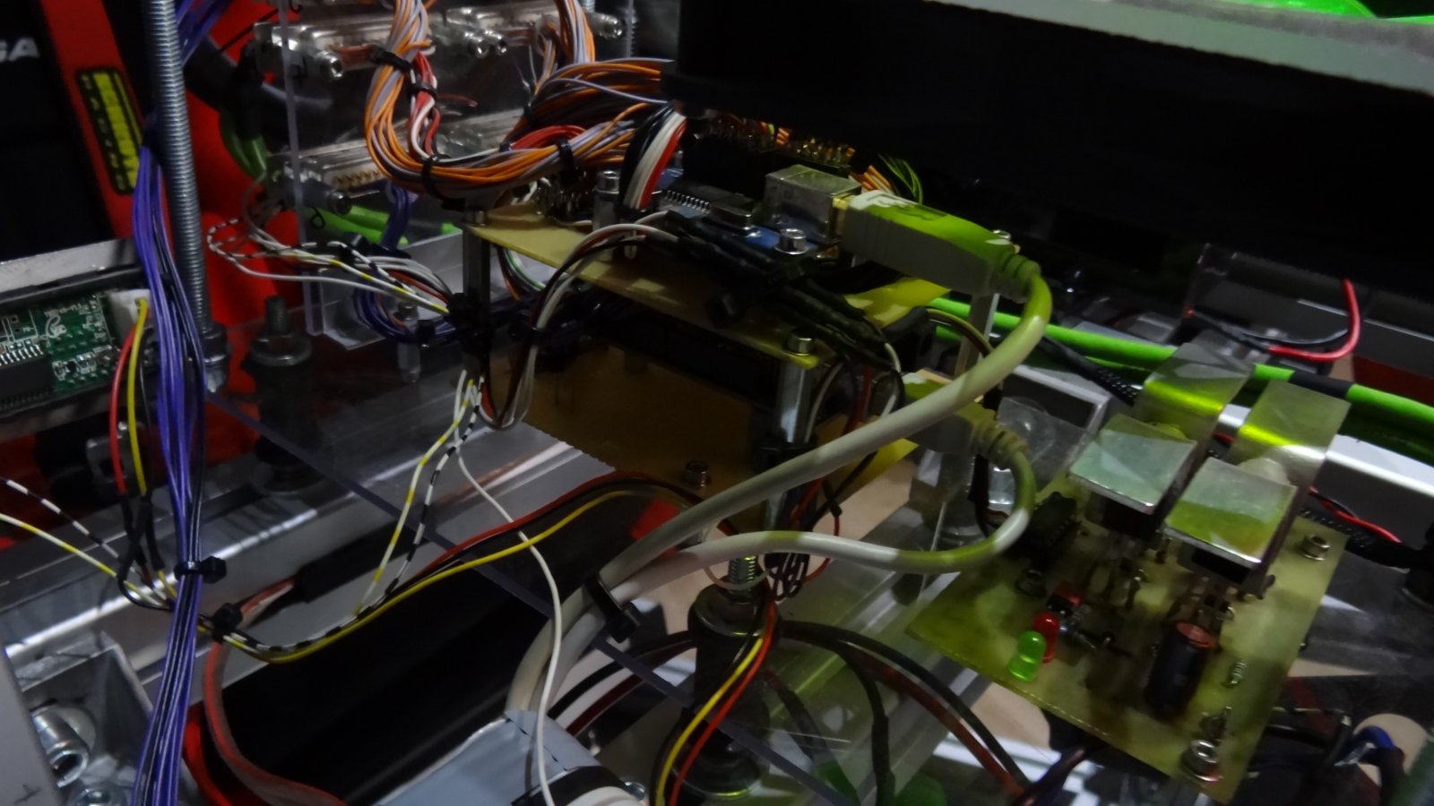

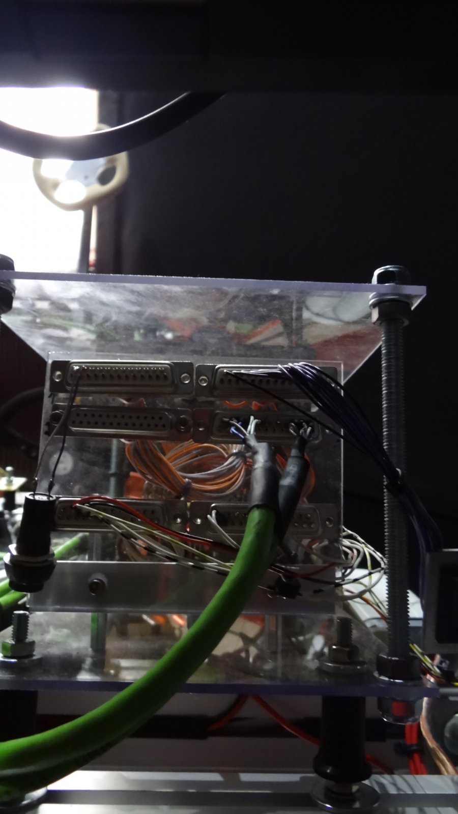

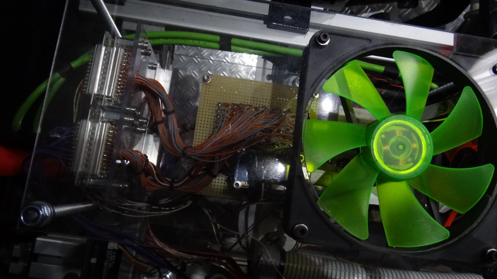

    Die Hardware sprich H-Bridge ist von Tronic abgekupfert und kann ohne zu überhitzen bei Aktiver Kühlung mehr als ausreichend belastet werden sprich 20A- 50A....diese wird über das Arduino mit Signalen versorgt.
    X-Sim mit dem selbsterstelten Profil ( sehr Zeitintensiv) steuert das Arduino an ...ich bin momentan sehr zufrieden damit ......
    Mittels an der Lenkachse befindlichem 270° Potentiometer wird die Mittelstellung ermittelt und das Signal über ein Interfaceboard ( Leo Bodnar 12Bit) geschlifen womit die Lenkbewegung im Spiel übertragen wird .
    Youtube Kanal: https://www.youtube.com/channel/UCdFL4sX4KeXKXcPx_MhHmFA
    für mehr Infos
    Kleines Video gibts auch schon :D :

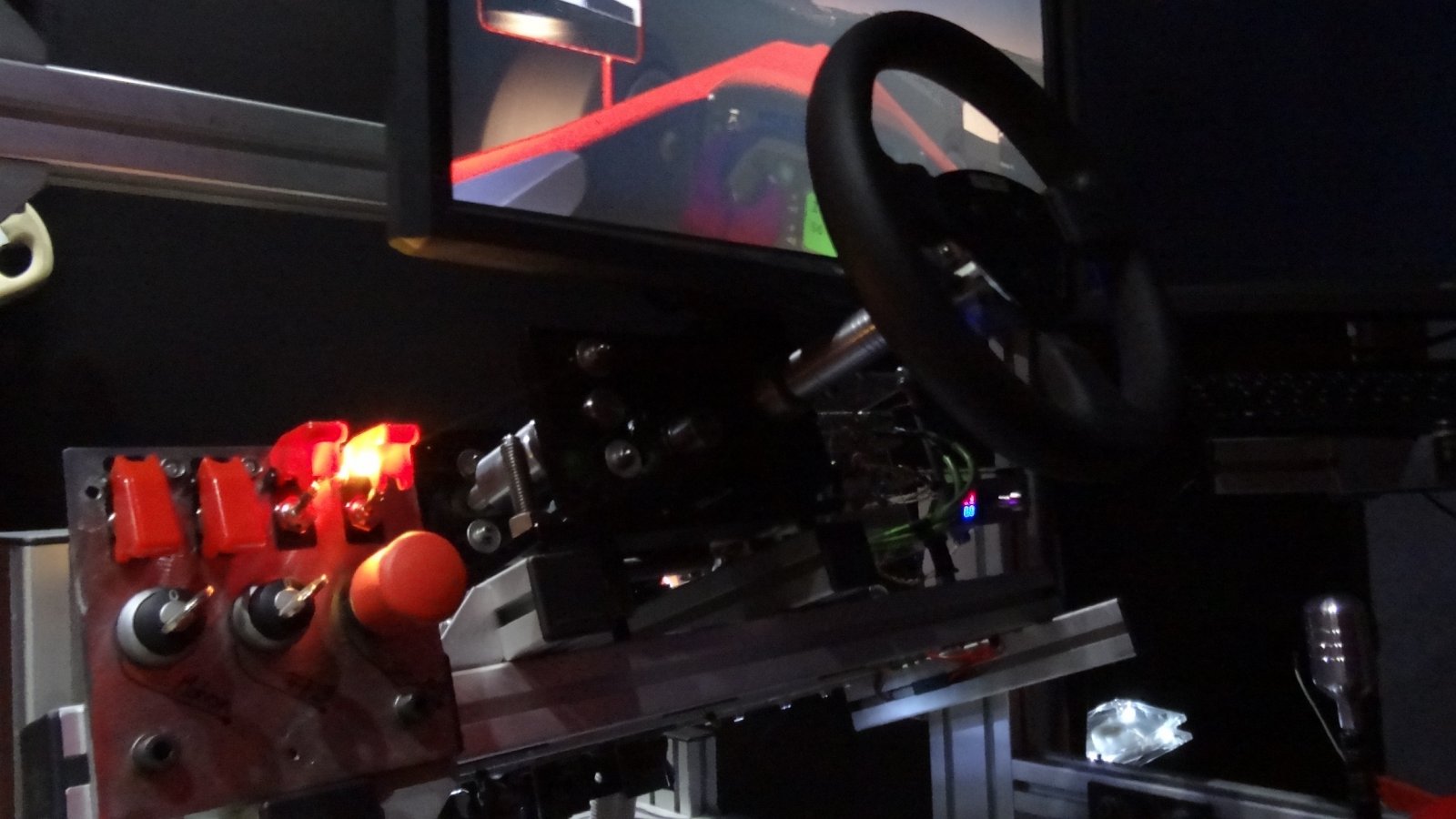

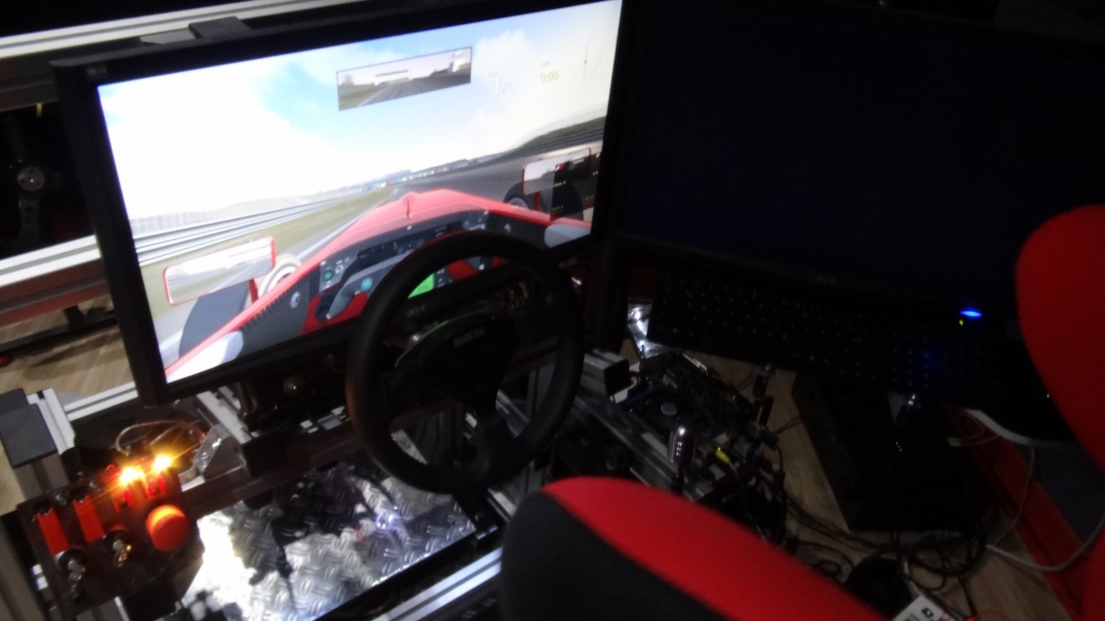

    Hier mal der momentane Aufbau.
    Potentiometer mit gewählter 2.1 übersetzung Drehmomentübertragung über O-Ring

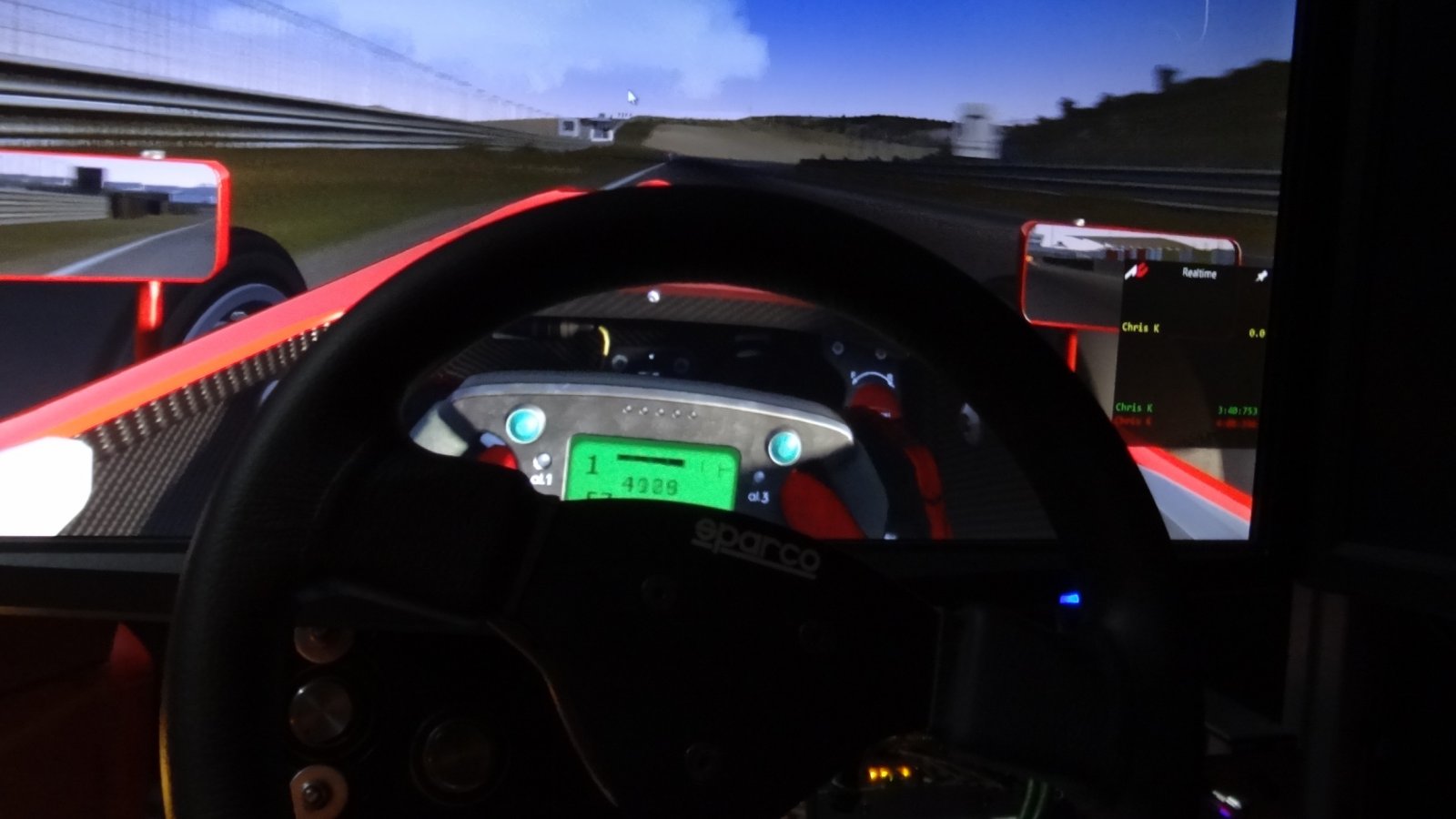

    Cockpit von oben mit verbautem 270mm Lenkrad von Spaco
    Aus der Sicht des Fahrers :D passt
    So jetzt kommt es zu dem Hauptpunkt den ich als absolut Verbesserungswürdig sehe : Und zwar der Potentiometer muss weg !!! Es muss möglich sein das Lenkrad auf reale 900° oder gar 1080° aufzurüsten.
    Die Möglichkeiten wären groß : Optisch über Hall Effect oder Encoder wie es das G27 hat .
    Nun kommt die Frage wer kann mir weiterhelfen den Lenkwinkel zu vergrößern...welche Möglichkeiten gäbe es ...wichtig ist nur das ich im Endefekt ein Analog Signal habe das von 0V-5V geht um mein Interface damit zu füttern ...!
    Wer einen Lösung oder Hilfestellung bieten kann, dem wäre ich sehr dankbar bin jetzt schon lange auf der Richtigen und sinvollsten Lösung für das Lenkrad.
    Wenn alles soweit funktioniert und großes Interesse besteht werde ich auch Pläne / Bauanleitung bereitstellen.

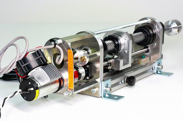

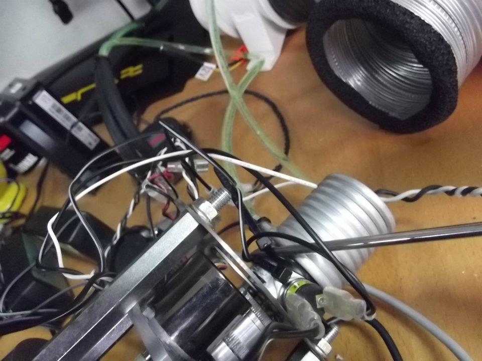

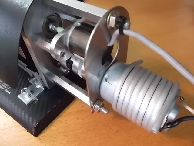

    New infos : Frex GP send my nice pictures from his Sim Wheel.....
    which type of encoder are used ? a link was great !
    [​IMG][​IMG][​IMG]

  9. RacingMat
    2,234
    20,895Coins
    +2,084 / 21 / -2
    That's a pity that such a beautiful wheel has no real FFB... Powerful and precise FFB is a must have for driving simulation IMO
    Why don't you use a board seen as USB device with a dedicated firmware?
    You can find information on DIY wheel here http://www.xsimulator.net/community/faq/steering-wheels.65/
    On RFR Mige direct drive, there is a 10000 encoder

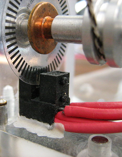

    It´s a new test with new rotary encoder ...more performance....
    see it in this test:

    Next i will experiment with this "incremental optical encoder"
    Quelle: Wikipedia
    Can someone help me with this ....Interface board ...... Logitech g27 use this setup..... DIY is my answer to this ;) .....
