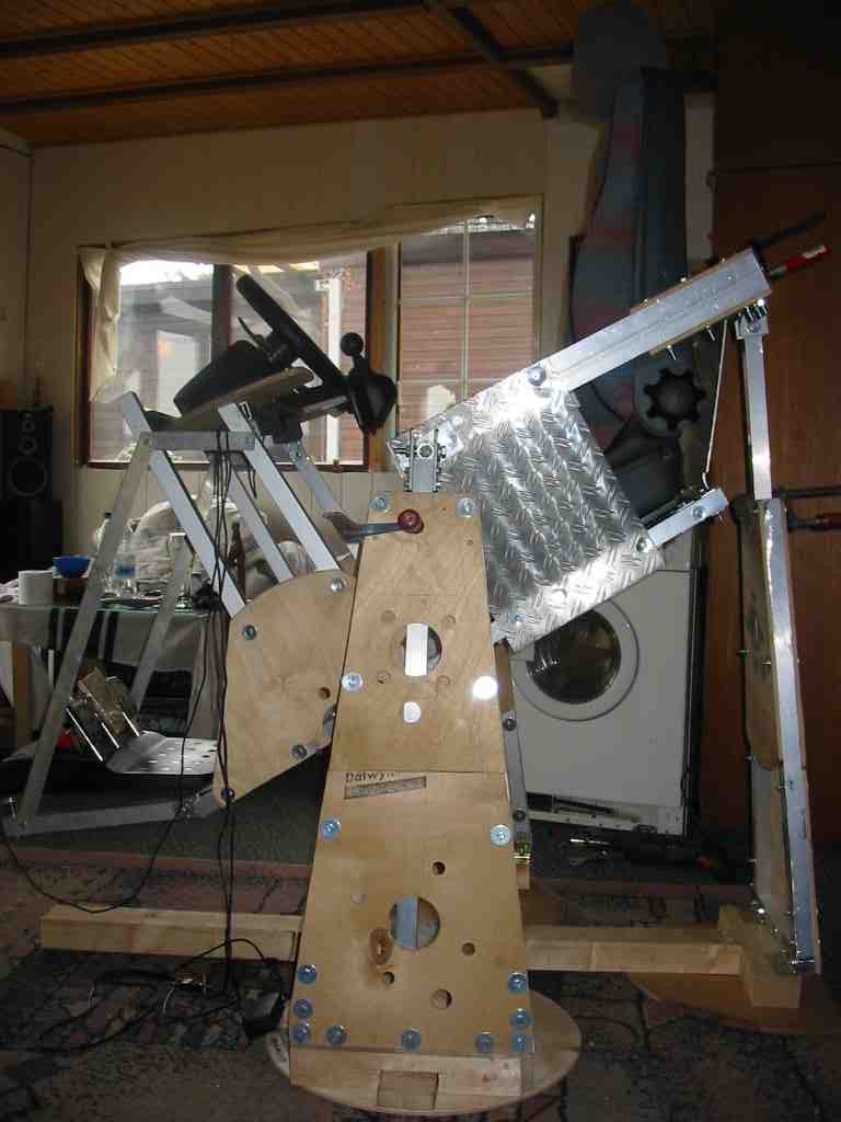

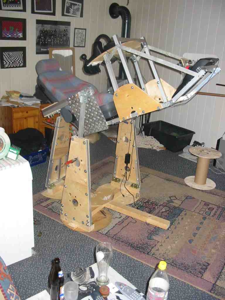

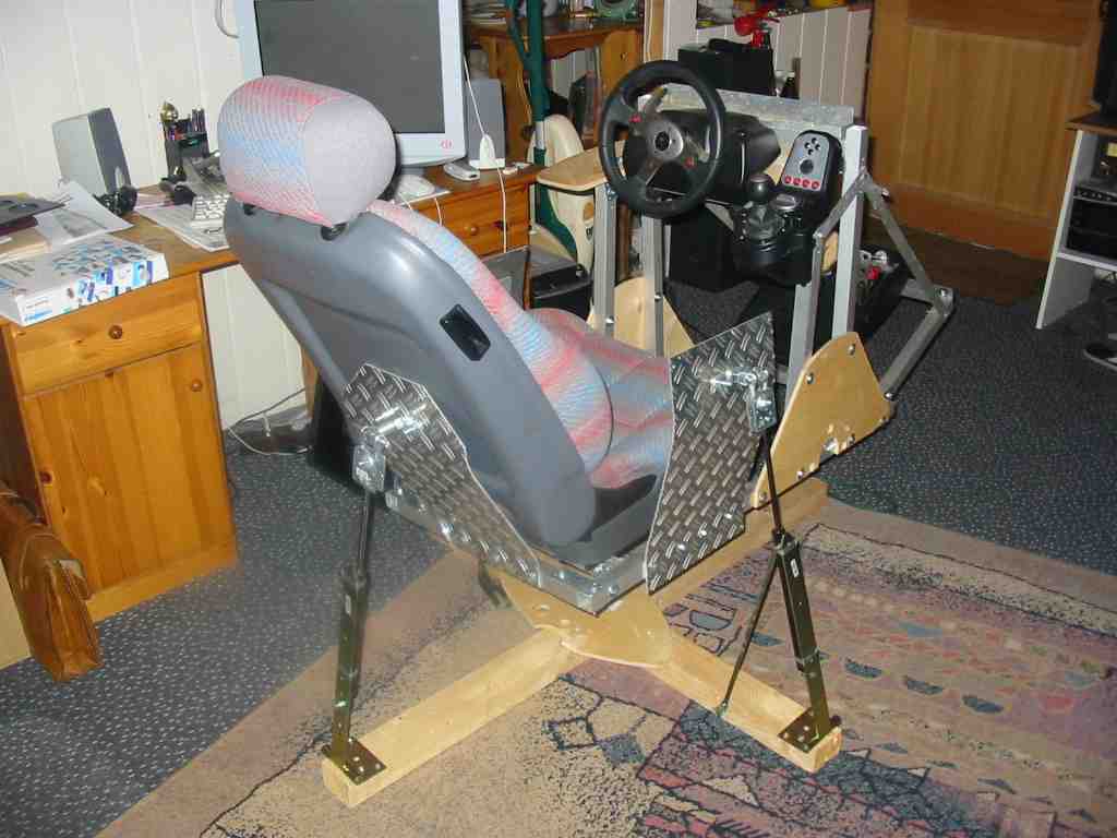

    Hallo, hier das Projekt 1.2.!
    Die erste Variante mit Gasdruckdämfer an Gartentürgelenke. Ich (86 kg) als Testperson auch als Passagier-etwas fragiel, die Gasdruckdämfer lassen sich schwer eindrücken.

    gute Arbeit :thbup:
    Für ein System, dass das gesamte Körpergewicht inklusive Rahmen tragen soll, sind die Wischermotoren sehr warscheinlich zu schwach. Du könntest versuchen 2 Stück in Reihe pro Aktuator anzubringen (ob das reicht kann ich aber nicht garantieren), oder du verwendest stärkere Motoren.
    Denke aber bitte daran, dass nur Schneckengetriebe selbsthemmend sind.

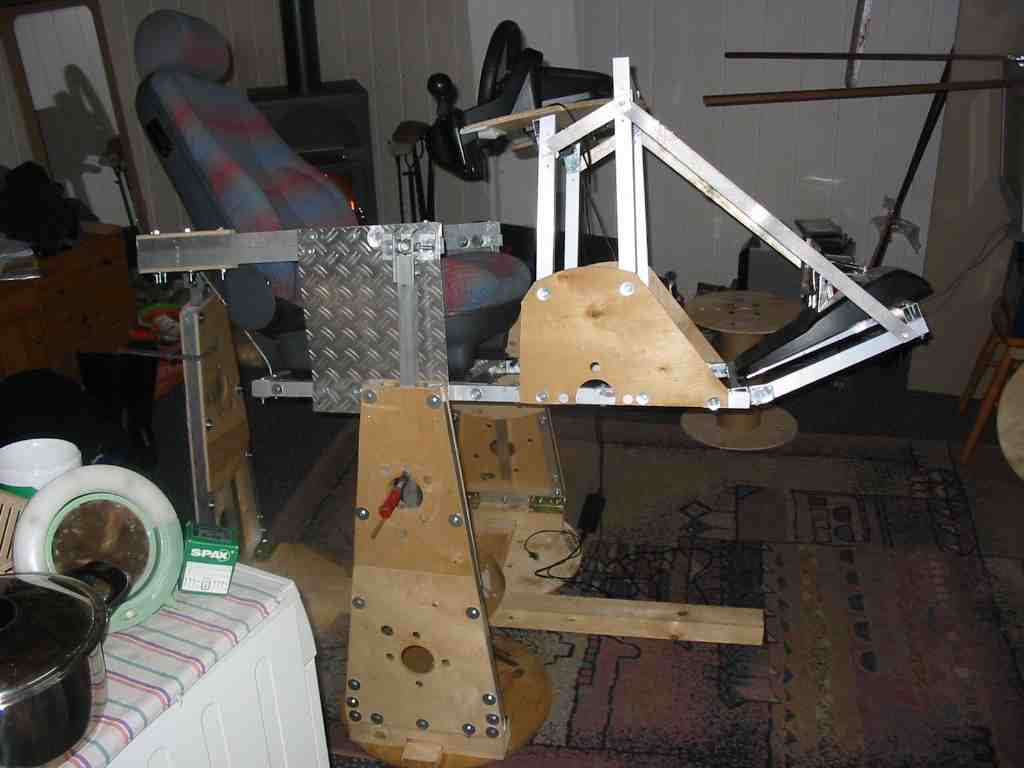

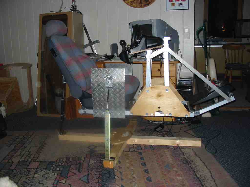

    So, jetzt hab ich etwas mehr Zeit.

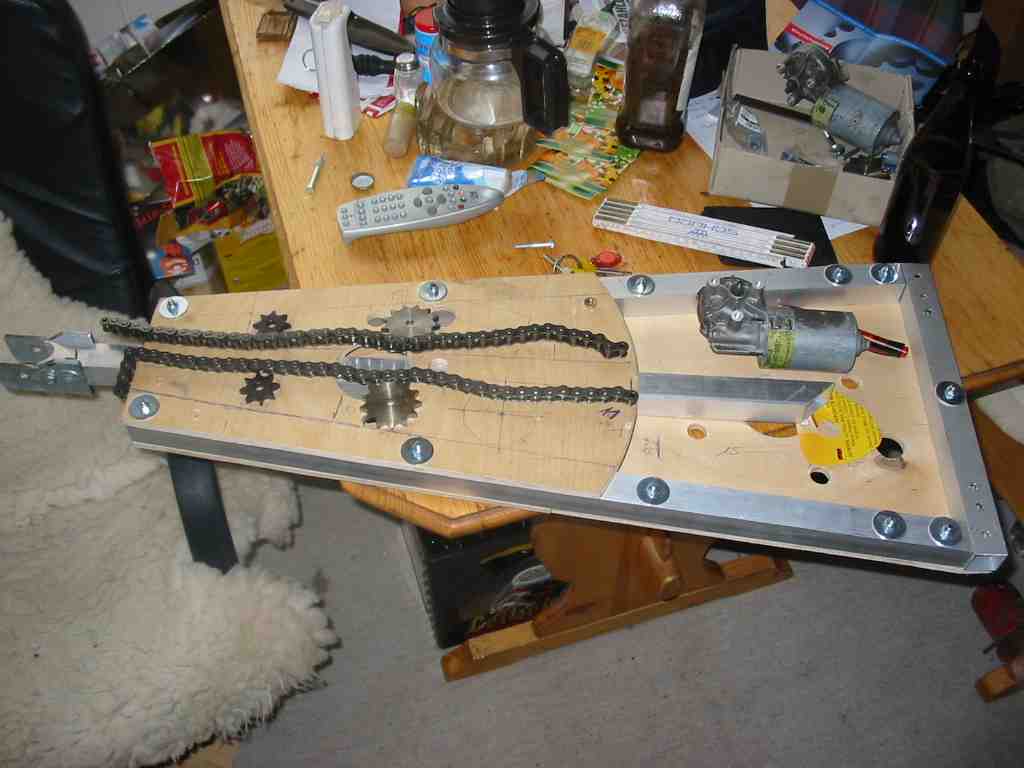

    Es handelt sich um normale Wischermotoren von denen zwei pro Ständer gegenüberliegend an den Ketten arbeiten. Momentan ist das Problem: Ein Motor läuft gut, zwei Motoren an eine Autobatterie haben ein Problem! Der Test der Hubkraft ist deshalb noch nicht durchgeführt. In den Bewegungsarm sollten die Gasdruckdämfer um Grund,- u. Pilotengewicht vorzufedern, die erweisen sich aber als zu träge! Eine für das Gewicht bzw. Hubweg entsprechende Feder ist die bessere Lösung und herstellbar. Bis dahin muß Schritt für Schritt gemacht werden.
    Tips werden benötigt zu:
    - Wie sollte die Stromversorgung für zwei Motoren zum Testen aussehen?
    Ob und wie Lange diese Motoren durchhalten wird sich zeigen.
    - Wie sieht es mit der maximalen Geschwindigkeit der Motoren aus?
    Der Ritzelumfang ist z.Z. so gewählt das er bei jetziger Motorgeschwindigkeit ca. 1 Umdrehung/Sekunde eben 15 cm
    Höhe bewältigt.

    Wenn Du mehr als einen Motor verwenden willst, musst du deren Masse von dem Gehäuse trennen. Das Thema hatten wir letztens schon hier im Forum. Zumindest wenn sich die Motoren gegenläufig drehen sollen.
    Hier mal ein Tutorial aus dem Roboternetz:
    Denn sonst schließt du die Batterie kurz!
    Die Motoren müssen auch parallel angeschlossen werden. Nicht in Reihe. Sonst hängst du nämlich einen 24V Verbraucher an ne 12V Batterie.
    Geschwindigkeit und Drehmoment sind immer ein Kompromiss. Wenn du das Drehmoment deiner Motoren kennen würdest, könnte man die optimale Übersetzung ausrechnen. Ausprobieren geht aber auch :)
    Wo hast du die Ritzel her? Fahradshop oder Normteile?

    Also, der Hebel vom Gestänge hatte 4 cm Radius, eingespannt in einem Schraubstock und ich (ca. 85 kg) in Stahlseilschlaufe an dem Hebel. Mit Strom aus Autobatterie hat er mich von 6 auf 3 Uhr angehoben, sackte aber auf 4- 1/2 5 zurück, mehrfach!
    Dadurch die Einschätzung, zwei mal drei mit optimaler Federunterstützung sollten ES bewegen. Ob und wieviel man vom Hubbereich nutzt wird sich noch zeigen. Jetzt kann man noch dran rumsägen.
    Hauptziel ist 3-D!!!
    Mit Eletrischem, etc. hab ichs nicht so!!!
    Deshalb ist Hilfe jederzeit wilkommen.
    - Es ist ein Halbzollkette mit passenden Ritzeln dafür aus Fachhandel (ca. 13 Euro/Meter Kette, Ritzel nach Größe ca. 8 Euro die Großen im Bild).
    - Audi Wischermotoren alte Bauart, Jahr.
    - Watt stehen nicht drauf, Achse Kelförmig angefase, schlitzförmig aufgeraut, mit Gewinde und Mutter die dagegen drückt.
    - Die scheck hat kein spiel und bei dem oben beschribenen Test ging er schon ab!
    Jetzt erst mal die Motoren tunen!

    Meine Motoren haben nur zwei Kabel, rot und grün!
    Werd jetzt einen mal sezieren.

    So, Motoren zerlegt und nach Anleitung neu verkabelt. Mit einer Batterie läufts ganz gut, nur die Kraft ist etwas dünn. Kommt hoffentlich noch mit 24 Volt!
    Meld mich nach dem Test!
