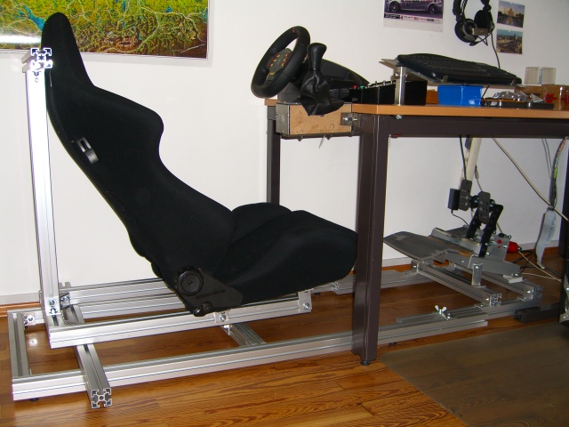

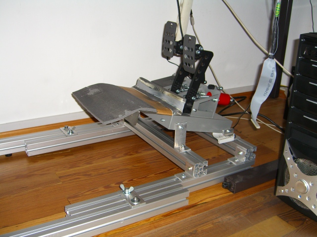

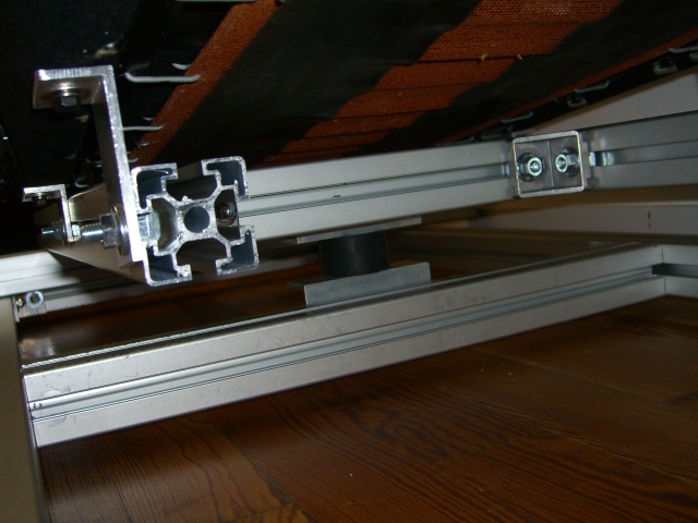

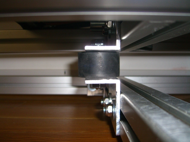

    Hallo zusammen,
    langsam nimmt mein Sitz Form an
    die Woche sollten noch die Gelenkköpfe kommen, dann werde ich mich mit der Elektronik befassen
    gruß Christian

    Re: keine Ahnung aber hoch motiviert
    achte darauf, dass der Sitz ausballanciert ist. Nimm dazu am besten eine zweite Person zu Hilfe. Hock dich dann rein, und justiere so lange bis du im Gleichgewicht sitzt.
    Denn auf dem Bild schauts aus, als ob der Pivot Gummi recht weit vorne platziert ist.
    Und eventuell den Sitz nich so arg heftig nach hinten kippen.
    Hallo Christian,
    Das mit der zweiten Person werde ich machen.
    Die Rückenlehne würde ich gerne so lassen weil ich im rechten Winkel schnell Rückenprobleme bekomme, vielleicht kann ich es so austarieren das es funktioniert.

    Haollo Christian,
    Dein Sitz hat nicht genug Bodenfreiheit um sich frei nach vorne und hinten bzw. von rechts nach links zu bewegen.
    Du musst den Sitz um einen Profildurchmesser (bei Dir glaube ich 40mm) nach oben setzen.

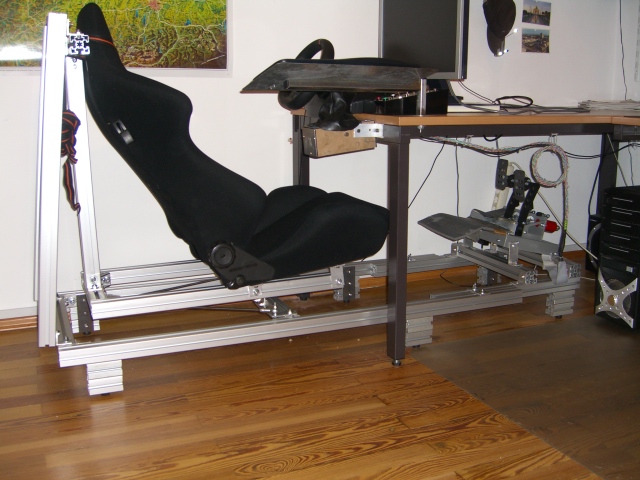

    Hallo,
    da bin ich wieder mit einem Bild vom letzten Stand :yippiee:
    Bodenfreiheit sollte jetzt auch passen (danke)
    Ein dickes :dankeschoen: an alle die hier Ihre Bilder eingestellt haben, die waren eine große Hilfe

    Nochwas: Das Aufbocken bringt nicht wirklich das erwünschte Resultat. Denn du bekommst dadurch nicht mehr Spielraum für seitliche Bewegungen. Aber lass erst mal so. Wirst dann schon merken, falls es eng wird.
    Gruss
