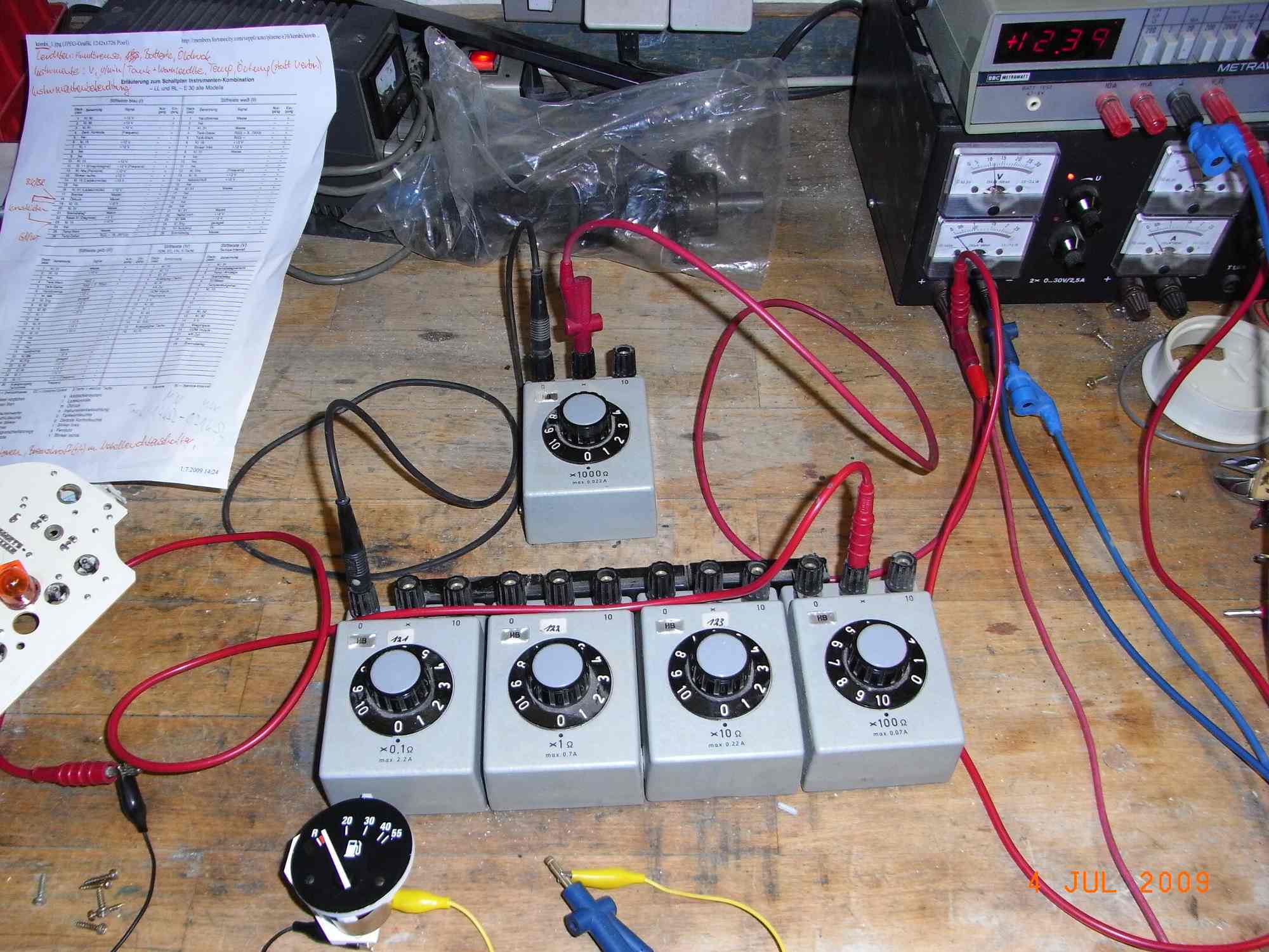

    Hallo,
    um die Immersion meines Racks noch etwas zu erhöhen möchte ich gerne ein Kombiinstrument aus einem E30 verbauen. In youtube gibt es genau zu besagtem Kombi jede Menge Vids, es kann also nicht so schwer sein(hoffe ich :D).
    Damit alle Wissen wovon ich überhaupt rede, es geht um folgendes Teil:
    http://www.youtube.com/watch?v=mCUuLM1AIjg
    Gottseidank ist das Interweb groß, und ich konnte schon einige Informationen zusammentragen. Tankanzeige wird über den Widerstand gesteuert, die Lämpchen über Masse. Das habe ich auch schon hinbekommen. Temp wird zwar ebenfalls über den Widerstand gesteuert, aber das Will nicht so richtig funktionieren, entweder ich habe MAX oder garnix, obwohl ich fast stufenlos den Widerstand erhöhen kann, das spinnt irgendwie.
    Geschwindigkeit geht beim E30 über einen Reed Kontakt am Diff, also mit Impulsen. DZM wird (natürlich) am Motor abgenommen, beides sind also wenn ich das richtig verstanden habe PWM-Signale(damit kann ich allerdings gaaaaaaaaaarnix anfangen, ich check das net). Bei der Verbrauchsanzeige weiß ich es nicht. Anbei habe ich auch noch einige Pläne zur Instrumentenkombination:
    http://members.fortunecity.com/sepp0/auto/plaene/e30/kombi/kombi.htm
    und http://shark.armchair.mb.ca/~dave/BMW/e30/e30_89.pdf -> instrument cluster
    Ich dachte mir ich versuchs einfach mal, aber in Elektrik kriege bin ich ne Null. Könnt ihr mir da weiterhelfen?
    Viele Grüße
    Flo

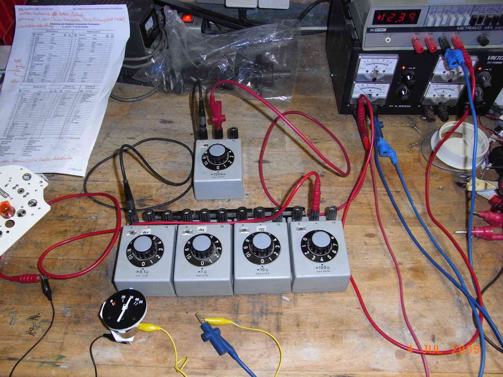

    nene, mit Widerstand meine ich Widerstand. Ich lege als eine Spannung von 12V an, die geht zu meiner Widerstandbrücke, dann an den + Anschluss des Instruments. Den anderen schalte ich gegen Masse, und über den eingstellten Widerstand regle ich dann den Ausschlag. Anbei ein Bild von meinem Versuchsaufbau, da kann man das besser sehen als ich es erklären kann.
    [img600px]http://www.x-simulator.de/forum/download/file.php?id=3495&mode=view/RIMG0148_2.JPG[/img600px]
    [img600px]http://www.x-simulator.de/forum/download/file.php?id=3494&mode=view/RIMG0146_2.JPG[/img600px]
    Ich habe mittlerweile wieder ein paar neue Informationen, mit denen ich aber leider nicht so wirklich was anfangen kann. Folgendes steht beim Video dabei: Das Tacho wird von einem NE555 mit einem Rechteck-Signal versorgt. Die Frequenz lässt sich mit einem Drehpotentiometer (linear) einstellen.
    okay, der NE555 scheint dieser Chip zu sein, und Poti verstehe ich auch. Aber wie soll man das wo verbinden :? :eek:
    http://www.youtube.com/watch?v=v7QuvHGVzfg
    Gruß
    Flo

    vielen Dank erstmal für die Nachhilfe, folgendes konnte ich messen:
    Tankuhr:
    Spannungsbereich 0-3V (bei 3V hat er den max. Ausschlag)
    Strom - bei 3V habe ich 75mA, bei 2V 49mA und bei 1V 25mA, also einen linearen Verlauf.
    Analog habe ich es bei der Kühlmitteltemp versucht, dort bekomme ich allerdings nur garnichts, oder max, also das funktioniert nicht so richtig.
    Jetz bin ich ja schonmal einen Schritt weiter, wäre genial wenn wir das echt hinbekommen würden.
    Ich habe mir außerden nocheinmal das Video genau angesehen. Wenn ich diese Schaltung hier http://atx-netzteil.de/pwm_mit_ne555.htm#Schaltung 2richtig nachbaue, dann sollte ich damit theoretisch DZM und Tacho ansteuern können oder?
    was mich noch interessieren würde: beim conrad haben die 7 verschiedene NE555, ist egal welchen ich nehme, oder?
    Wenn ich alles fertig habe, und die Ansteuerung würde funktionieren, brauche ich dann immernoch ein Oszilloskop? Ich hab nämlich keins, und nicht das es dann einfach nicht weiter geht, und das war alles umsonst? Und wie wird dann überhaupt die Schaltung mit dem PC verbunden? da raucht der Kopf... :D
