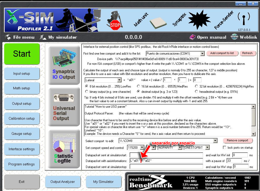

    Recién me doy cuenta que tenes mal el datapacket. NO es L~a01~Ra02~.
    Debería ser L~a01~ R~a02~
    No sé si lo estas separando con espacio, pero te falta el ~ adelante de a02
    segun los ejes que usas, son
    ~a01~
    ~a02~
    ~a03~

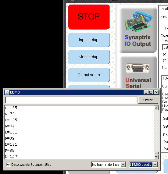

    Pero seguramente tu problema está en interpretar los datos, ya que el arduino indica que está recibiendo información.

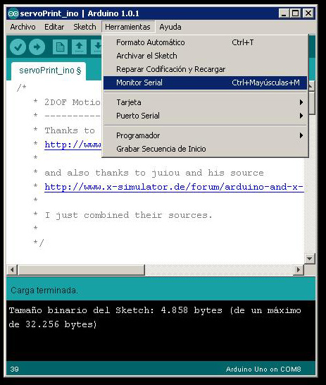

    Probá imprimir el valor de las variables en el arduino para verlas en el monitor serial.
    ejemplo:
    Serial.print(Left: );
    Serial.println(L);
    Pasame tu codigo y vemos en ayudarte a que veas que es lo q

    el codigo que estoy usando es publicado por Jamesdio
    la configuracion del x.sim es L~01~R~a02~
    el video
    http://www.youtube.com/watch?feature=player_embedded&v=AeprKtcF210
    astro a la noche apenas llego a casa pruebo lo del serial print

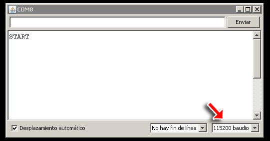

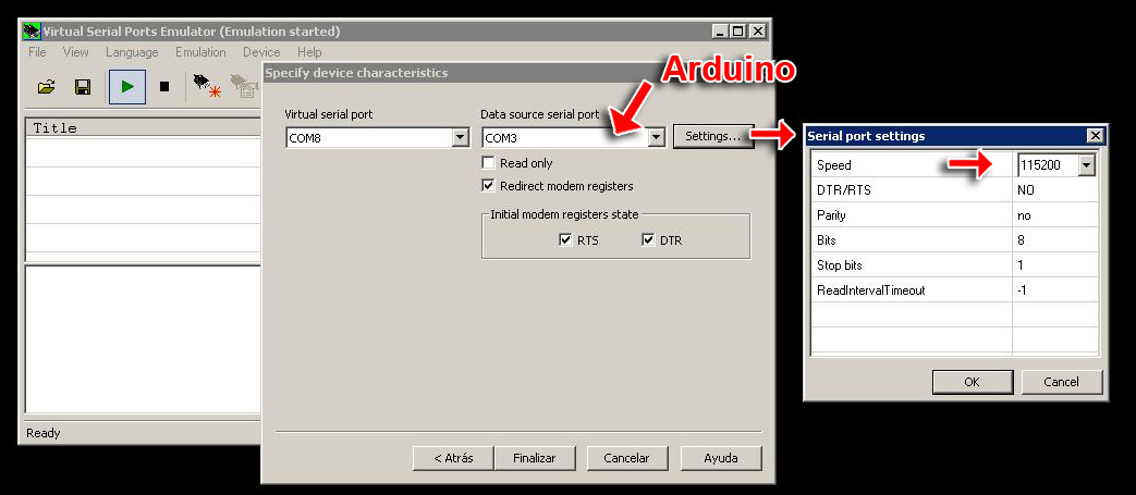

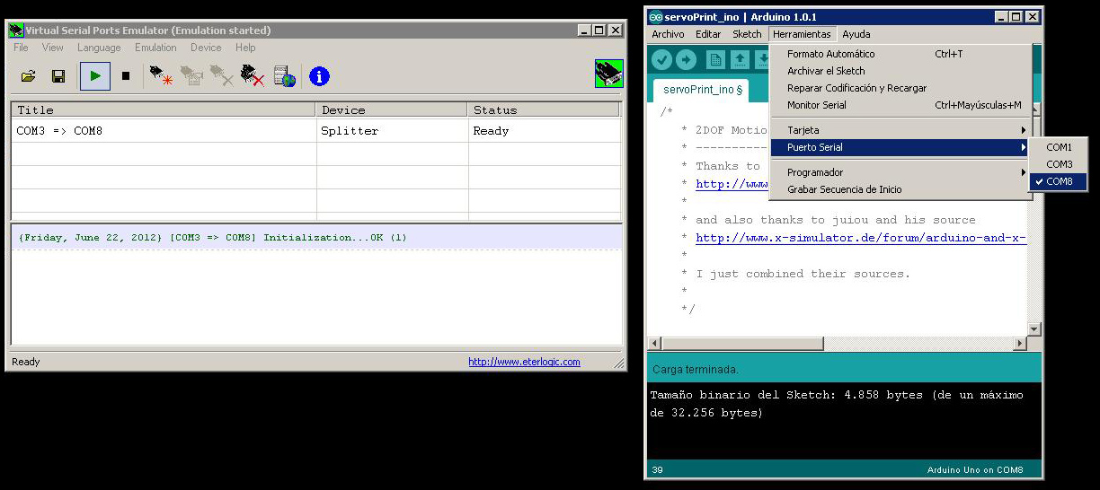

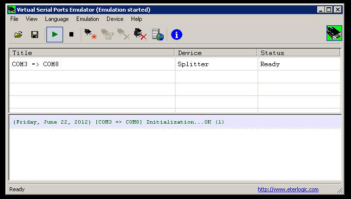

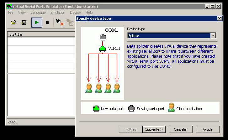

    Probá con esto y asegurate que en el VSPE el puerto virtual esté configurado a la misma velocidad 115200

  9. nicko_esx

    con el codigo que me mandaste no pude observar en el monitor serial del programa arduino que es lo que escribe. ya que no me dejaba usar dos aplicaciones en un mismo puerto. es decir junto a x.sim. he intentado usar el vspe para clonar o para espiar el puerto sin conseguir resultados. asi que me instale un programa que se llama HHD free serial port monitor. te muestro lo que aparece. en las tablas de lecturas. aunque con la modificacion del serial print no hay diferencia con el codigo original. seguramente no estaba bien configurado para ver respuestas.

    se puede observar que los datos estan en columnas, separadas por comas
    la primera es numero, Funcion, direccion, Compl., status(0x0) , Datos, Datos (sibolos).
    estos ultimos dos serian:4C 31 32 35 52 31 32 35 ,L125R125,
    viendo esto se observa que L y R estan presentes antes de un numero que varia. pero esto cambia si cambiamos algo en el datapacket axis. por ejemplo si pongo solamente ~a01~ aparece solo los numeros...

    Creo que ya sé cual es el problema. Tenes que separar los datos con un espacio.
    Entre ~a01~ y la R, poné un espacio:
    L~a01~ R~a02~
    ¿Que versión tenes del x-sim? Porque estoy buscando una versión vieja que NO se tenga q conectar a internet. Tengo la versión 2.1.0.3, pero cada 13 segundos se corta, supongo que trata de conectarse al sistema de chat y en esa computadora no tengo internet. La 2.1.0.3 es community edition y necesito la Workshop edition. Vi que a otros usuario les pasaba y usaban la Workshop edition para no tener ese problema, pero no la encuentro en ningún lado para desccargar. Y la versión 3 dice que para usarlo sin internet, va a ser una versión paga :(

    Para poder abrir el puerto, en VSPE tenes que crear un puerto Splitter.

    hola astro. gracias por responder.
    mira yo configuro la x sim con espacios es decir L~a01~R~a02~
    yo tengo una version 2.0 y una 1.6 creo. lo que hago es combinar el foce sender de la version 2 con el converter de la version 3 que no necesita internet. la work edition no la consigo. pero la mia anda bien. mandame por pv tu correo y arreglamos para pasartela.
    voy a probar lo de splitter.
    he intentado observando por el free monitor para que se separe las letras de los numeros. pero nada. siempre aparece pegada o con un punto.. no entiendo bien. sigo leyendo sobre el datapacket y ascii.
  12. astro
    astro New Member
    Jun 6, 2012
    16
    Argentina
    25Coins
    Re: ayuda con arduino uno y xsim
    Acá te paso como configuré el VSPE:
    Espero que te sea de ayuda.
  13. astro
    astro New Member
    Jun 6, 2012
    16
    Argentina
    25Coins
    Hola nicko_esx, me seguis pasando todo pegado, adelante de la R tenes que tener un espacio, eso es importante, porque probé todo junto y hace lo que vos decis q se mueve solo en determinados puntos de forma errática. Pero al separar con un espacio el servo se mueve bien. Igual es muy decepcionante el movimiento, no serviría para las RPM si es lo que queres hacer.
  14. nicko_esx
    nicko_esx Member
    May 28, 2012
    37
    argentina
    696Coins
    +16 / 0 / -0
    uuu me quiero cortar... ahora te entiendo lo del espacio pense que te referias solo al ~ . e muchas gracias por pasarme las imagenes. esta muy bueno como se ve en el serial del arduino. esta noche apenas llego a casa lo pruebo. te mande pv fijate. saludos.
