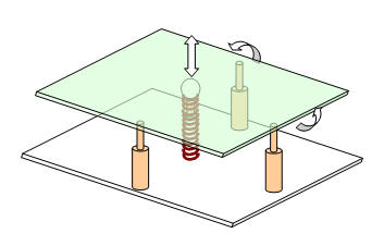

    @TFOU57 : La difficulté vient de la nécessité d'empêcher le plateau-siège de tourner.
    Dispose les moteurs leurs manivelles tangentes à un cercle.
    Le moyen le plus simple, bien qu'engendrant un mouvement parasite réduit, c'est de placer deux bielles assez longues en diagonale pour annihiler cet effet de rotation.
    @TFOU57 : The difficulty arises from the need to prevent the board seat to rotate.
    Has engines cranks tangents to a circle.
    The easiest way, of qu'engendrant reduced parasitic movement is enough to place two long rods diagonally to annihilate this rotation effect.

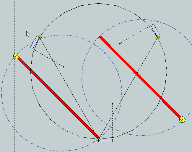

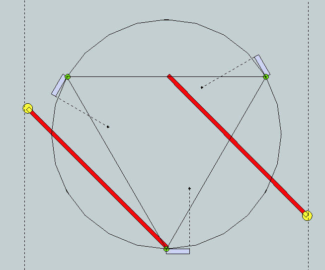

  9. momoclic
    momoclic Active Member
    Sep 23, 2014
    215
    Retraité
    Nantes - France
    2,761Coins
    +116 / 1 / -0
    DC motor, Arduino
    Une telle implantation ne générera que fort peu de mouvements parasites.
    En vue de dessus les bielles motrices sont en vert.
    L'extrémité jaune des bielles rouge anti-vrillage sera fixé au châssis. Ces bielles doivent être quasi horizontales et au minimum de la longueur du coté du triangle. Leur position peut être revue mais doivent les mettre en opposition de mouvement.
    Such a settlement will only generate very little unwanted movements.
    In view of the connecting rods are green.
    The yellow end anti-twisting red rods will be fixed to the frame. These rods must be substantially horizontal and at least the length of the side of the triangle. Their position may be reviewed but must put them into opposition movement.
  10. TFOU57
    TFOU57 Member
    Mar 30, 2009
    164
    Thionville - France
    5,723Coins
    +16 / 1 / -0
    2DOF, AC motor, Arduino
    Hello and thank you for proposing a draft solution,
    I have trouble imagining the effectiveness of two rods in space (Roll, Pitch, Heave) ...
    Bonjour et merci d'avoir proposé une ébauche de solution,
    J'ai du mal à imaginer l'efficacité des 2 biellettes dans l'espace (Roll, Pitch, Heave) ...

  12. momoclic
    Sep 23, 2014
    215
    Retraité
    Nantes - France
    2,761Coins
    +116 / 1 / -0
    DC motor, Arduino
    Ces mouvements parasites seront présents mais imperceptibles. Ceci d'autant moins que les biellettes rouge seront horizontales et longues. Si tu peux me fournir quelques images et cotes de ton projet je suis en mesure de te dessiner une solution valide. C'est une chose que je pratique sur le site PCSHM autour de mon guide, rejoinds-nous.
    These parasites will be present but imperceptible movements. This especially as the red rods are long and horizontal. If you can supply me some pictures and dimensions of your project I can draw you a valid solution. This is something that I practice on site PCSHM.

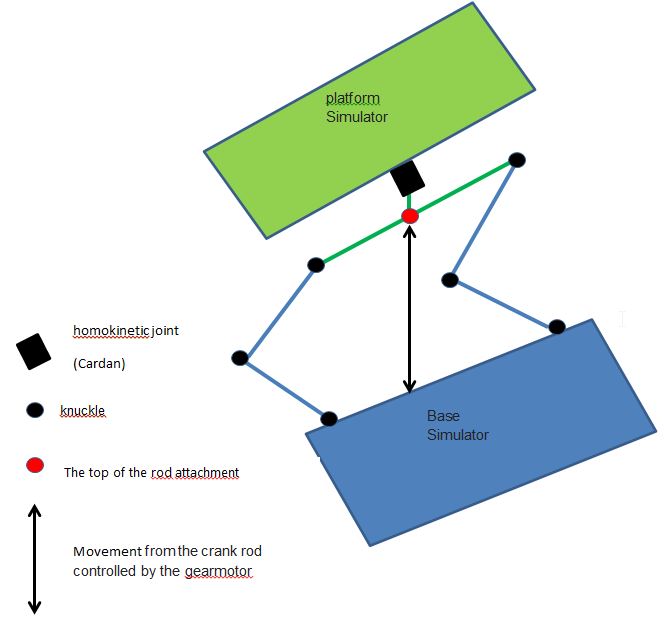

  13. TFOU57
    TFOU57 Member
    Mar 30, 2009
    164
    Thionville - France
    5,723Coins
    +16 / 1 / -0
    At the present moment, I'm not tempted by the device 2 rods
    I thought how can recreate the philosophy of your style, 3-DOF using my AC gearmotor 3 1 shaft output
    My constraints are:
    Shaft height of the gearmotor = 112 mm
    3 already machined cams: 97,5mm
    Range: + 60 ° / 0 ° / -60mm
    2 powers of gearmotors different but similar size (2x 550W and 750W 1x)
    I joined you a diagram perspective view of the device with two knee which I think!
    The crank rod device output of the gearmotor is connected to the middle of the top bar (red dot on diagram)
    What do you think ?
    This causes problems?

  14. momoclic
    Sep 23, 2014
    215
    Retraité
    Nantes - France
    2,761Coins
    +116 / 1 / -0
    DC motor, Arduino
    Rien à redire, ce sont tes choix, sinon à me répéter : ça na satisfera que ton intellect, mécaniquement c'est plus complexe et au niveau du ressenti ça ne changera assez peu de chose.
    Le moteur plus puissant posera quelques soucis qui devront être pris en compte lors de la mise au point.
    Nothing to say, it is your choice, if not to repeat myself: it didnt satisfy thy intellect, is mechanically more complex and at the feeling it will not change quite little.
    The most powerful engine pose some problems that need to be taken into account during the development.

  15. TFOU57
    TFOU57 Member
    Mar 30, 2009
    164
    Thionville - France
    5,723Coins
    +16 / 1 / -0
    This solution is not resemblance to the one you published yesterday (Great post tutorial of 3 DOF)
    Certainly, it is slightly more expensive to implement because there are more parts
    What are the problems I would encounter the use?
    :cheersAll the reviews are good to take account of evolving a thought!
    97,5 mm with my cam, I would at first glance almost vertical stroke of 168mm or 56 mm to book for each 3 effect.
    That may seem a bit tight and to increase this race, I plan to move the anchor of the top link.
    I could attach the above either on the top rail link but at mid-length of each upper half chisel and to increase available this race.
    I have studied this in view of the available output power of 3 gearmotors ...
    Can you explain why you compare your solution with 2 anti-rotation rods (Solution with problems of unwanted movements in rotation if the heave above a certain threshold)
    The solution that I exhibited on she has also the previous post parasite movements of your problems 3DOF not?

  16. momoclic
    Sep 23, 2014
    215
    Retraité
    Nantes - France
    2,761Coins
    +116 / 1 / -0
    DC motor, Arduino
    Ce choix me semble tout a fait pertinent dans la mesure ou tu y adhères et que tu as la capacité technique pour le mettre en œuvre. Je proposais seulement une alternative plus simple dans sa réalisation.
    Selon la longueur des bielles anti-vrillage de ma proposition le déplacement latéral parasite sera au maximun de 5 à 10 mm, autant dire imperceptible.
    La méthode que tu proposes est fonctionnelle, attention à bien concevoir le système du V horizontal qui ne doit pas se mouvoir latéralement.

    Faux, complètement imperceptible !
    Ce type de rotule est abondement utilisé en compétition automobile et dans de nombreuses autres utilisations. La bille en acier, maintenue par une simple vis M10, tourne dans une bague de bronze. Très fiable ces rotules demandent seulement un graissage de tant à autre.
    La rigidité latérale de mon montage est assurée par les deux tubes (carré + rond). Dans votre cas pour les "ciseaux" je n'ai pas réfléchi à un montage, un système à base de roulements me semble opportun.
    La simulation d'avion est souvent moins exigeante que celle de l'automobile. Les changement d'axes sont moins fréquents, plus amples et moins violents.
    Wrong, completely imperceptible.
    This type of ball is used matching contribution in motorsport and many other uses. The steel ball held by a single screw M10, rotates in a bronze ring. Very reliable only these bearings require lubrication as to time.
    The lateral stiffness of my editing is provided by two tubes (square + circle). In your case for "scissors" I have not thought about a timeline, bearings based system seems appropriate.
    The flight simulation is often less demanding than that of the automobile. The change of axes are less frequent, more violent and less.

    Bon, je viens illustrer mon propos :
    Ceci n'est pas un plan, il y aurait des interférences et autres problèmes. Mais dans le principe ce système est fonctionnel et n'engendrerait pas de mouvements parasites perturbants pour le pilote ou la mécanique.
    Important : quand les manivelles sont à l'horizontal les bielles anti_vrillage sont aussi horizontales.
    Well, I just illustrate my point:
    This is not a plan, there would be interference and other problems. But in principle this system is functional and would not cause unwanted movements disturbing the pilot or mechanics.
    Important: when the cranks are horizontal anti twisting rods are also horizontal.

    I was planning on building something like this (instead of the actuators, i will use motor's)
    But then I see alot of people do this:
    And I don't get the point of that spring because you can create Heave with the first setup
    if you move them up at the same rate.
    Is it for weight distribution or is the first method not good?
