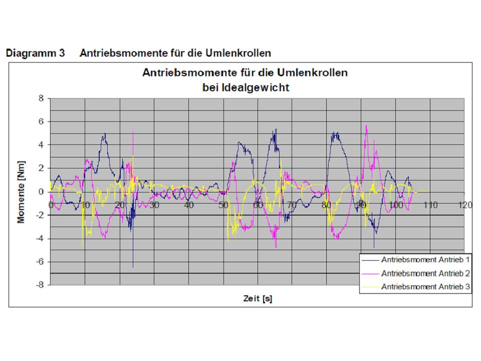

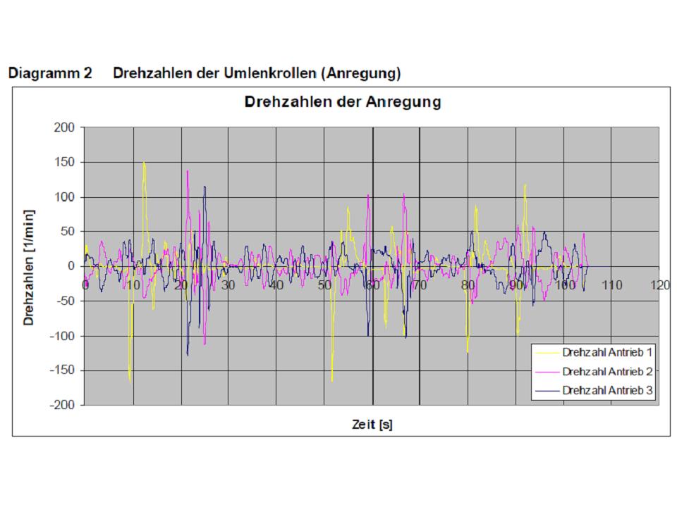

    Hallo Alle,
    seit einiger Zeit habe ich mir überlegt wie ich einen Fahrsimulator mit drei Freiheitsgraden bauen kann ohne mich dabei finaziell zu ruinieren.
    Es hat lang gedauert, aber ich hoffe ich habe es jetzt.
    Jedoch kaum ist ein Problem gelöst, ist auch schon das nächste da.
    Ich glaube zumindest mal zu wissen das für meine Lösung Schrittmotoren das richtige sind. Wieviel die können müssen habe ich berechnet. Das liegt so in einer größen Ordnung die gerade noch erschwinglich ist(denke ich). Wer möchte kann sich die Digramme im Anhang angucken.
    Nächste Woche bin ich auf der Hannovermesse und möchte mal erfragen was den so eine Komplettlösung(Motor, Kabel, Controler,...) so Kosten würde. Ich habe mir einfach mal einen Hersteller augeguckt. Es ist http://www.kocomotion.de. Die sind auch auf der Messe.

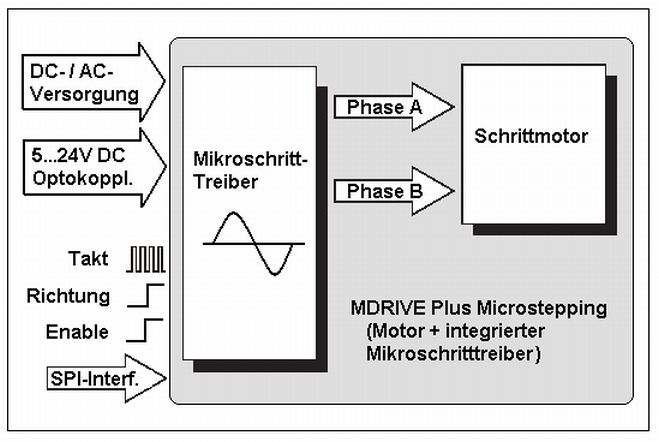

    Auf deren Webseite kann man folgendes lesen.
    Ansteuerungsmöglichkeit 1 : MDRIVE Motion Control (MDI/MFI)
    Zusätzlich zum Mikroschritt-Treiber ist ein voll programmierbarer Prozessor und Motion-Controller mit folgenden Schnittstellen enthalten:
    - RS485 mit umfangreichen ASCII-Befehlssatz
    - CAN-OPEN mit Profilen DS-301 & DSP-402
    Für externe Sensoren, Schalter, Encoder etc. stehen folgende Ein-/Ausgänge zur Verfügung:
    Plus-Motion Control
    - 4 digitale Ein-/Ausgänge
    - 1 Aanalogeingang
    Plus²-Motion Control
    - 8 digitale Ein-/Ausgänge
    - 2 dig. Highspeed Ein-/Ausgänge
    - 1 dig. Highspeed Capture/Trip Ein-/Ausgang
    - 1 Analogeingang
    Plus²-Motion Control (ext. Encoder)
    - 4 dig. Ein-/Ausgänge
    - 6 dig. Highspeed Eingänge (für ext.Encoder)
    - 1 Analogeingang
    Ich habe auch noch ein Schema angehangen. Ich könnte noch mehr Diagramme posten, bin mir aber nicht sicher ob das nötig ist. Bei interesse einfach bescheid.
    Nun zur eigendlichen Frage.
    Kann ich mit x-sim-Software diese Schrittmotor-Controler-Einheit ansteuern oder nicht? Oder, schieße ich mit Kanonen auf spatzen?
    Für antworten bin ich sehr Dankbar.
