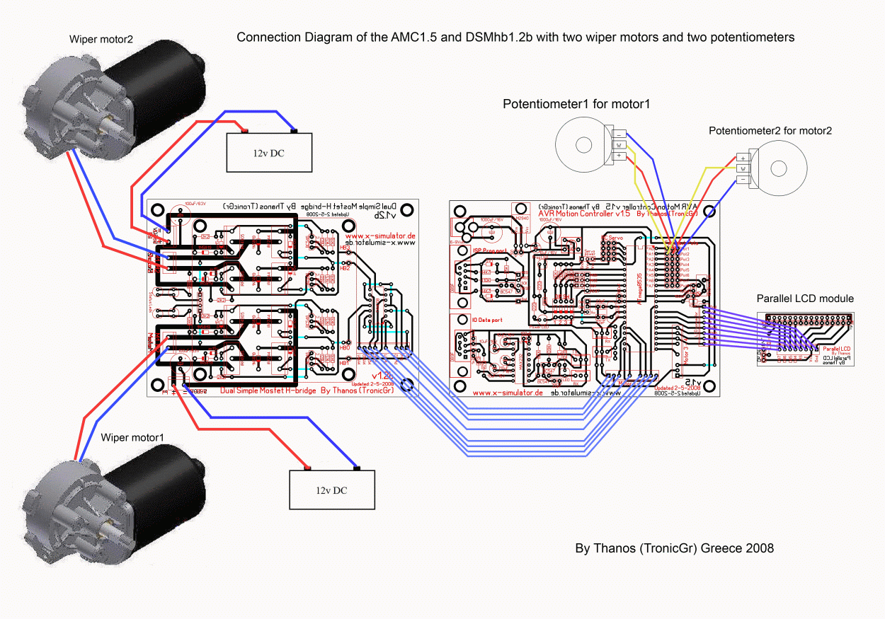

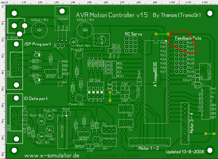

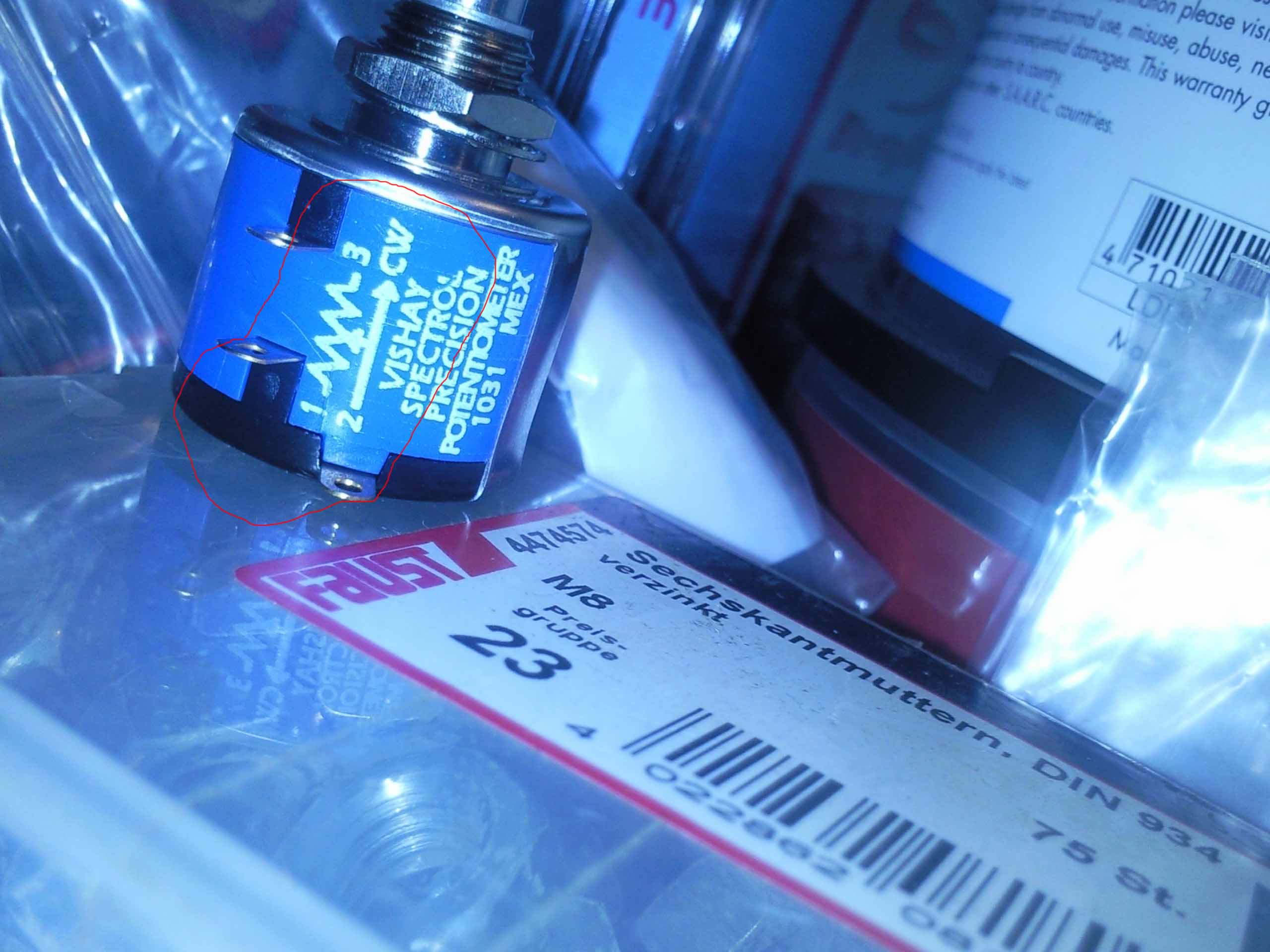

    where is( 123 )of the picture AMC ?
    or where is( + - ground ) of the other Picture Poti
    thanks for help!

    Hallo,on the AMC ,i know where + ground and - is,
    on the left side is ground, in the middle is + and on the right side is -
    but how can i connect it to the poti (there stand only 1,2,3,not +,-,ground)

    so habe jetzt nochmal versucht DeinPost zu verstehen!
    Also kommt der mittlere Anschluss(1) des Poti an den linken vom AMC und + und - an die anderen ,richtig?
    Nur den Satz verstehe ich nichtIf the input is inverted (depending on how you mount your pot, clockwise or not) you have to invert + and -.
    Meinst du damit den Poti auf dem AMC?

    Der mittlere Anschluss des Poti kommt am AMC auf linke Seite (zum Atmega Chip hin), und + und - dann an die verbleibenden Pins.
    Je nachdem wie die Potis dann eingebaut werden, können/müssen + und - vertauscht/invertiert werden.
    Muss ausprobiert werden.
    Aber der mittlere Poti Anschluss bleibt IMMMER an dem Pin Richtung Atmega Chip!

    Dich trifft man auch überall;-)
    Danke Dir, dann hab ich es doch richtig verstanden,das mit dem Invertieren hatt mich stutzig gemacht!
    Da mein Poti kaputt war und er nicht richtig reagierte dachte ich ,das ich was falsch verstanden habe.
    Wie einfach es doch sein kann;-)
