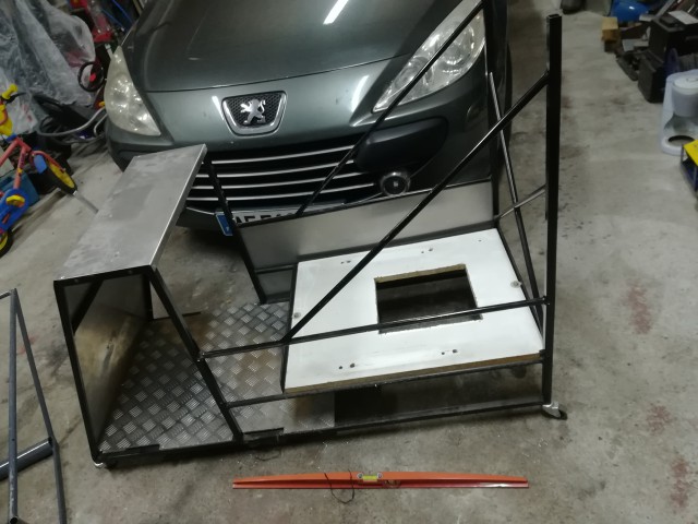

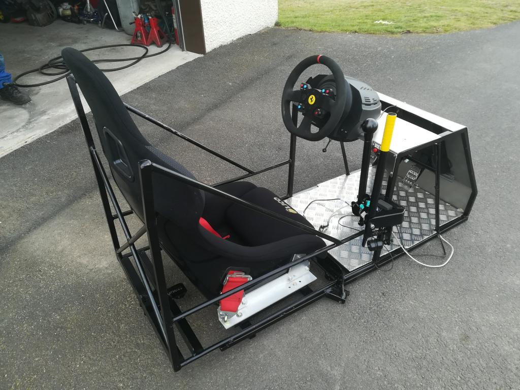

    Je créée ce nouveau topic pour vous présenter l'avancée de mon 3dof sur moteurs 350W.

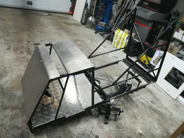

    La plateforme sera mon vieux cockpit tubulaire fait maison auquel on va apporter quelques modifs. Le voici, tel qu'il était auparavant :

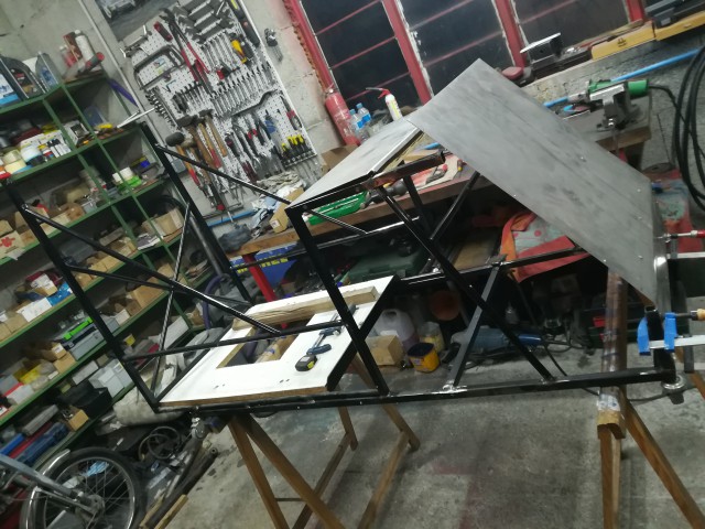

    Dans ce cockpit, ma position était trop droite, les pieds trop bas, pas top... On a donc coupé toute la partie du bas, rallongé l'ensemble pour pouvoir mettre le pédalier en position "GT" :
    Nico

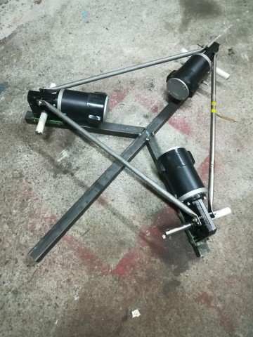

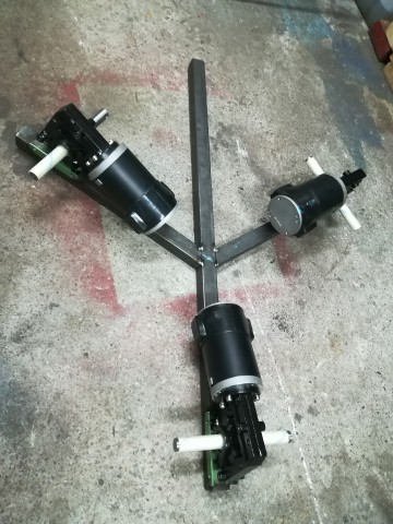

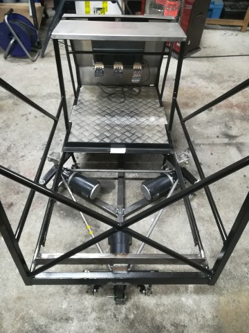

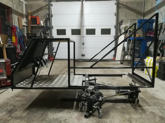

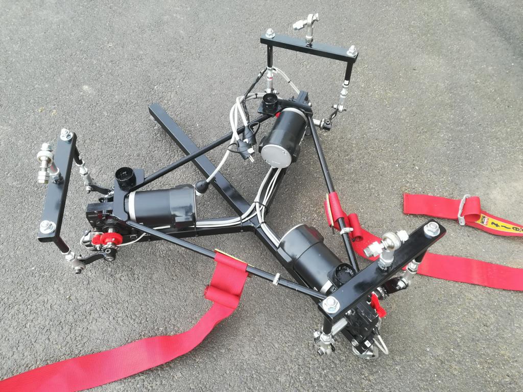

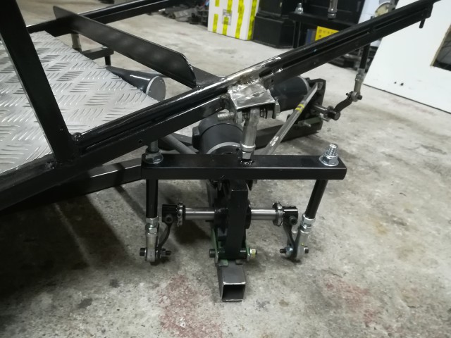

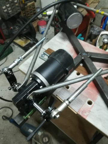

    Venons-en au vif du sujet : La partie dynamique :
    On part sur les moteurs 350W, et pour tout ce qui est dimensionnement, on utilise le guide 3dof !

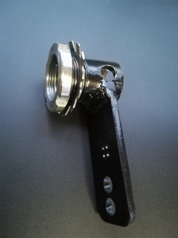

    Pour réaliser les manivelles, on est parti sur ces manchons qui viennent se serrer sur l'arbre des moteurs lorsqu'on serre la bague. Bien-sûr, on a également percé le manchon afin de pouvoir mettre une vis dans le trou de l'arbre moteur. Ensuite on a soudé une manivelle dessus, et voilà ! En photo :

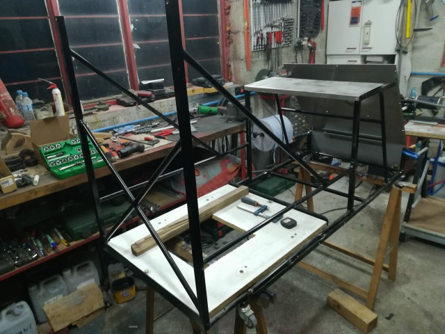

    Ensuite, réalisation du châssis :
    Bien-sûr, les soudures sont provisoires, on va soudé tout bien correctement quand tout sera bien défini !
  3. nicopoche
    nicopoche Member
    Nov 14, 2017
    28
    Musician
    259Coins
    +33 / 0 / -0

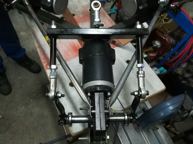

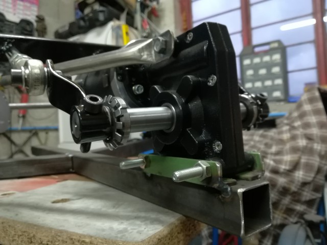

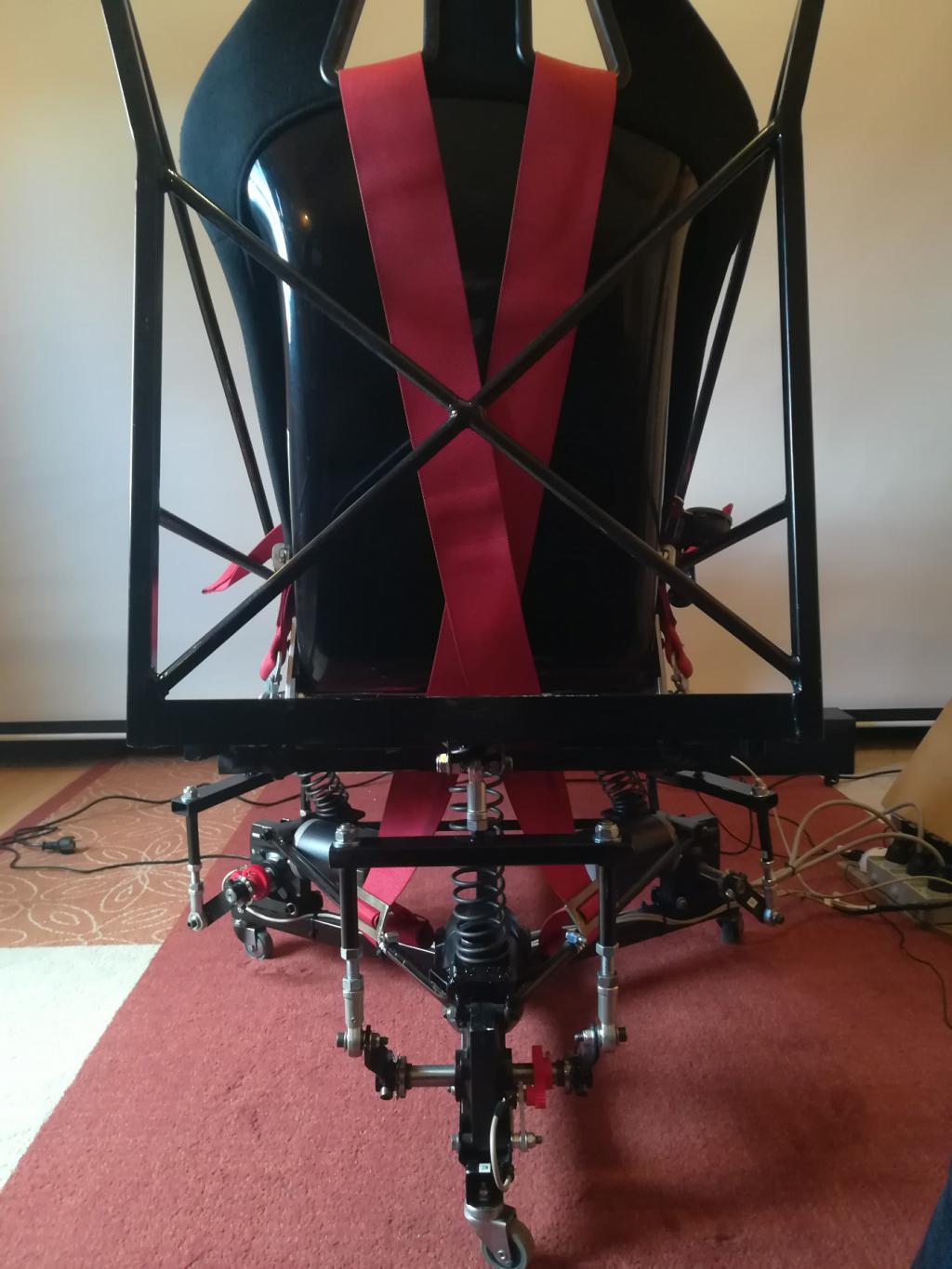

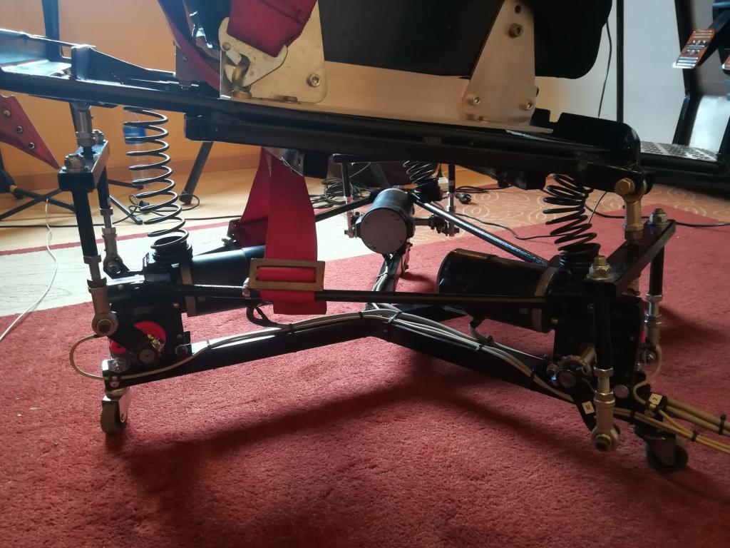

    Les bielles/roulements :
    Pour la fixation du haut des bielles sur le châssis, on a opté pour des rotules avec agrandisseur d'angle.
    A noter que les tiges filetées sont en 12mm.
    Tout passe parfaitement, si un moteur se met à tourner, mécaniquement ça devrait le faire :)

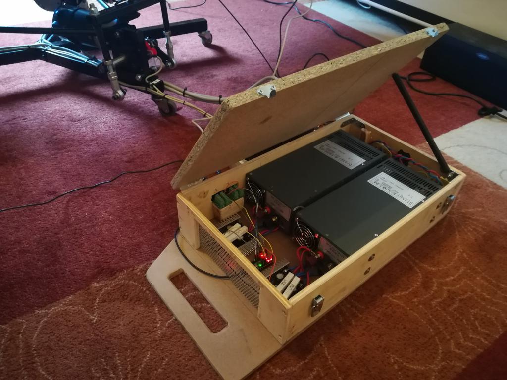

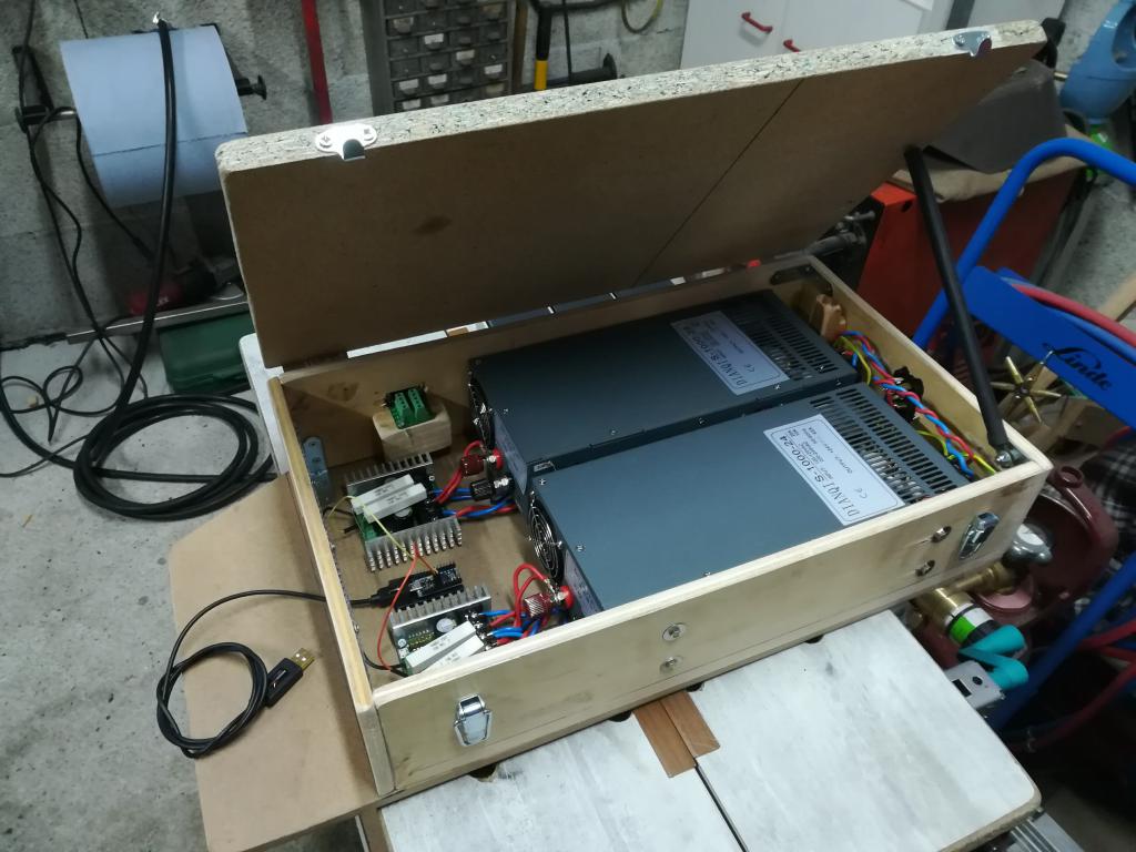

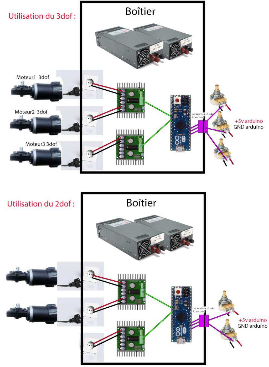

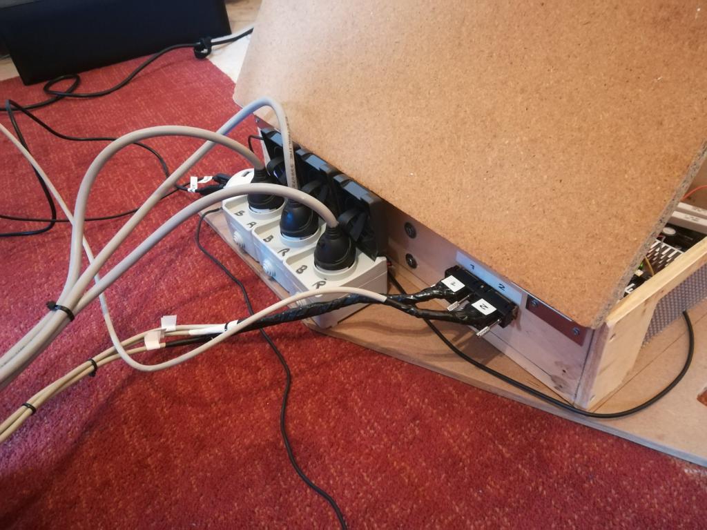

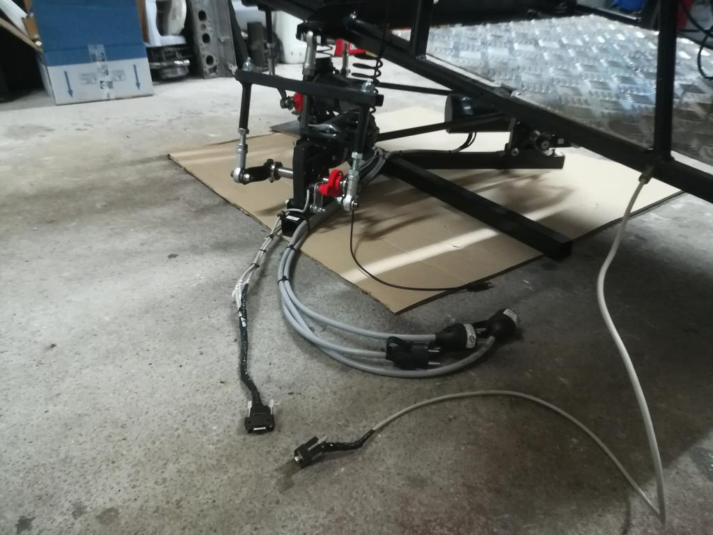

    My dad wants to make his own simulator and we had the idea to put all the electronic and supply inside a box with connector, so that we can plug it on my rig, then unglug and plug it on his rig... It is cost saving for the moment and we won't use our simulator at the same time ( for the moment also ! ) :
    The schematic :
  9. nicopoche
    nicopoche Member
    Nov 14, 2017
    28
    Musician
    259Coins
    +33 / 0 / -0
    And now it looks like this !!! :
    The simulator :
    The plugs ! :
    During tests, it works !!! :

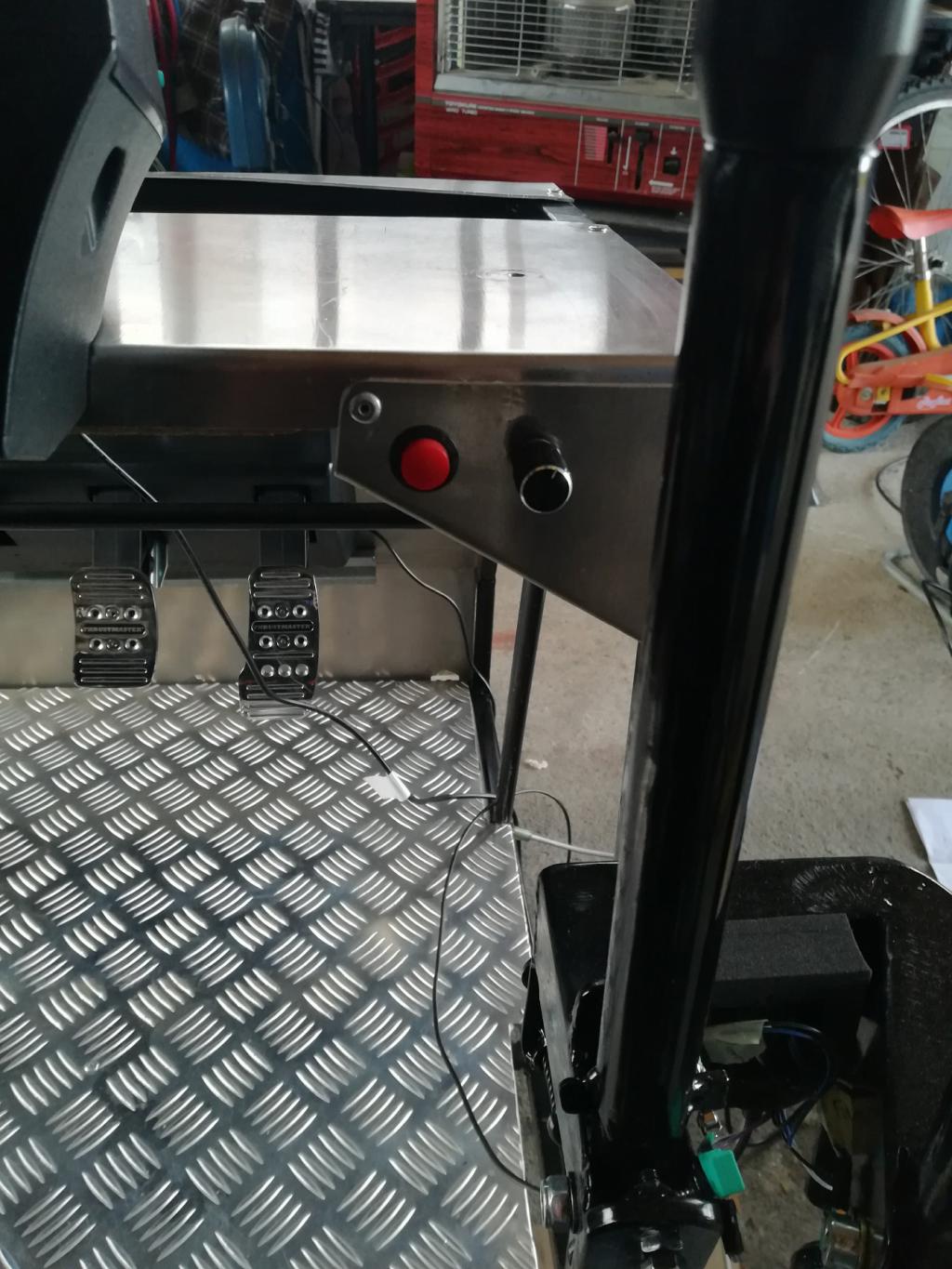

    A switch to make emergency stop, and et pot to control the simulator power :

    Great looking build; I love the idea of a modular power supply/motor control unit. Very attractive execution as well, though I suspect you'll want to put some ventilation in there (PC fans would suffice).
  11. Akj6zero
    Akj6zero New Member
    Dec 31, 2017
    8
    Attichy
    156Coins
    Hello, fully agree with FargusFaustmeister, it will make a lot of heat confined in a small box, even with ventilation, heat may damage your equipment. be careful.
  12. nicopoche
    nicopoche Member
    Nov 14, 2017
    28
    Musician
    259Coins
    +33 / 0 / -0

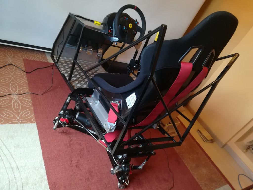

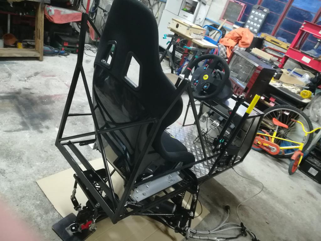

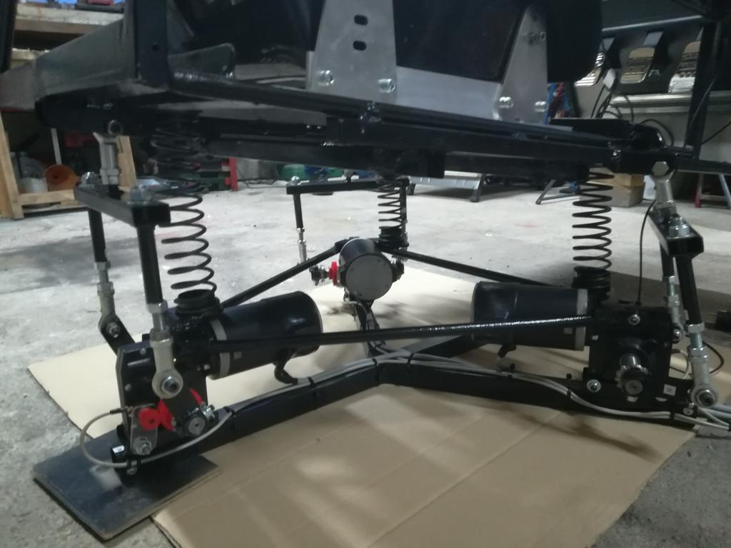

    Hello !
    Thank you all for your advices ! I will add 2 fans on the top of my box ;-)

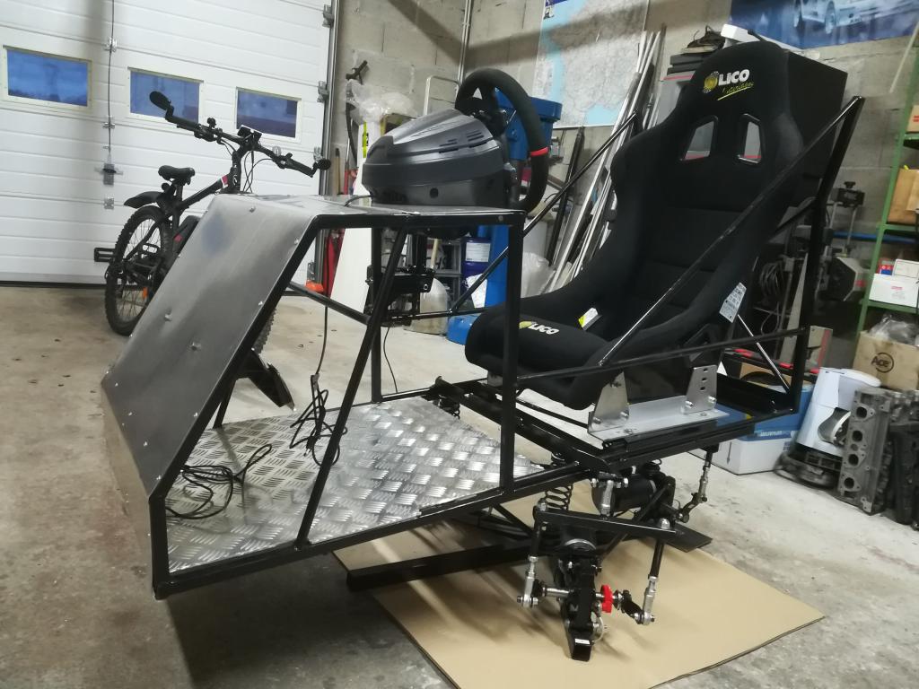

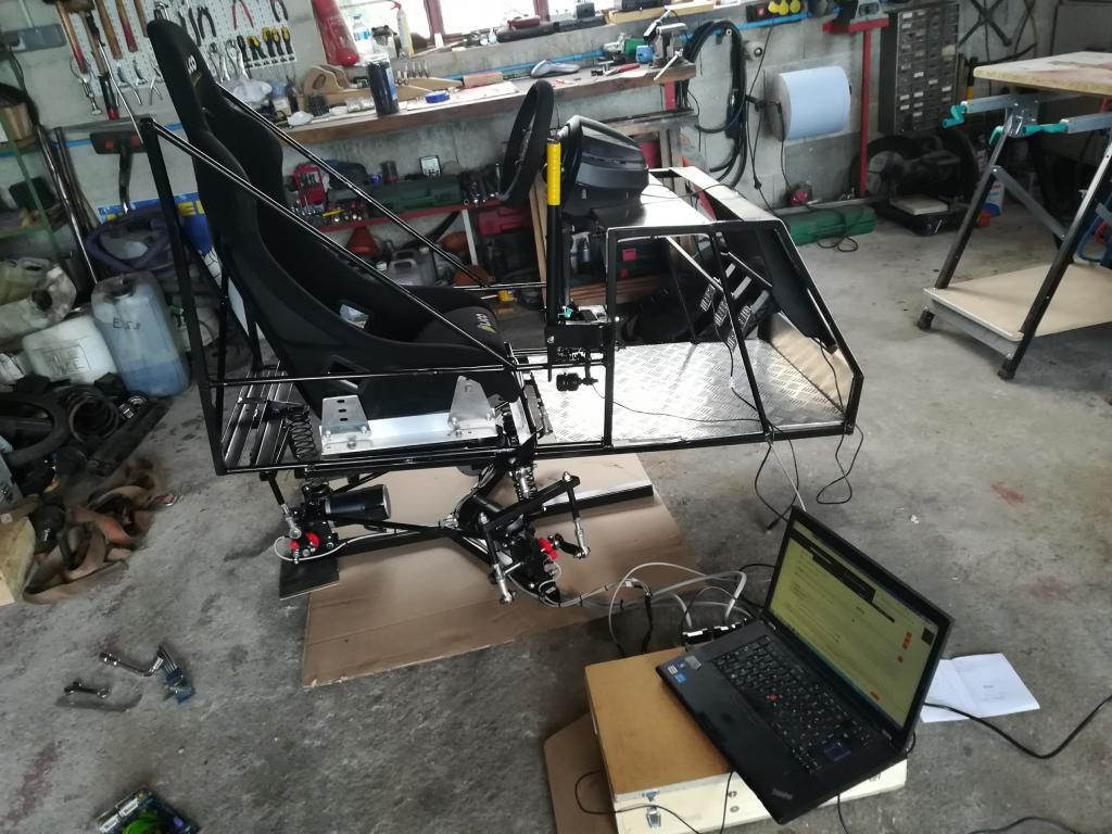

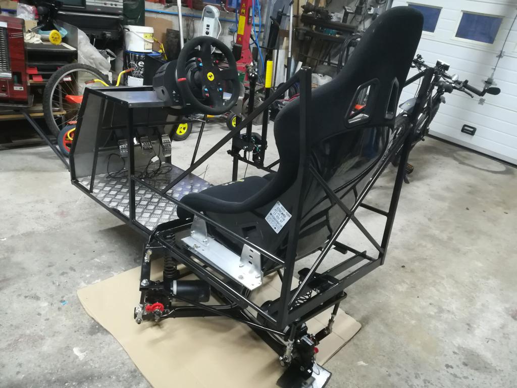

    Some new pics ! :
    The dynamic part, finished ! :
    The cockpit, finished !
    Everything together !
    The box ^^
    Wirings ( need to improve a little but it works ! )
    My problem : The front springs "bend" when the back position is high... They are less efficient...:
    The seat belt are fixed to the botom part, when I brake, the seat belt tighten ! Coool :)

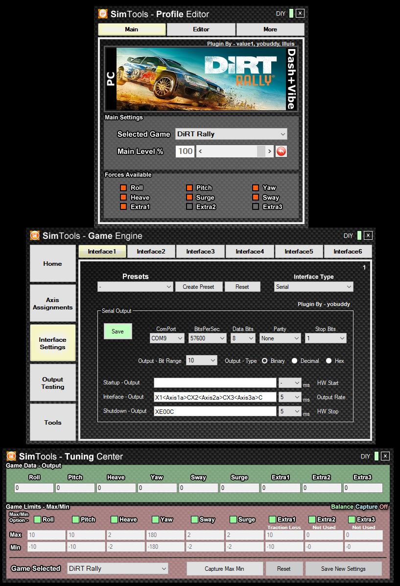

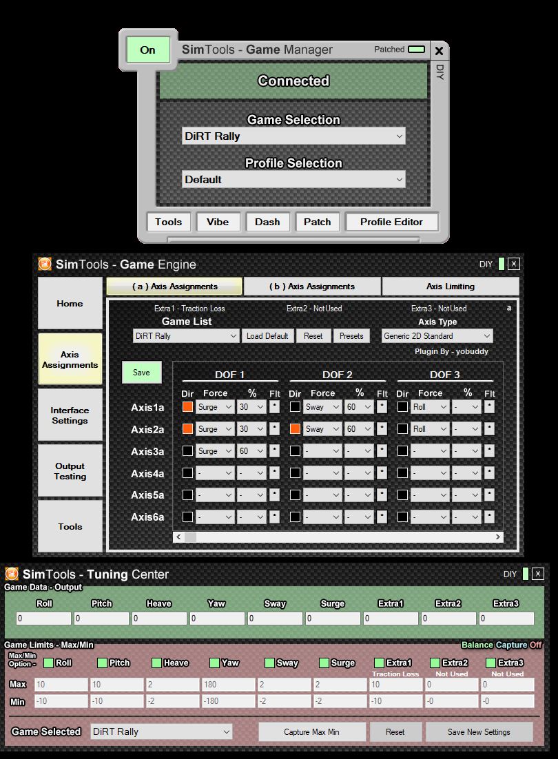

    I have made some tests on LFS, et it's really really cool ! Works perfect !
    But I have a problem with Dirt Rally... Surge and sway datas are completly unusable ( often at zero, and sometimes jumps and come back to zero... Seen on Tuning center and also on my rig going mad ^^ ). I've read for hours the forum and tried many many things... An idea ? ;)
    20,535
    145,034Coins
    +10,776 / 52 / -2
    If you read the thread Dirt Rally can be a bit of a challenge to set up: https://www.xsimulator.net/community/threads/codemasters-dirt-rally-plugin.6823/
    And please be aware that PC language settings can affect some plugins, so it is best to use English Local for SimTools, see here for details: https://www.xsimulator.net/community/faq/simtools-language-setting-bug-change-to-english-local.233/

    Yes I read all the 26 pages of this thread, I made language changes, Full screen, resolution or graphic changes... I'm not the only one so I feel not alone ^^;)
    Here are my settings ( hope I missed nothing ) :
    My problem is the same as many : All "G" ( sway, surge and heave ) dof don't work well : Often at zero, even when I brake or accelerate or turn, with little spikes that make my sims shakes ! Not very good ^^
    Seems to be a Dirt Rally bug with telemetry but it's strange that it works for some people and not for other...
    Nicolas

    @nicopoche
    Have you entered the Tuning Center numbers manually or did you do "Capture min/max" first?

    The numbers are the default Dirt Rally settings. I tried a capture, but the values are bad for Surge and sway as the incoming datas are completly erratics...

    I HIGHLY suggest tuning on something with "Cleaner" telemetry, Aka Not Dirt Rally. Lol
    AC, IRacing, *PCars if you have to lol....anything but Codies please.
