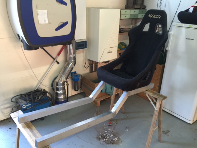

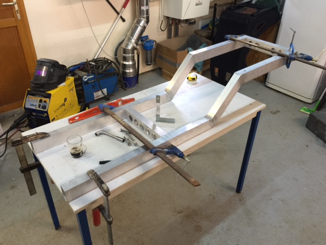

    Bonjour,

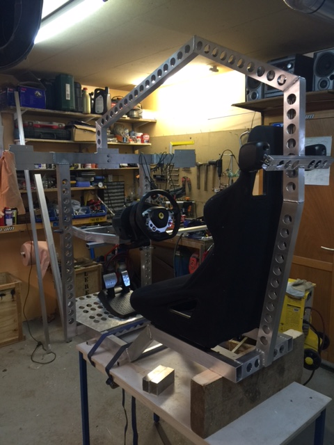

    Voici mon projet 3DOF.
    Full aluminium.
    3 ecran 24"
    J'ai commencé depuis 1 mois, il avance doucement mais surement !
    Hello
    Here's my 3 DOF project.
    Full aluminium.
    3 screen 24"
    I started from 1 month, he Advanced slowly but surely!

    Welcome @glumph and thanks for sharing the pictures of your rig. The craftsmanship really shows.
    Can you explain what is to be mounted over head and what motors, PSUs and control boards are you planning to use?

    Hello

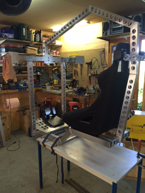

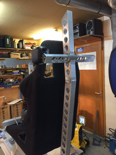

    The structure is made to be rigid and light, that is why the top bar will join the front.
    I install 3 worm gear motor 60NM 24v 54 rpm + arduino + sabertooth + SimTools.
    Steering wheel/pedals: Thrustmaster TX Racing Wheel Ferrari 458 Italia Edition
    The audio kit 5.1 will beinstalled on the structure.

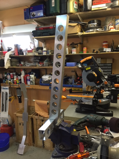

    Salut,
    Merci pour les conseils.
    J'utilise du tube Alu de 40x60 ép:3mm
    Presque tout est soudé.
    Si ça bouge je renforcerai ;-)
    Thank you for the advice.
    I use Alu tube 40x60 e: 3mm
    Almost everything is welded.
    If it moves I will strengthen;-)

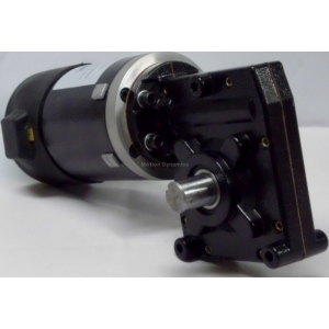

    Can you please give me more information about your motors (link, price ?) ?

    Pour les moteurs je pense prendre chez "Motion Dynamics" .
    Mais j'aimerais trouver un vendeur en Europe, car les frais de port sont tres élevé.

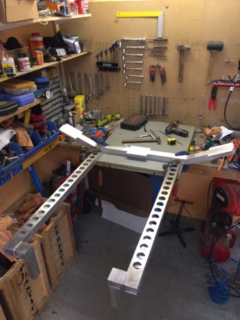

    Avancement du week end :
    For engines I think take in "MotionDynamics" .
    But I would like to find a seller in Europe, because the shipping costs are very high.

    quelle genre de moteur ?

    Celui la :
    That the:

    je pense que c'est celui-ci.
    https://www.motiondynamics.com.au/320w-12v-24v-worm-drive-21-256-rpm-25-75nm.html
    Il y en a d'autres a moin cher mais ce sont les fdp qui monte vite.
    I think this is it.
    There are others has moin expensive but it is the pdf that goes fast.

    Je l'avais vu sur EBay, mais il n'y en avait pas de dispo.
    Vais regarder de nouveau ;-)
    Tu a son nom !?

    Bonjour,
    Merci pour le lien, le ZYT90-199 n'est plus en stock, je lui est demandé un délais .
    Hier soir j'ai fabriqué le support du volant, il me reste quelques renforts a fabriquer sur la partie vertical et en bas.
    Thank you for the link, the ZYT90-199 is no longer in stock, I was asked for a delay.
    Last night I made the wheel of the support, I have a few reinforcements to manufacture the vertical portion and below.

    Bonjour,

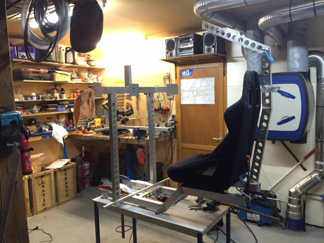

    La premiere partie est terminé.
    C'est déjà tres sympa a piloter sans les mouvements !
    Je vais maintenant faire la partie inferieur du simulateur, tout ce qui est mobile et electrique.
    J'avais prévu des moteur DC, mais j'ai peut'être trouvé des motoréducteurs AC.
    Mais je ne sais pas comment les brancher.
    Il faut un variateur de vitesse, mais quel model est compatible ?
    Et pour la carte ARDUINO, est elle compatible avec ce genre de montage ?
    Merci pour les infos :)
