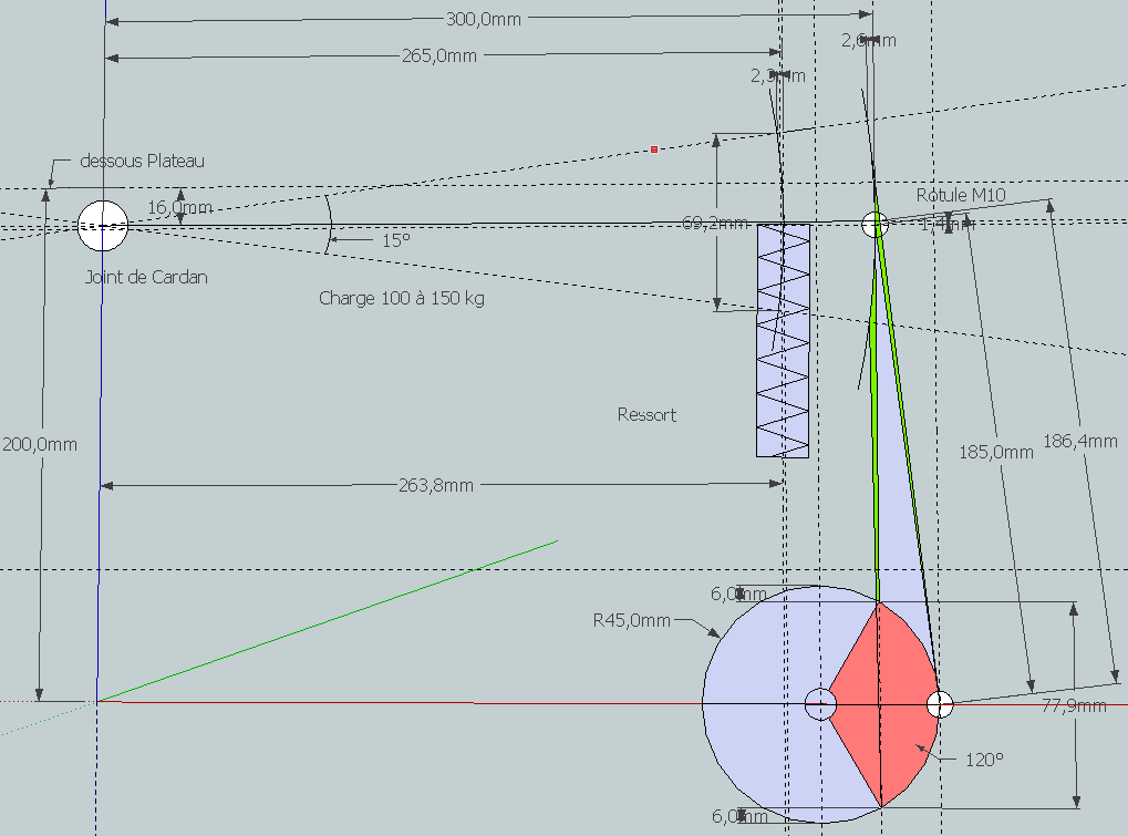

  9. momoclic
    momoclic Active Member
    Sep 23, 2014
    215
    Retraité
    Nantes - France
    2,761Coins
    +116 / 1 / -0
    DC motor, Arduino
    +1 avec l'avis de Noorbeast
    Voici un schémas de la cinématique souhaitable :
    L'usage de 4 ressorts, sur la course descendante seulement, diminue les efforts pour remonter la plateforme.
    En gros, ils éliminent les forces statiques, mais ne sont pas indispensables si les moteurs on suffisamment de couple et la plateforme est légère.

  10. digitrax3d
    digitrax3d New Member
    Mar 13, 2015
    16
    Saigon (Vietnam)
    494Coins
    +7 / 0 / -0
    Merci Momoclic pour ton aide.
    J'avais effectivement vu que certains (pas tous) mettaient des ressorts de rappel.
    Je me demandais si ces ressorts n'allaient pas faire justement l'inverse, c'est à dire, augmenter la charge lors de leur traction.
    Ici, j'ai trouvé des moteurs chinois en 24V - 100W pour 60$ l'unité, ca devrait aller, non ?

  13. momoclic
    Sep 23, 2014
    215
    Retraité
    Nantes - France
    2,761Coins
    +116 / 1 / -0
    DC motor, Arduino
    Désolé mais ici en france 47,39 euros + le port, c'est très correct et comparable au 60$.
    Sans doute tes moteurs chinois feront l'affaire, même s'ils sont un peu moins puissant.
    Les ressorts ne sont pas obligatoires. Personnellement je pense qu'avec des moteurs peu puissants et des pignons en plastique soulager la mécanique n'a que des avantages.
