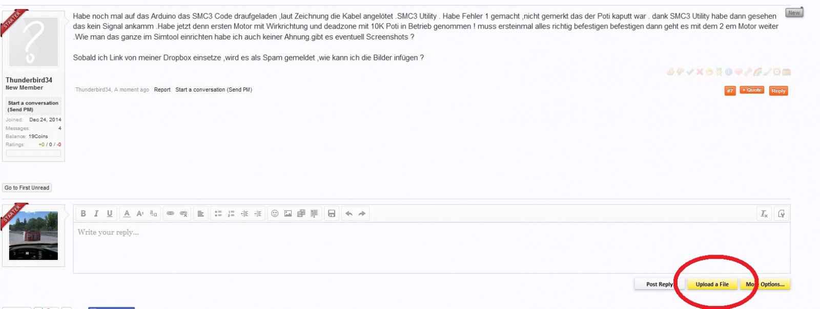

    Habe noch mal auf das Arduino das SMC3 Code draufgeladen ,laut Zeichnung die Kabel angelötet .SMC3 Utility . Habe Fehler 1 gemacht ,nicht gemerkt das der Poti kaputt war . dank SMC3 Utility habe dann gesehen das kein Signal ankamm .Habe jetzt denn ersten Motor mit Wirkrichtung und deadzone mit 10K Poti in Betrieb genommen ! muss ersteinmal alles richtig befestigen befestigen dann geht es mit dem 2 em Motor weiter .Wie man das ganze im Simtool einrichten habe ich auch keiner Ahnung.gibt es eventuell Screenshots ?
    Sobald ich Link von meiner Dropbox einsetze ,wird es als Spam gemeldet ,wie kann ich die Bilder infügen ?

    Here you go - and please let us continue in English ;)
