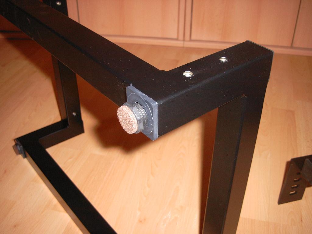

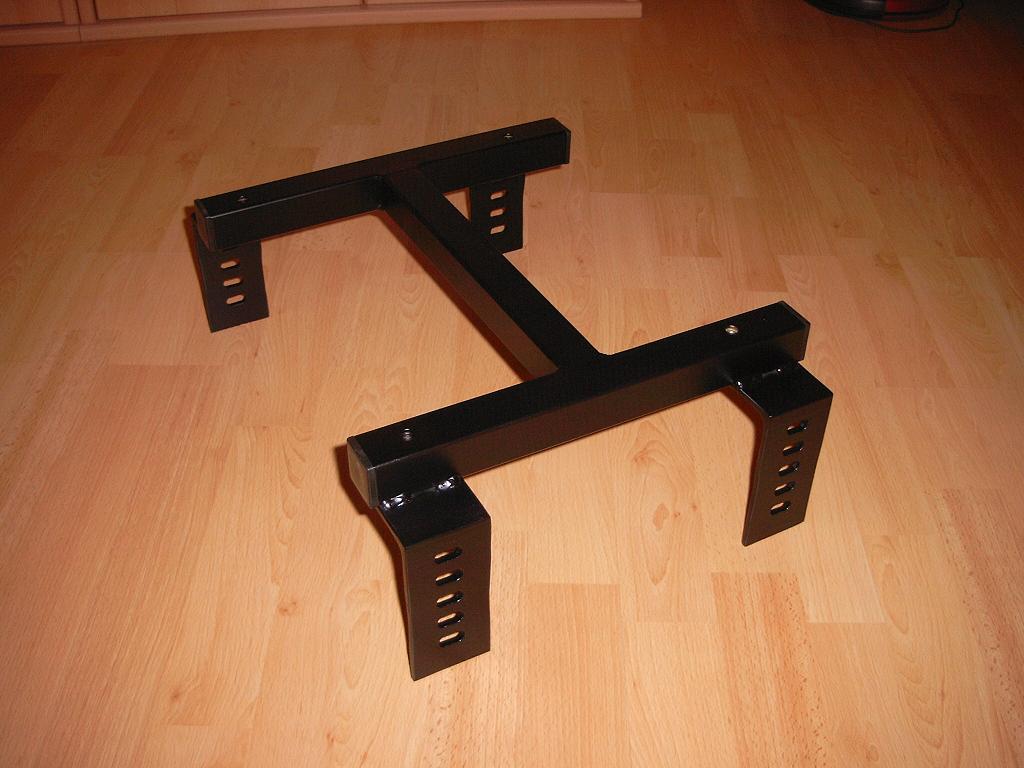

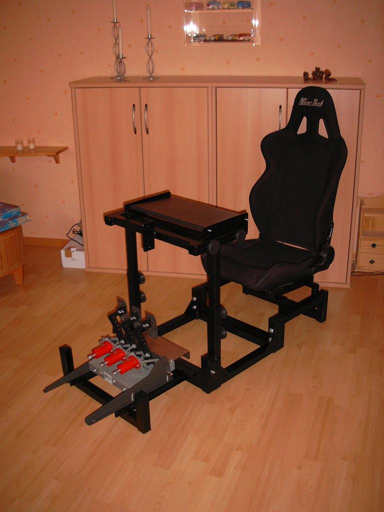

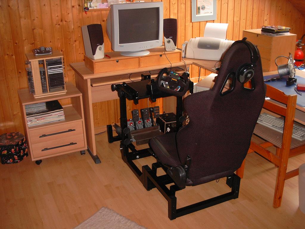

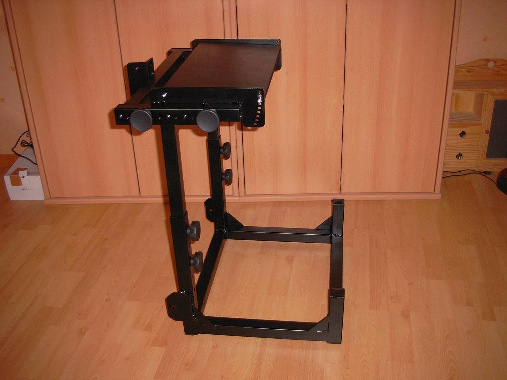

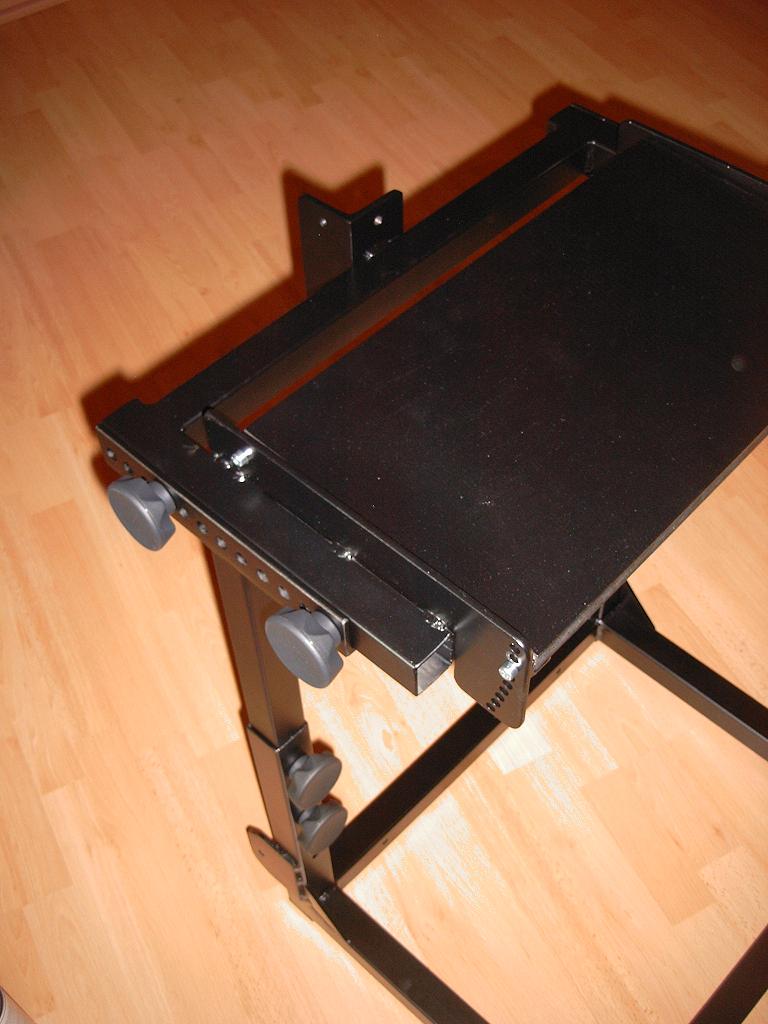

    Hier ein paar Bildchen von meinem Rack-Nachbau :D. Die Bilder sind aber schon über ein Jahr alt und mittlerweile hab ich einen 22 Wide Screen Monitor am Rack angeschraubt und einen anderen Sitz drauf.
    Ich habe mir gedacht warum das Rad neu erfinden und habe das VPP Rack einfach nachgebaut, nicht ganz 100%ig. Es hat mich vielleicht 30,- € gekostet :D , da ich viele Teile vorrätig hatte.
    So, jetzt werde ich aber mal so langsam die Pläne für die Änderungen angehen :D, damit ich das Rack bzw. den Sitz nach Elektronikjacks Art :top: umbauen kann (Wischermotoren).

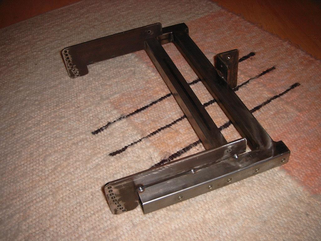

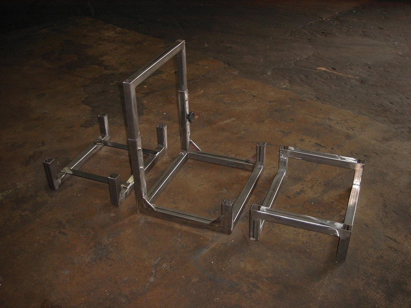

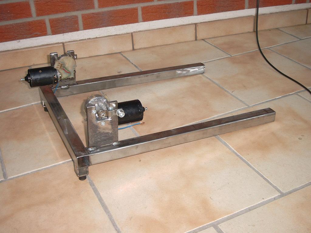

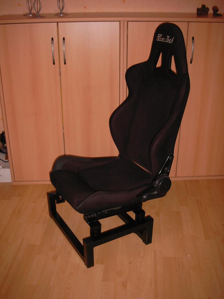

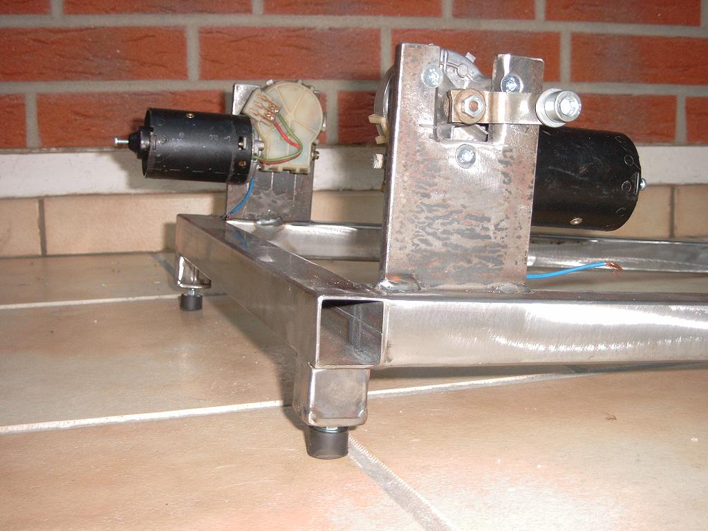

    in den letzten Tagen habe ich mir schon ein paar Gedanken gemacht, wie ich mein Rack in Richtung ElektronikJack Simulator umändern kann.
    Ich werde bei mir den Sitz komplett mit der Sitzkonsole, die auf dem 4.Bild oben zu sehen ist, abschrauben und dafür dann eine separates Gestell für den Simulator einschrauben. So kann ich jederzeit mit ein paar kleinen Handgriffen die Gestelle untereinander tauschen bzw. das Rack wieder in den Ursprungszustand zurückbauen, so bleibt außerdem auch die Zerlegbarkeit und die Möglichkeit des einfachen Transport erhalten ;). Ich hoffe ihr konnt euch das vostellen wie ich das meine, aber bald wird es vielleicht Bilder geben ;).
    Gestern habe ich mir bei Ebay noch 2 Scheibenwischermotoren sehr billig (2,-€ + Versand) geschossen :D.
    Die ersten paar Teile habe ich schon zusammen getragen, wie man auf dem nachfolgendem Bild sehen kann ;).

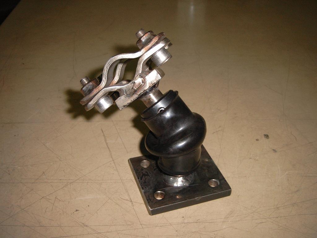

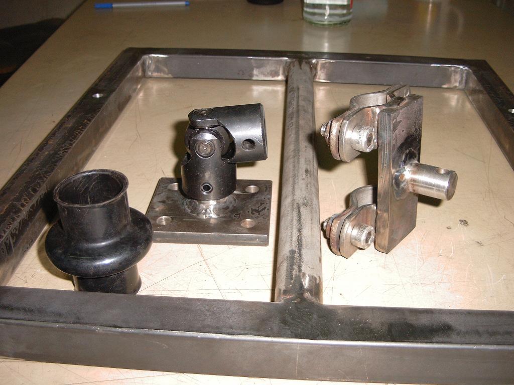

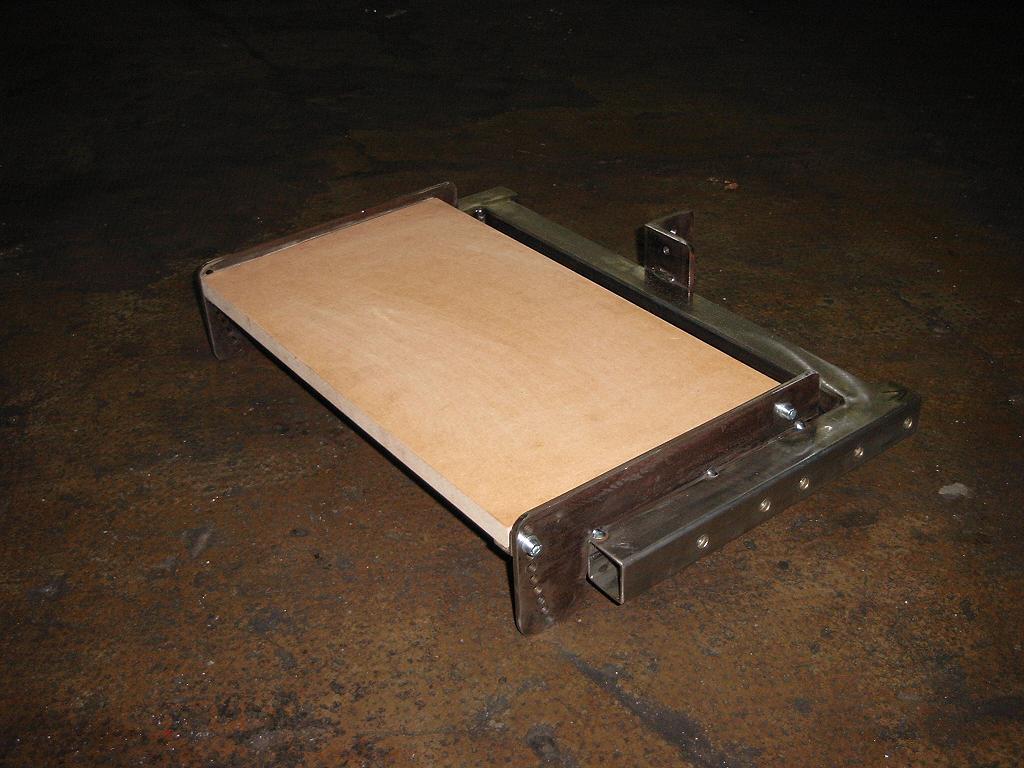

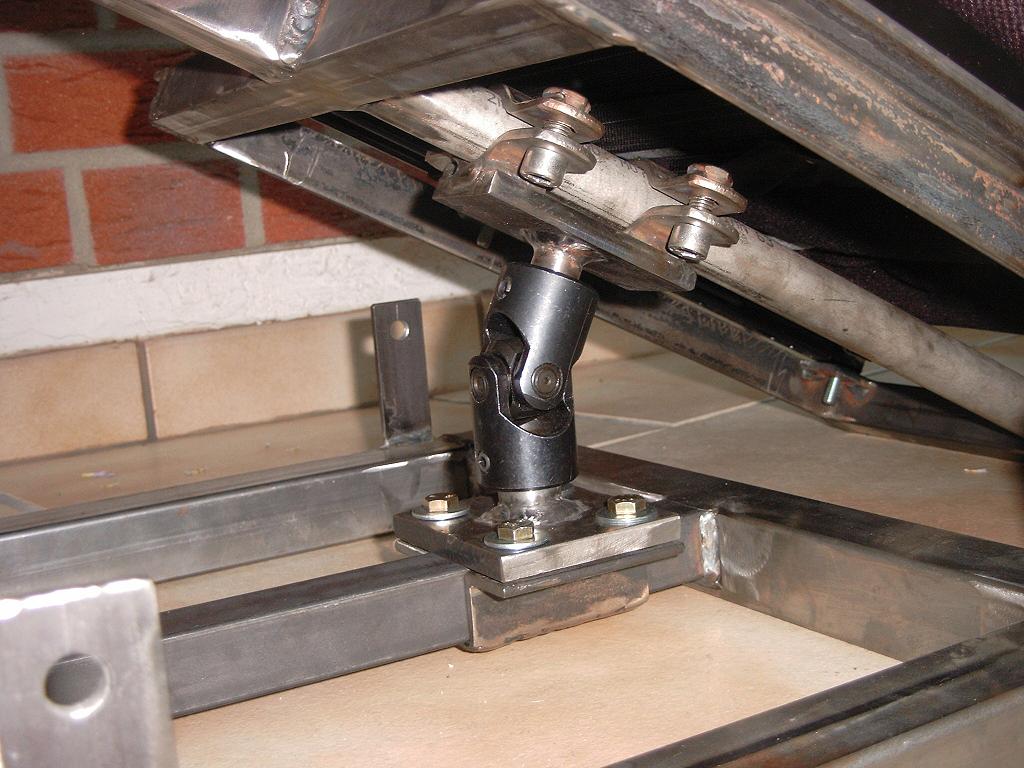

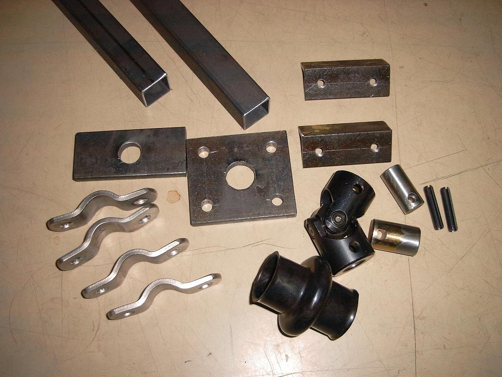

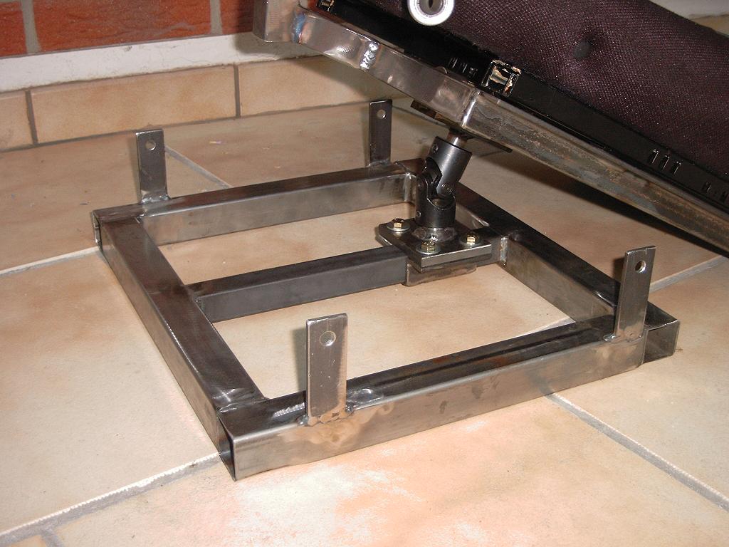

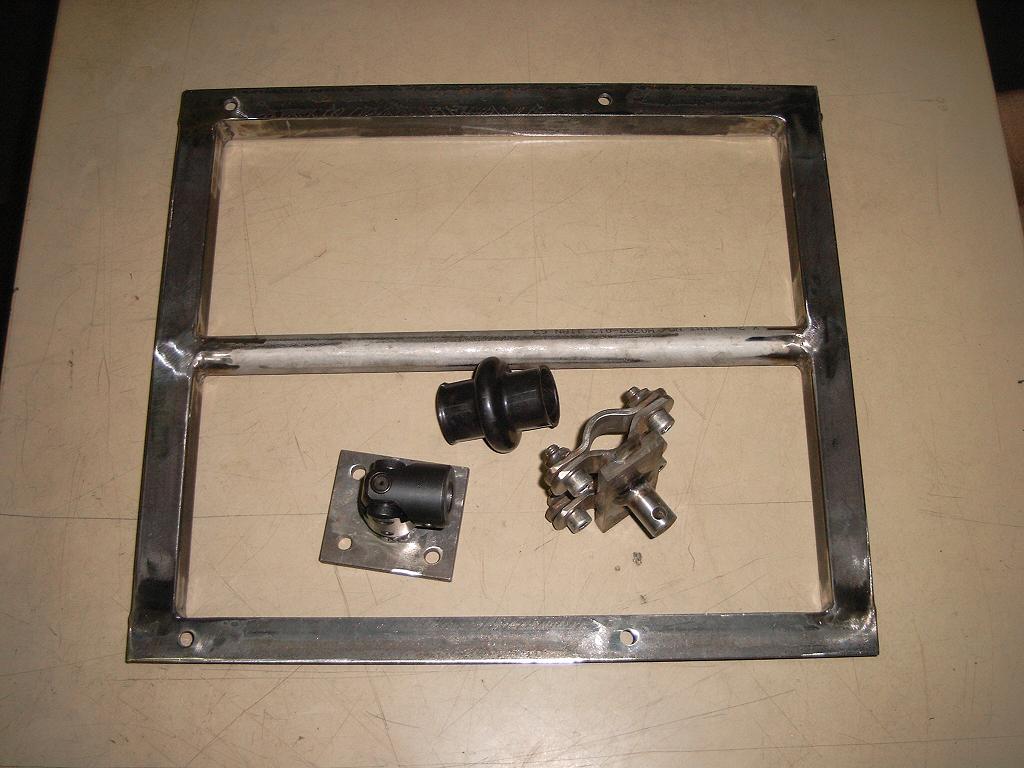

    habe mittlerweile etwas weiter gebastelt :) . Ich habe das Wellengelenk und das obere Gestell wo der Sitz mal darauf geschraubt werden soll gefertigt. Auf das Gestell kommt später noch ein Rohr Hochkant angeschweißt wo die Stangen befestigt werden die vom Motor angetrieben werden. Der Schwerpunkt des Sitz läßt sich mit den Rohrschellen die auf dem Wellengelenk sind bestimmt gut einstellen. Das mittlere Rohr (Rundrohr) des Obergestell wird an den Rohrschellen befestigt.
    Demnächst muß ich dann noch das untere Gestell machen und mal schauen wie ich dann die Motoren da befestige.

    Hi Michael,
    beeindruckend wie massiv und dennoch leicht das Grundgerüst aussschaut. Sehr gute Idee mit den Rohrschellen und der flexiblen Anbringung - gefällt mir :)
    Gruß, René

    Danke. :)
    Das Untergestell das unter dem Gelenk noch angeschraubt wird, ist dann auch noch über eine Schelle verstellbar (Bilder folgen bald). Das muß ja auch verstellbar sein, denn wenn man den Sitz auf ein Gleichgewicht einstellt bzw. verstellt, müssen die Motoren mit den Stangen ja auch verstellbar sein :wink: .
    Wenn es mal irgendwann funktionieren sollte, werde ich wohl später das obere Gestell (letzte Bild) wo der Sitz befestigt wird aus Alu nachbauen. Ich weiß nicht ob es sonst zu schwer wird. Ich habe erstmal Stahl genommen, weil ich da ohne Probleme dran komme. An Alu komme ich nicht so ohne weiteres dran, da muß ich später mal meine Kontaktfühler ausstrecken :D . Das werde ich aber auch irgendwie hinbekommen, wenn ich es denn überhaupt brauche. Vielleicht geht es ja mit der Stahlkonstruktion schon.

    Huch, hier hat sich ja lange nichts mehr getan :D .

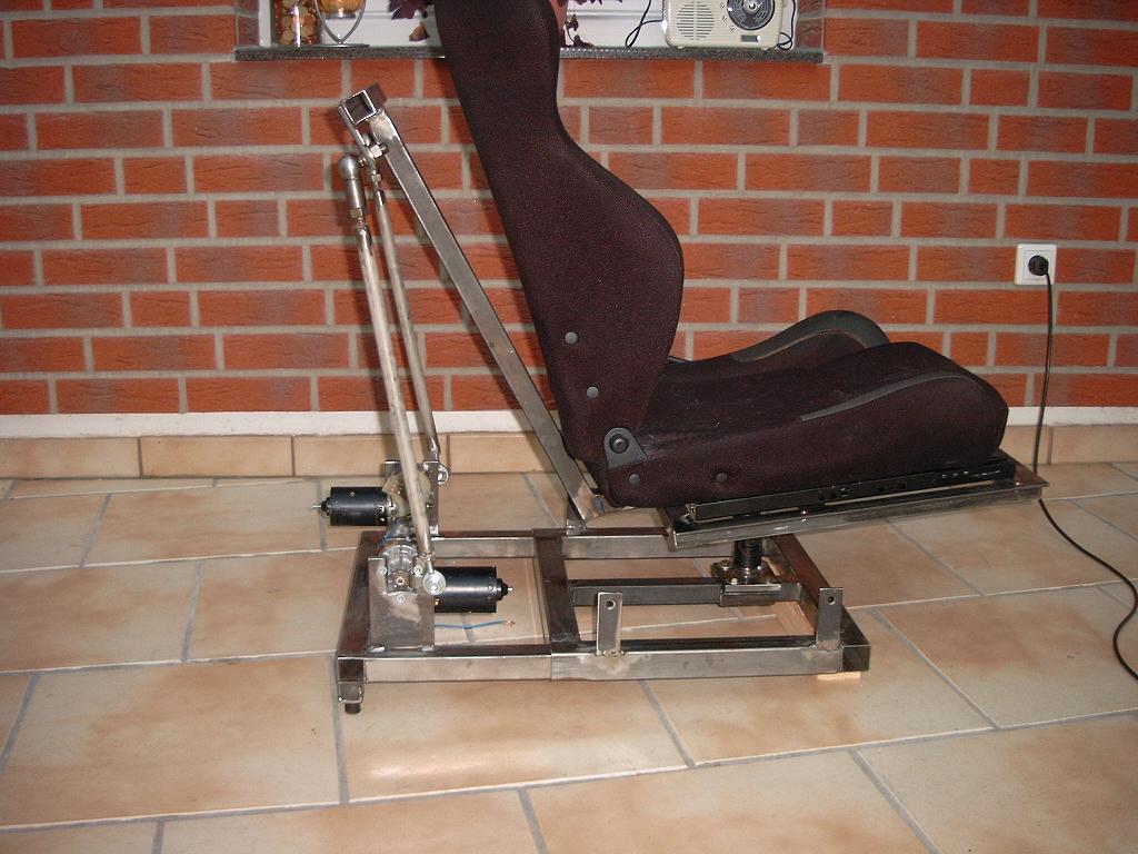

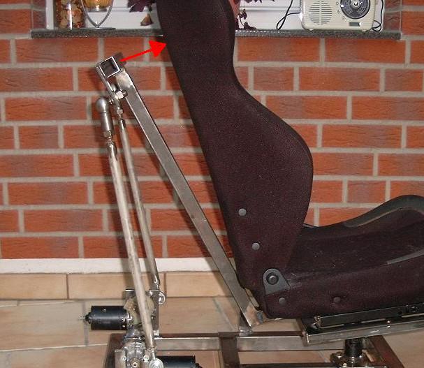

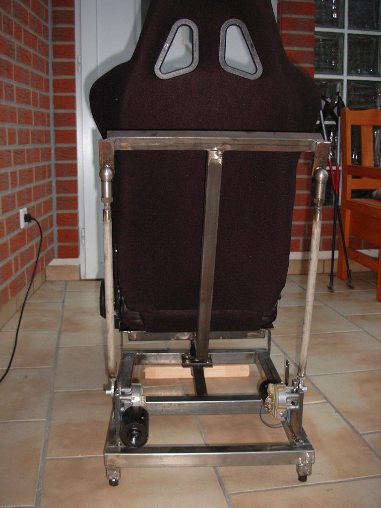

    Heute habe ich mal wieder weitergemacht und was soll ich sagen, die Hardwarearbeiten sind fast abgeschlossen :happy:. Hier und da werde ich noch ein paar kleine Änderungen machen. Ich weiß noch nicht ob ich die Wischermotoren jetzt nehme oder doch direkt auf die SCN5 Teile umbaue :?. Das ganze Teil kann man jetzt an das VPP Rack verschrauben, indem man das vorhandene letzte Teil (wo der Sitz drauf verschraubt ist) gegen das Motionteil austauscht. Ich kann also, wenn ich möchte, immer hin und her wechseln falls mir später das Motionteil nich so gut bekommen sollte :D.
    So und hier mal wieder ein paar Bilder :) . Das komplette Bild mit angeschraubten VPP-Rack reiche ich dann später nach.

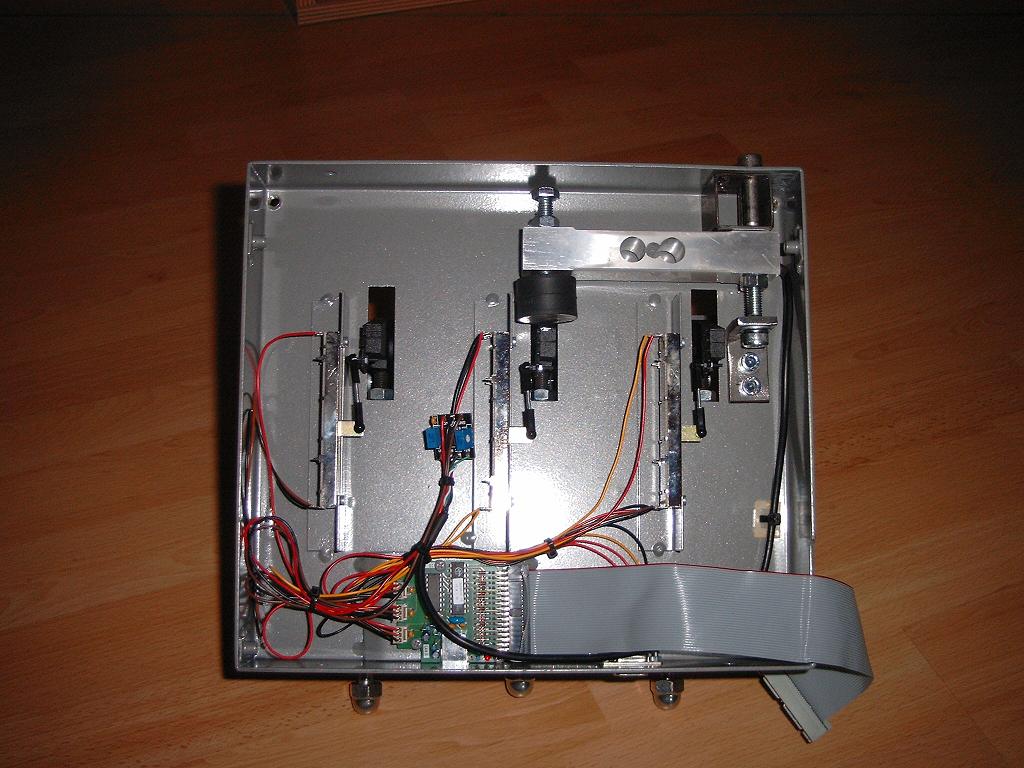

    Edit: nochwas. Nebenbei habe ich meine VPP-Pedale bzw. das Bremspedal mit einer Loadcell versehen 8) (Siehe Bild).

    Nur weiter so!
    Btw, ich denke du hast da nen stattlichen Hebel gebaut. Ich denke du solltes den oberen Teil des Gestells an dem Sitz fixieren, sonst wirst du imho kaum die Kräfte auf den Sitz übertragen können. Ich hoffe du verstehst was ich meine.
    Gruß
    Christian

    Weiß jetzt nicht genau was Du meinst?. :?

    Probiers halt erst mal so aus, wie es ist. Aber ich denke falls du den Rahmen, oben am Sitz, nicht an jenem fixierst, wird der Sitz unkontrolliert ins Schwanken kommen/ bzw wirst du Rüttler nicht gut spüren können.

    Achso :whistlegrin: , jetzt weiß ich was Du meinst.
    Den Winkel der Strebe (vielleicht mach ich sie noch ein bißchen länger) muß ich ja sowieso noch dem Sitz anpassen, dann werde ich wohl besser noch die Rückenlehne fixieren.

    Hi Michael,
    Nice Frame! Well mounted wiper motors too!!! :thbup:
    Did you had any progress on the electronics interface yet?
    Just one note: Are each motor grounds isolated from the other? Most wiper motors have their case connected to the negative (-) and it would be a problem if you drive them with an H-bridge like my DSMhb!!!
    Regards, Thanos

    Hi Thanos,
    Yes, i have isolated the negative(-) from the wipermotors and i must only still install the potentiometer and the gear wheels on the wipermotors.
    I`m not realy sure which electronics interface i should use?. Up to now I did not inform enough about the electronic part, what do i need now?. I`m not a elektronic specialist and need some help :no:.
    Should i use your solution or from ElectronicJack?. Perhaps later i want to change the wipermotors against the SCN 5 Actuator. Do you think then it is better to take your solution.
